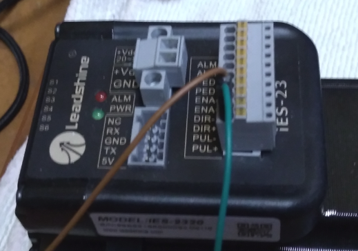

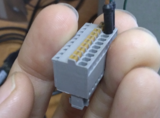

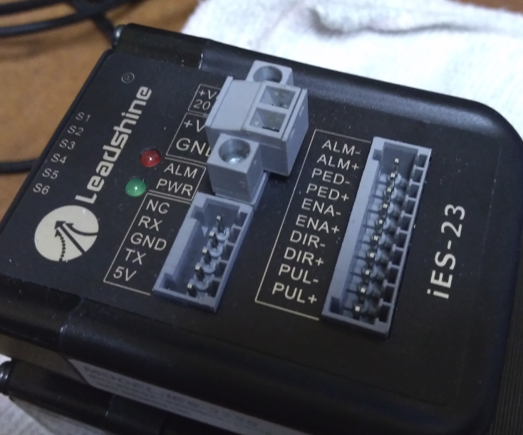

Мне тут для изучения дали серво-шаговый мотор со встроенным драйвером, у которого есть интересные клеммы, выглядят они так:
2018-10-20_131028.png (2545 просмотров) <a class='original' href='./download/file.php?id=148752&mode=view' target=_blank>Загрузить оригинал (333.36 КБ)</a>
2018-10-20_131041.png (2545 просмотров) <a class='original' href='./download/file.php?id=148753&mode=view' target=_blank>Загрузить оригинал (706.33 КБ)</a>
2018-10-20_131059.png (2545 просмотров) <a class='original' href='./download/file.php?id=148754&mode=view' target=_blank>Загрузить оригинал (432.66 КБ)</a>

есть ещё сервы от JMC в таком форм-факторе - iHSV57
https://www.youtube.com/watch?v=6ukY3XcOa6M
брал себе 3шт, поставил на "самыча" 6040.. правда муторно провода в эти гребёнки вставлять.. в одной сломал прожину.. пришлось взять из незадействованного сигнала позиции (PED). Хочу прикупить общимной инструмент для проводов.. пока не понял, какие трубки туда подойдут.. и есть ли такие.. тонкие и длинные.. там порядка 1см нужно зачищать изоляцию.. Ну и другой момент.. ток заявлен 6А.. а 0,75 ПВС еле в клему силовую заходит.. :wik:
