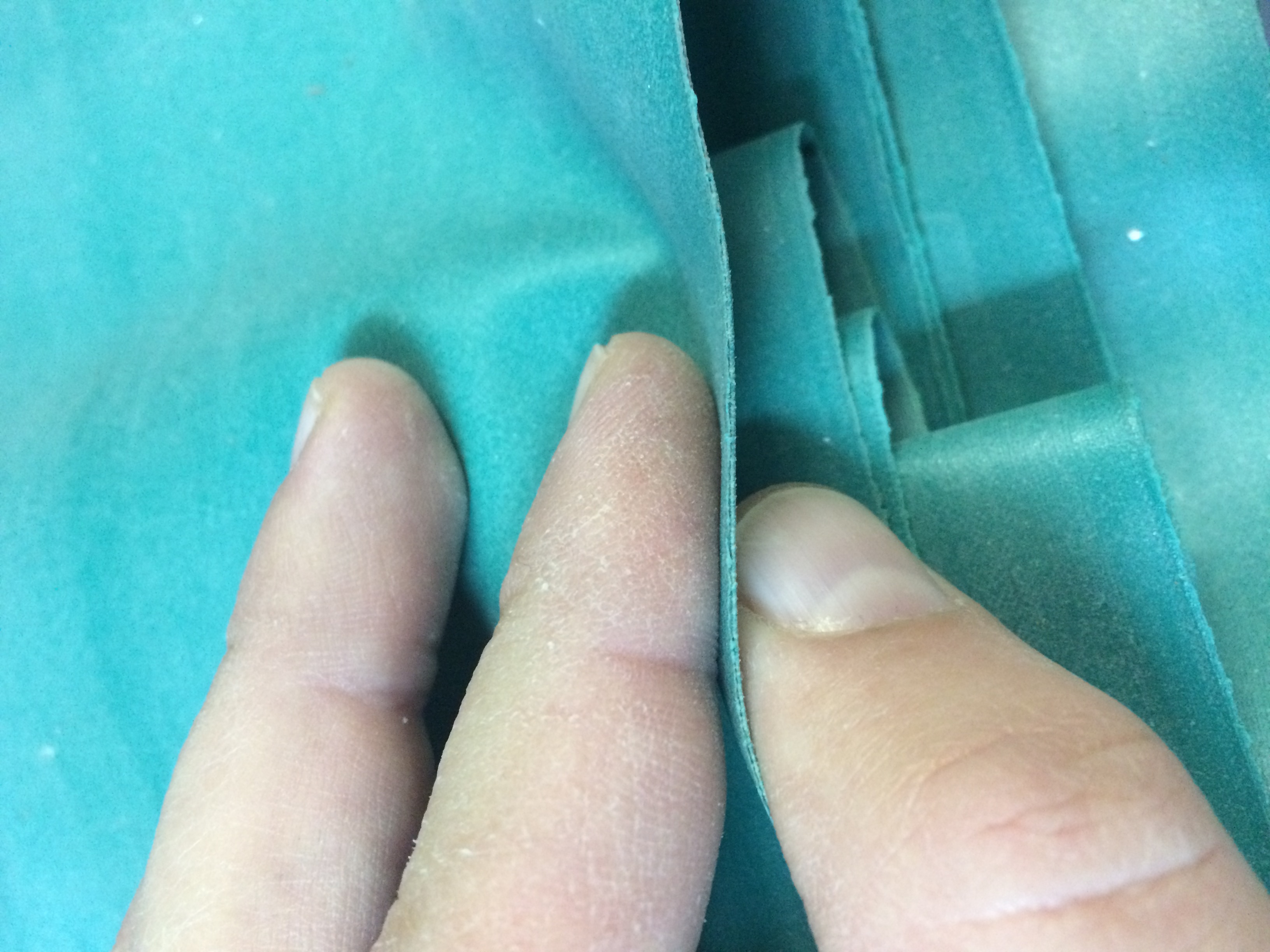

оно слишком толстое.frezeryga писал(а):Альтернатива полотно от беговой дорожки.
желательно найти какую-то ленту толщиной 0,8-1,5мм

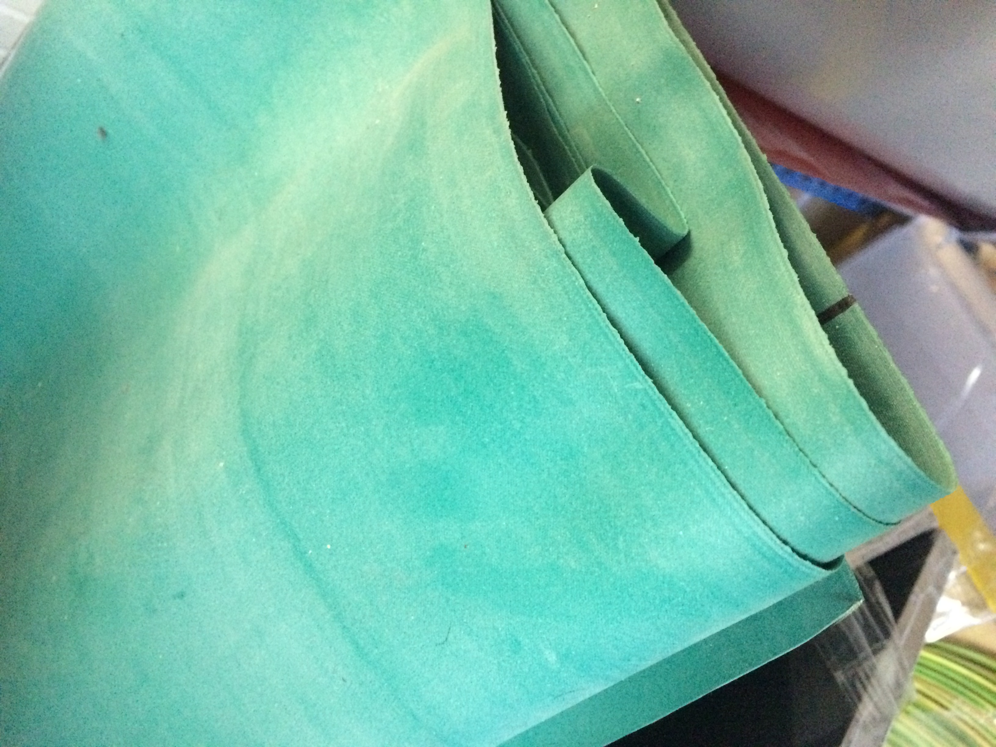

Прорезиненные ткани используются при изготовлении надувных лодок. Лучше брать те, что пропитаны полиуретаном, или хотя-бы имеют ПУ покрытие.evgenyjp писал(а):желательно найти какую-то ленту толщиной 0,8-1,5мм

Полотно, которым фуры бортовые покрывают разве не пойдёт? Не тянется, химии не боится, есть практически у всех, кто делает натяжные потолки

У нас продаётся в ОБИ - называется "плёнка для искусственных водоёмов" или как-то так, бывает толщиной от 0.4 до 1.5 мм, в основном чёрного цвета, отрезают от рулона любой кусок, ширина в рулоне - 3, 4, 5, 6 метров, материал - ПВХ или бутилкаучук, в зависимости от толщины..evgenyjp писал(а):желательно найти какую-то ленту толщиной 0,8-1,5мм
Стоит не очень дорого, например кусок ПВХ 4х1м и толщиной 0.5мм будет стоить примерно 1500 руб, Бутилкаучук 6х1м толщиной 0.8мм - примерно 5000 руб.

Износостойкость неармированного ПВХ, а тем более бутилкаучука - не та... Кстати, если использовать СОЖ или керосин, то ПВХ вообще не годится - из него вымывает пластификатор и он трескается.

Кусок конвеерной ленты на такой станок у nik0 будет стоить совсем недорого.

Как вариант прорезиненный капрон, называется "Ткань БЦЦ прорезиненная 1542" бывает зеленого, синего и черного цвета.

Купил в строймаркете кожзам, дешево и сердито. Получилось ничего так
