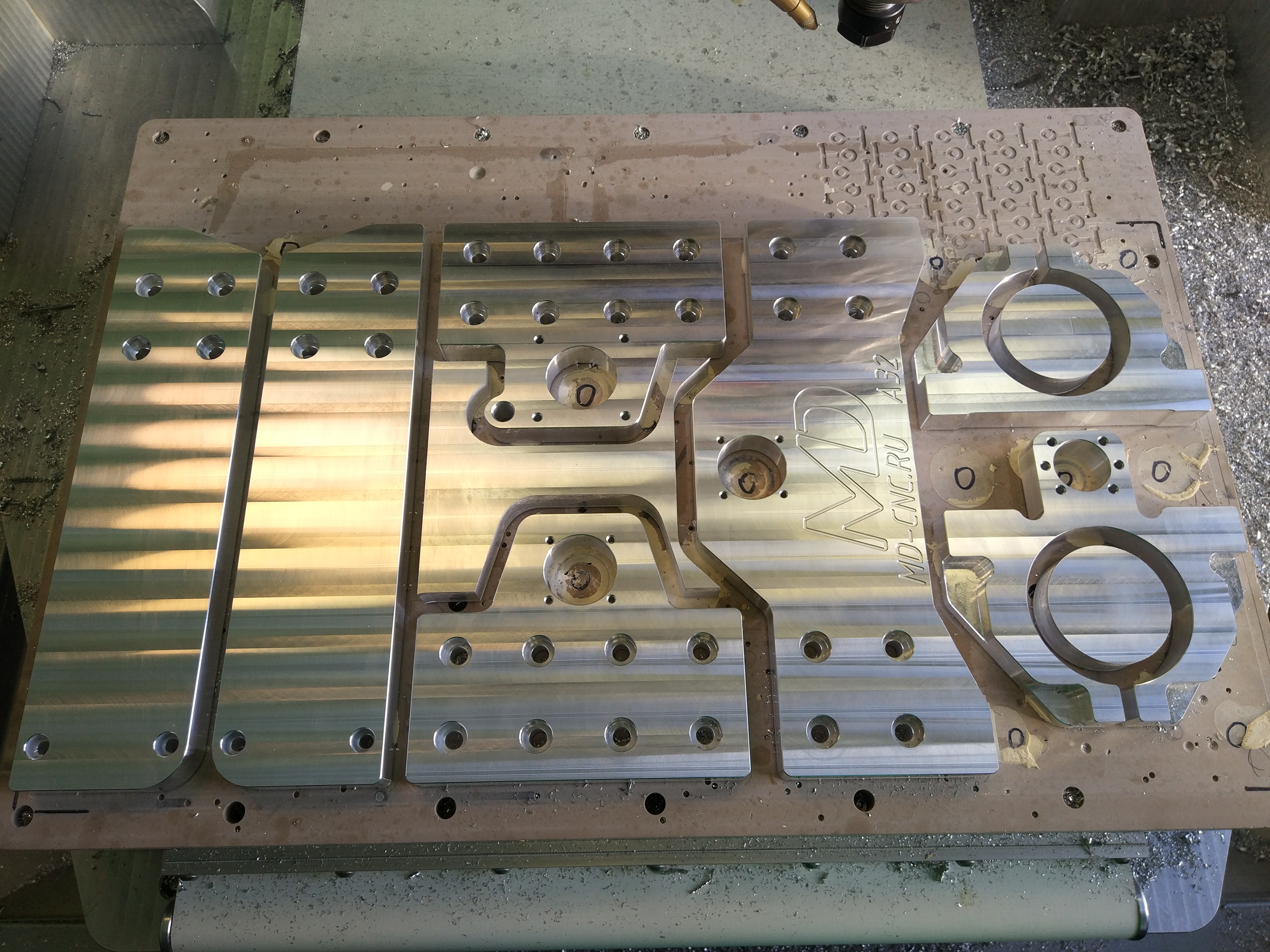

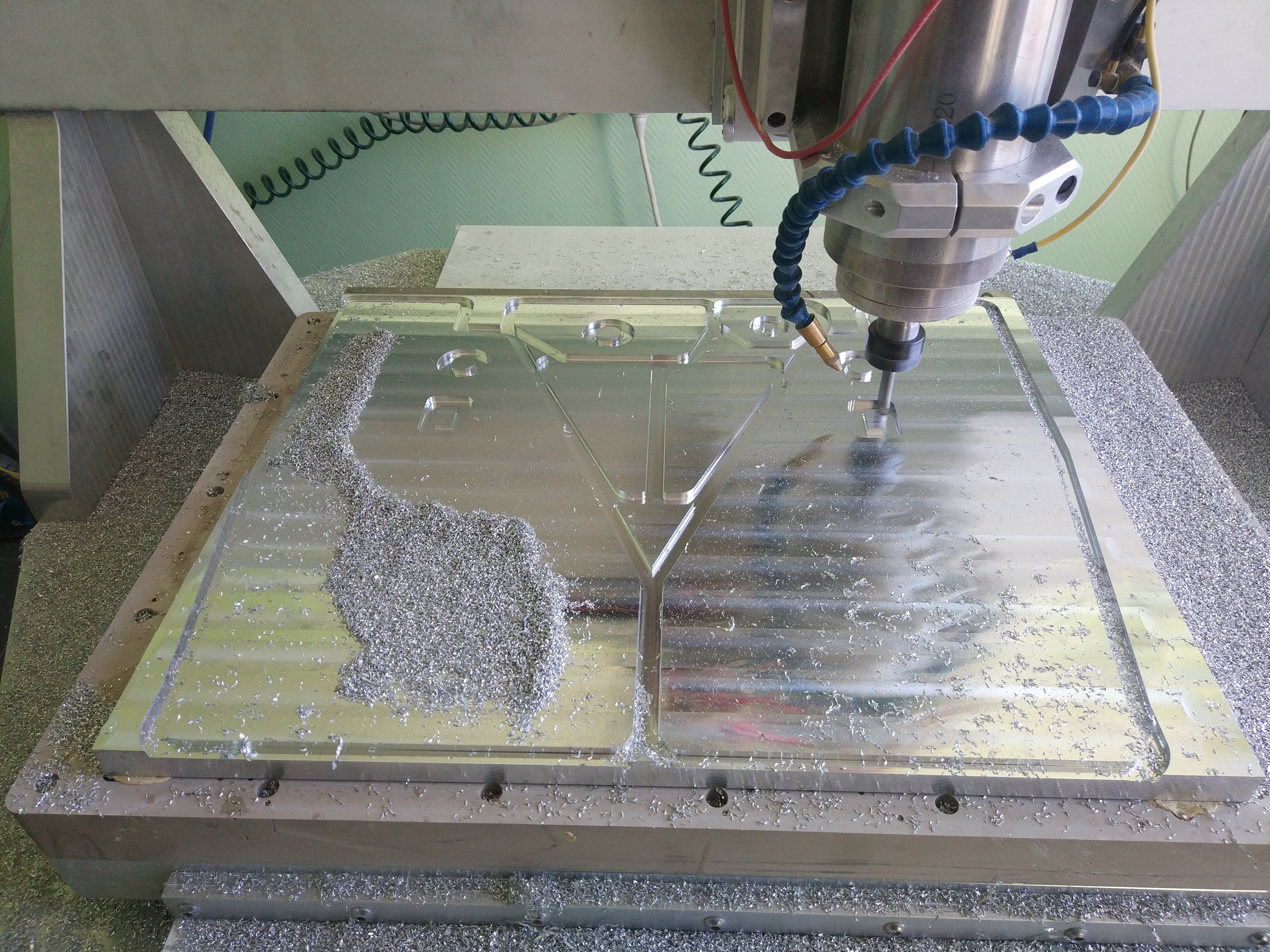

Я наверно со шпаклей уже обленился но скажите как без шпакли накроить подобные детали из одной заготовки.

У тебя по периметру места достаточно для креплений.
Что сейчас за сковородка у тебя работает?

Не было припусков. Детали изготовлены из некондиционных обрезков, с размерами "впритык", что поделаешь- предложения фирм полосующих цельную плиту выходило вдвое дороже. Косяк в том, что при заказе обрезков я не учел эти самые припуска. Так что Косте спасибо , что взялся за проблемный техпроцесс.
Re: Портальник моделиста1000х350х120
Да но крепить по краям не достаточно середина будет звенеть а вырезать надо на сквозь. Сковородка таже которую показывал. Сейчас в пути японская заводская сковородка не требующая переточки.

Всегда есть варианты. Было бы желание. Прижимать можно и с трёх сторон, если надёжно.

Ну мне интересно какие варианты на конкретных примерах. Я то нашел вариант интересна альтернатива противников шпали. Может быть есть способ проще быстрей качественней.

Макс да варианты всегда есть. например резать заготовка на кажду деталь и фигачить их скопом. сначала одних деталей десяток, затем других.. и тд и тп.. при такой обработке делаем постели под заготовки и обработанные с одной стороны детали и гоним..
Ну если десяток комплектов там уже можно на оснастку заморочится а если разовая работа? Пилить на каждую деталь заготовку дорого распил стоит денег и металла надо прилично больше да и делать по одной на станке без автосмены муторно. Так мне надо 10 раз сменить инструмент а если каждую отдельно то 50раз.

Заготовки беру с распилом самому негде пилить и если их будет больше то будет дороже. Конкретно в своей ситуации на станке без автосмены всеравно выгодней кроить скопом на шпакле хоть 1 комплект хоть 10. Единственное что при количестве 10+ одинаковых деталей сделаю ваккумный стол под обработку второй стороны. А с первой стороной альтернатив которые будут выгодней в плане времени и денег пока не вижу.

Я рассуждаю в рамках своего станка который взрослые режимы не потянет. А даже еслиб станок был по дурней то ничто не мешает и на нем шпаклю юзать ведь держит она огого и кроить со сьемом 3мм позволит запросто а главное обрезки тоже приклеены и не вылетают со страшной силой.

Мне проще саморезами прикрутить чем со шпаклей возиться - разводить, ждать пока засохнет, контролировать, чтобы не дай бог заготовка не перегрелась и не отклеивались и т.п.
