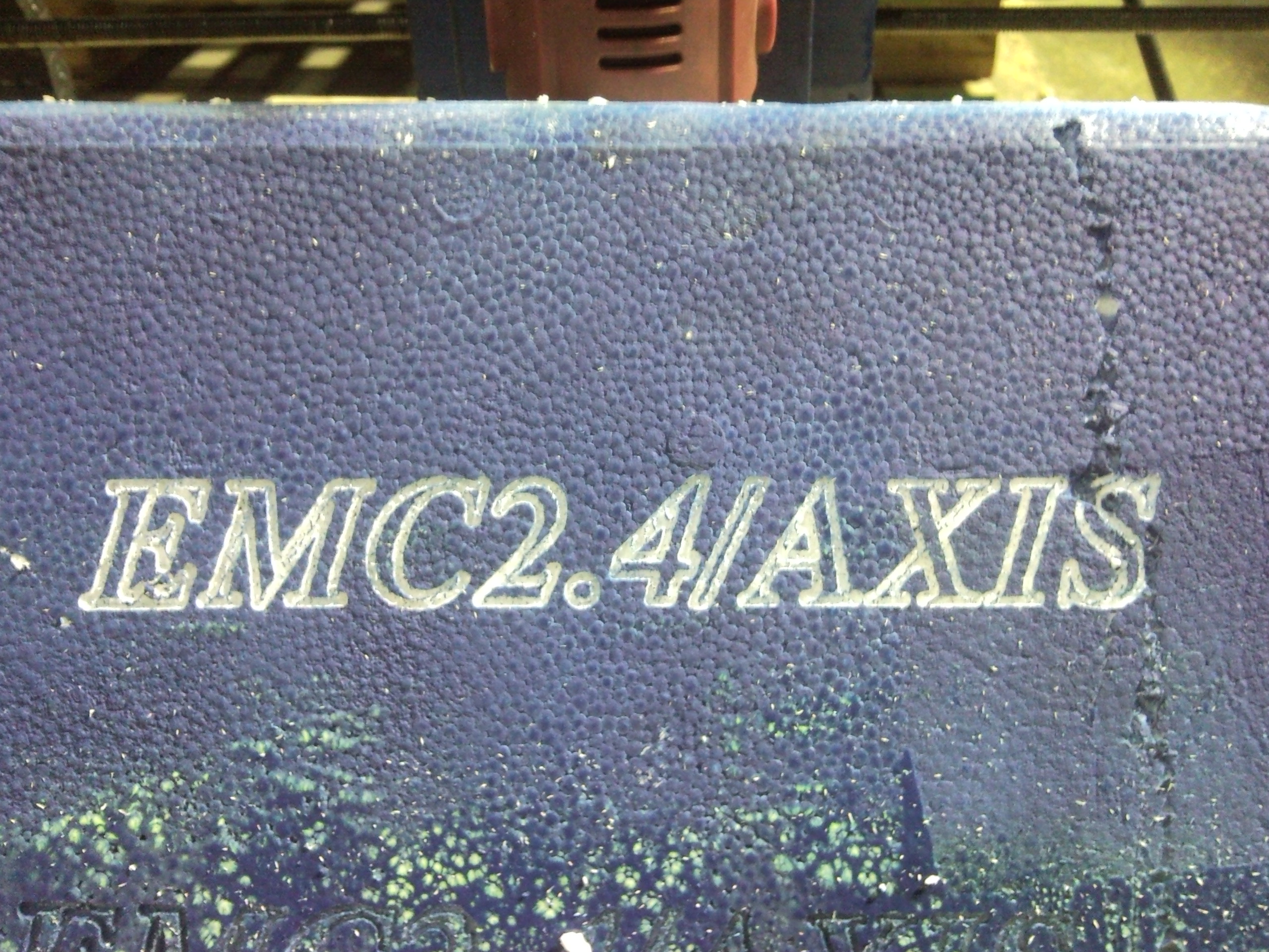

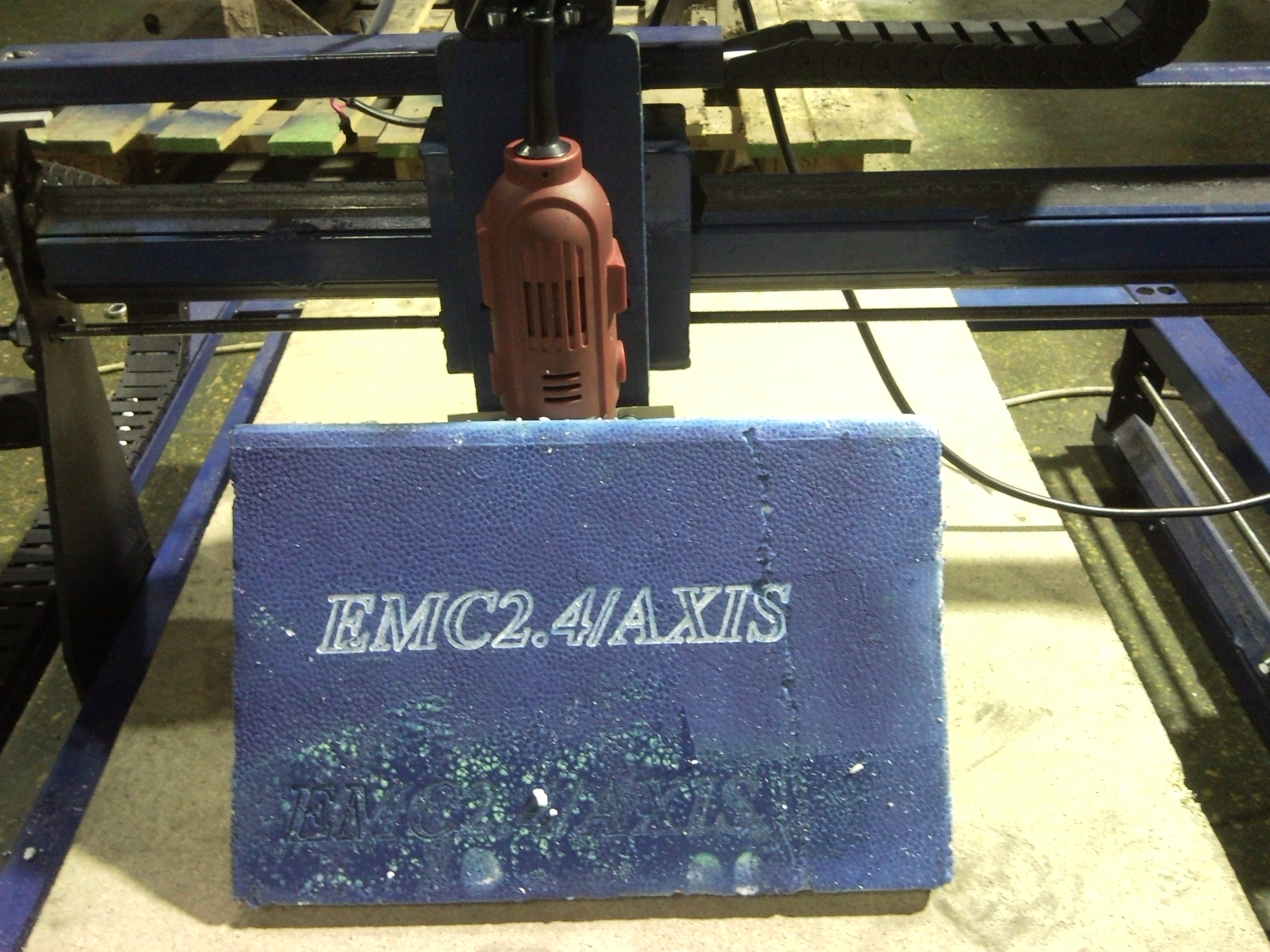

УРЯЯЯЯЯЯЯЯЯЯЯЯЯЯЯЯЯЯЯЯЯЯЯЯЯЯЯЯЯЯЯЯЯЯ!!!!!!!!!!!!!!!! ЗАРАБОТАЛО!!!
Все дело было в настройках ЕМС, раньше у меня все было по умолчанию, менял только направления вращения осей при несовпадении, а в этот раз ввел все(вроде) параметры(размеры осей, скорости, ускорения) и все заработало. Х бегает. Оценка работы станка - на четверку! Передача на строительных шпильках все-таки не совсем айс. Но как говорится "за неимением королевы...".
З.Ы. aftaev, спасибо за смайлик!!!

Re: Станок для проверки потенциала стакостроителя
Тима писал(а): Спасибо!!! Вроде помогло!
Это поможет на небольшой работе. Этот переключатель отвечает за полный ток или 1/2 тока давать двигу когда он стоит какое то время. Но когда будет продолжительная работа на двиг будет идти полный ток, металл двигуна может входить в насыщение и будет греться двигун. На сколько двиг рассчитан по току, столько и нужно ему давать.

aftaev писал(а):Это поможет на небольшой работе.
Я уже заметил. Попробовал запустить фрезеровку герба, и когда была сделана 1/3 работы, к двигу не возможно было прикоснутся. Пришлось обдувать с компрессора чтоб остудить!

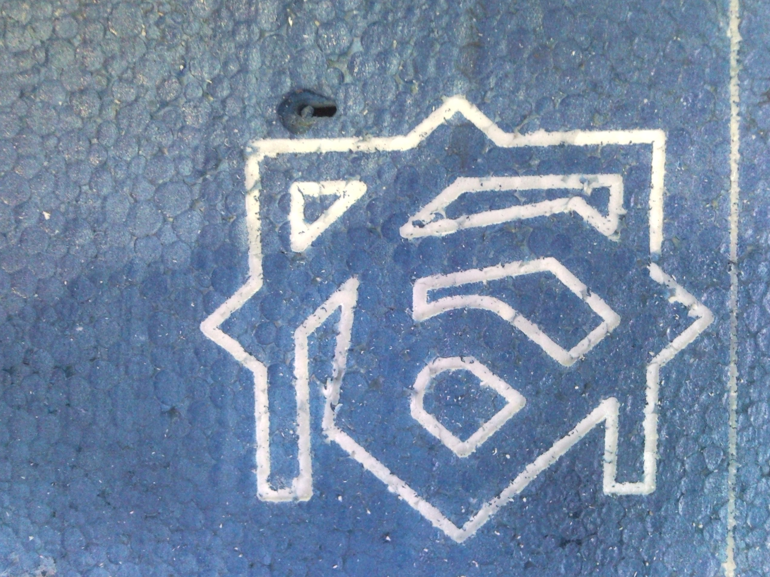

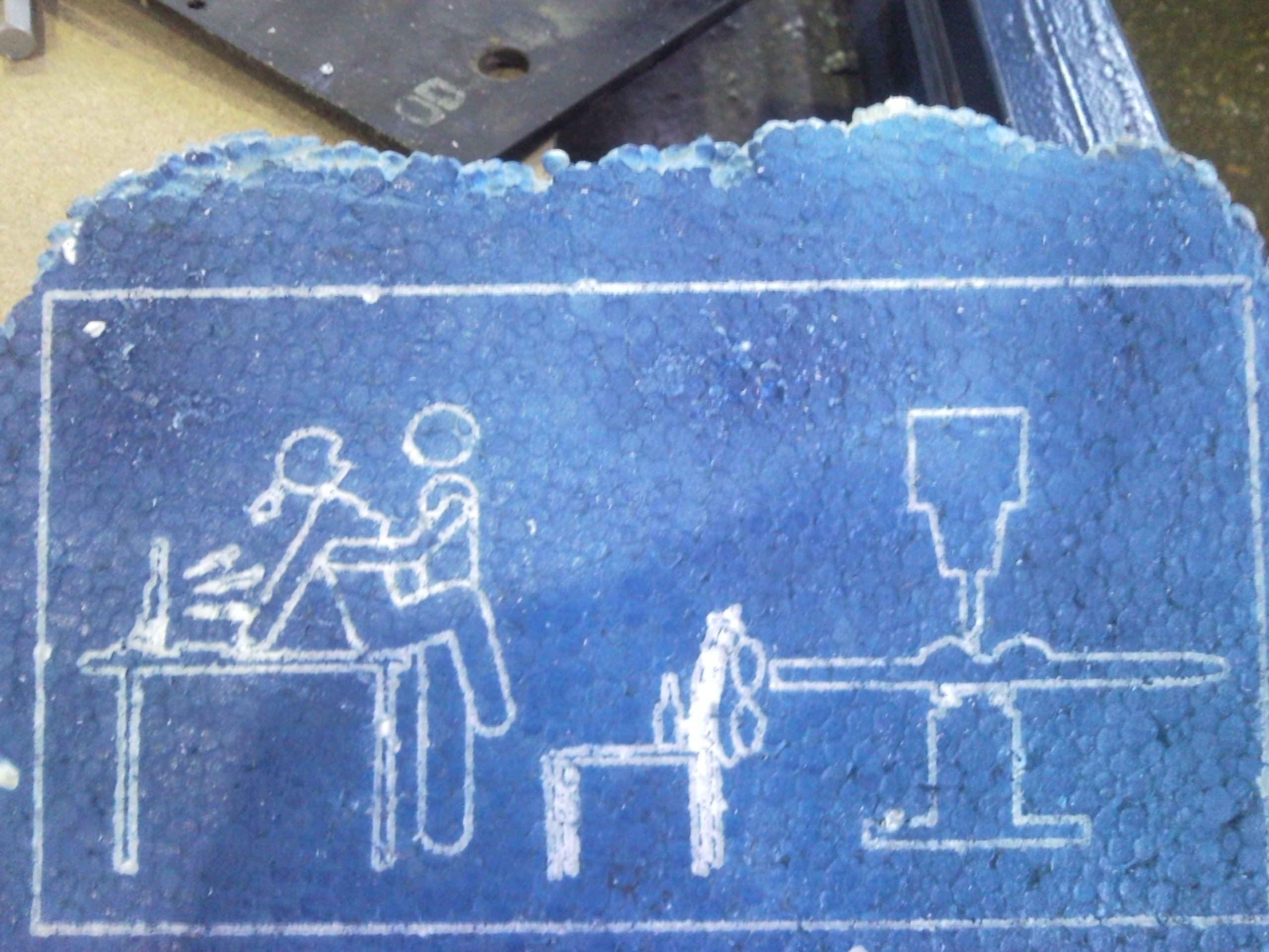

Работа продолжается:
Наш логотип (3313 просмотров) <a class='original' href='./download/file.php?id=8024&mode=view' target=_blank>Загрузить оригинал (1.16 МБ)</a>
Наш логотип
&quot;Ваш логотип&quot; (3313 просмотров) <a class='original' href='./download/file.php?id=8023&mode=view' target=_blank>Загрузить оригинал (1.44 МБ)</a>
"Ваш логотип"
Дорогу осилит идущий!
Зачет! Оформим тебе почетного участника :).

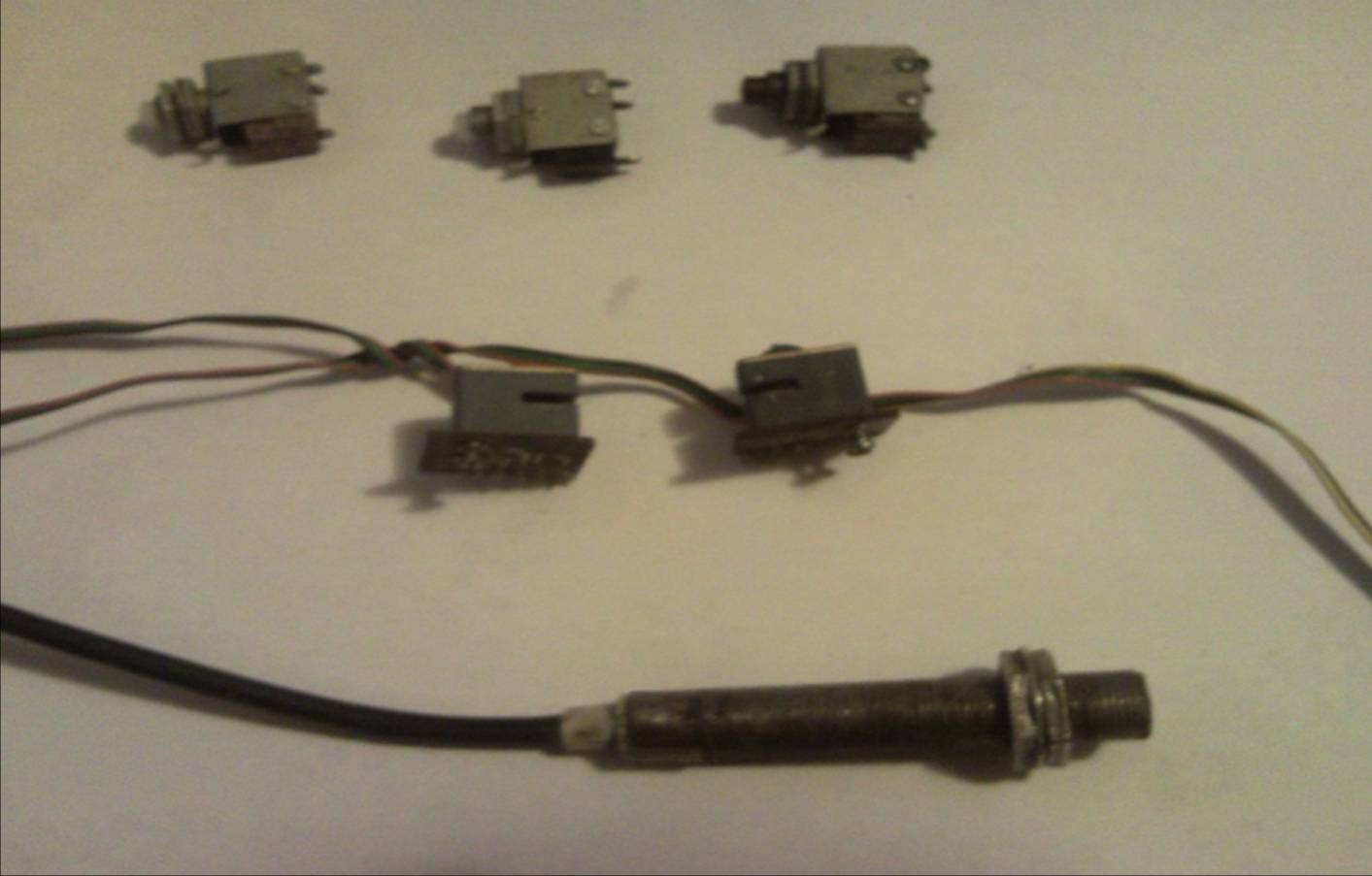

Вопрос по концевым датчикам, имеются такие:
Рисунок1.jpg (3246 просмотров) <a class='original' href='./download/file.php?id=8072&mode=view' target=_blank>Загрузить оригинал (66.79 КБ)</a>
3 микроухи, 2 оптодатчика с принтера 1 индуктивный датчик,
какие лучше использовать и на какие оси?
И еще, на что ставить(хоум, лимит итд)?
Вот бы их повторяемость проверить... Поставь на станок, подключи к пину probe-in и едешь в сторону датчика через G32, потом смотришь разницу в показаниях.
Ставить можно на все сразу, т.е. и на хоум и на лимит.

Nick писал(а):Вот бы их повторяемость проверить... Поставь на станок, подключи к пину probe-in и едешь в сторону датчика через G32, потом смотришь разницу в показаниях.
Проверим! Провода уже протянуты, осталось датчики приладить.
