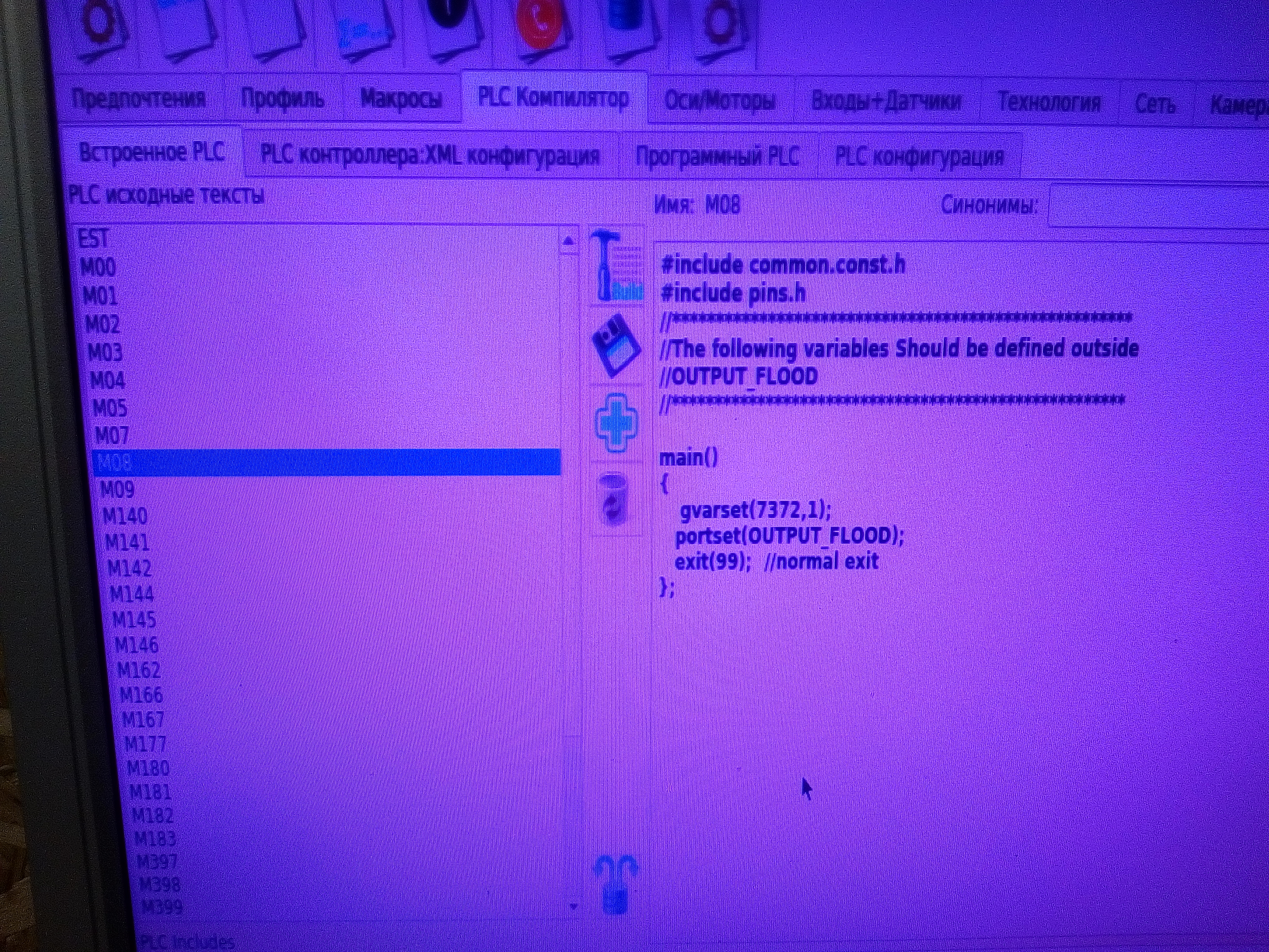

Открыл так же макросы М03, М07 и М08, дабы показать, что в коде написано.

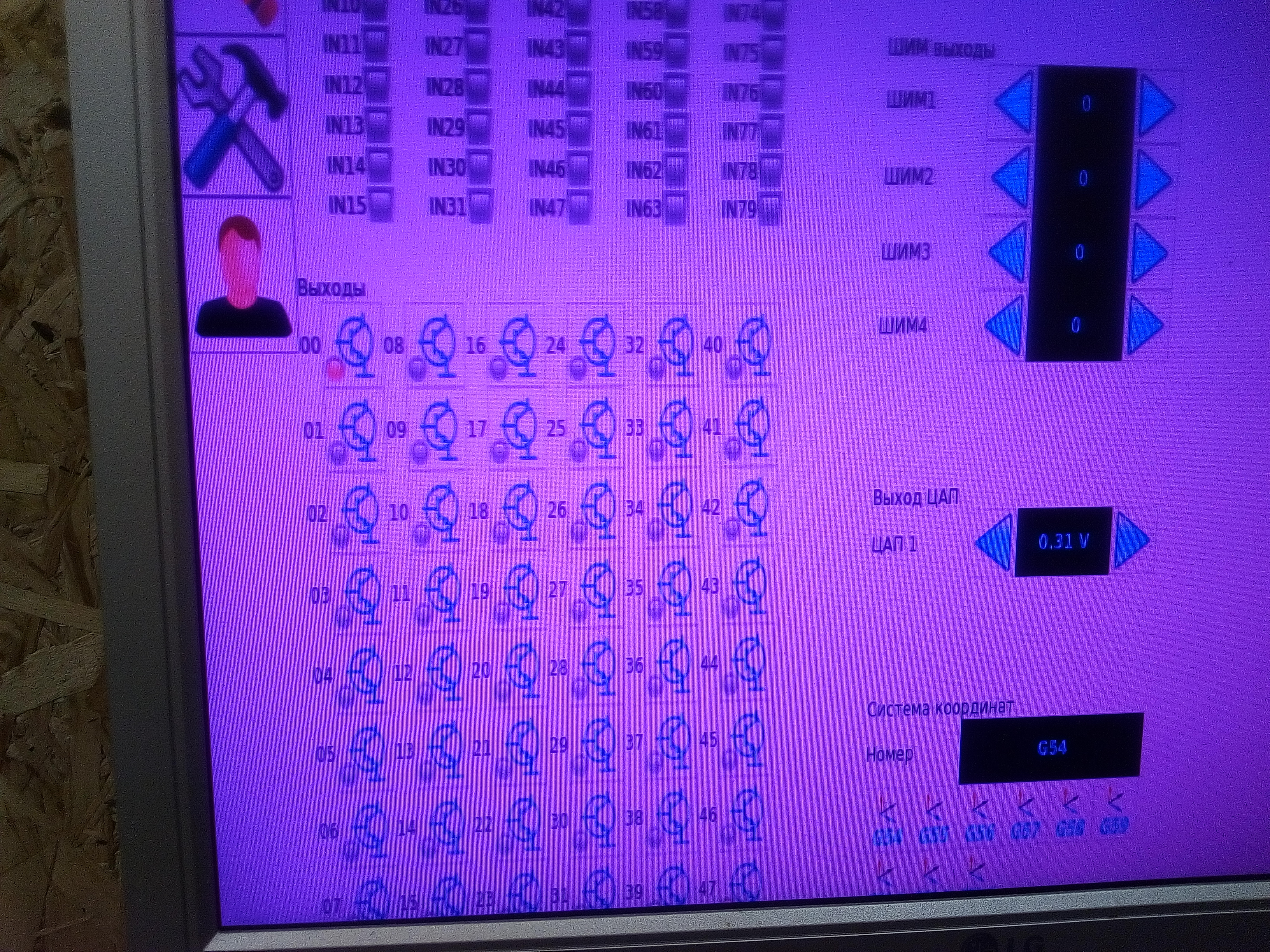

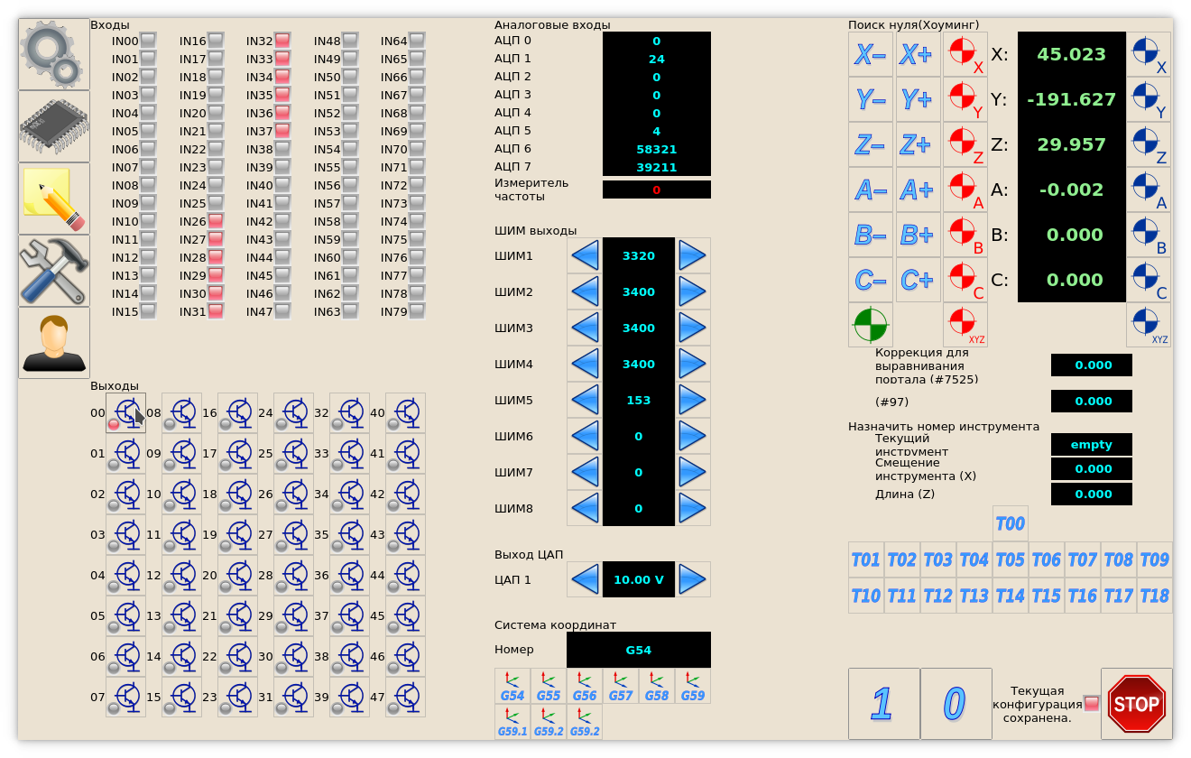

Есть окно диагностики периферии, примерно такое -
mycnc-troubleshooting--8.png (2610 просмотров) <a class='original' href='./download/file.php?id=132433&mode=view' target=_blank>Загрузить оригинал (276.71 КБ)</a>
Хотелось бы увидеть скрины этого окна в состоянии шпиндель выключен и включен.
У меня, например, только один выход #0 щелкает при операциях с шпинделем.
Если у вас переключается несколько выходов, то дальше можно разбираться.

Так, после вашего сообщения, что это за окно, стало все немного понятнее.
В моем случае пин 0 - это реле №1, пин 1 - реле №2.
На пин 0 подключен шпиндель.
При нажатии кнопки М03 включается только пин 0, т.е. здесь все нормально.
Вот скрин окна при М03:

При М08 включается пин 2, при М07 - пин 4.
Нам надо, чтобы при М08 включался пин 1.

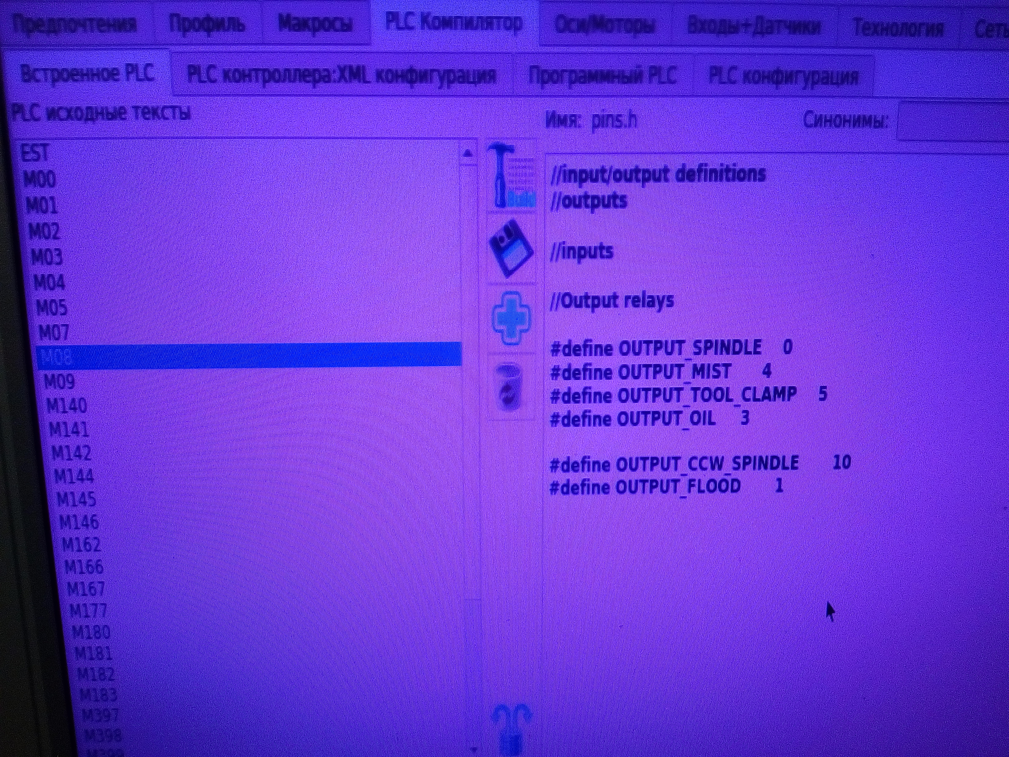

Заходим в pins.h, меняем в #define OUTPUT_FLOOD значение "2" на "1", сохраняем.
IMG_20180214_191237.jpg (2560 просмотров) <a class='original' href='./download/file.php?id=132482&mode=view' target=_blank>Загрузить оригинал (4.94 МБ)</a>
Но при нажатии М08 ничего не меняется, запускается все так же пин 2.

1. Как изменить (переназначить) пин OUTPUT_FLOOD на 1?

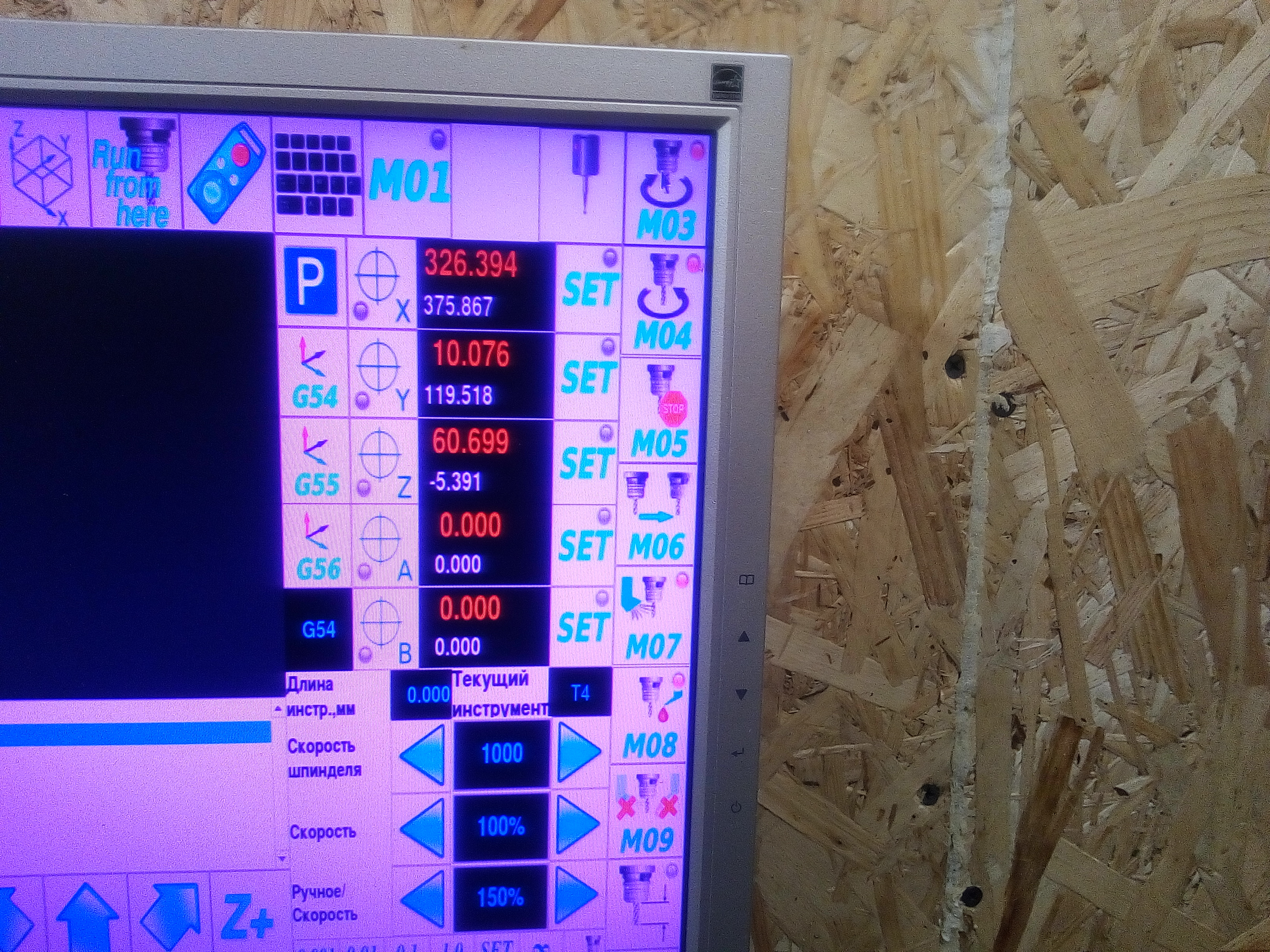

2. Почему при нажатии на М08 нет индикации активирования кнопки?
3. Почему при нажатии М03 активируется только пин 0 (реле №1), но на всех кнопках (М03, М04, М07, М08) нажинает светиться индикатор работы (собственно, это и сбило меня с толку):
IMG_20180214_191636.jpg (2560 просмотров) <a class='original' href='./download/file.php?id=132483&mode=view' target=_blank>Загрузить оригинал (4.05 МБ)</a>
При этом, нажимаем М08, индикатор не горит, но пин №2 активируется, что отражается в окне диагностики периферии.
IMG_20180214_191144.jpg (2560 просмотров) <a class='original' href='./download/file.php?id=132481&mode=view' target=_blank>Загрузить оригинал (5.2 МБ)</a>

Umnik писал(а):2. Почему при нажатии на М08 нет индикации активирования кнопки?
Для того чтоб была правильная индикация на кнопке нужно копаться в ХМЛ файле скринсета. Нужно там найти строку отвечающую за нужную кнопку в ней найти параметр отвечающий за индикацию и изменить на нужный пин.
