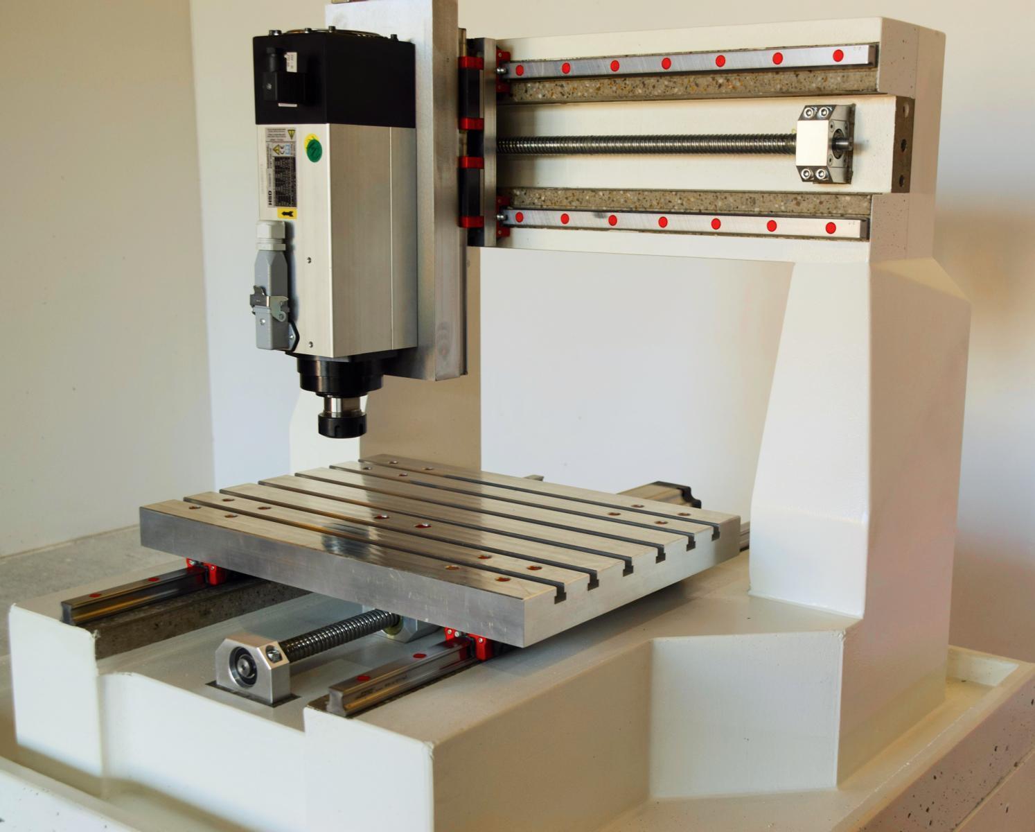

Vladimir52
Сообщения: 384
Репутация: 51
Re: Материал для изготовления станка
Сообщение Vladimir52 »
Udjin писал(а):Так что "велкам". Удивительное и увлекательное приключение. Постройка хорошего, точного и крепенького станка, за недорого, своими руками )
Ну всеж лучше, чем покупной. Как думаете, сколько этот стоит?

Udjin
Сообщения: 2072
Репутация: 1248
Сообщение Udjin »
Далеко не всё видно. Но я бы оценил этот станок в 250, если делать своими руками, и по уму кой чего переделать.
Защит добавить, шпинделёк водянку, электроника опять же, маслосистему, сож брызгалку. Столик чуть другой.

Udjin писал(а):Но я бы оценил этот станок в 250
На ebay он продается за 16 тыс евро.
Udjin
Сообщения: 2072
Репутация: 1248
Сообщение Udjin »
Пять палок за ночь!
Так и что, кто тебе мешает такое же сказать? :-)
Я оценил как самодельщик. А свои собственные человекочасы уже оплачены удовольствием от созидания, не так-ли?
