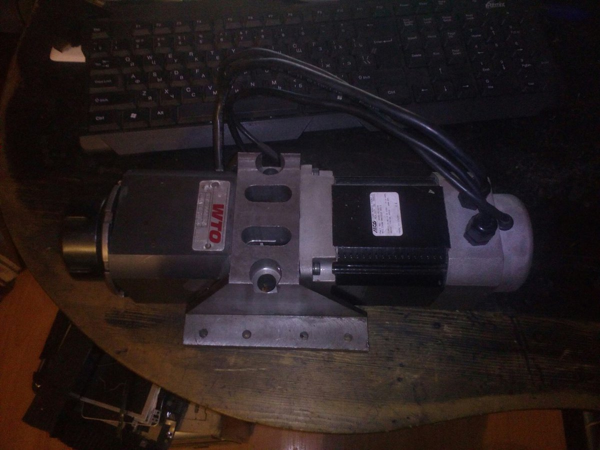

Покажете что у вас за шпиндель?
Lafayette
Сообщения: 3349
Репутация: 445
Re: вертикалка классическая по металлу 600х400
Сообщение Lafayette »
sorter писал(а): Покажете что у вас за шпиндель?
Полусамоделка. Ценник вышел в 35 тыщ. это с мотором и приводом.

а где автосмена?
Lafayette
Сообщения: 3349
Репутация: 445
sorter писал(а):а где автосмена?
Речь не вёл про автосмену, здесь ER40.
Если бы мне нужна была автосмена, приобрёл бы б/у малую фрезерную голову с БТ30, и прикрутил бы к ней автосмену.
Говорил же здесь вопрос ценника, не хочешь платить, придётся приложить руки и потратить время.
У кого-то время-деньги, соответственно проще купить, поставить и забыть.
