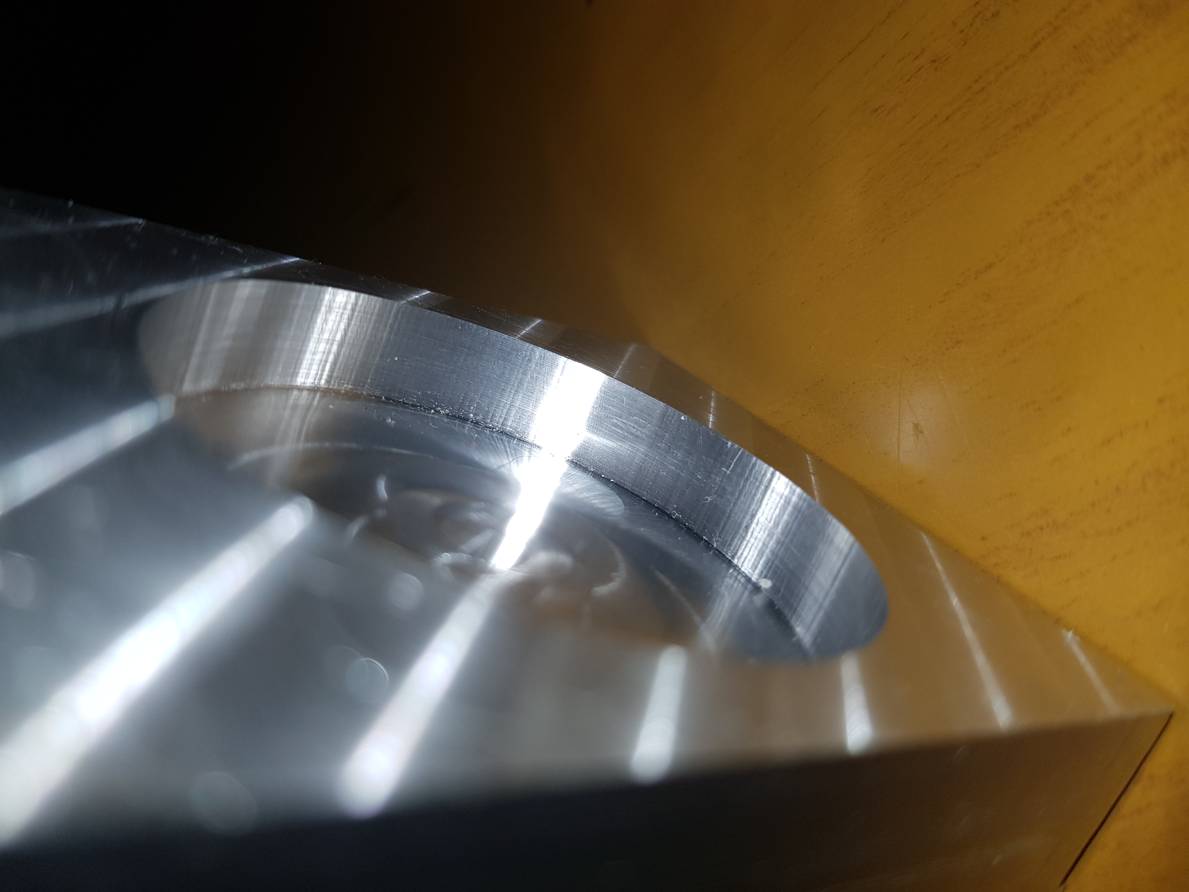

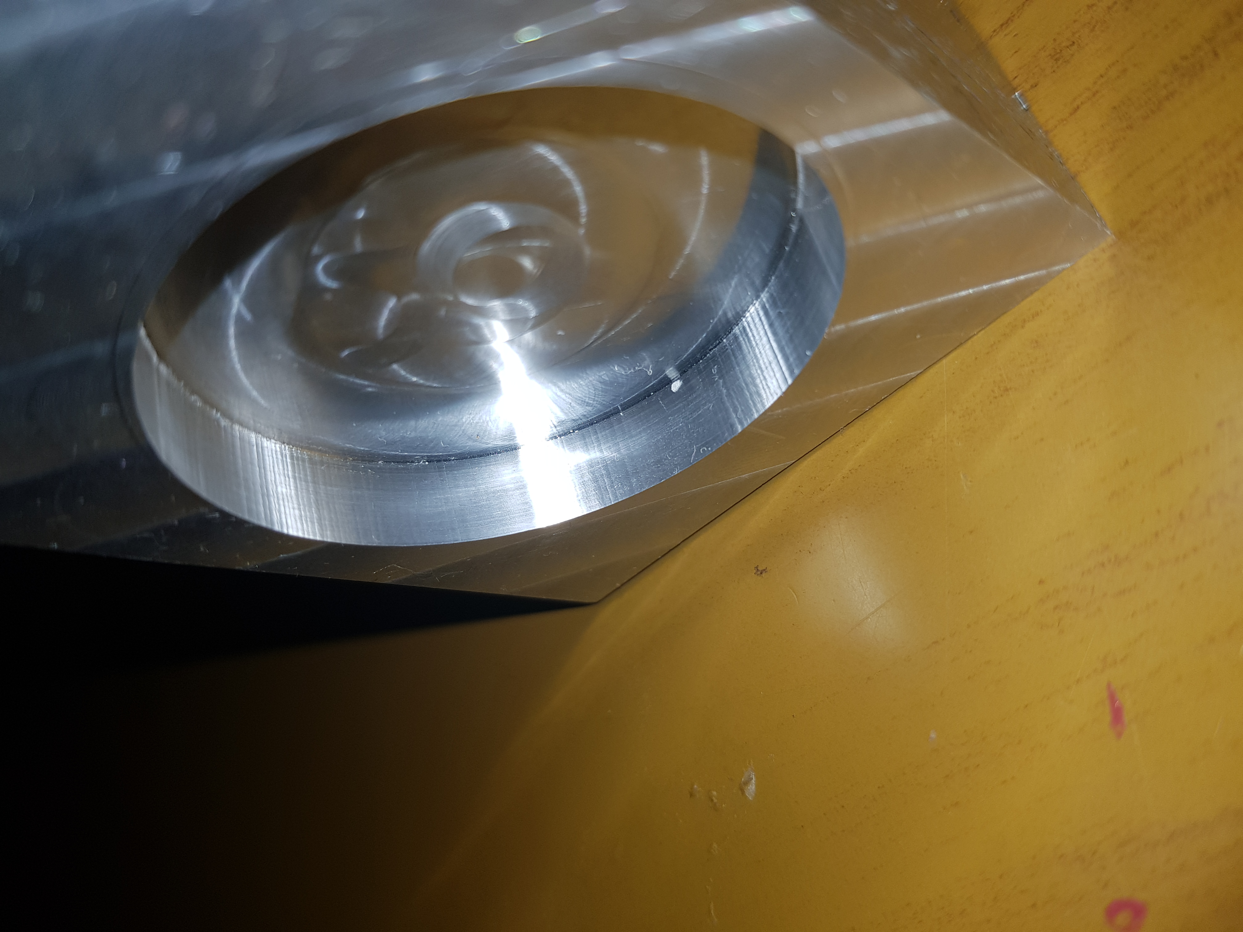

Sashalex24 писал(а):от решил сделать как посоветовали выше апросимировал дуги. Поставил вместо 0.01мм на 0.001мм.
Зачем вообще ставить эту галочку? Делайте дуги - дугами.
Сообщения: 2098
Re: Фрезерный по мягким металлам поле 300x350x110 мм
Покажите строки настройки станка в коде. Может там еще чего накручено.
Sashalex24
Сообщения: 623
Репутация: 195
Откуда: Рязань
Сообщение Sashalex24 »
nevkon писал(а):Покажите строки настройки станка в коде. Может там еще чего накручено.
Какие строки? G код?
Sashalex24
Сообщения: 623
Репутация: 195
Откуда: Рязань
Вот код программы под 10мм фрезу. Чистовой суммарный поход 0.1мм 6 раз по 0.016мм раз. Все равно есть волна но меньше. Может такое быть из за того что настроены сервы не на полную в удержании позиции?

Вот фото результата 10мм фреза.
20181113_184102.jpg (2335 просмотров) <a class='original' href='./download/file.php?id=150368&mode=view' target=_blank>Загрузить оригинал (3.08 МБ)</a>
20181113_184055.jpg (2335 просмотров) <a class='original' href='./download/file.php?id=150369&mode=view' target=_blank>Загрузить оригинал (3.2 МБ)</a>

Сделайте эту операцию расточкой, чтоб фреза опускалась по спирали. Что за ЧПУ стоит?
Люфтов точно нет? Сервы жестко настроены?

Smlua писал(а):Сделайте эту операцию расточкой, чтоб фреза опускалась по спирали. Что за ЧПУ стоит?
да у него за проход должно всё сделаться, станок то довольно жесткий. Не нужна никакая расточка спиралью на такой высоте

Люфтов точно не наблюдаю. А вот сервы настроены не на полную жесткость. Сеичас стоит примерно на 30% жесткости. Их надо настроить на все 100% жескости? Они будут издовать писк при удержании положения? И это им не повредит?
