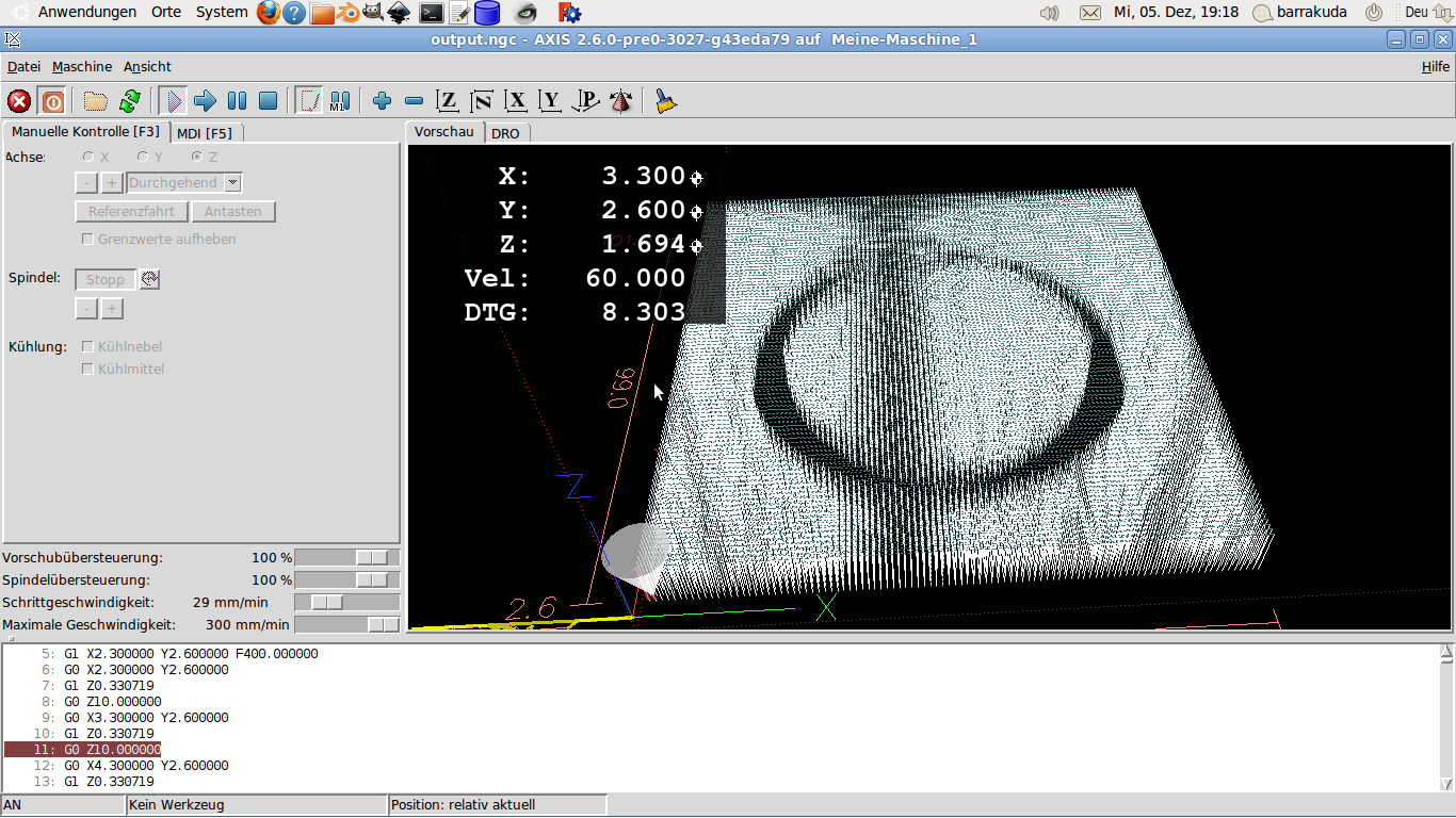

Проверил на десятке, вроде пошло, но негативом... Буду пробовать, спасибо!
Bildschirmfoto-3.png (3516 просмотров) <a class='original' href='./download/file.php?id=9904&mode=view' target=_blank>Загрузить оригинал (151.92 КБ)</a>
Re: Точечное выжигание - gcode-burner
поменяй значение Z function
вместо
zmin*(1-v)+zmax*v if v<0.9 else None
поставь
zmin*(v)+zmax*(1-v) if v<0.9 else None
Или тупо Zmax и Zmin махни местами.

[FILTER]
PROGRAM_EXTENSION = .png,.gif,.jpg,.jpeg images for gcode-burner
PROGRAM_EXTENSION = .py Python Script
png = gcode-burner
gif = gcode-burner
jpg = gcode-burner
jpeg = gcode-burner
py = python
Прописывание полного пути к скрипту решило проблему с ненахождением, но при попытке обработать простую черную окружность на белом фоне (уже выкладывали тут в качестве простого теста), вывалилось сообщение "Около строки 2 в /tmp/tmpkBFBFi/kreiss.png: Неизвестное слово после унарной операции".
Останавливается процесс после FILTER_PROCESS=99.
Скрипт очень нужен, к НГ надо сделать презент
Последний раз редактировалось Rafiq 07 дек 2012, 17:49, всего редактировалось 2 раза.
попробуй так:
png = python gcode-burner.py
(либо переименовать gcode-burner.py в gcode-burner и добавить ему флаг на исполнение)

Работает. Но это впрочем уже и не проблема, хотя указывать полный путь и не по фэншую. Теперь проблема с ошибкой 2 :(
