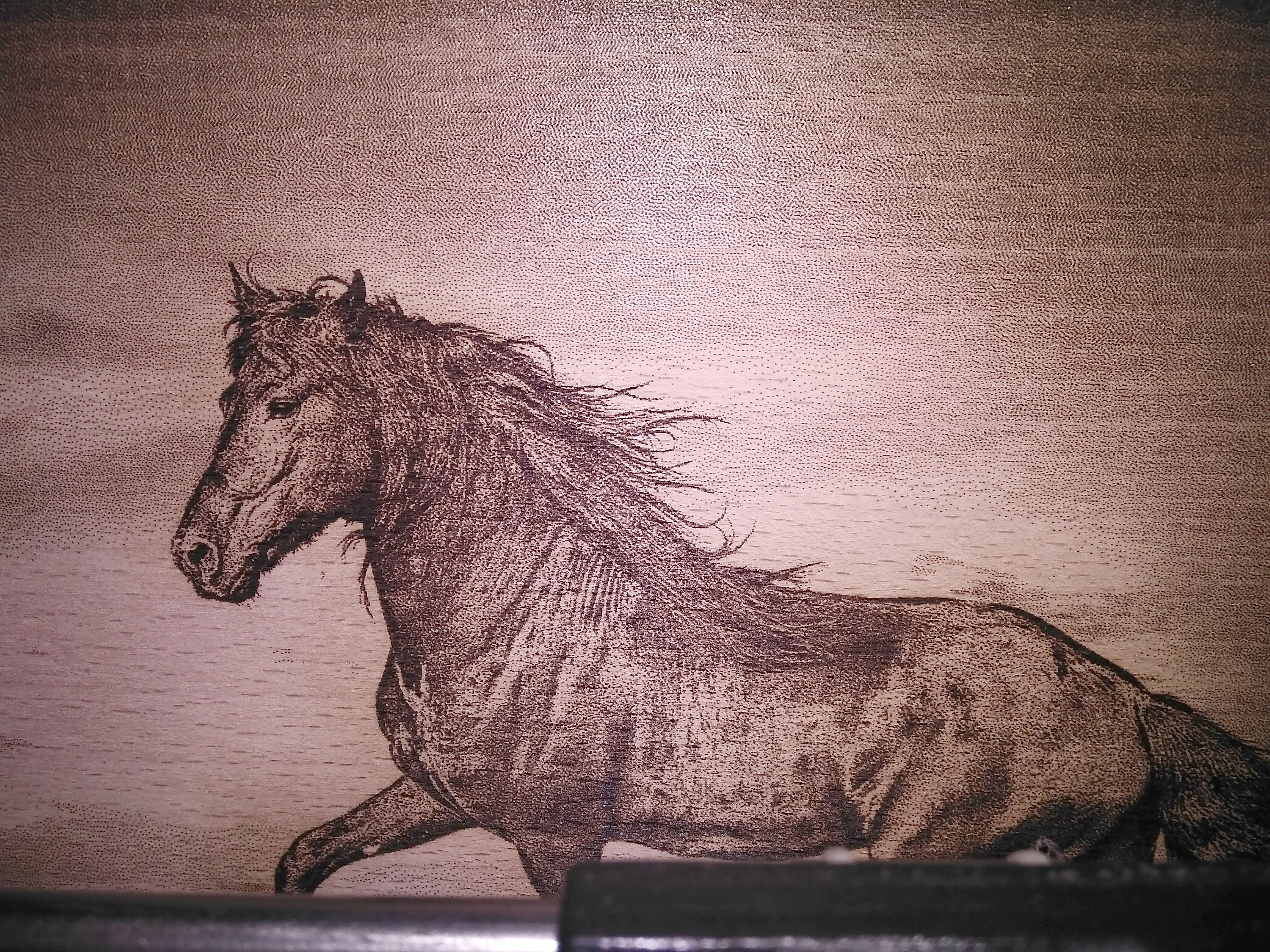

Раз пошла тема лошадей. Решил и я лошадь выжечь :D
Уже 14 час жгется от контроллера ни каких багов нет. Лазер 0.5 ватта , да и картинка сама по себе темная. В реальности аффигенно выглядит.
IMG_20170818_100815 копия.jpg (5166 просмотров) <a class='original' href='./download/file.php?id=118441&mode=view' target=_blank>Загрузить оригинал (13.88 МБ)</a>
IMG_20170818_091803.jpg (5166 просмотров) <a class='original' href='./download/file.php?id=118442&mode=view' target=_blank>Загрузить оригинал (4.17 МБ)</a>
