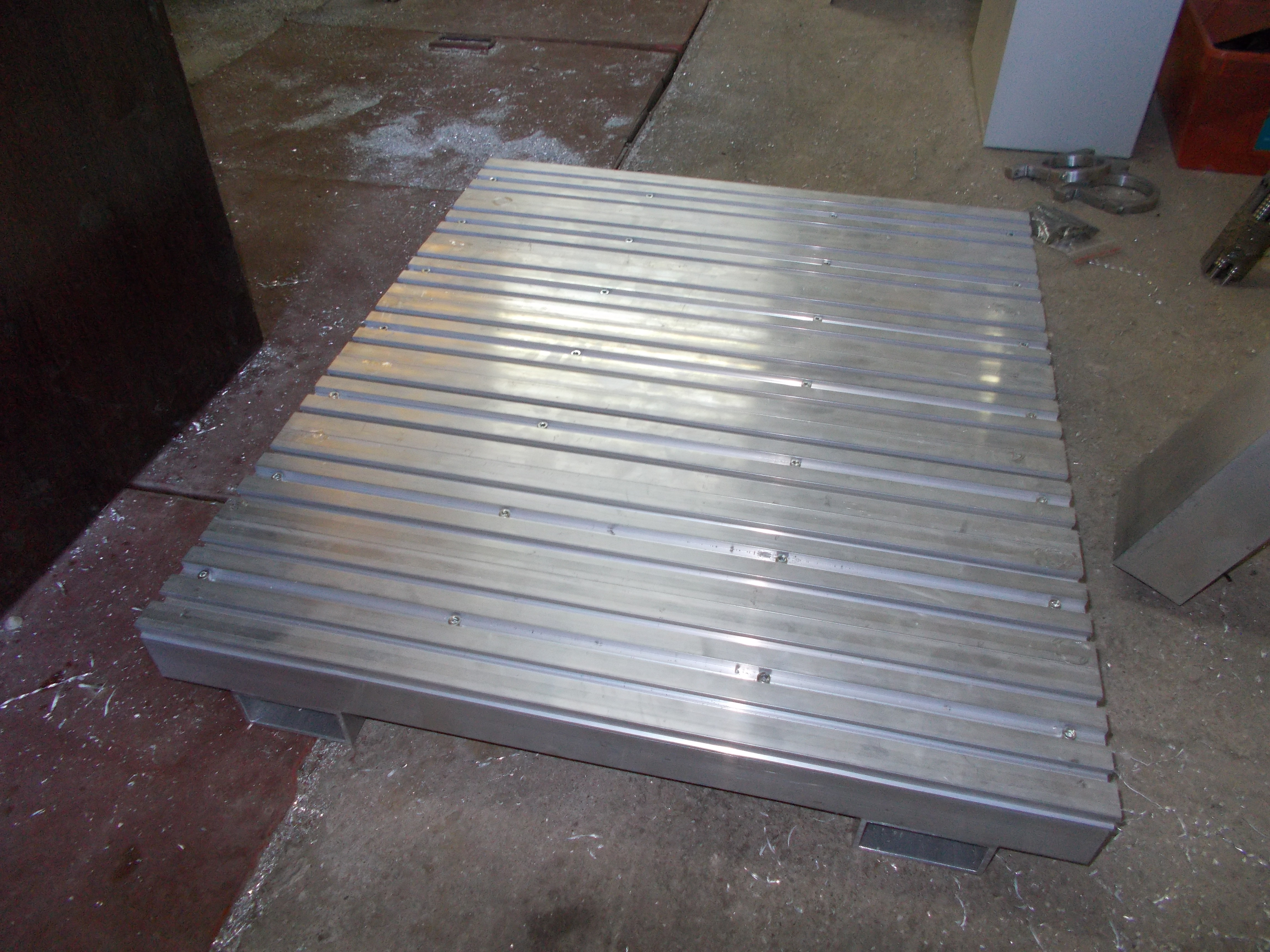

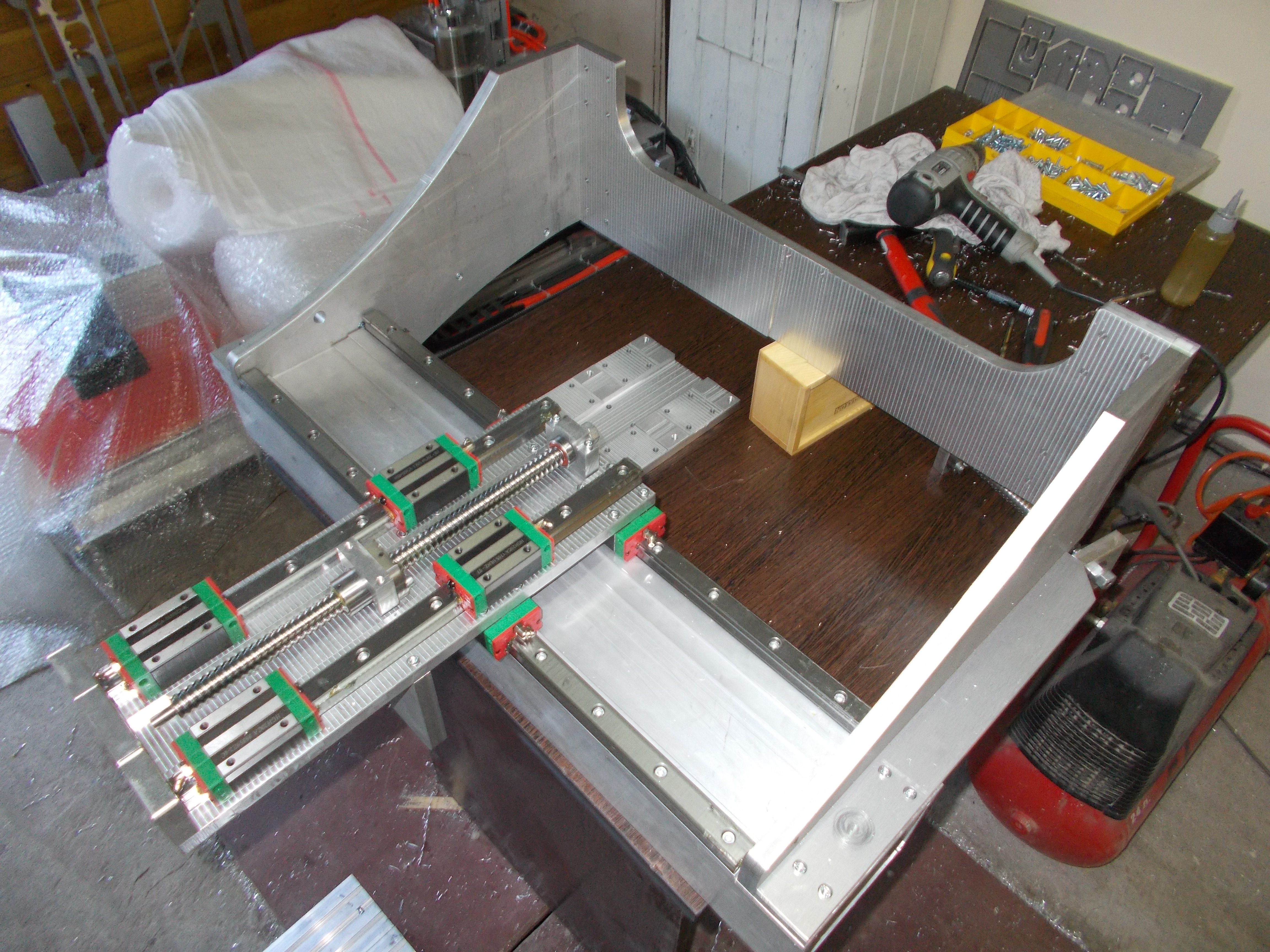

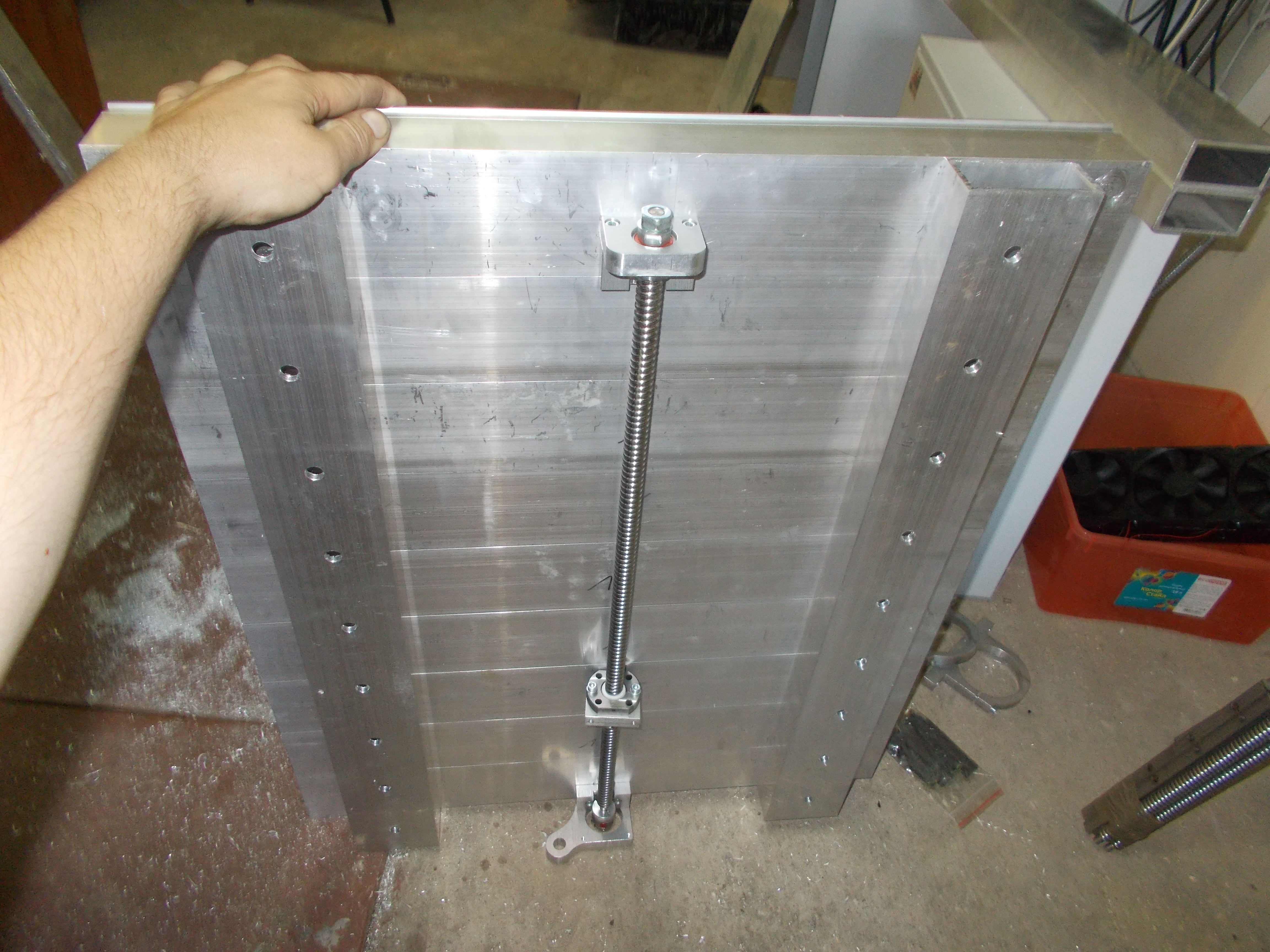

А вот и результат "созидательной деятельности" :lol: :lol: :lol:
"Агрегатная сборка"
DSCN0846.JPG (2619 просмотров) <a class='original' href='./download/file.php?id=117260&mode=view' target=_blank>Загрузить оригинал (3.54 МБ)</a>
DSCN0847.JPG (2619 просмотров) <a class='original' href='./download/file.php?id=117261&mode=view' target=_blank>Загрузить оригинал (3.43 МБ)</a>
DSCN0848.JPG (2619 просмотров) <a class='original' href='./download/file.php?id=117262&mode=view' target=_blank>Загрузить оригинал (3.62 МБ)</a>
Re: Формат 43-41 РП20 (по мягким металлам). Процесс постройк
Ща в меня полетят очередные помидоры но а что широкие профили настила стола только одним рядом винтов в центре крепится?

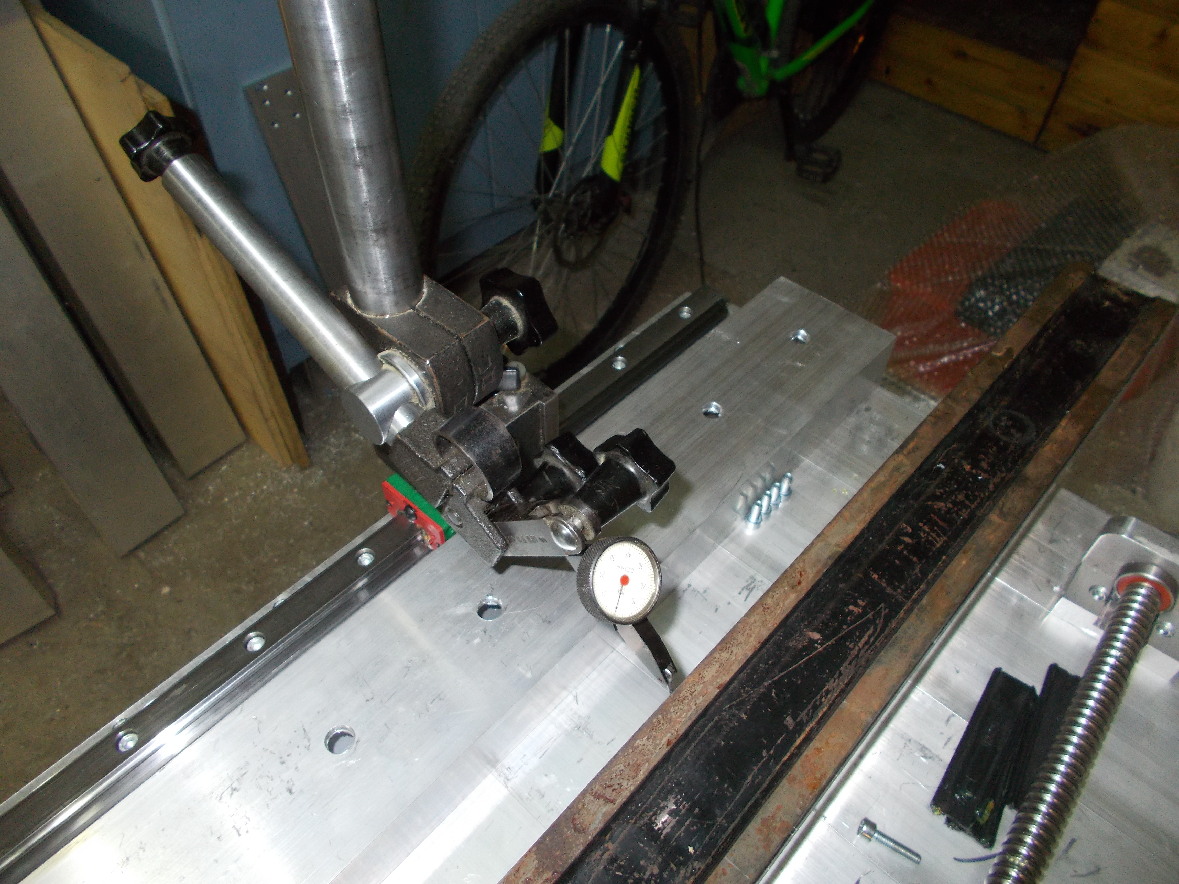

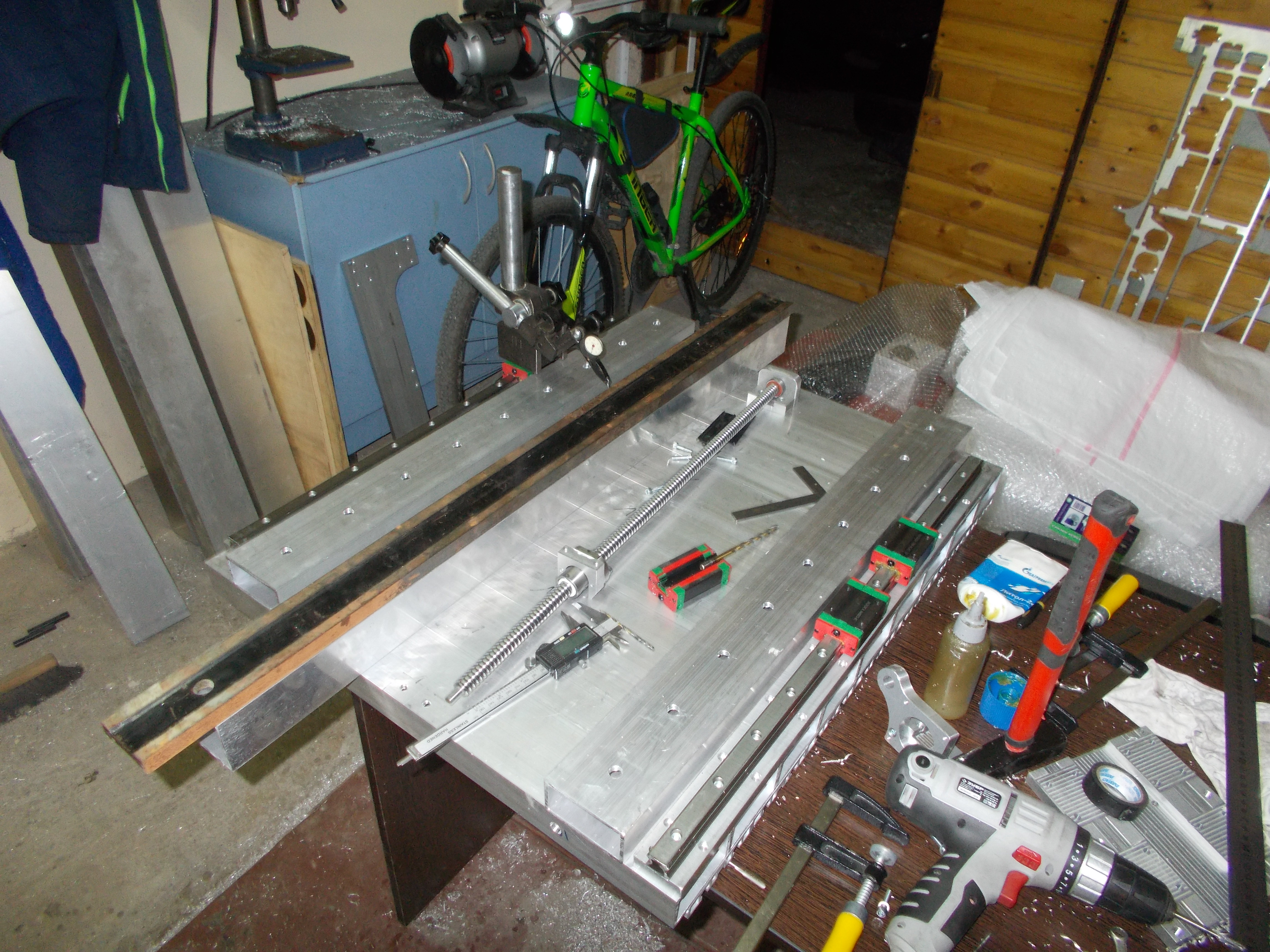

Очередной "пакет санкций" снят :hehehe:
Работа продолжается даже ночью:
Выставляю рельсы
DSCN0849.JPG (2517 просмотров) <a class='original' href='./download/file.php?id=117385&mode=view' target=_blank>Загрузить оригинал (3.59 МБ)</a>
DSCN0850.JPG (2517 просмотров) <a class='original' href='./download/file.php?id=117386&mode=view' target=_blank>Загрузить оригинал (3.37 МБ)</a>

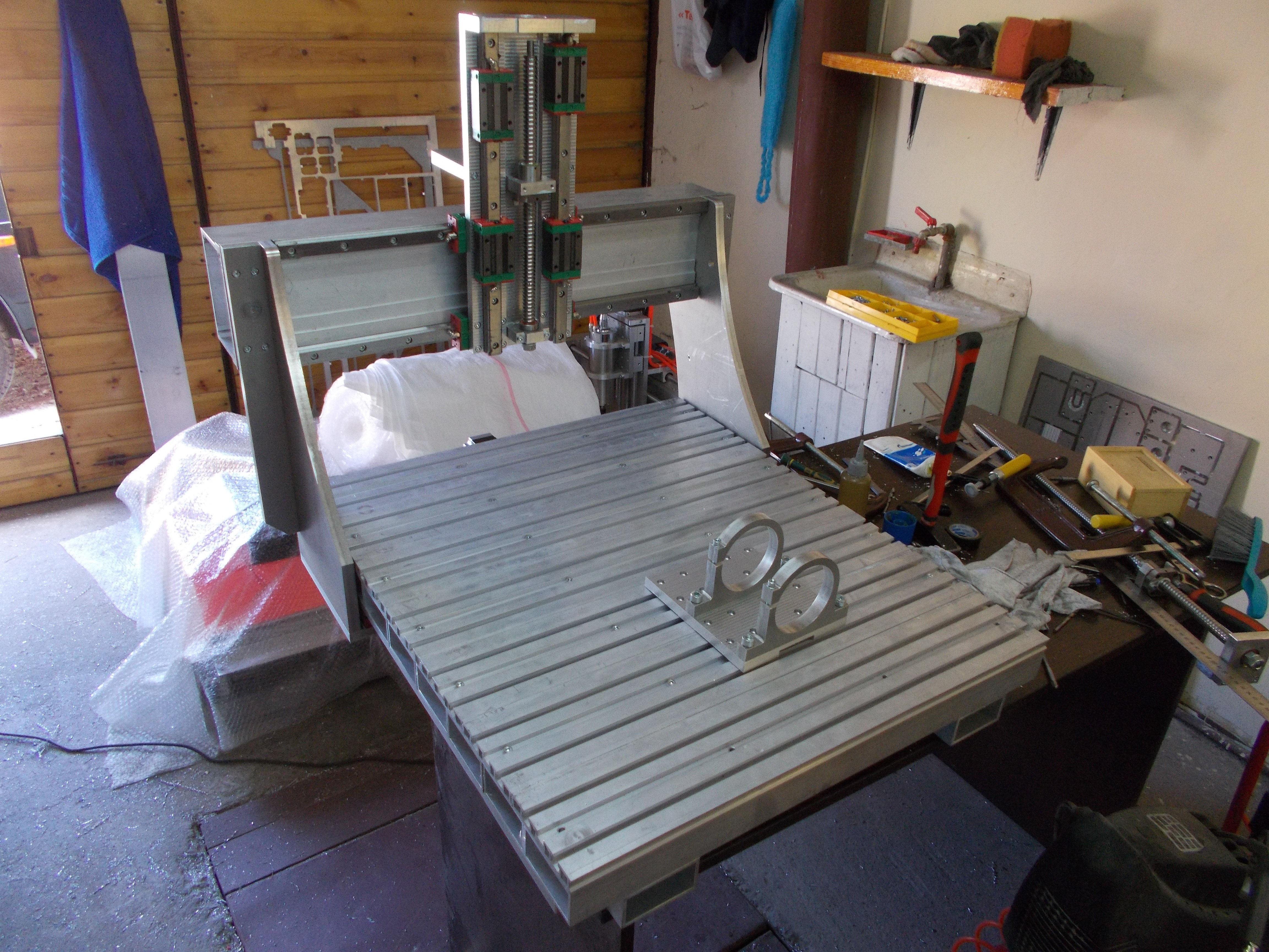

novodk писал(а):Фотографии не передают реального масштаба, в реальности более сурово выглядит. :)
Вот так "посуровее" будет:
DSCN0852.JPG (2448 просмотров) <a class='original' href='./download/file.php?id=117415&mode=view' target=_blank>Загрузить оригинал (3.44 МБ)</a>
В мастерской правда небольшой творческий бардак после переезда, но и до него руки постепенно дойдут

CNC-Logic писал(а):Выставляю рельсы
Чет не понял смысл операций на фото, что относительно чего выставляется? Рельса относительно положенной на глазок линейки?
Или кривые рельсы выставляются по ровной линейке?
В горизонтали я выставляю проще. Притягиваю рельсы струбцинами к линейке и прикручиваю. Хочу даже спец струбцинки сделать удобные для этого.

rage писал(а):Чет не понял смысл операций на фото, что относительно чего выставляется? Рельса относительно положенной на глазок линейки?
Кривая рельса выставляется по ровной линейке. Подробности описывать не буду. Но в результате выставления максимум удалось добиться амплитуды неровностей около 3 соток на всю длинну рельсы. Возможно, учитывая факт "ржавой линейки" и прочие невидымые глазу погрешности эти 3 сотки являются не совсем честным результатом - но данная картина меня устраивает.
3 сотки в горизонтали оч много в горизонтали рельса свободна и ничто не мешает прикрутить ровнее. вот по вертикали сложнее там уже какая поверхность так и встанет.

frezeryga писал(а):3 сотки в горизонтали оч много в горизонтали рельса свободна и ничто не мешает прикрутить ровнее. вот по вертикали сложнее там уже какая поверхность так и встанет.
Фрезерюга с какой точностью ты выставляешь?
В горизонтали на такой размер обычно сотку не превышает. Поскольку притягиваю к линейке и получается быстро и ровно. А второй рельс выкатываю по первому тем узлом который там ездить будет.

frezeryga писал(а):В горизонтали на такой размер обычно сотку не превышает. Поскольку притягиваю к линейке и получается быстро и ровно. А второй рельс выкатываю по первому тем узлом который там ездить будет.
А остальные оси?
Там где нет упоров собираю одинаково по линейке. Упоры есть на оси Z только. Даже если рельс стоит в проставке с упором вскравно линейку прижимать надо а то кривой рельс и проставку согнуть может. Обычные струбцины неудобны и громоздкие потому хочу сделать спецовые и побольше чтобы каждые 100мм ставить. А индикатором выкатывать долго и очень муторно.

frezeryga писал(а):Там где нет упоров собираю одинаково по линейке. Упоры есть на оси Z только. Даже если рельс стоит в проставке с упором вскравно линейку прижимать надо а то кривой рельс и проставку согнуть может. Обычные струбцины неудобны и громоздкие потому хочу сделать спецовые и побольше чтобы каждые 100мм ставить. А индикатором выкатывать долго и очень муторно.
Я спросил не как, а с какой точностью? Циферки ???
В горизонтали всегда не хуже сотки. По вертикали зависит от поверхности и конструкции но хуже 2х соток стараюсь исправлять.
