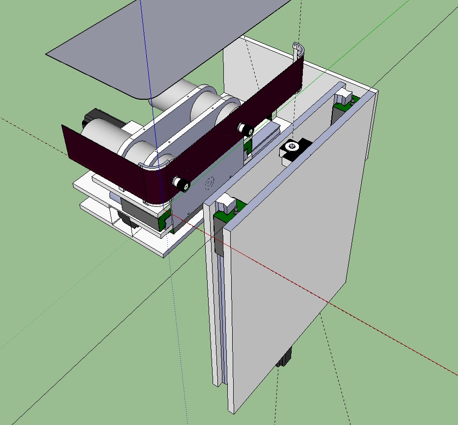

Возвращаюсь к теме станочка, есть возможность заказать комплектующие из Китая(есть контейнер), немного расширил рабочую область до двух 450х200, при этом рельсы длиной 200, 400, 600 и вышло так что ход на 10мм больше чем длина рельс, вопрос допустимо ли кареткам на пол сантиметра выходить за рельсу (шарики же там не до края расположены)?..
Ну и попутно вопрос как такое решение пылевлагозащиты?..Полоса ПВХ будет скользить за алюминиевым кожухом (не изображен) с овальной прорезью под валы шпинделей..
Untitled.jpg (6110 просмотров) <a class='original' href='./download/file.php?id=118584&mode=view' target=_blank>Загрузить оригинал (133.58 КБ)</a>

думаю что выходить за края рельс - плохая идея

Сообщения: 2098
Re: Маленький но производительный станок по алюминию..
Защищают обычно не шпиндель, а рельсы с ШВП.

maagalex писал(а): и вышло так что ход на 10мм больше чем длина рельс
Что каретки не имеют длины?

Сообщение maagalex »
Каретки то как раз имеют, но я выбрал BRD30R0 длиной 99м, а китайцы используют BRC30R0 длиной 110mm и их могут продать.. Брать более длиные рельзы не хочется ибо длина стандартная четная, сантиметр туда добавлять это уже заказная длина ..Уменьшать рабочую область тоже не хочется, вместо 20см делать 19..не звучит)..
А защита она на все, в подшипник шпинделя брызки СОЖ тоже не должны попадать..
