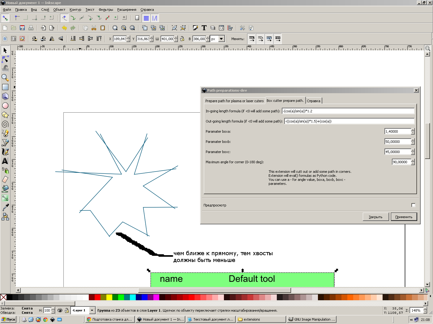

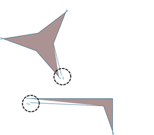

bitm.png (2948 просмотров) <a class='original' href='./download/file.php?id=10182&mode=view' target=_blank>Загрузить оригинал (63.01 КБ)</a>
Re: Подготовка станка для производства подарочных коробок

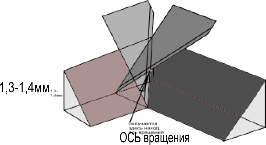

Ось вращения не в острие ножа?
Тогда надо будет просто вычесть значение расстояния от центра вращения до острия из полученных значений.

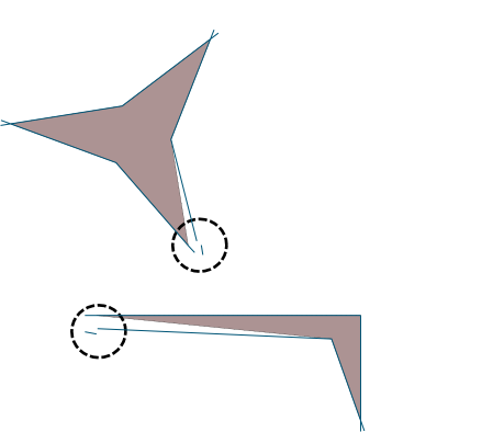

bitmap1.png (2944 просмотра) <a class='original' href='./download/file.php?id=10193&mode=view' target=_blank>Загрузить оригинал (15.74 КБ)</a>
Ник, это все таки косяк какой то. Я просто за узлы мышью берусь и тащу. И оказывается, что один узел на фигурке разбит на два. Поэтому и нож режет сначала этот маленький кусок а потом оставшееся.

Привет, Ник, а можно сделать, что бы после препарации удалялся старый контур?
Да можно... блин все никак поправить не могу...
Вроде пофиксил. Попробуй последнюю версию.

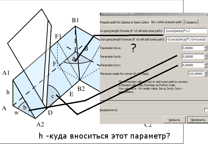

Ник чего то я не пойму
1111.png (2869 просмотров) <a class='original' href='./download/file.php?id=10292&mode=view' target=_blank>Загрузить оригинал (71.79 КБ)</a>
Параметр h на самом деле очень нужный параметр, куда он вносится?
Угол a - это тот угол , который мы обрабатываем формулами: in-going l, out-going l ?, так?
Углы b и c -это постоянные параметры, один раз внесли и забыли, они в градусах, радианах?
Параметр - boxa - это чё такое?
boxxx2006 писал(а):Параметр h на самом деле очень нужный параметр, куда он вносится
Это толщина картона. Она в формулах есть, можно как один из параметров его написать.
boxxx2006 писал(а):Угол a - это тот угол , который мы обрабатываем формулами: in-going l, out-going l ?, так?
Да - просто переменная "a"
boxxx2006 писал(а):Углы b и c -это постоянные параметры, один раз внесли и забыли, они в градусах, радианах?
... хммм... наверное в радианах
boxxx2006 писал(а):Параметр - boxa - это чё такое?
Это параметр который в окошке boxa.
Т.е. формула выбега угла может быть:
max(0, boxa/sin(boxb) * ( sin(a) - ctg(boxc) ) ) - тут a - угол а, boxb и boxс - углы b и с, а boxa - толщина картона.
параметры boxa-boxc нужны, чтобы каждый раз при смене толщины картона или угла наклона ножа, не менять формулы, а просто поменять значения параметров.
Кстати, сейчас сделаю, чтобы параметры box* проходили через eval - тогда можно будет писать практически в градусах:
62 /180*3,1415
сделал.

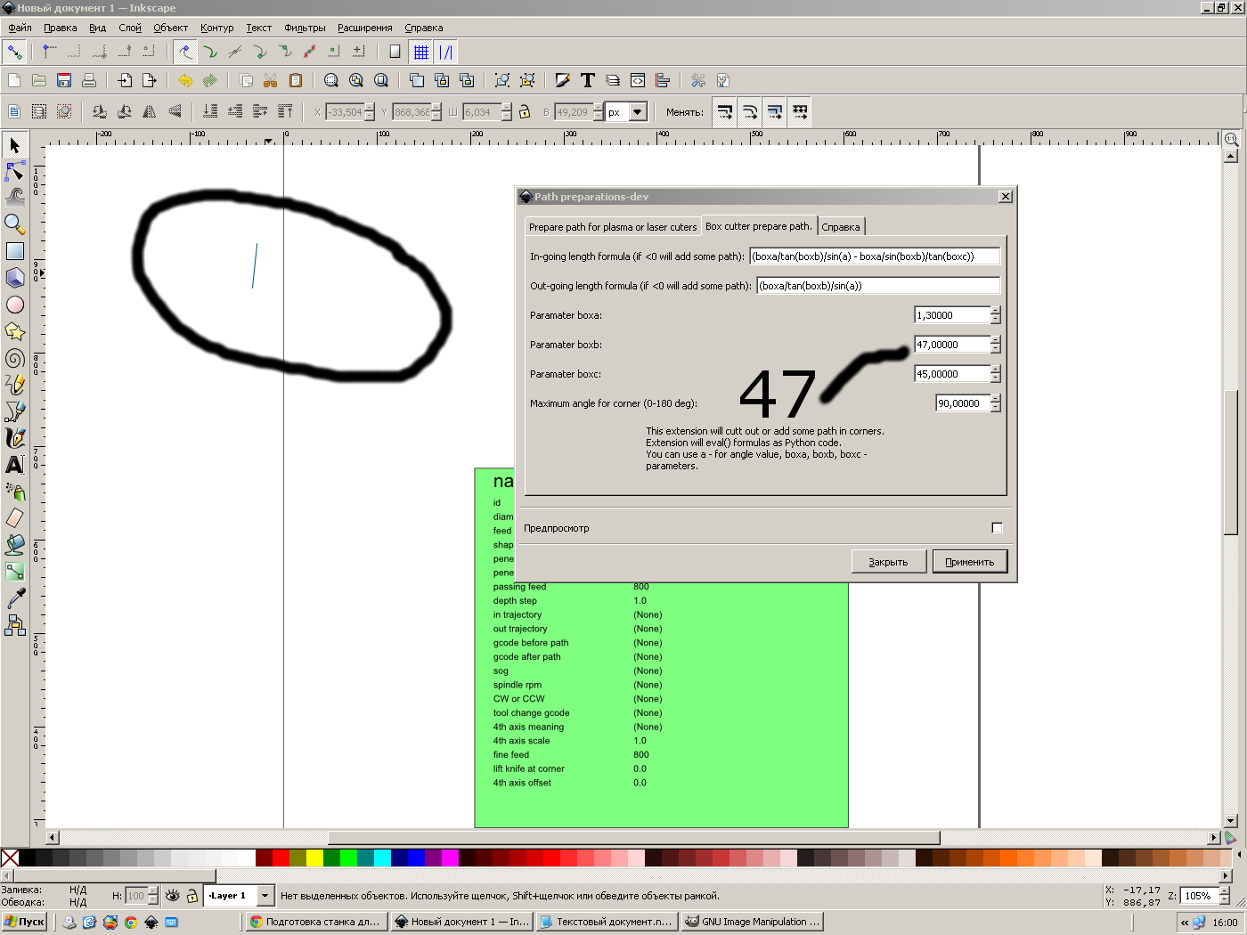

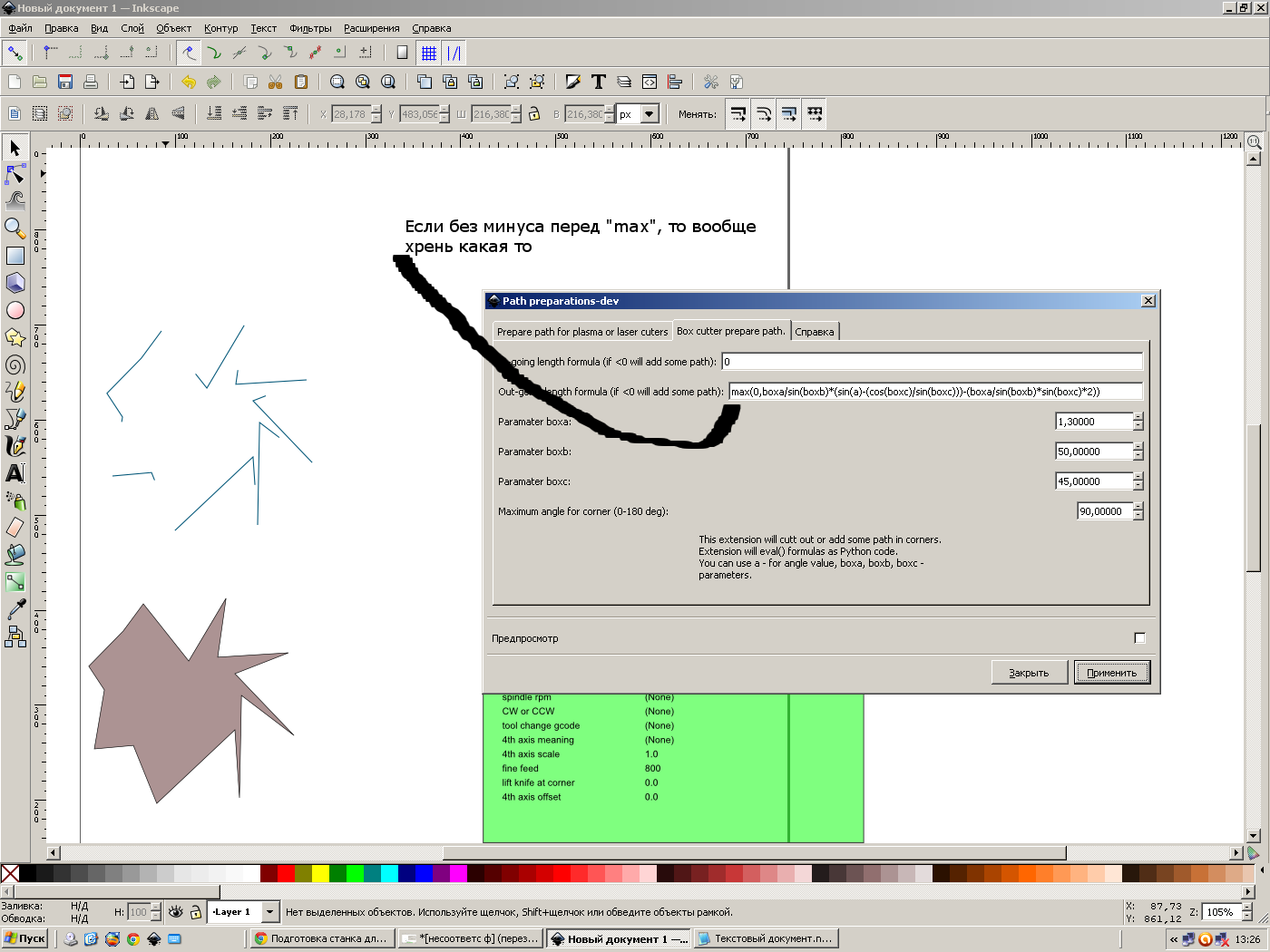

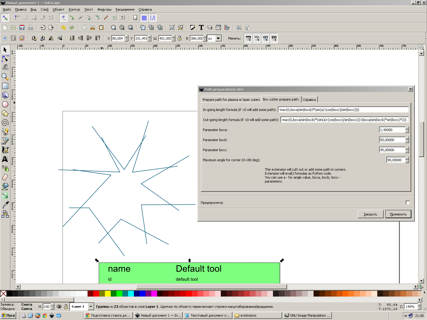

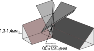

несоответс ф.png (2843 просмотра) <a class='original' href='./download/file.php?id=10344&mode=view' target=_blank>Загрузить оригинал (120.9 КБ)</a>
эти формулы сделаны методом "тыка", но результат очень близок к нужному
тут котангенс, разобранный на синус и косинус, почему то ctg вообще не воспринимается
несоотв ф.png (2843 просмотра) <a class='original' href='./download/file.php?id=10341&mode=view' target=_blank>Загрузить оригинал (109.33 КБ)</a>
я и вычел - вот, нижняя формула(тут тоже котангенс, разобран на синус и косинус)
но тут наоборот, чем ближе к прямому, тем больше хвосты(а это не правильно)
чего то не так!
несоответс.png (2843 просмотра) <a class='original' href='./download/file.php?id=10345&mode=view' target=_blank>Загрузить оригинал (135.55 КБ)</a>
Да, вот в этой формуле у меня похоже ошибка:
B2G = w\sin(a) = h/sin(b) / sin(a)
w=h/tan(b)
Т.е. B2G = h/tan(b)/sina
И тут тоже :freak:
DE = A1A2/ctg(c) = h/sin(b) / ctg(c
DE = A1A2/tan(c) = h/sin(b) / tan(c)
И в последней формуле косяк... хммм... как будто я после пива все это писал :hehehe: :
B2G-DE = h/sin(b) * ( sin(a) - ctg(c) )
B2G-DE = h/tan(b)/sin(a) - h/sin(b)/tan(c)
У американцев tg называется tan, а котангенс они иногда не употребляют.
ЗЫ интересно, сейчас-то хоть правильно написал или нет ? :)
И да, ко всему этому надо "-" нарисовать. Т.к. если значение больше 0, то расширение обрезает угол, если больше - дорисовывает.

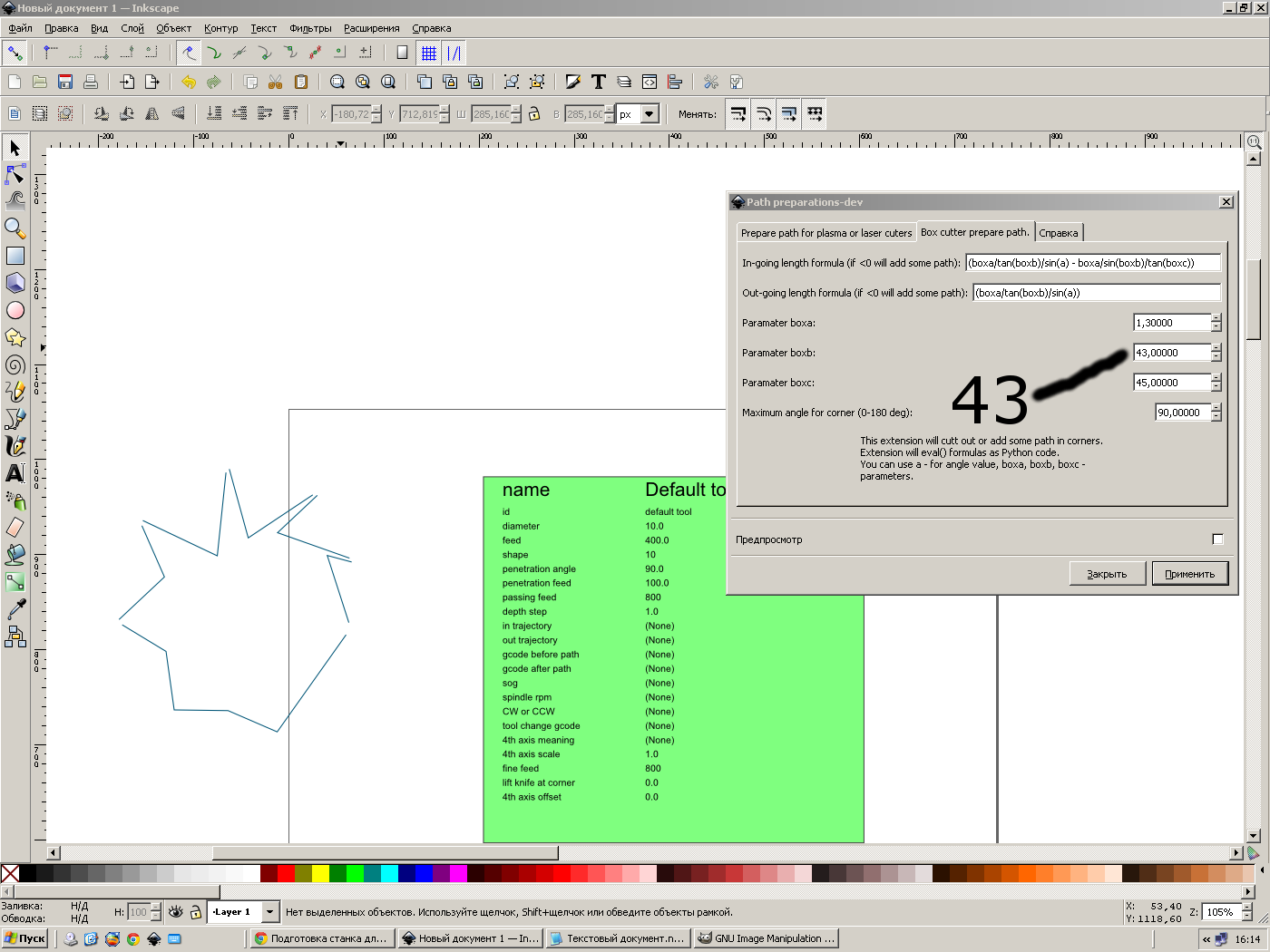

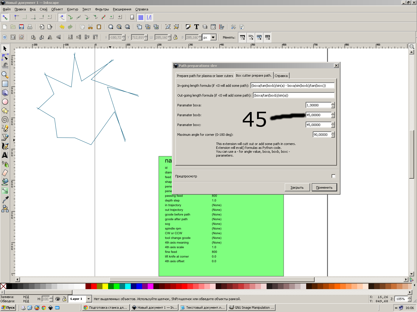

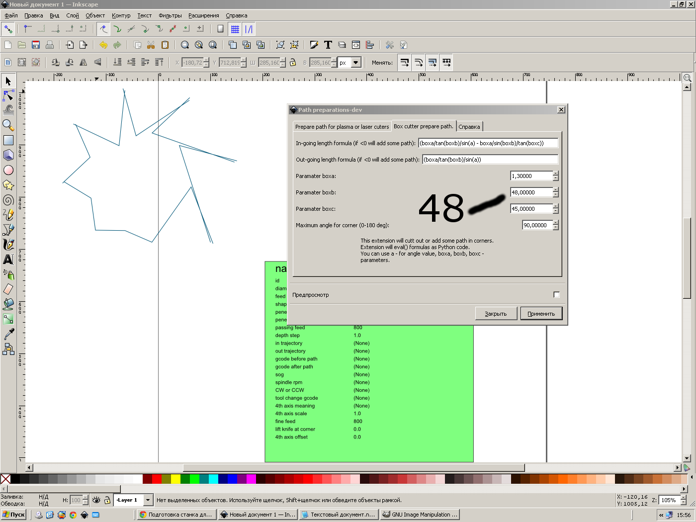

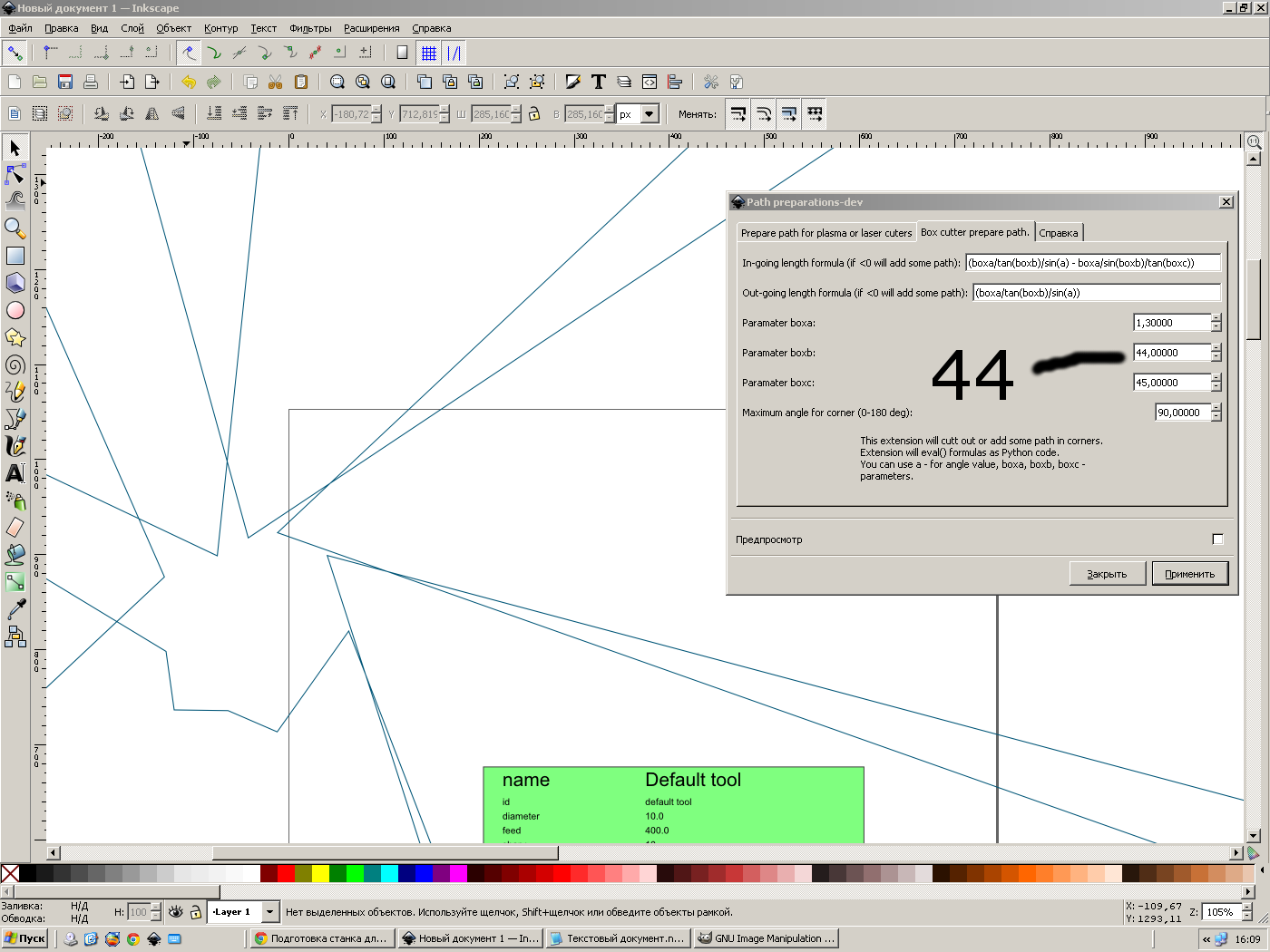

Привет.
Вот, Ник, попробовал твои последние формулы, вроде работает. Минус перед формулой не ставил.

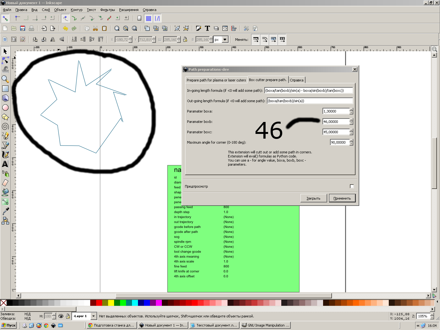

НО, от параметра "В" траектория ведет себя по разному, наверно где то косяк!
48-кажется все хорошо

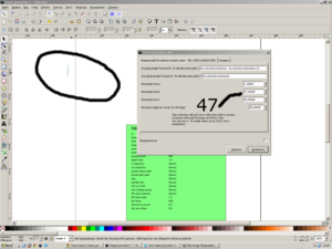

2.png (2805 просмотров) <a class='original' href='./download/file.php?id=10405&mode=view' target=_blank>Загрузить оригинал (142.65 КБ)</a>
47 - пипец и тд.
22.png (2805 просмотров) <a class='original' href='./download/file.php?id=10406&mode=view' target=_blank>Загрузить оригинал (153.87 КБ)</a>
222.png (2805 просмотров) <a class='original' href='./download/file.php?id=10407&mode=view' target=_blank>Загрузить оригинал (184.1 КБ)</a>
2222.png (2805 просмотров) <a class='original' href='./download/file.php?id=10408&mode=view' target=_blank>Загрузить оригинал (139.79 КБ)</a>
22222.png (2805 просмотров) <a class='original' href='./download/file.php?id=10409&mode=view' target=_blank>Загрузить оригинал (163.39 КБ)</a>
222222.png (2805 просмотров) <a class='original' href='./download/file.php?id=10404&mode=view' target=_blank>Загрузить оригинал (146.04 КБ)</a>
во всех параметрах с углами допиши /180*3,1415, т.е. например 50/180*3,1415... сейчас подправлю, чтобы там можно было текст вводить.
сделал.

Пытаюсь в boxb записать 48/180*3,1415, а оно обратно перещелкивается на 48,00000
Новую ревизию скачал?
create_inx запускал?
Там форма поменялась.
