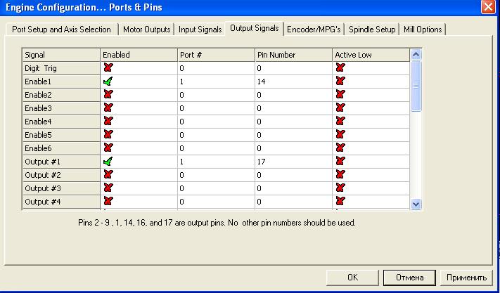

Avenger86
А вот как правильно настроить теперь регулировку оборотов? \
Кинул 2 провода вот так,
IMG_20170614_222837196.jpg (3137 просмотров) <a class='original' href='./download/file.php?id=114895&sid=0b83b496fc4c10942046fde709996d0d&mode=view' target=_blank>Загрузить оригинал (231.81 КБ)</a>
задал в частотнике "постоянное напряжение (0…+10) В с внешнего
терминала AVI;"
но шпиндель нифига не крутится.
Чую надо еще один провод кинуть от пина AVI на частотнике, к пину PWM на плате, или я не прав? /
Еще не могу понять, как настраивать вот тут. Делал по мануалу к контроллеру. Все ли правильно ?
HTJYVlehPaI.jpg (3137 просмотров) <a class='original' href='./download/file.php?id=114896&sid=0b83b496fc4c10942046fde709996d0d&mode=view' target=_blank>Загрузить оригинал (76.24 КБ)</a>
l9j5R3gpwTI.jpg (3137 просмотров) <a class='original' href='./download/file.php?id=114897&sid=0b83b496fc4c10942046fde709996d0d&mode=view' target=_blank>Загрузить оригинал (49.81 КБ)</a>
88_JrCv1N-o.jpg (3137 просмотров) <a class='original' href='./download/file.php?id=114898&sid=0b83b496fc4c10942046fde709996d0d&mode=view' target=_blank>Загрузить оригинал (66.72 КБ)</a>
