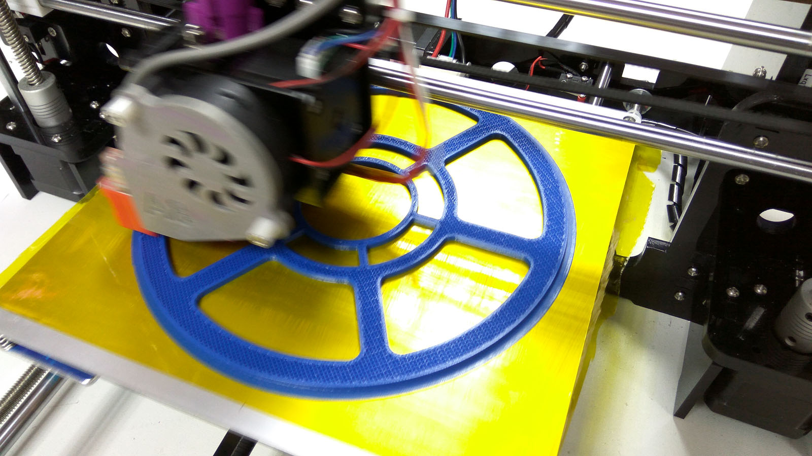

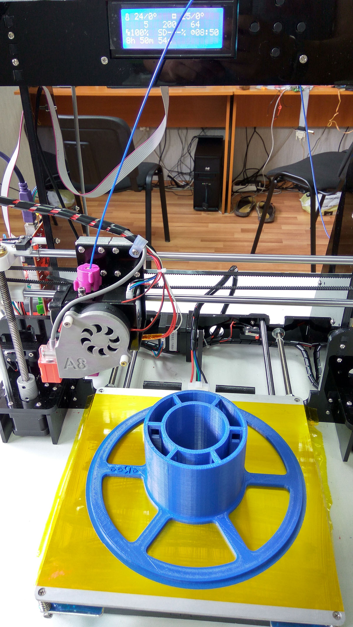

Поставил БП на 360 Ватт (в комплекте шел на 240 Ватт, грелся как утюг), теперь БП едва теплый :) Правда, вентилятором слегка шумит под нагрузкой. Снизу стола наклеил "хлопковый" утеплитель - https://www.aliexpress.com/item/4pcs-lo ... 36478.html - какая-то минеральная вата. Правда, на ней нет клеящего слоя, пришлось изобретать приклейку :) Надо бы еще заменить провода к столу - родные ощутимо греются и теряют где-то 0.3 вольта. Еще пришла плата MOSFET, надо бы подключить стол через нее, активировав в прошивке PID для стола. Кстати, измерил сопротивление нагревателя стола - чуть меньше 1 Ома (где-то 0.986) :)
Теперь стол нагревается до 80 градусов за 3 минуты, а до 110 - за 7 минут, это при питании 14 вольт.
Пришел так же каптон шириной 20 см. Какой же геморр его клеить на стол без пузырей...
Наазаказывал пластика от FDplast и GREG. Что-то FDPlast-овский ABS мне не нравится. Никак не научусь его готовить, слои между собой сцепляются слабо. GREG-овский в этом отношении заметно лучше, да даже китайский, шедший с принтером, лучше.
Сейчас печатаю катушку размером на весь стол под греговский пластик - он идет мотками, без катушки :)
IMG_20170504_021815_HDR.jpg (3090 просмотров) <a class='original' href='./download/file.php?id=110618&mode=view' target=_blank>Загрузить оригинал (241.59 КБ)</a>

AndyBig писал(а):Что-то FDPlast-овский ABS мне не нравится. Никак не научусь его готовить, слои между собой сцепляются слабо.
по воспоминаниям, температуру побольше. Хотенд эдак 240, стол 130. Так филамент вполне стабильный, рикаминдую к использованию.
AndyBig писал(а):Сейчас печатаю катушку размером на весь стол
стабилизация температуры в помощь. Да та же картонная коробка вокруг.
Re: Выбор 3D принтера
Для печати крупных деталей из ABS, что-бы их не выгибало, рекомендуют держать температуру в зоне печати всей детали, около 60 градусов, с ограждением периметра коробкой у меня не сложилось, выдувает тепло....
А вот с накрытием мешком получше, но правда из-за повышенной температуры порядка 70-80 градусов, печатаемый слой не успевает остывать, и становятся заметны косяки.

arkhnchul писал(а):по воспоминаниям, температуру побольше
До 260 пробовал :)
arkhnchul писал(а):стабилизация температуры в помощь. Да та же картонная коробка вокруг.
Приеду в офис - посмотрю что получилось, вчера уехал, оставив его на той стадии, что показана на фото :) Закрытый бокс будет, но позже.

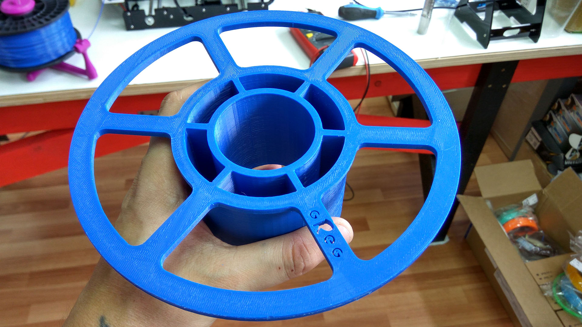

Получилось превосходно, только опять еле отодрал от стола, повредив в паре мест каптон :-D
IMG_20170504_144759_HDR.jpg (3049 просмотров) <a class='original' href='./download/file.php?id=110665&mode=view' target=_blank>Загрузить оригинал (459.15 КБ)</a>
IMG_20170504_150111_HDR.jpg (3049 просмотров) <a class='original' href='./download/file.php?id=110666&mode=view' target=_blank>Загрузить оригинал (377.85 КБ)</a>
Taganrog
Сообщения: 1211
Репутация: 284
Откуда: Брянск
Сообщение Taganrog »
Сколько по времени печаталась данная деталька ?

Taganrog писал(а):Сколько по времени печаталась данная деталька ?
Там на дисплее принтера время печати светится - 8:50:54, почти 9 часов :)
