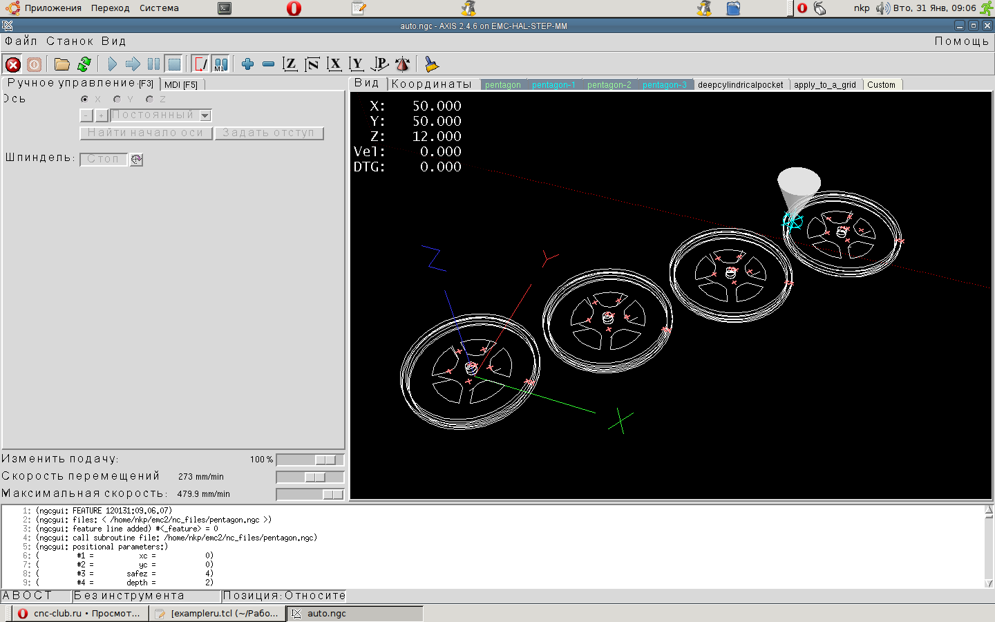

Как объеденить несколько подпрограмм
В программу могут быть объеденены несколько копий как одной подпрограммы, так и разные подпрограммы.
Как это выглядит на практике:
у нас есть 6 вкладок с подпрограммами для фрезерной обработки:
Screenshot.png (69794 просмотра) <a class='original' href='./download/file.php?id=3824&mode=view' target=_blank>Загрузить оригинал (55.81 КБ)</a>
Объеденим их все в одну программу. Открываем первую вкладку,корректируем ,если нужно параметры,нажимаем "CreateFeature".
Этим мы передали наши параметры в создаваемый ngcgui файл auto.ngc. Изменим некоторые параметры(например координаты начала обработки) Нажмем еще раз "CreateFeature".В файл auto.ngc передались также и новые параметры.Нажимаем "Finalize"-загружаем готовый файл с двумя подпрограммами:
Screenshot-1.png (69794 просмотра) <a class='original' href='./download/file.php?id=3825&mode=view' target=_blank>Загрузить оригинал (64.18 КБ)</a>
Чтобы объеденить подпрограммы с разных вкладок :
1.Открываем первую вкладку,корректируем ,если нужно параметры,нажимаем "CreateFeature".
2.Переходим на нужную вкладку,корректируем ,если нужно параметры,нажимаем "CreateFeature".
3.Повторяем,если необходимо.
4.Нажимаем "Finalize".
5. Соглашаемся создать из всех вкладок.
Screenshot-2.png (69794 просмотра) <a class='original' href='./download/file.php?id=3826&mode=view' target=_blank>Загрузить оригинал (65.78 КБ)</a>
Удобней объеденять несколько одинаковых контуров так:
1.создаем из требуемой вкладки копию нажатием кнопки "new"
2.нажимаем "Subfile" ,открываем файл(в нашем случае тот же,что и на первой вкладке)
3.повторяем необходимое число раз
4.корректируем параметры для каждой копии
5.объеденяем все,соблюдая нужную нам последовательность обработки.
Screenshot-3.png (69794 просмотра) <a class='original' href='./download/file.php?id=3827&mode=view' target=_blank>Загрузить оригинал (72.72 КБ)</a>

3.png (69427 просмотров) <a class='original' href='./download/file.php?id=4064&mode=view' target=_blank>Загрузить оригинал (75.05 КБ)</a>
цилиндрический карман
