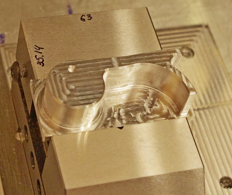

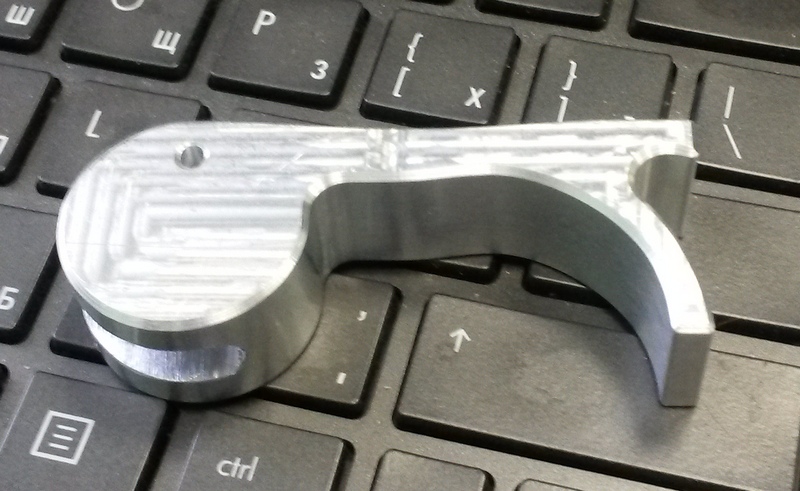

Приветствую! Запилил вчера первую внятную деталь. Что то с режимами выбрал не то. В результате обрабатывалось 4 часа. 3-с одной стороны, час с другой. Контроллер отработал нормально. За что ему респект.
71taa писал(а): Задал вопрос магазину Lollette
А можно им написать, что при попытке использовать корректор радиуса инструмента - на кривых траекториях контроллер зависает? Пусть поправят ПО.

Да не факт, что вообще ответят (или не отписку сделают). Я как раз жду, появится ли обратно форум поддержки или нет. Если появится - там до товарища "ytliu" вполне с фактами можно докопаться.
Boch писал(а):что при попытке использовать корректор радиуса инструмента - на кривых траекториях контроллер зависает?
А скиньте плиз пример (код+значение, которое в таблицу вписываете), я бы у себя прогнал - посмотрел, виснет или нет. Все равно пока станок не в работе, а в экспериментах.

71taa писал(а):А скиньте плиз пример (код+значение, которое в таблицу вписываете), я бы у себя прогнал - посмотрел, виснет или нет.
Вот пример кода для квадрата. Здесь корректор работает:

Да, у меня тоже виснет.
Ради интереса сгенерил подобную фигуру у себя (F360), попробовал XYR вместо XYIJ - все равно останавливается.
