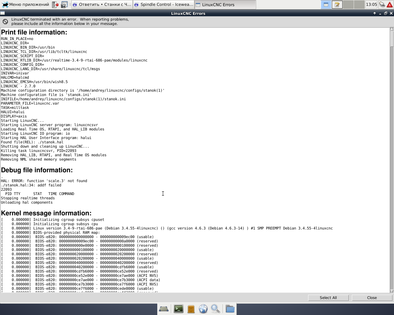

botcman
Сообщения: 532
Re: AG250CNC
Сообщение botcman »
Ошибка.
Что не так?
фото22.png (3513 просмотров) <a class='original' href='./download/file.php?id=117354&mode=view' target=_blank>Загрузить оригинал (188.54 КБ)</a>
solo
Сообщения: 1355
Репутация: 272
Настоящее имя: Юрий Соловьев
Откуда: Украина Харьков
Re: AG250CNC
Сообщение solo »
ошибка пишет что в файле "станок.хел" в строке 34
в этой строке есть компонент "скале.3" которого нету " ноу фонд"
тесть компонент надо добавить в загрузку и поместить в севоцикл
vovafed
Сообщения: 1810
Репутация: 325
Откуда: башкортостан
Re: AG250CNC
Сообщение vovafed »
loadrt scale count=4
может так попробовать
solo
Сообщения: 1355
Репутация: 272
Re: AG250CNC
Сообщение solo »
я совсем не умный в программировании , но если бегло посмотреть хел фйл , что приведен выше то считывается один компонент скале , то наверное нумерация компонента должна идти с "0"
и наверное надо писать с скале.0
loadrt scale count=1
addf scale.0 servo-thread
и далее по тексту тоже писать что скале.0.

Обнаружил еще такую странность. В халметре, в пункте to_pci.1.out scale 3 стоит 0. При этом в инифайле outscale 3 стоит 1. При изменении 1 на другое число измений нет. Где косяк, подскажите.
solo
Сообщения: 1355
Репутация: 272
Re: AG250CNC
Сообщение solo »
botcman писал(а):В халметре, в пункте to_pci.1.out scale 3 стоит 0
так а где в хел файле ты задаешь этому параметру значение,
значение параметра обычно можно в хел задать такой строкой
команда ( setp) установить , далее через пробел имя параметра далее через пробел значение которое хочешь присвоить
setp to_pci.1.out_scale3 1
