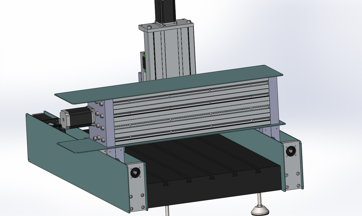

Как уже писал, ради принципа, ни одну деталь станка сам фрезеровать не буду.
Вот и хочу сравнить стоимость фрезеровки в разных городах. ;)
По возможности, если есть желание прикиньте, сколько примерно будет стоит работа по изготовлению пары таких деталек без учёта стоимости материала.
Заготовка Д16Т 30 мм, планировка с двух сторон и дальше по чертежам:
Боковина левая внешняя.jpg (2500 просмотров) <a class='original' href='./download/file.php?id=105928&mode=view' target=_blank>Загрузить оригинал (993.08 КБ)</a>
Боковина левая внутренняя.jpg (2500 просмотров) <a class='original' href='./download/file.php?id=105929&mode=view' target=_blank>Загрузить оригинал (1.08 МБ)</a>
Для себя с ценой, больше которой я не заплачу определилися. Интересно ваше мнение.

ultrus писал(а):Для себя с ценой, больше которой я не заплачу определилися.
Только что пришло коммерческое предложение. 4 500 руб за комплект, реальная цена?
Пылить будут на DECKEL MAHO DMU 50.

Хорошая цена. Но это скорей всего на халявном не своем станке.
Re: «Кроссовер», станок 450х370х100 из алюминиевого профиля
Добавлено: 15 мар 2017, 09:31
ultrus
frezeryga писал(а):Хорошая цена. Но это скорей всего на халявном не своем станке.
Да не, на фирме, с документами оплата по безналу. Материал мой.

А цена за 2 детальки или за 4 правые и левые.
Добавлено: 15 мар 2017, 09:37
Интересно как собираются делать полукруглые выемки (да еще и размер до соток указан)?
Хотя видно что детали сопрягаемые. Можно скрутить и сделать общую обработку, так даже точнее получится.

А зачем там до соток? Там наоборот надо +1мм от диаметра гайки чтобы гайка сама свое место нашла.

frezeryga писал(а):А цена за 2 детальки или за 4 правые и левые.
Цена за две детальки.
Добавлено: 15 мар 2017, 09:48
Теперь я понял что это боковины к порталу.

Юрий, мне кажется здесь тоже нужно предусмотреть крепление балки к профилю (ось Х)...
По крайней мере я так у себя предусмотрел.

sima8520 писал(а):здесь тоже нужно предусмотреть крепление балки к профилю
Ну, естественно:
Профиль портала.JPG (2223 просмотра) <a class='original' href='./download/file.php?id=106226&mode=view' target=_blank>Загрузить оригинал (282.3 КБ)</a>
