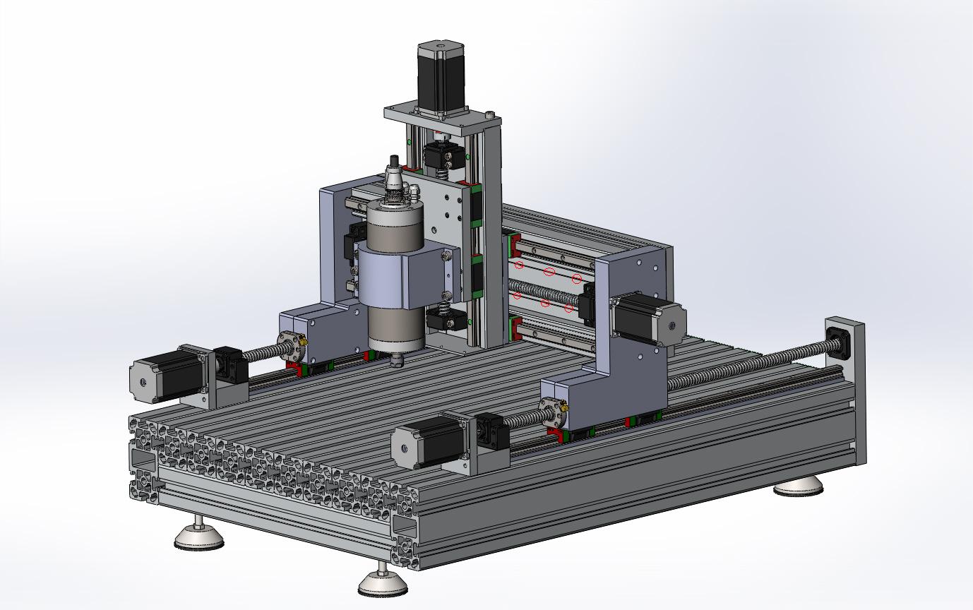

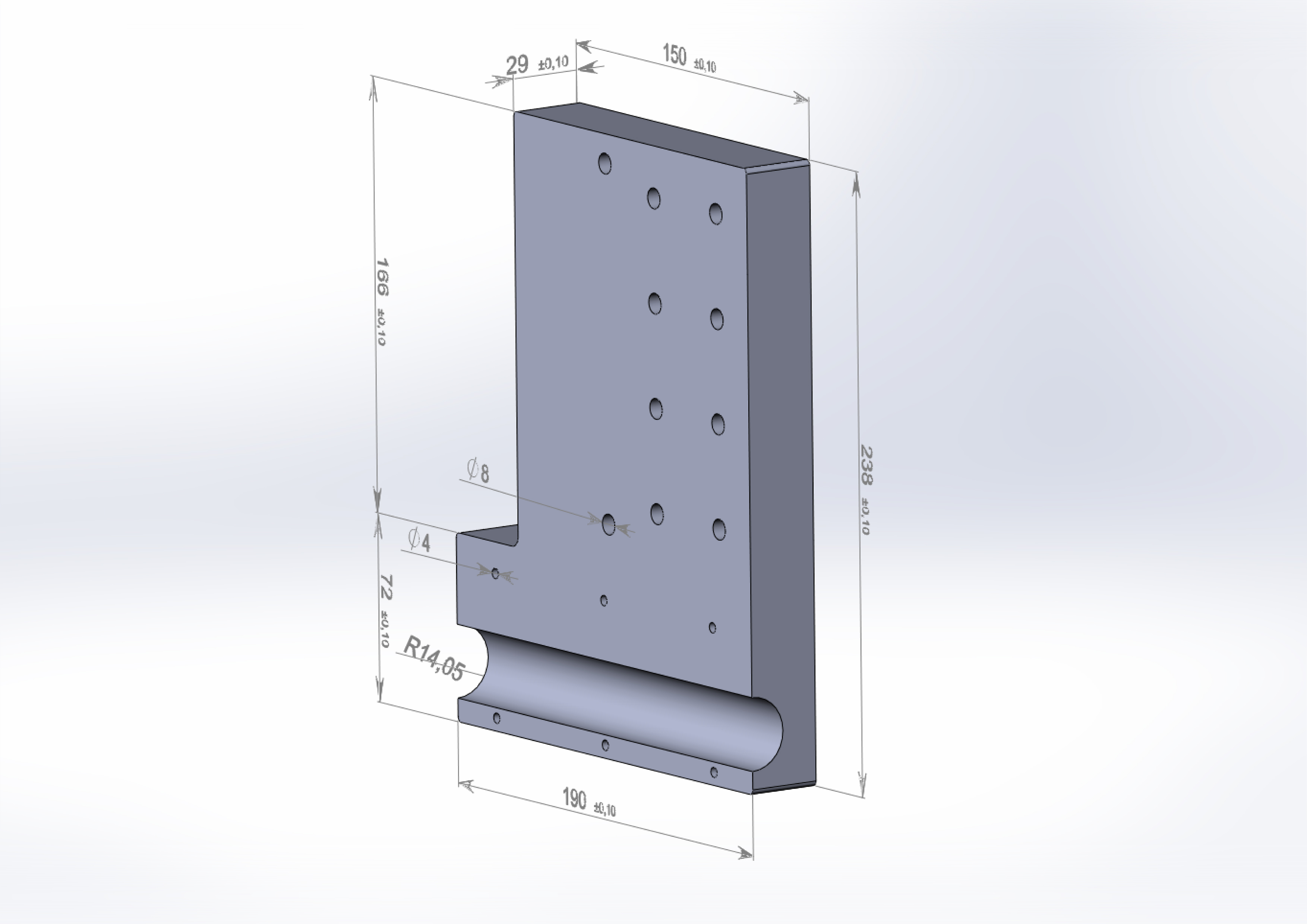

Как уже писал, ради принципа, ни одну деталь станка сам фрезеровать не буду.
Вот и хочу сравнить стоимость фрезеровки в разных городах. ;)
По возможности, если есть желание прикиньте, сколько примерно будет стоит работа по изготовлению пары таких деталек без учёта стоимости материала.
Заготовка Д16Т 30 мм, планировка с двух сторон и дальше по чертежам:
Боковина левая внешняя.jpg (2576 просмотров) <a class='original' href='./download/file.php?id=105928&mode=view' target=_blank>Загрузить оригинал (993.08 КБ)</a>
Боковина левая внутренняя.jpg (2576 просмотров) <a class='original' href='./download/file.php?id=105929&mode=view' target=_blank>Загрузить оригинал (1.08 МБ)</a>
Для себя с ценой, больше которой я не заплачу определилися. Интересно ваше мнение.

Только что пришло коммерческое предложение. 4 500 руб за комплект, реальная цена?
Пылить будут на DECKEL MAHO DMU 50.
Фердинанд Порше
Re: «Кроссовер», станок 450х370х100 из алюминиевого профиля
Хорошая цена. Но это скорей всего на халявном не своем станке.
А цена за 2 детальки или за 4 правые и левые.
Сообщения: 2098
Интересно как собираются делать полукруглые выемки (да еще и размер до соток указан)?
Хотя видно что детали сопрягаемые. Можно скрутить и сделать общую обработку, так даже точнее получится.
Последний раз редактировалось nevkon 15 мар 2017, 09:44, всего редактировалось 1 раз.
А зачем там до соток? Там наоборот надо +1мм от диаметра гайки чтобы гайка сама свое место нашла.

Сообщения: 2098
Теперь я понял что это боковины к порталу.

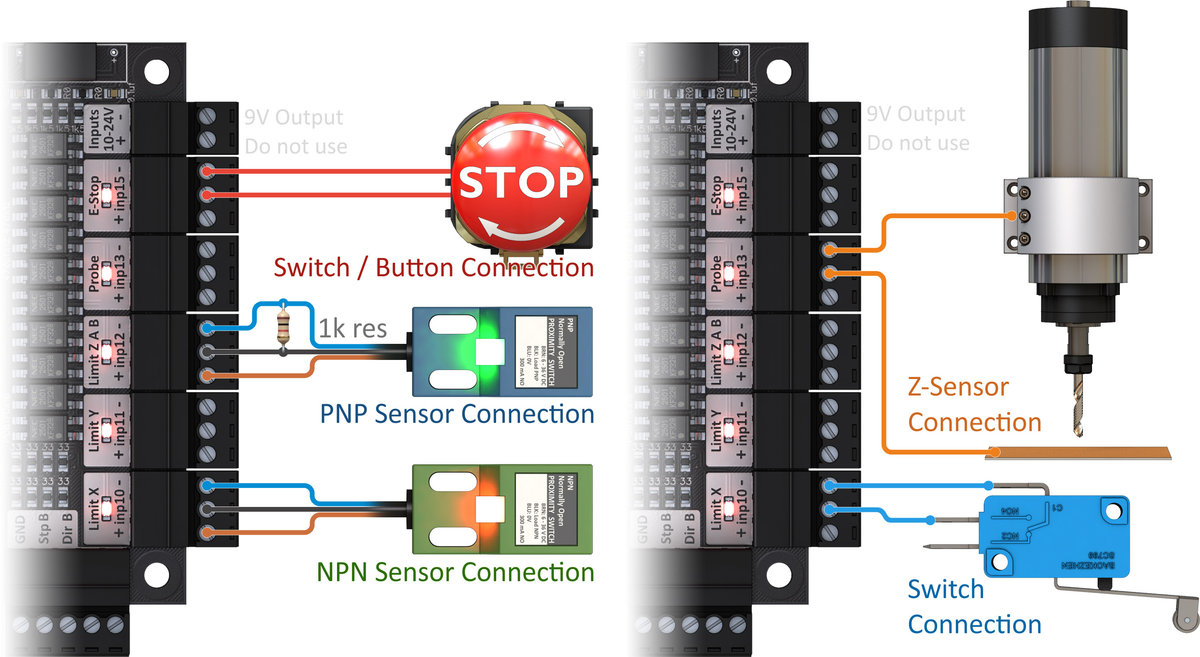

Пацаны, подскажите!
Никогда не ставил и не работал c концевиками. :hehehe:
Сейчас озадачился на новом станке сделать всё по уму. Вопрос, какие концевики поставить под NС-Studio + StepMaster?
Индуктивные, емкостные или оптические? Какого класса, с какой дистанцией срабатывания, нормально разомкнутые или нормально замкнутые?
Концевики или хоумы? Концевики такому станку ненужны.
Сообщение Lunatic »
Обычно ставят индуктивные, которые реагируют на металлы (на дюраль в том числе). Оптические могут загрязниться, емкостные обычно реагируют на все, т.е. не только на металлы. Я у себя для сравнения поставил механический (у которого рычаг с роликом) и индуктивные. Механический уже один раз не сработал вовремя (залип).
У индуктивного дистанция срабатывания около 2 мм.
Лучше ставить нормально замкнутые, чтобы отслеживать обрыв провода.
Еще смотреть npn или pnp выход в зависимости от того, что Stepmaster поддерживает.
В русской инструкции на Mach3 довольно подробно расписано про способы подключения датчиков с точки зрения их расположения. Т.е. можно , например на ось установить один датчик и 2 металлических лепестка, которые будут проезжать мимо датчика в крайних положениях.

Константин23
Сообщения: 470
Репутация: 62
Откуда: Krasnodar
Сообщение Константин23 »
Lunatic писал(а):Еще смотреть npn или pnp выход в зависимости от того, что Stepmaster поддерживает.
И то и то поддерживает.
pnp в степмастере раньше с навесными резисторами надо было вешать,сейчас не знаю(давно не заглядывал в тему)
Я не заморачивался
https://ru.aliexpress.com/item/FREE-SHI ... -eub6yrrBy
или
https://ru.aliexpress.com/item/FREE-SHI ... 20a7&tpp=1
Сработка ~ 4 мм вроде
Ну или брендовые такие
Какие удобней крепить такие и ставь
В степмастере не кормлю от платы,можно отдельный источник,но Михаил писал,что хватит и того,что плату кормит.
sm25_inputs.jpg (2238 просмотров) <a class='original' href='./download/file.php?id=106242&mode=view' target=_blank>Загрузить оригинал (178.1 КБ)</a>
Обычно ставят механические. индукционные все больше у хобистов в ходу. на промышленном оборудовании пока ни разу не встречал индукционных. хотя не исключаю что где то могут быть. по типу - ставить можете что угодно, но правильно (и все мануалы требуют) ставить нормально замкнутые. делается это в целях безопасности. чтобы при обрыве провода станок не продолжил работать без концевика.
