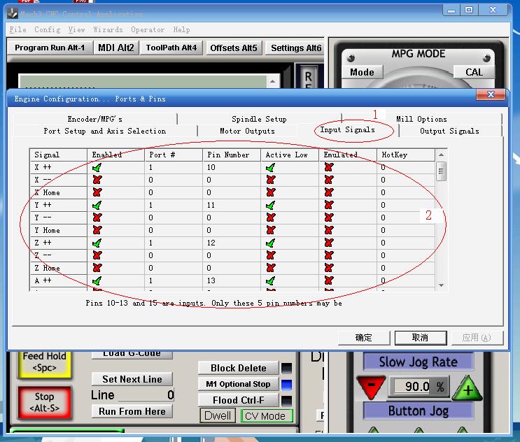

Re: Бюджетный ЧПУ 1000(1600) х 650

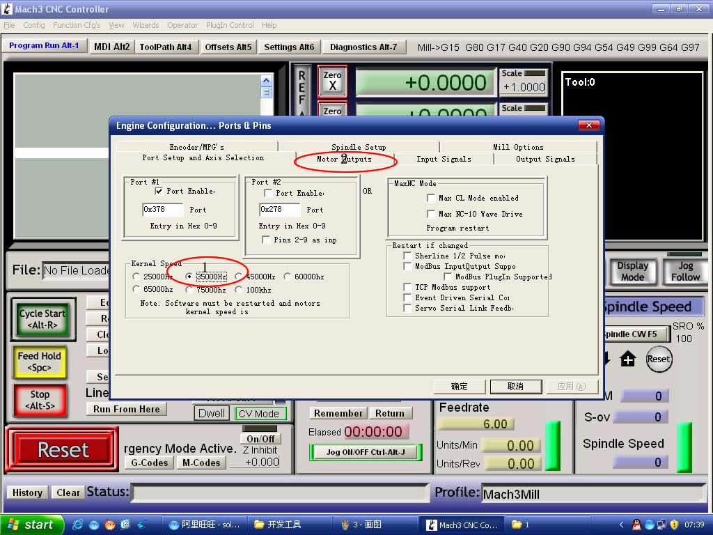

Скинь скрин настройки концевиков.
На какой пин ты их подключил? И что говорит мач, когда у концевика останавливается?

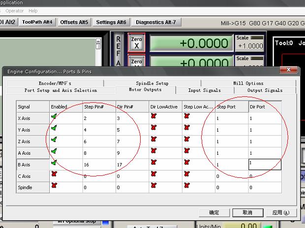

master_70
Сообщения: 1922
Репутация: 317
Откуда: Московская_обл
Сообщение master_70 »
вот сейчас стоят такие настройки. а кнопка сработала так как бутобы я нажал на ресет в маче.
а где эти настройки ваще!? :roll:

в каких настройках мача установить начало и конец осей. чтоб станок знал от куда и до куда ехать.
немогу найти . там все по англицки.
Ну если ты поставил X++ - это наверное больший предел, X-- - меньший. По идее если концевик стоти с меньшей стороны ставь X-- и Xhome на пин концевика. А как ты концевик замкнул?
Если просто на него наехать, то станок должен стать на аварию. Нужно выполнить процедуру home, тогда станок сам должен поехать в сторону датчика home обнулиться и отъехать в сторону.

Nick писал(а):Ну если ты поставил X++ - это наверное больший предел, X-- - меньший. По идее если концевик стоти с меньшей стороны ставь X-- и Xhome на пин концевика. А как ты концевик замкнул?
при данной настройке концевик работает только на замыкание и уходит в аварийку.
завтра буду пробывать.
вот только не понял - мне к примеру Х++ поменят на Х хоум??? тобишь все что пописано на против Х++ прописать напротив Х хоум!?
и ще вопрос куда подключается и как кнопка Е-СТОП!????
master_70 писал(а):вот только не понял - мне к примеру Х++ поменят на Х хоум??? тобишь все что пописано на против Х++ прописать напротив Х хоум!?
По идее можно и в X-- и в Xhome сразу, т.е. концевик будет сразу на 0 и на меньший предел работать. (по крайней мере в emc2 так можно я думаю что в mach также)
master_70 писал(а):и ще вопрос куда подключается и как кнопка Е-СТОП!????
А что там еще есть в Inputs?

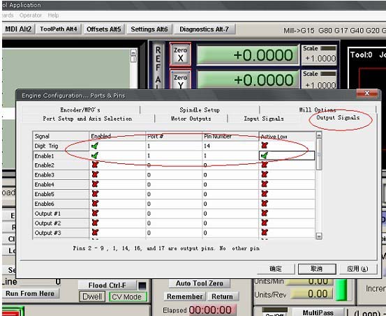

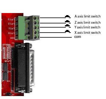

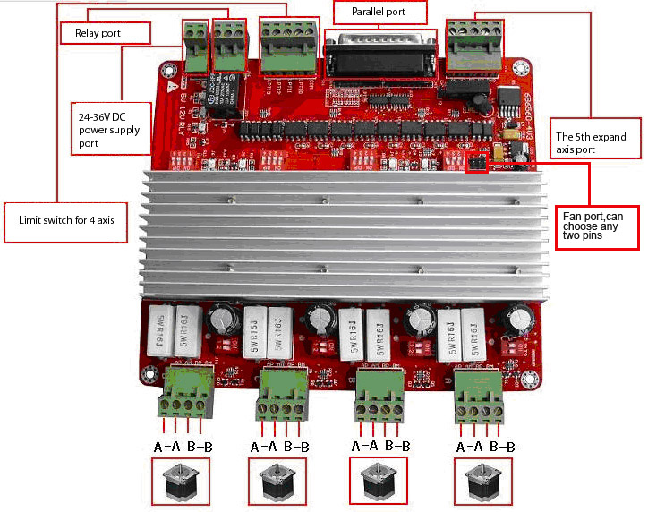

master_70
Сообщения: 1922
Репутация: 317
А что там еще есть в Inputs?[/quote]
ни чего не понял что ты спросил . но вот тут схема подключения.
настройк 0.jpg (4023 просмотра) <a class='original' href='./download/file.php?id=4483&sid=31505e77783572db3c7789e43fc7a967&mode=view' target=_blank>Загрузить оригинал (166.37 КБ)</a>
обьясните все но на пальцах.
и то что я подключал кнопку. похоже работало как ЕСТОП, пока я проводок не отсоединил станок не тронулся с места .
030320121602.jpg (4023 просмотра) <a class='original' href='./download/file.php?id=4484&sid=31505e77783572db3c7789e43fc7a967&mode=view' target=_blank>Загрузить оригинал (436.27 КБ)</a>
http://www.zavetrom.ru

с кнопкой вроде что то заработало. поставил пины на Х хоум.= подъехала остановилась и откатила немного назад.

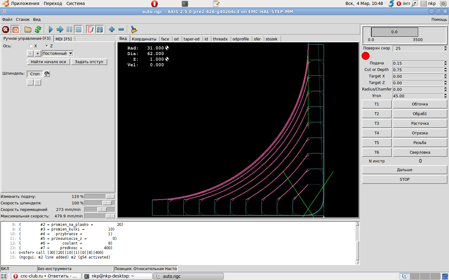

но есть еще вопрос почемуто попробывал нарисовать в арткаме что нибудь то станок не дорисовывает до конца. и почемуто закруглил углы у квадрата. вобщем у всего чтои меет углы

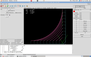

Сообщения: 8167
Репутация: 1589
Сообщение nkp »
master_70 писал(а): и почемуто хакруглил углы у квадрата. .
Можно попробовать G61 -ним в различных вариациях выбирают приоритет между временем обработки и точностью.
http://www.linuxcnc.org/docview/html/gc ... 61.1,-G64:
master_70
Сообщения: 1922
Репутация: 317
пока для меня это полный лес. а еще и по англицки
Сообщения: 8167
Репутация: 1589
Сообщение nkp »
Вот наглядно работа G61:
009.png (3994 просмотра) <a class='original' href='./download/file.php?id=4485&sid=31505e77783572db3c7789e43fc7a967&mode=view' target=_blank>Загрузить оригинал (127.06 КБ)</a>
Токарка,сфера. Черновые проходы имеют скругления,перед последним-чистовым , ставим G61 -и все точненько.
Написать без CAMа простой ж-код и проверить действенность Ж61 (и не только)
Недорисовывает потому, что карандаш люфтит. Из-за этого же может скруглять углы, также в мач скругление называется режимом постоянной скорости.
По Inputs, я имел в виду вкладку Inputs в настройках Mach. Какие там еще есть входы. А вообще можешь кнопку повесить на вход датчика оси А, и потом назначить в Mach на Естоп.

Пардон,тему невнимательно пробежал-давал совет как в emc.
Но мож Мач G61 тоже понимает :)

ага я так и сделал
ЕСТОП на кнопку А повесил

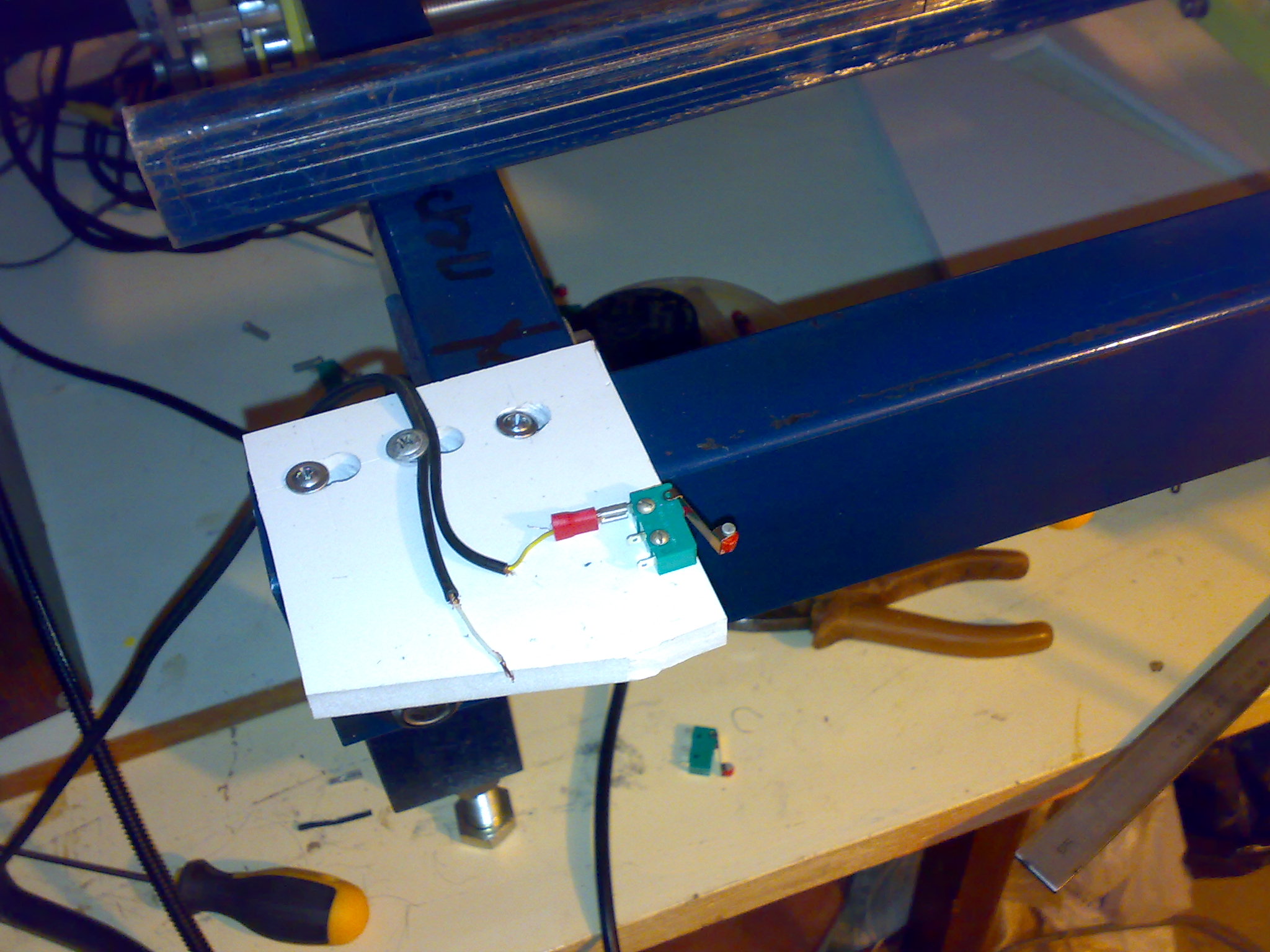

а вот мучает меня такое- надоли ваще концевики ставит?
если только для 0 то не уверен
если как защита то не понятно как.всмысле надо с обеех сторон поставить на случай когда станок глюканет. то как расминовку делать.. он у меня просто вырубает станок и пока кнопку не отключишь то она и не включит станок
вот на измерение длины инструмента буду делать калиброаваную пластинку и замыкай инструмент на пластину лежащую на столе подводить Z к нулевой точке стола. как то так я это понимаю

мне кажется вся сложность в понимании логики.
Вы хотите установить ноль по ХУ в середине стола, при этом Вам нужно чтобы за положение HOME отвечал концевик. Я правильно понял?
Концевики на осях не помешают, если есть возможность их подключить. Лучше всего поставить по концевику на размыкание на каждом конце оси и соединить их последовательно, повесить их можно на один и тот же пин. В принципе не важно, какой концевик сработал, срабатывание концевика = нештатная ситуация => станок встает на Авост.
Также по любому из них можно настроить обнуление оси, т.е. пишешь тот же концевик в пин Home, и станок будет по нему обнуляться.
