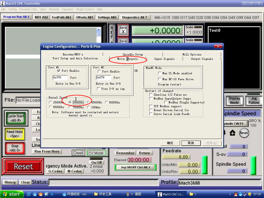

вот сейчас стоят такие настройки. а кнопка сработала так как бутобы я нажал на ресет в маче.
а где эти настройки ваще!? :roll:

Re: Бюджетный ЧПУ 1000(1600) х 650
Ну если ты поставил X++ - это наверное больший предел, X-- - меньший. По идее если концевик стоти с меньшей стороны ставь X-- и Xhome на пин концевика. А как ты концевик замкнул?
Если просто на него наехать, то станок должен стать на аварию. Нужно выполнить процедуру home, тогда станок сам должен поехать в сторону датчика home обнулиться и отъехать в сторону.

Nick писал(а):Ну если ты поставил X++ - это наверное больший предел, X-- - меньший. По идее если концевик стоти с меньшей стороны ставь X-- и Xhome на пин концевика. А как ты концевик замкнул?
при данной настройке концевик работает только на замыкание и уходит в аварийку.
завтра буду пробывать.
вот только не понял - мне к примеру Х++ поменят на Х хоум??? тобишь все что пописано на против Х++ прописать напротив Х хоум!?
и ще вопрос куда подключается и как кнопка Е-СТОП!????
http://www.zavetrom.ru
master_70 писал(а):вот только не понял - мне к примеру Х++ поменят на Х хоум??? тобишь все что пописано на против Х++ прописать напротив Х хоум!?
По идее можно и в X-- и в Xhome сразу, т.е. концевик будет сразу на 0 и на меньший предел работать. (по крайней мере в emc2 так можно я думаю что в mach также)
Недорисовывает потому, что карандаш люфтит. Из-за этого же может скруглять углы, также в мач скругление называется режимом постоянной скорости.
По Inputs, я имел в виду вкладку Inputs в настройках Mach. Какие там еще есть входы. А вообще можешь кнопку повесить на вход датчика оси А, и потом назначить в Mach на Естоп.

ага я так и сделал
ЕСТОП на кнопку А повесил
а вот мучает меня такое- надоли ваще концевики ставит?
если только для 0 то не уверен
если как защита то не понятно как.всмысле надо с обеех сторон поставить на случай когда станок глюканет. то как расминовку делать.. он у меня просто вырубает станок и пока кнопку не отключишь то она и не включит станок

Вы хотите установить ноль по ХУ в середине стола, при этом Вам нужно чтобы за положение HOME отвечал концевик. Я правильно понял?
Концевики на осях не помешают, если есть возможность их подключить. Лучше всего поставить по концевику на размыкание на каждом конце оси и соединить их последовательно, повесить их можно на один и тот же пин. В принципе не важно, какой концевик сработал, срабатывание концевика = нештатная ситуация => станок встает на Авост.
Также по любому из них можно настроить обнуление оси, т.е. пишешь тот же концевик в пин Home, и станок будет по нему обнуляться.
