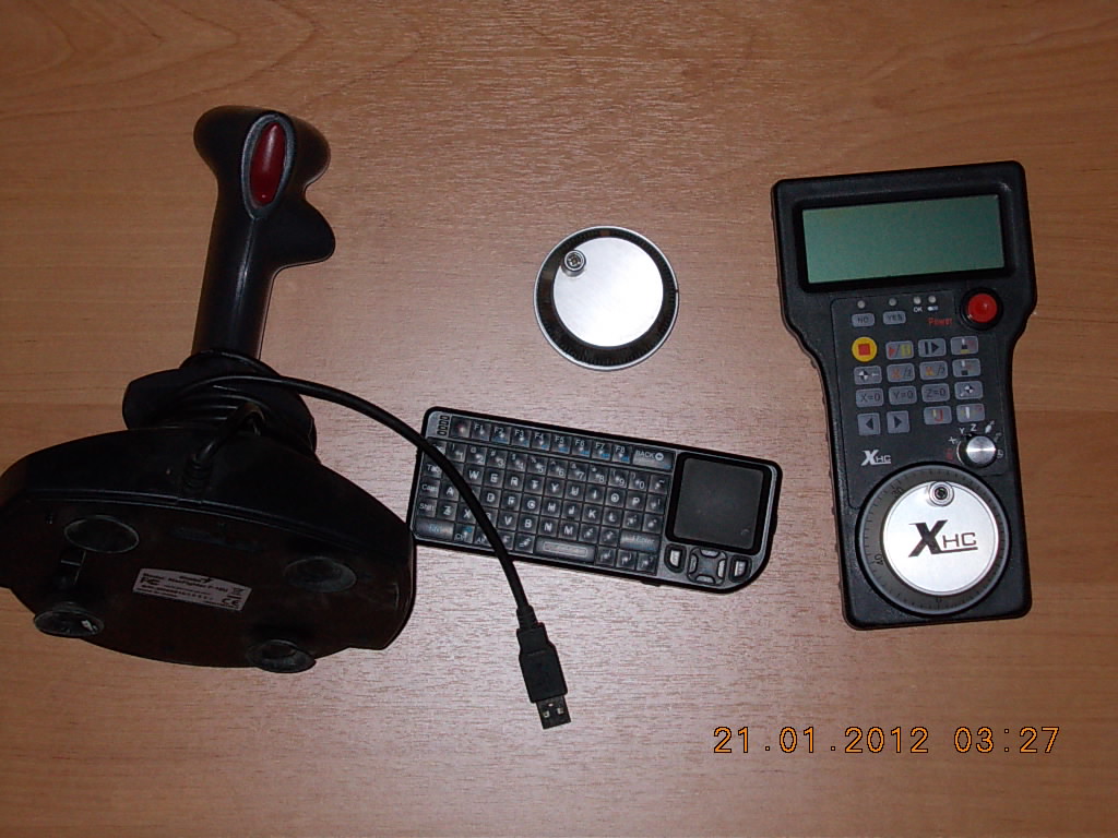

NightV, я тож думаю пульт с ебея заказать за 60 баксов и при необходимости доделать ему внутренности. Энкодер мне кажется там галименький.
Кто-нибудь в руках держал эти китайские пульты, которые only MACHC3? как у них корпус, крепкий? Как он в руках лежит?

Lexxa писал(а):Кто-нибудь в руках держал эти китайские пульты, которые only MACHC3?
Не только держал но и разобрать успел : http://www.cnc-club.ru/forum/viewtopic. ... =20#p13532
типо мои пульты:
DSCN0378.jpg (3379 просмотров) <a class='original' href='./download/file.php?id=3820&mode=view' target=_blank>Загрузить оригинал (241.15 КБ)</a>

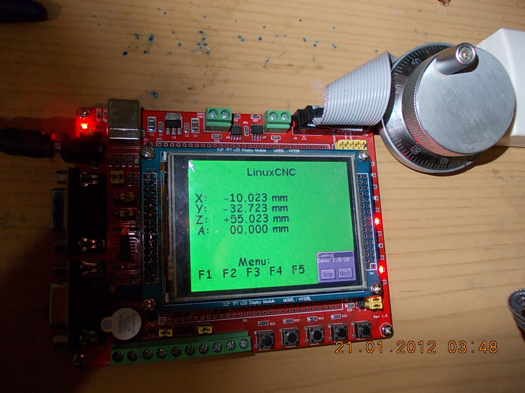

Ну а это типо познаем STM32 и СИ за одно :beer_blow:
DSCN0383.jpg (3379 просмотров) <a class='original' href='./download/file.php?id=3821&mode=view' target=_blank>Загрузить оригинал (231.01 КБ)</a>

респект!!!
уже координаты пишет, совсем не плохо для начала :)

Молодец! В китайском пульте как по качеству корпус и энкодер?
:bender:
Re: ЧПУ пульты
До молодца, как пешком до луны :)
Lexxa писал(а):В китайском пульте как по качеству корпус и энкодер?
Корпус удобный прочный, с бтарейным отсеком. Кнопки под пленкой, тож хорошо сделано. Переключатель XYZ довольно хороший. Штурвал на 50 импульсов(вмесо обычных 100), и "мягкий" по сравненю с тем штурвалом что отдельно на фотах. Штурвал чуть тронешь скачет.

Нарисовать циферки на экране одно, а написать всю прошивку на языке который незнаешь сложновато. Думаю не потяну. Языка СИ я незнаю, а тут еще своя мини операционка uCos-II
Re: ЧПУ пульты
Aftaev оказывается уже почти свой пульт собрал и молчит в тихоря! Давай колись, чего пульт умеет!
Re: ЧПУ пульты
Nick писал(а):Давай колись, чего пульт умеет!
Ток циферки показывать разным шрифтом на разных фонах умеет.
Оказалось мне слабо сделать на СИ чтоб циферки бегали от просого For i=0 To 100 Next и выдавались на индикацию :) Переменная i считается в числе, а вот из числового в строковую как переименовать в СИ незнаю :)
Так что рано радуетесь.

Re: ЧПУ пульты
Сообщение Impartial »
sprintf(*str,"%d",i);

Re: ЧПУ пульты
str - ссылка на экранную строку.
Re: ЧПУ пульты
Скинь свой код, все исправим как надо :).

Так, руку подними те кто тут СИ писатели :)
#if GUIDEMO_LARGE
#define ID_KEYBOARD 1
#define ID_TESTCAL 2
#define ID_CALIBRATE 3
BUTTON_Handle hButton; // переменная для кнопки
void GUIDEMO_Intro(void)
int xCenter = LCD_GET_XSIZE() / 2;
int y;
GUI_SetBkColor(GUI_GREEN); //Цвет фона
GUI_SetColor(GUI_LIGHTRED);
GUI_Clear(); // очистить экран GUI_SetColor(GUI_BLACK); // цвет черный GUI_SetFont(&GUI_Font24B_1); // выбираем шрифт
GUI_DispStringHCenterAt("LinuxCNC", xCenter, 10);
GUIDEMO_Delay(5000); //задержка 5сек
for (y=0; y< 50; y++) { // начало цикла
GUI_SetFont(&GUI_FontComic24B_ASCII);
GUI_DispStringHCenterAt(y , 100, 100-40);
GUI_DispStringHCenterAt(" Menu: " , 100, 180);
GUI_DispStringHCenterAt(" F1 F2 F3 F4 F5" , 100, 200);
GUIDEMO_Delay(50);
} // конец цикла
Тамгде красным = ошибка
Impartial
Сообщения: 953
Репутация: 36
Re: ЧПУ пульты
aftaev писал(а):GUI_DispStringHCenterAt(y , 100, 100-40);
вариант1
GUI_DispStringHCenterAt(IntToStr(y,5) , 100, 100-40);
вариант2
char str[6]; //это в самом верху написать
sprintf(str,"%05d",y);
GUI_DispStringHCenterAt(str , 100, 100-40);
