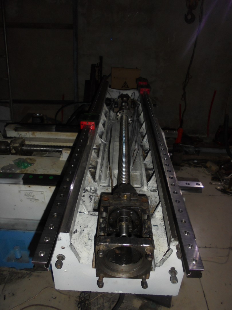

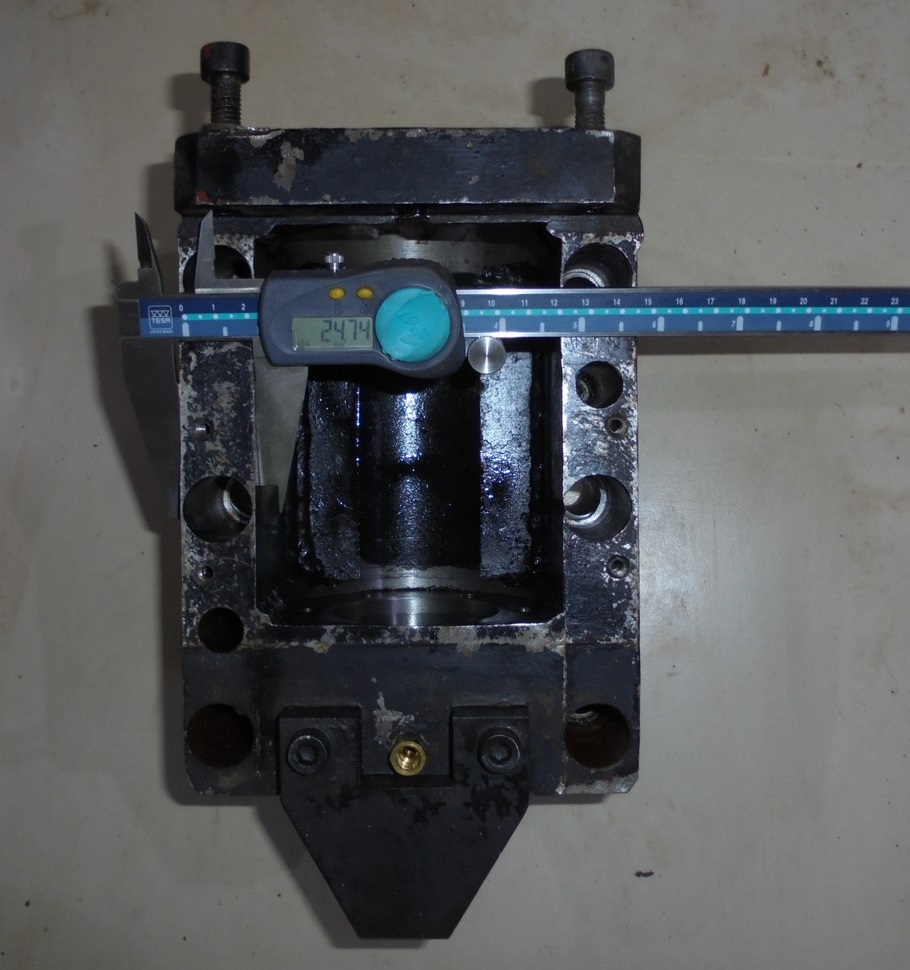

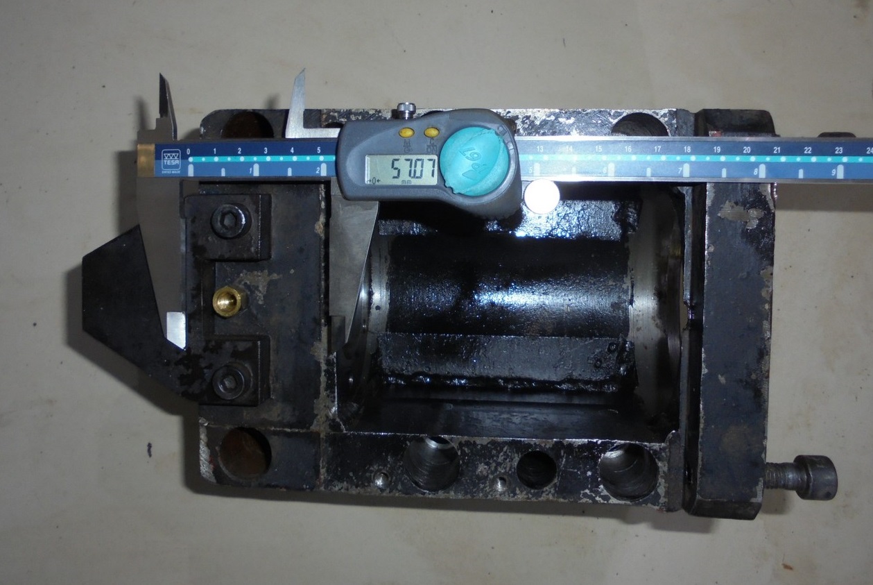

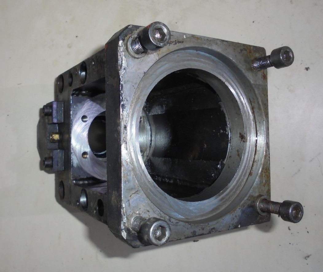

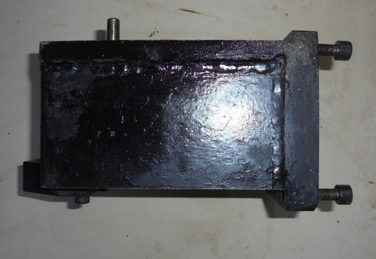

Опора ШВП оси Х сделана сварной. Размеры стенок на фото. Фланец где торчат болты под серву. Внутри стоят два радиальноупорных подшипника. Централизованная смазка подшипов. ШВП натягивается с двух сторон.

Эт чё, самопал?

А для чего отверстия поменьше рядом с крепёжными? Штифтуется или регулировки какие-то?

Lafayette писал(а):Эт чё, самопал?
Нет. Это пятилетка за три года.
Чё в твоем понимании самопал? Сварено, обработана на заводе.
Наш ОЦ это переделка из СССРвского ЧПУ сверлильного станка 2с150пмф4. Была така компания Мшак которая занималась капитальной модернизацией станков.
Станина - СССР
Рельсы - Германия
ШВП - Чехия
шпиндель и магазин инструментов - Тайвань
мотор шпинделя - Lenze
MotionController DeltaTau - США
сервы и сервоусилители Parker - США
стойка - MSHAK(Россия)

Smlua писал(а):А для чего отверстия поменьше рядом с крепёжными? Штифтуется или регулировки какие-то?
Штифты. Подошва шлифованная и пришабренная.

Ощущение безелаберной работы, это я об опоре. А там хз, в оочию не видел.

Lafayette писал(а):Ощущение безелаберной работы, это я об опоре.
А что с ней не так? Сварена, обработана, шлифована. Сделана из сталюки 30 и 60мм. Свою функцию выполняет. Что от нее еще требуется? Красиво сварку нужно было фрезернуть :) Если как в паспорте кажут: будет грызть сталюку по 2мм фрезой ф80мм и точность под 10мкм нас это устроит :)
Lafayette, когда мы дойдем до оси Z, этот момент тебе лучше пропустить, так как там тоже сварное :)
Разбирали станки ценой больше 100килобаксов, и там колхоза полно :) Это с виду все красиво, пока под кожуха не залезешь :)

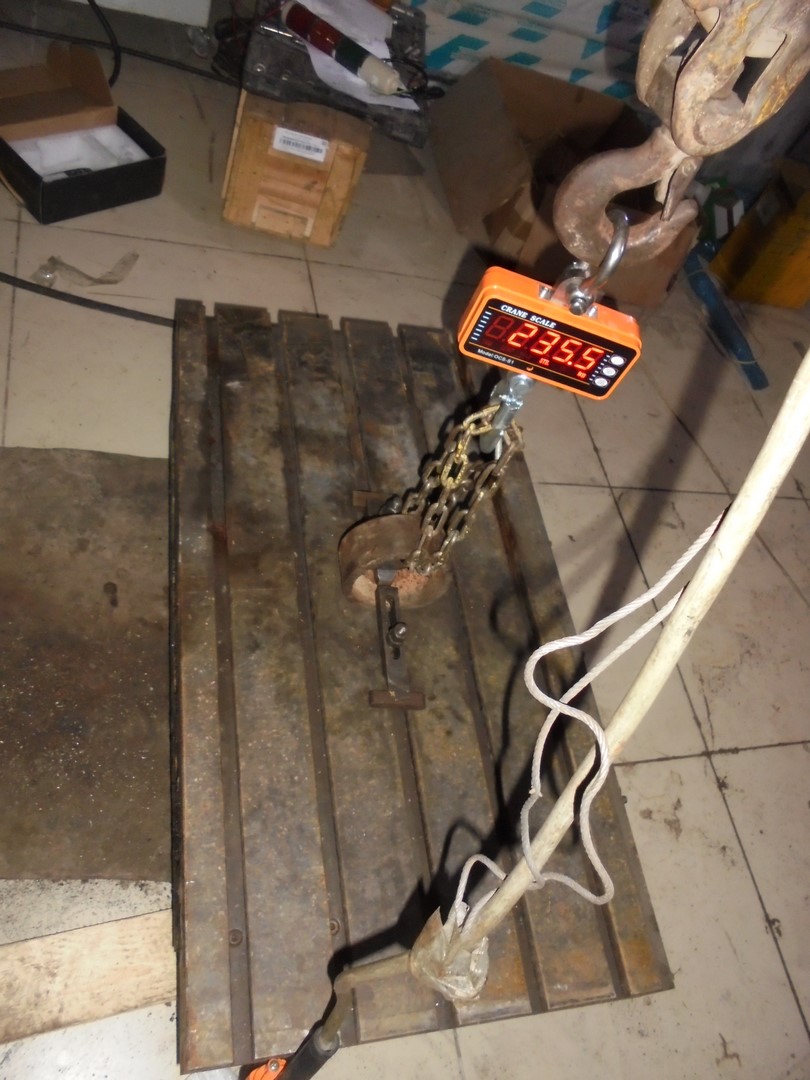

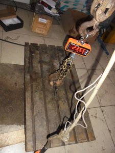

Вес стола:
Вес стола (Копировать).JPG (2917 просмотров) <a class='original' href='./download/file.php?id=129003&mode=view' target=_blank>Загрузить оригинал (199.75 КБ)</a>

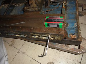

Поджим каретки болтами под столом:
Поджим каретки под столом (Копировать).JPG (2917 просмотров) <a class='original' href='./download/file.php?id=129013&mode=view' target=_blank>Загрузить оригинал (339.29 КБ)</a>

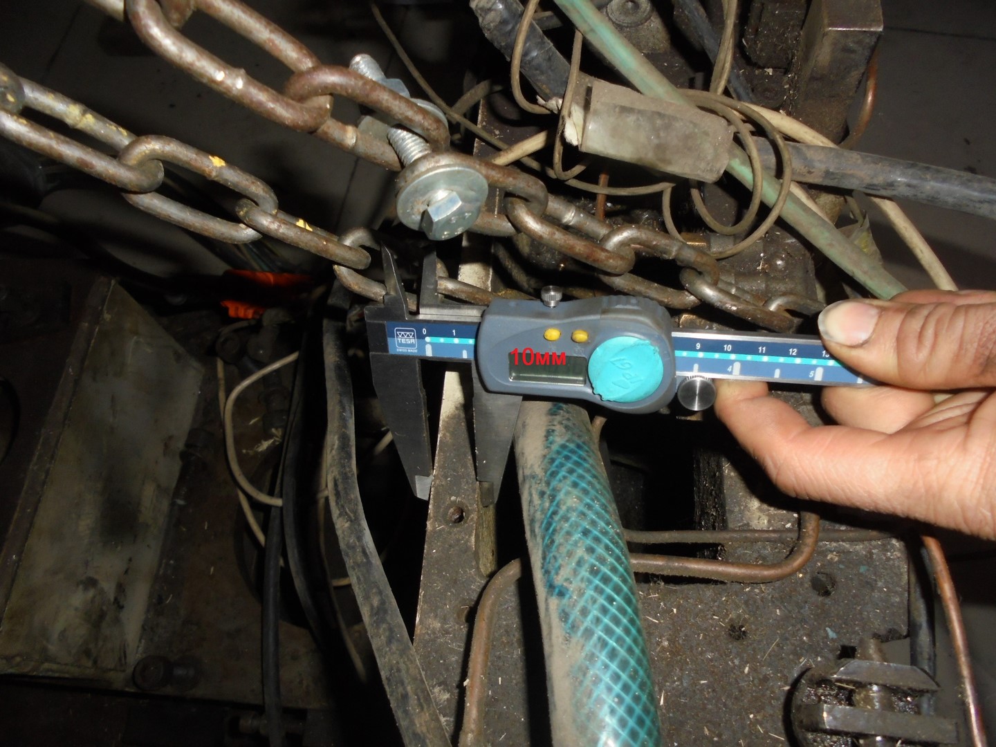

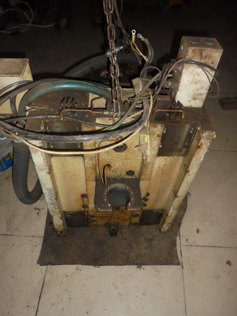

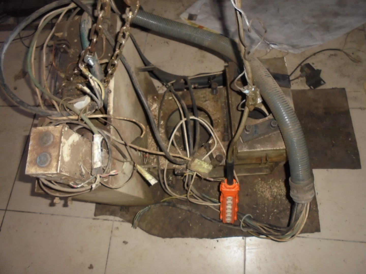

Измерили ось Z
Измерение  Z (Копировать).JPG (2917 просмотров) <a class='original' href='./download/file.php?id=129004&mode=view' target=_blank>Загрузить оригинал (324.96 КБ)</a>
Измерение Z   (Копировать).JPG (2917 просмотров) <a class='original' href='./download/file.php?id=129005&mode=view' target=_blank>Загрузить оригинал (317.99 КБ)</a>
Измерение Z  (Копировать).JPG (2917 просмотров) <a class='original' href='./download/file.php?id=129006&mode=view' target=_blank>Загрузить оригинал (329.17 КБ)</a>
Измерение Z (Копировать).JPG (2917 просмотров) <a class='original' href='./download/file.php?id=129007&mode=view' target=_blank>Загрузить оригинал (289.76 КБ)</a>
Ось   Z (Копировать).JPG (2917 просмотров) <a class='original' href='./download/file.php?id=129008&mode=view' target=_blank>Загрузить оригинал (208.78 КБ)</a>
Ось  Z (Копировать).JPG (2917 просмотров) <a class='original' href='./download/file.php?id=129009&mode=view' target=_blank>Загрузить оригинал (261.03 КБ)</a>
Ось Z (Копировать).JPG (2917 просмотров) <a class='original' href='./download/file.php?id=129011&mode=view' target=_blank>Загрузить оригинал (186.24 КБ)</a>

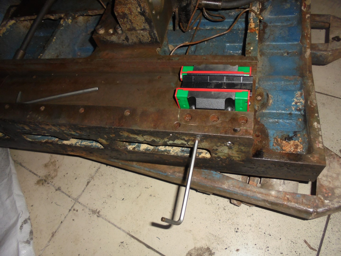

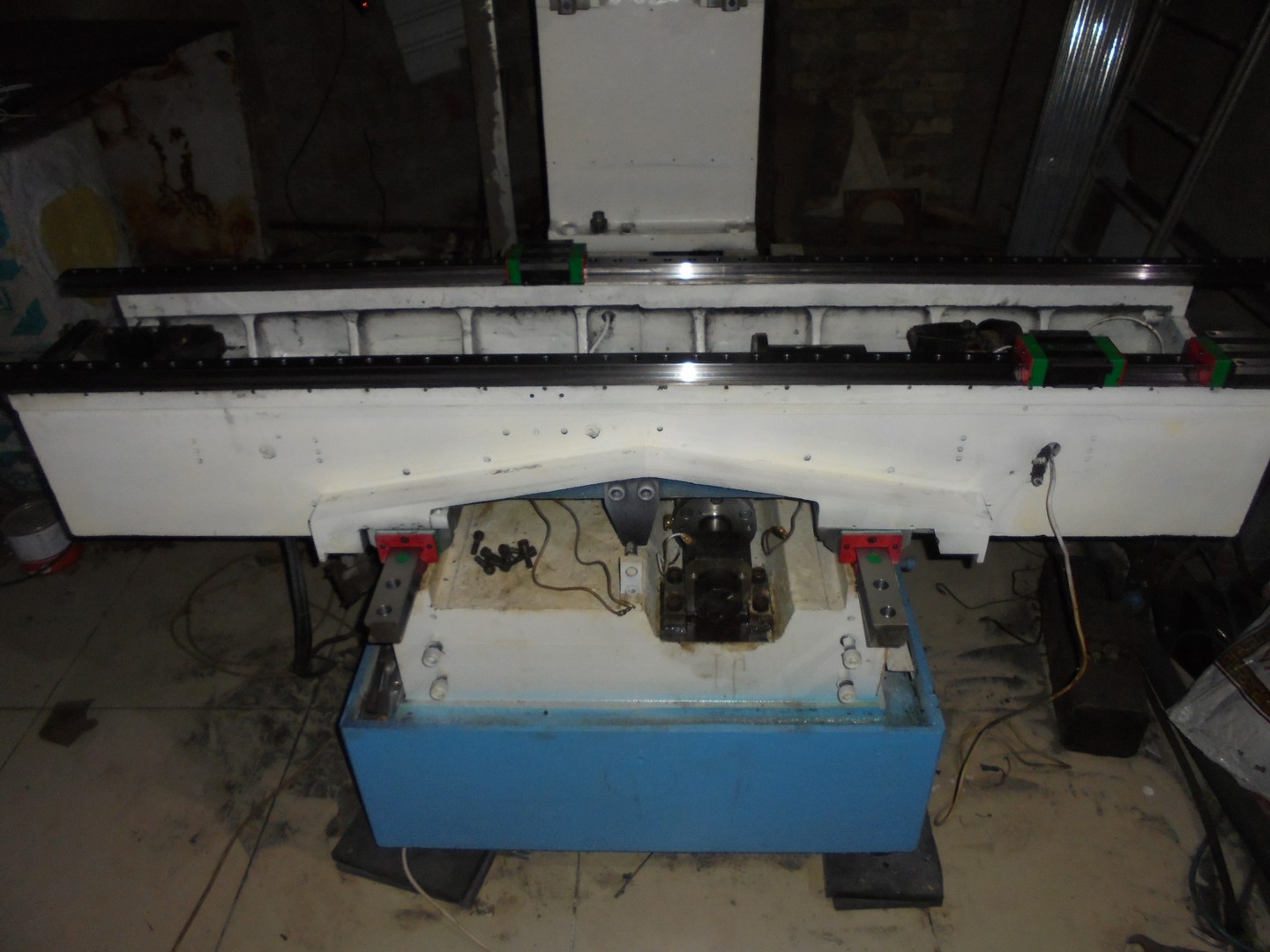

На ось X поставили ШВП и новые рельсы, малец покрасили
Ось  Х (Копировать).JPG (2917 просмотров) <a class='original' href='./download/file.php?id=129010&mode=view' target=_blank>Загрузить оригинал (158.23 КБ)</a>
Ось Х (Копировать).JPG (2917 просмотров) <a class='original' href='./download/file.php?id=129012&mode=view' target=_blank>Загрузить оригинал (232.01 КБ)</a>

Довольно легкий стол для такого размера. У меня на КРС 600кг весит..
А так - красиво работаете.

Rionet писал(а):Палеты под ноги и получились удобные 700мм )
Например Хаас в него заглядываешь, а там стол низко словно в тазике. Наш зачем то задрали на лишнюю тумбу 200-300мм. Без этой тумбы мож и потолок нам не пришлось разбирать :)
Rionet писал(а):Довольно легкий стол для такого размера. У меня на КРС 600кг весит..
У тебя КРС весит раза в 2-3 наверно 10-15тонн :)
