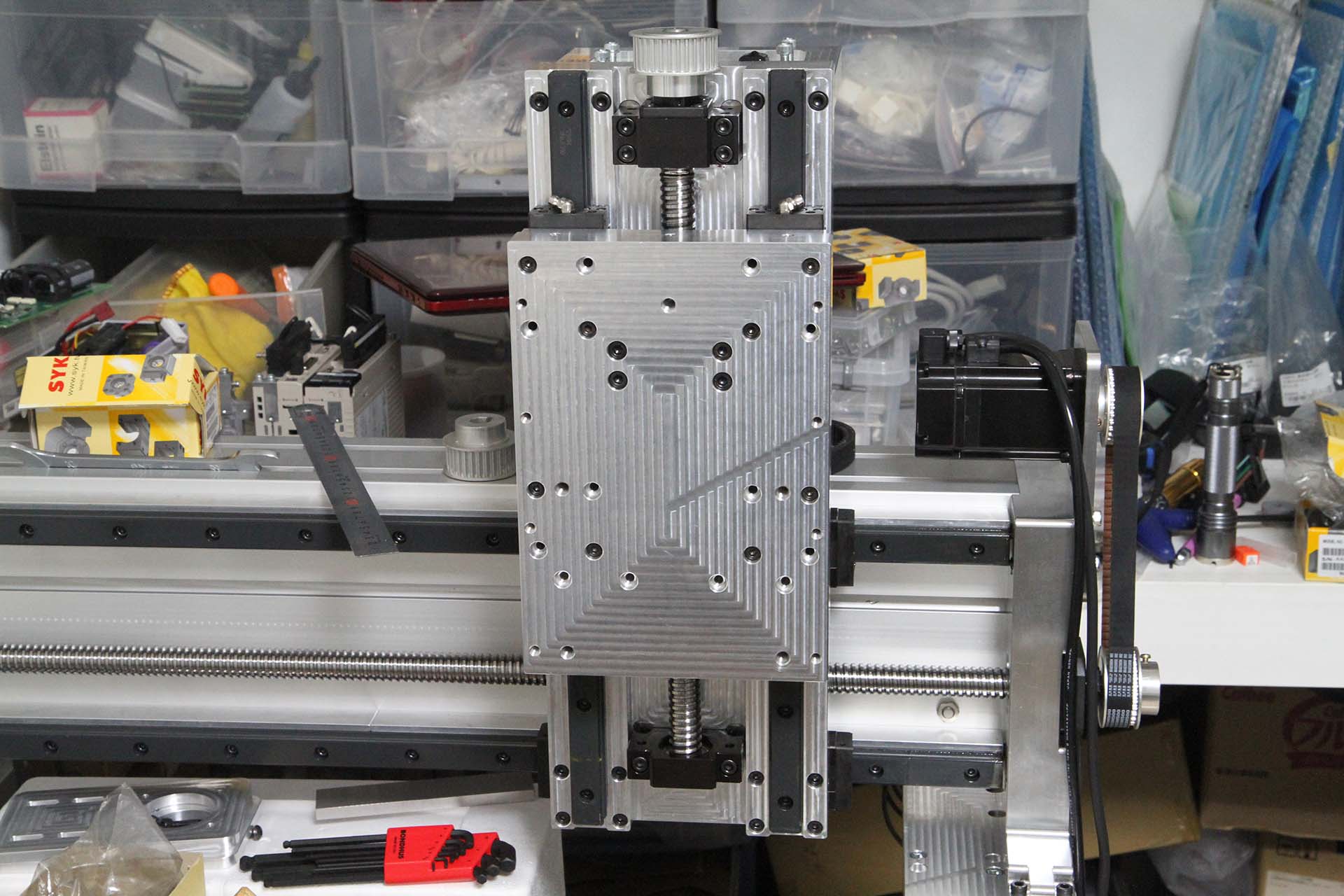

накинул наконец оставшиеся ШВП и зедку.
не обошлось без приключений как обычно.
потихой продвигаюсь.

Подскажите пожалуйста, на сколько Н.м двигатели у Вас?
И где ШВП заказывали?
Re: Портальник на поверочной плите по алюминию 600х400х210 v
Добавлено: 19 фев 2017, 16:03
evgenyjp
IvIaCTeP писал(а):Подскажите пожалуйста, на сколько Н.м двигатели у Вас?
400Вт сервы - 1.27Н.м
швп заказывал в TBI.

evgenyjp, а марка сервоприводов какая?
Добавлено: 20 фев 2017, 09:59
evgenyjp
Voltos писал(а):evgenyjp, а марка сервоприводов какая?

evgenyjp
да, вроде неплохие, посмотрим в работе.
