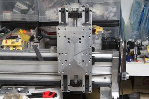

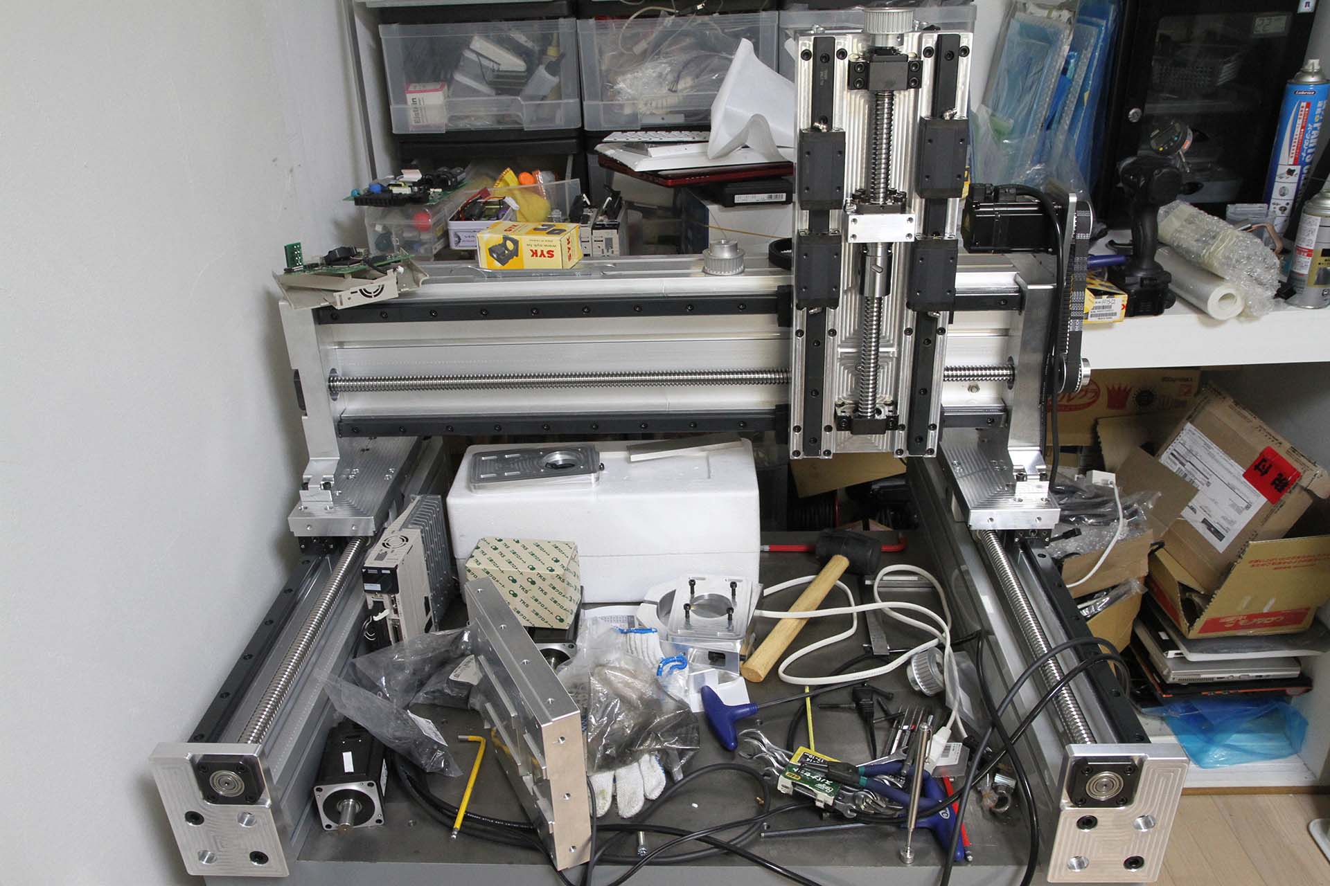

накинул наконец оставшиеся ШВП и зедку.
не обошлось без приключений как обычно.
потихой продвигаюсь.
IMG_6533.jpg (3067 просмотров) <a class='original' href='./download/file.php?id=103756&mode=view' target=_blank>Загрузить оригинал (248.87 КБ)</a>
IMG_6569.jpg (3067 просмотров) <a class='original' href='./download/file.php?id=103755&mode=view' target=_blank>Загрузить оригинал (221.99 КБ)</a>

Подскажите пожалуйста, на сколько Н.м двигатели у Вас?
И где ШВП заказывали?
evgenyjp
Сообщения: 1483
Репутация: 802
Откуда: Japan
Re: Портальник на поверочной плите по алюминию 600х400х210 v
Сообщение evgenyjp »
IvIaCTeP писал(а):Подскажите пожалуйста, на сколько Н.м двигатели у Вас?
400Вт сервы - 1.27Н.м
швп заказывал в TBI.

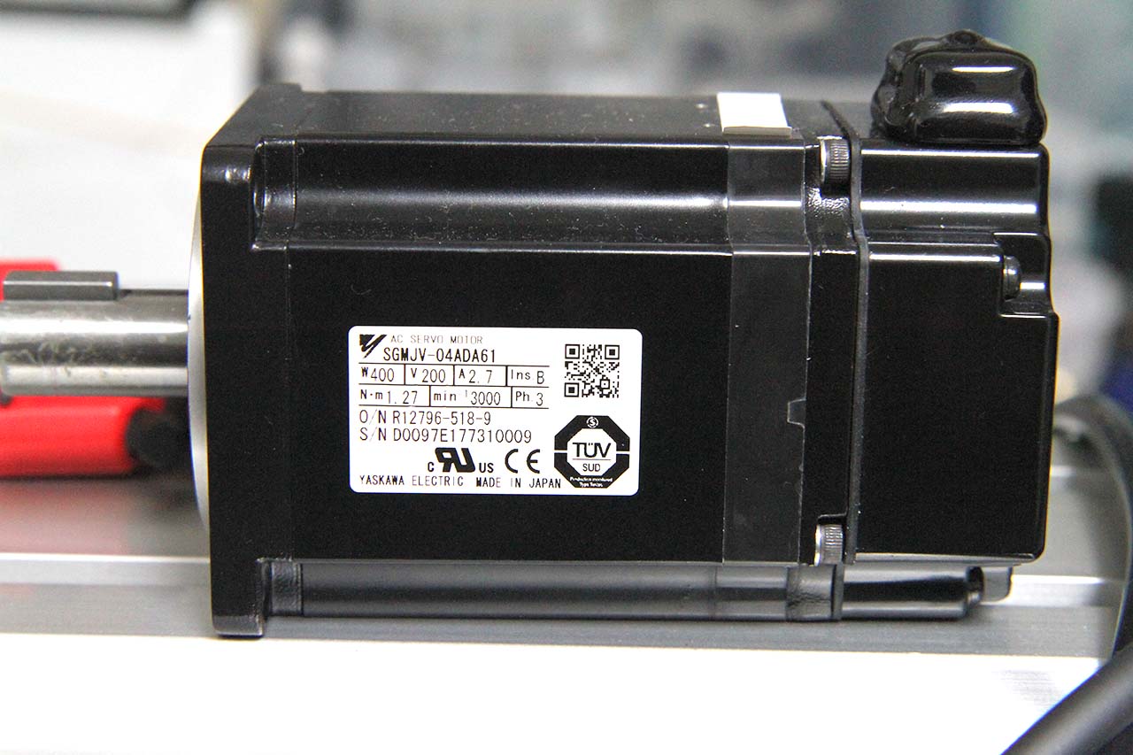

evgenyjp
Сообщения: 1483
Репутация: 802
Откуда: Japan
Voltos писал(а):evgenyjp, а марка сервоприводов какая?
IMG_6580.jpg (2870 просмотров) <a class='original' href='./download/file.php?id=103823&mode=view' target=_blank>Загрузить оригинал (132.22 КБ)</a>

да, вроде неплохие, посмотрим в работе.

ну всеголиш сигма5
а в том году вышла сигма7
но помоему только сетевые уже
