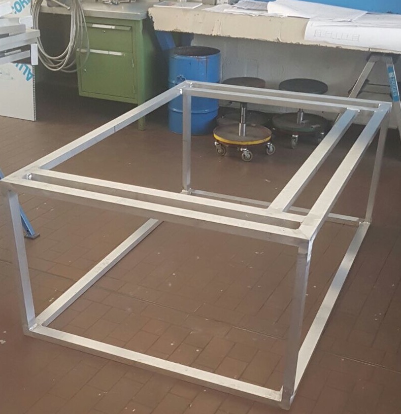

Спасибо за подсказку. Думаю тоже трапецию поставлю)))
Стол вы скрутили как я понял. Я варил алюмяку вполне получилось. Кстате рамы у нас похожи)) :hehehe:
Извиняюсь что влез
IMG_1790.JPG (4511 просмотров) <a class='original' href='./download/file.php?id=105867&mode=view' target=_blank>Загрузить оригинал (117.41 КБ)</a>
Извиняюсь что влез
Таки вы не извиняйтесь, таки вы свою тему создайте, я думаю, очень много кому будет интересно :)

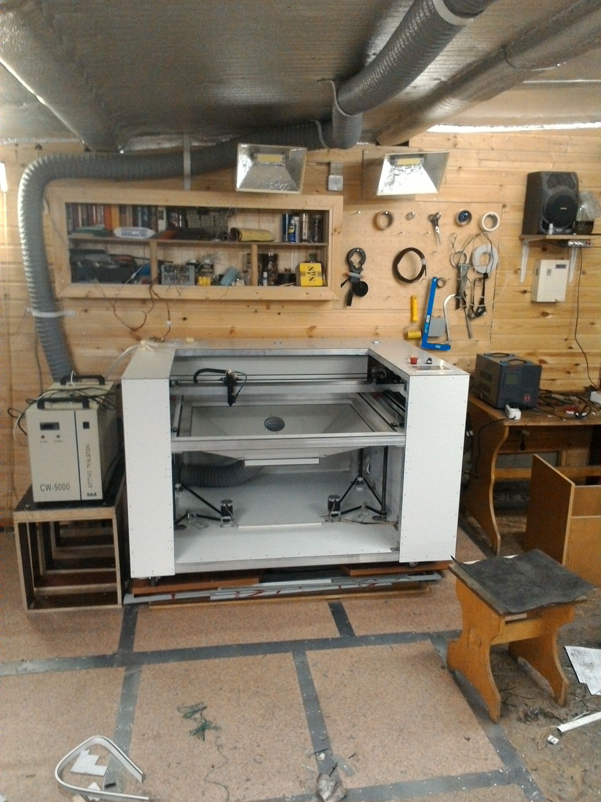

Сообщение Alex52 »

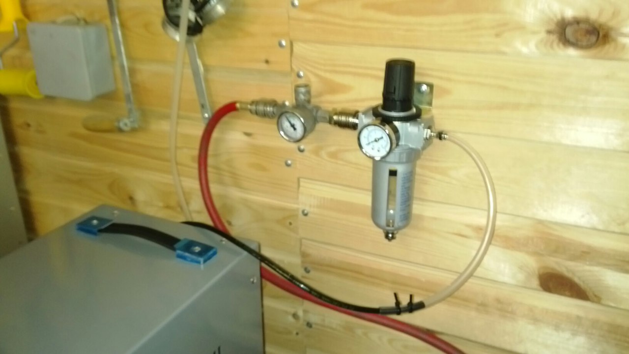

Ещё немного , ещё чуть-чуть и надеюсь эта штуковина заработает . Вытяжку сделал, охлаждение подключил теперь нужен столик .
IMG-20170315-WA0000.jpeg (4438 просмотров) <a class='original' href='./download/file.php?id=106105&mode=view' target=_blank>Загрузить оригинал (629.32 КБ)</a>

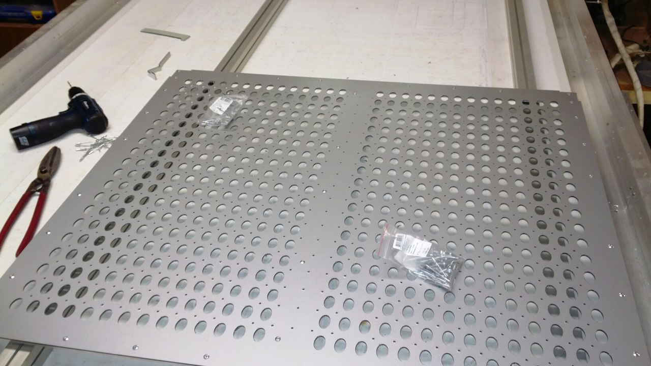

Полагаю что моя вихревая ветродуйка не справиться и не даст нудного давления , вот и пришлось подводить воздух под давлением . И за одно доделываю игольчатый стол
YlgHiN-hbcM.jpg (4388 просмотров) <a class='original' href='./download/file.php?id=106277&mode=view' target=_blank>Загрузить оригинал (188.1 КБ)</a>
zK6ssMaHuM4.jpg (4388 просмотров) <a class='original' href='./download/file.php?id=106278&mode=view' target=_blank>Загрузить оригинал (93.95 КБ)</a>

Alex52 писал(а):Полагаю что моя вихревая ветродуйка не справиться и не даст нудного давления , вот и пришлось подводить воздух под давлением . И за одно доделываю игольчатый стол
А можно про игольчатый стол поподробней? :)

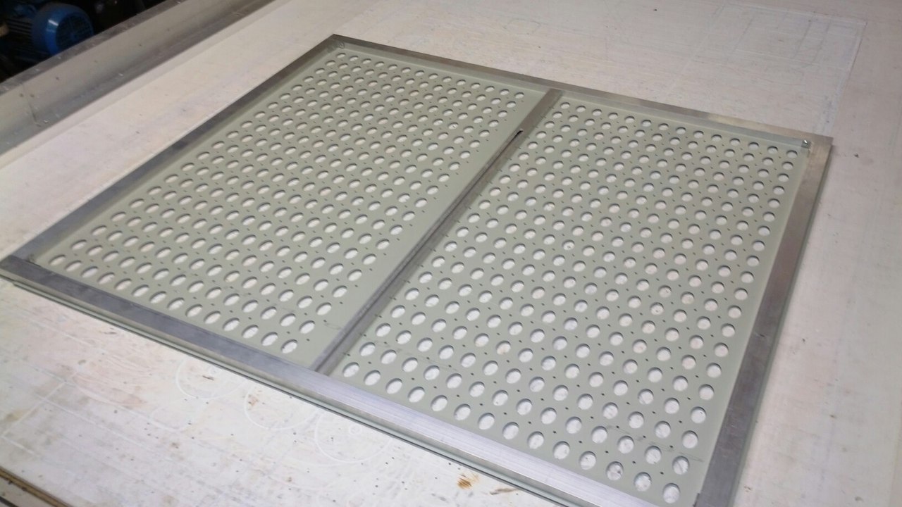

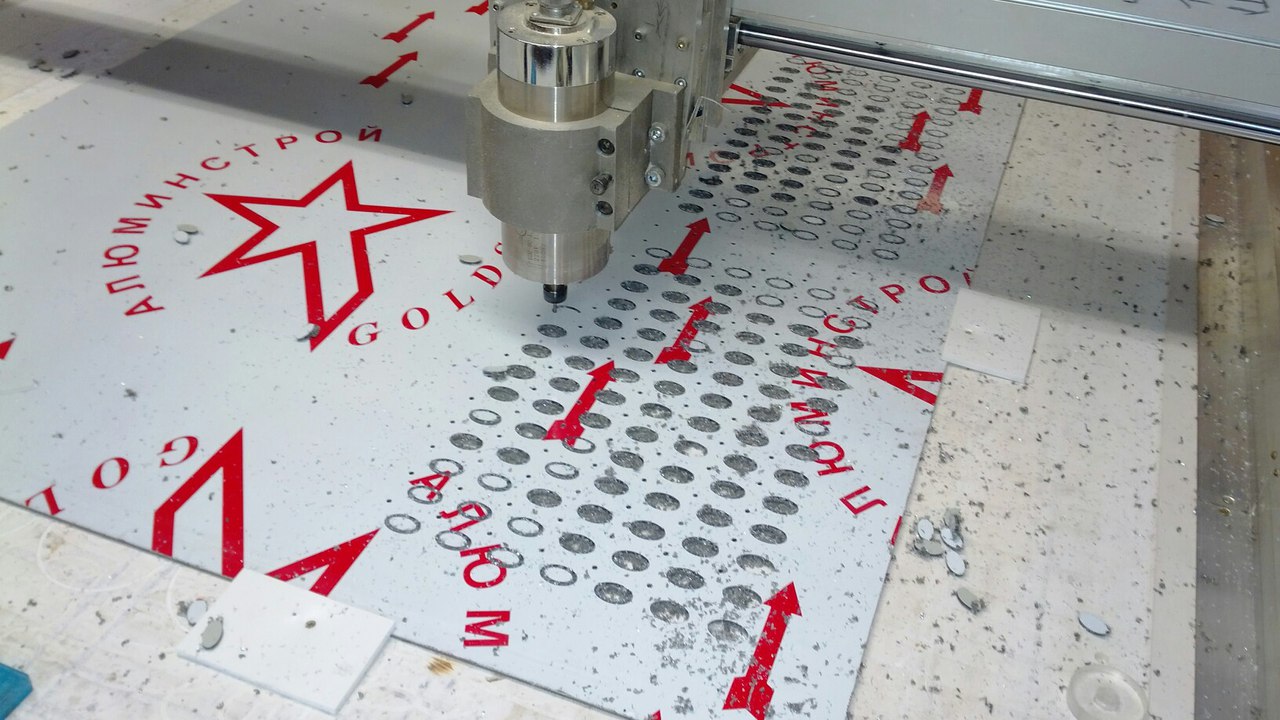

Сообщение Alex52 »
Собственно говоря это лист композита и алюминиевая рамка для жесткости, сейчас доделываю и покажу. (на фото обратная сторона)

Alex52 писал(а):Собственно говоря это лист композита и алюминиевая рамка для жесткости, сейчас доделываю и покажу. (на фото обратная сторона)
Что будете использовать в качестве иголок?

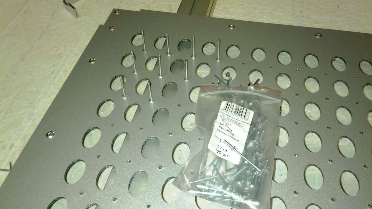

Сообщение Alex52 »
Заклепки вытяжные 3.2-8
9EXTzxol_-I.jpg (4376 просмотров) <a class='original' href='./download/file.php?id=106280&mode=view' target=_blank>Загрузить оригинал (157.96 КБ)</a>
XZjZkBApAk4.jpg (4376 просмотров) <a class='original' href='./download/file.php?id=106281&mode=view' target=_blank>Загрузить оригинал (138.41 КБ)</a>

Сообщение def »
Alex52 писал(а):Заклепки вытяжные 3.2-8
Хм.
Интересно.
1. Эти заклёпки всегда имеют одинаковую высоту?
2. Эти заклёпки имеют заточенную вершину?
3. Как вы их будете крепить?
4. Вы посчитали количество заклёпок?
Мы строим лазеры!
drago-laser.com
Alex52
Сообщения: 253
Зарегистрирован: 13 сен 2012, 22:21
Репутация: 68
Откуда: Нижний Новгород
Re: Проект станка 80W-100W с полем 900х600
Сообщение Alex52 »
Как много вопросов :good:
1. Заклепки имеют одинаковую высоту если одна партия и один производитель.
2. Заклепки диаметр иглы 1.72 с небольшим заострение (как будто надкусаны кусачками)
3. Отверстия в композите от фрезерованы и подогнаны так что садятся очень плотно и не гуляют
4 Заклепок примерно 520 шт
def
Сообщения: 1068
Зарегистрирован: 28 сен 2015, 14:43
Репутация: 92
Настоящее имя: Антон
Сообщение def »
Alex52 писал(а):Как много вопросов :good:
Вы не обижайтесь :) Просто я периодически в голове кручу схему игольчатого столика, но как не смотрю, не складывается в голове картинка :) Поэтому и спрашиваю :)
На заклёпки я в этом смысле ещё не смотрел :)
Считал с шурупами - вышло очень дорого. Большое количество шурупов надо.
Прикидывал с гвоздями - они каждый своей длины, не получиться плоскость.
Надо будет на заклёпки посмотреть внимательно...
Я тут посчитал...
Рабочее поле у меня 700х1000 мм, или 70х100 см, если ставить заклёпки с шагом 1 см, получаем количество 7000... много и дорого выходит :(
