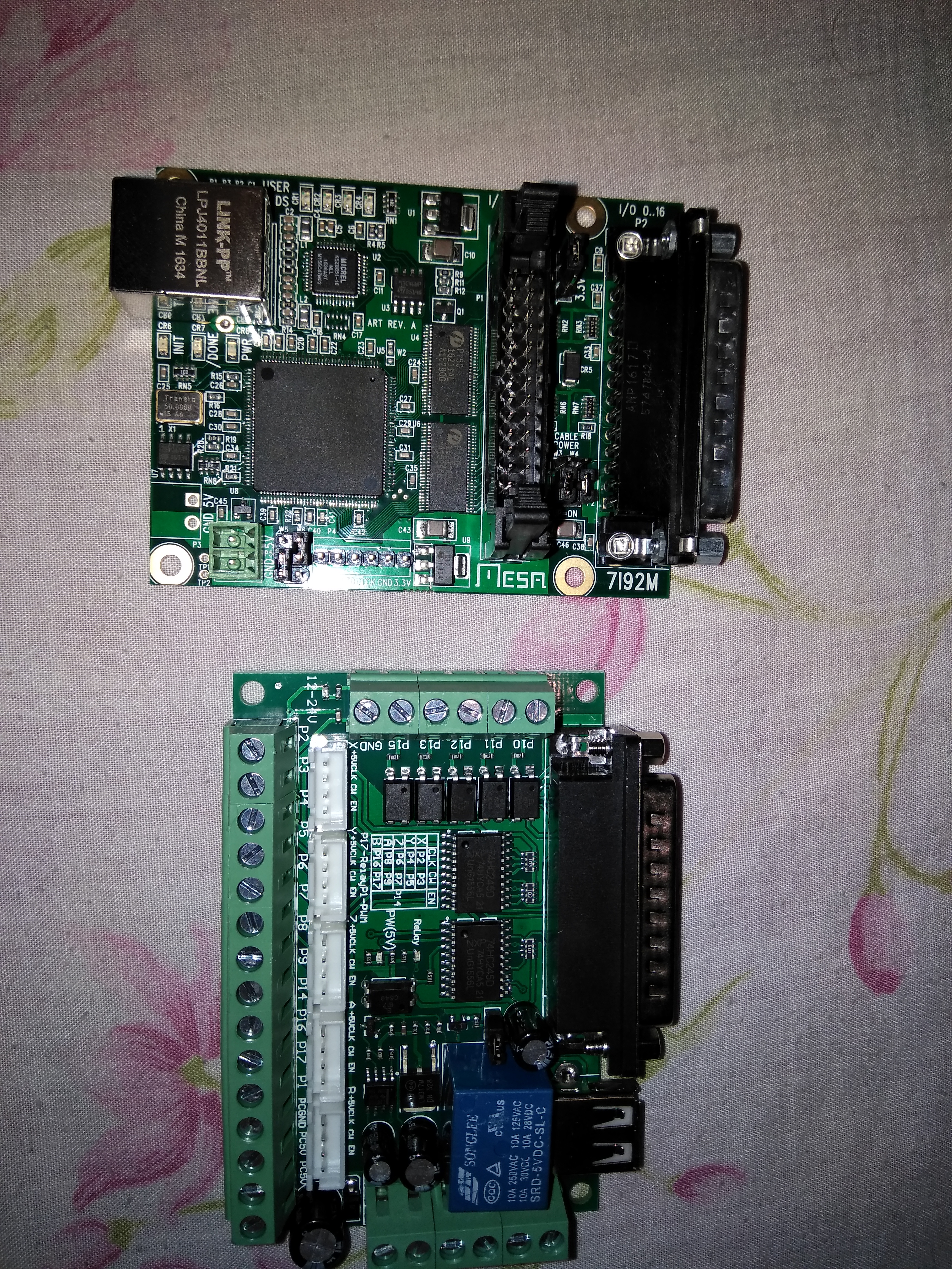

JudasPriest писал(а):Нашел ещё два варианта подключения на забугорном форуме. Пока в ступоре...
Там внизу на плате написано "7i76" - ни о чём не говорит?..
JudasPriest писал(а):Пару раз так шагнет и вылазит ошибка, что на фото.
Если я тебе скажу, что причина в неправильном конфиге - не прописана обратная связь между stepgen и axis, это тебе поможет?
JudasPriest писал(а):не запускается, что-то там пишет много.
Какую-то фигню в конфиге написал, много... :)

Конфигурация стандартная prob rfx2.
До этого была простая китайская плата со встроенными драйверами. Такие драйвера подключаются впервые и мне не понятно как и куда подключить 4 провода, когда с контроллера выходит один степ и один дир. Про обратную связь между stepgen и axis слышу впервые.

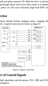

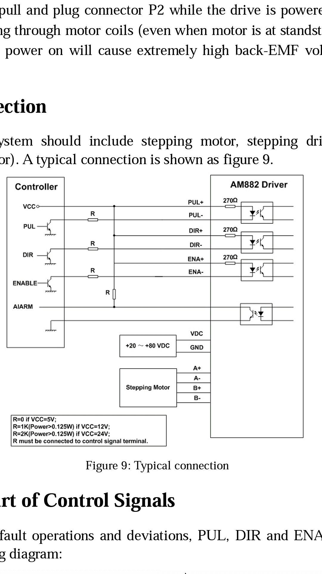

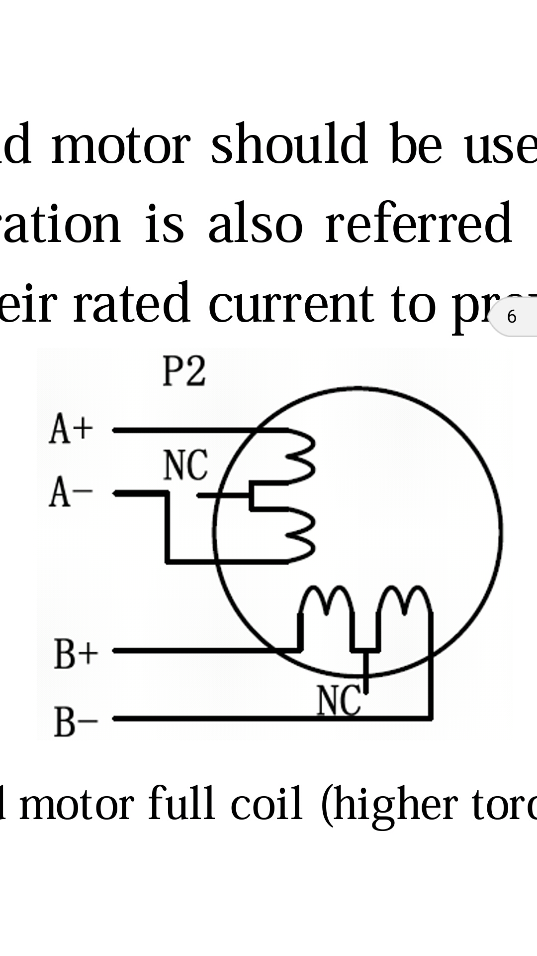

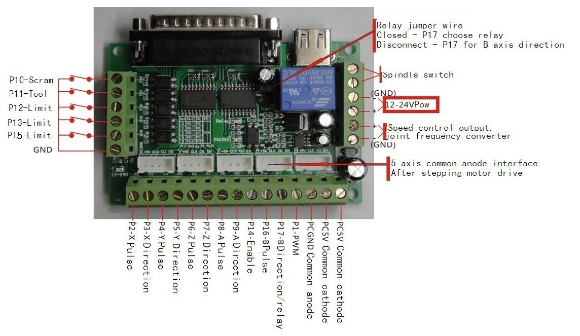

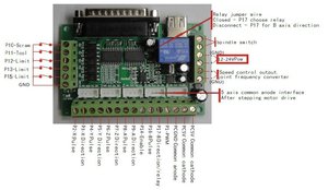

Подключил к китайскому брекаутборду, хотел посмотреть как ездит на мач3, но не тут то было - ошибки на драйверах постоянно вылазят, все гудит, вибрирует, постоянные пропуски шагов. Хотя бывало, что ровно ездило на скорости 3000мм/мин. Подключал как в мануалах. Картинки, мануал и видео работы прилагаю:
Screenshot_20170824-175900.jpg (3434 просмотра) <a class='original' href='./download/file.php?id=118920&mode=view' target=_blank>Загрузить оригинал (551.31 КБ)</a>
Screenshot_20170824-175710.jpg (3434 просмотра) <a class='original' href='./download/file.php?id=118921&mode=view' target=_blank>Загрузить оригинал (621.77 КБ)</a>
MACH3  BL-MACH-V1.1.JPG (3434 просмотра) <a class='original' href='./download/file.php?id=118922&mode=view' target=_blank>Загрузить оригинал (148.79 КБ)</a>
https://youtu.be/NFI1Vyps0E4
Возможно, я что-то наступил с автонастройкой (четвертый переключатель на драйверах). Деление шага 1/8, на 1мм перемещения 266.67 шагов забито в маче.
BL-MACH-V1.1.pdf
