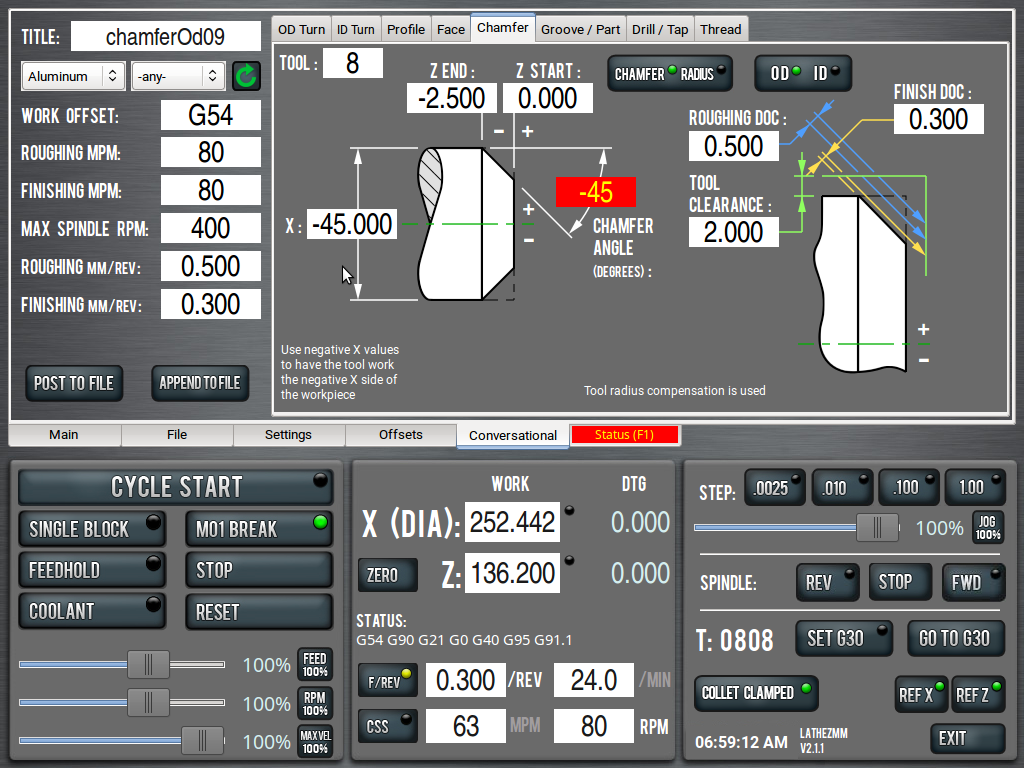

dinkata, а фаски и скругления в pathpilot есть?
Re: PathPilot
Добавлено: 16 авг 2018, 06:51
dinkata
Lexxa писал(а):dinkata, а фаски и скругления в pathpilot есть?
chamferOD.png (2541 просмотр) <a class='original' href='./download/file.php?id=144587&sid=65a164a5d8bc4b791de9e7ad5dcaba39&mode=view' target=_blank>Загрузить оригинал (335.76 КБ)</a>
ChamferODR.png (2541 просмотр) <a class='original' href='./download/file.php?id=144588&sid=65a164a5d8bc4b791de9e7ad5dcaba39&mode=view' target=_blank>Загрузить оригинал (335.87 КБ)</a>
ChamferID.png (2541 просмотр) <a class='original' href='./download/file.php?id=144589&sid=65a164a5d8bc4b791de9e7ad5dcaba39&mode=view' target=_blank>Загрузить оригинал (340.43 КБ)</a>
ChamferIDR.png (2541 просмотр) <a class='original' href='./download/file.php?id=144590&sid=65a164a5d8bc4b791de9e7ad5dcaba39&mode=view' target=_blank>Загрузить оригинал (337.11 КБ)</a>
Re: PathPilot
Добавлено: 16 авг 2018, 07:18
dinkata
Скругления и фаски работает , но в ОД генерирует путь ножа снаружу лево к внутри вправо !!??
ChamferOd.jpg (2536 просмотров) <a class='original' href='./download/file.php?id=144591&sid=65a164a5d8bc4b791de9e7ad5dcaba39&mode=view' target=_blank>Загрузить оригинал (120.22 КБ)</a>
Правильно ли ето ? Не знаю как сделат по другому :wik:

Re: PathPilot
Добавлено: 16 авг 2018, 15:53
dinkata писал(а):Не знаю как сделат по другому :wik:
А если указать -45?
Re: PathPilot
Добавлено: 16 авг 2018, 18:22
dinkata
если указать -45?
спасибо для идея , завтра попробую
Re: PathPilot
Добавлено: 16 авг 2018, 20:45
Если не получится, то попробуй варианты: 135, 225, 315.
Re: PathPilot
Добавлено: 17 авг 2018, 07:09
dinkata
UAVpilot писал(а):Если не получится, то попробуй варианты: 135, 225, 315.
не получается , ошибка
Invalid chamfer angle
ChamferOD_Error.png (2371 просмотр) <a class='original' href='./download/file.php?id=144639&sid=65a164a5d8bc4b791de9e7ad5dcaba39&mode=view' target=_blank>Загрузить оригинал (356.99 КБ)</a>
а вот в lathe_conversational.py надо 0 < angle < 90
latheConversational.png (2371 просмотр) <a class='original' href='./download/file.php?id=144640&sid=65a164a5d8bc4b791de9e7ad5dcaba39&mode=view' target=_blank>Загрузить оригинал (148.56 КБ)</a>
