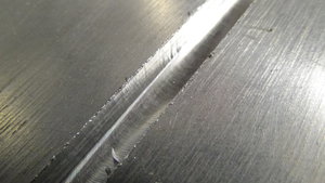

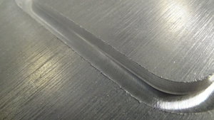

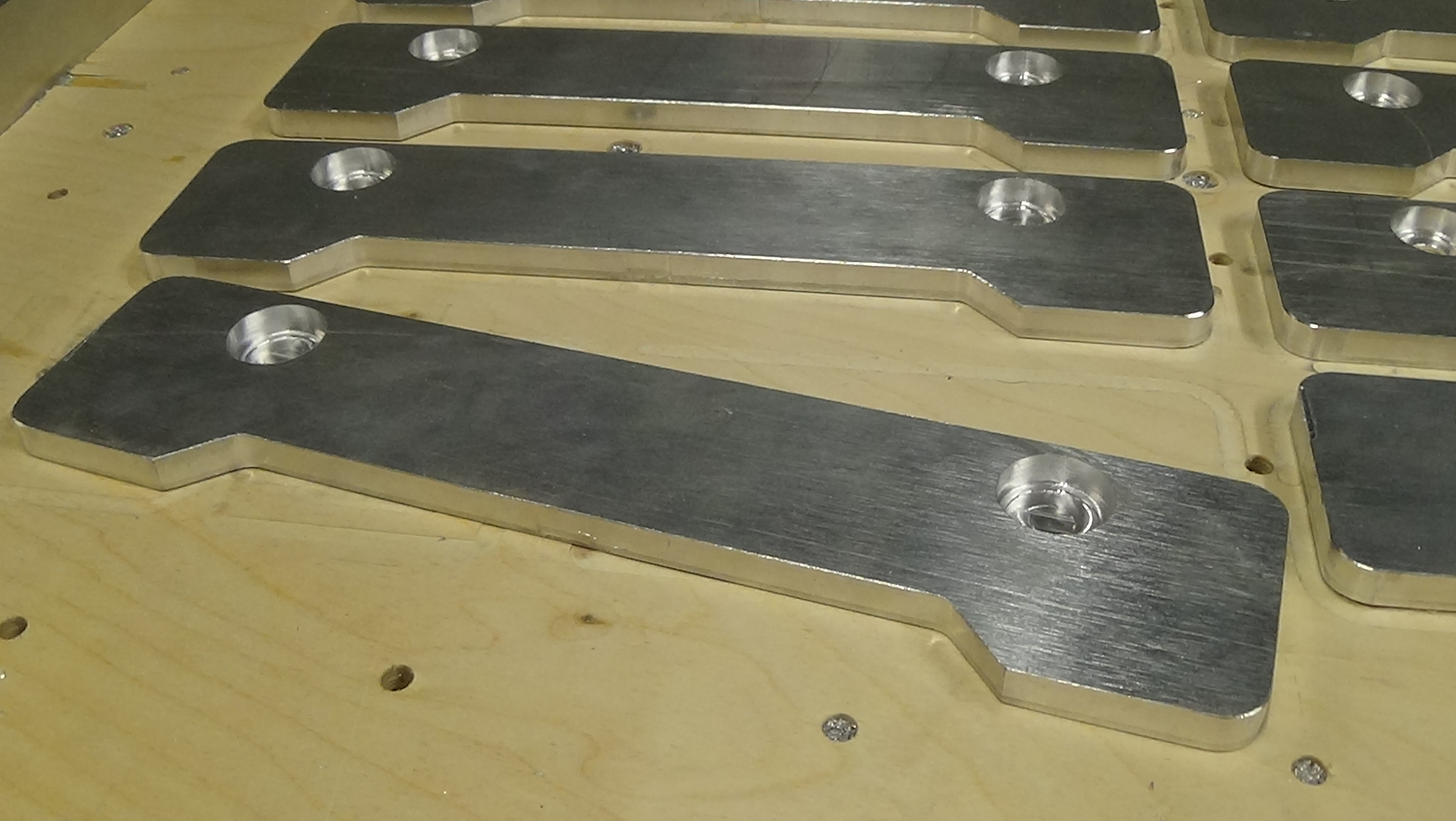

Станок делался для металла а не дерева, на металле 1500мм/мин нормально.

Станок в таком случае ни рыба ни мясо поскольку качество обработки металла низкое изза нехватки жесткости. А для дерева нехватает скорости. Также скорость нужна для холостых переходов. Я обычно ставлю 6000. Также непомешалобы выложить фото изделий из металла сделанных на этом станке чтобы потенциальный покупатель мог прикинуть устраивает его такое качество на выходе или нет.

За то я смотрю ваши станки и "рыба и мясо" за весьма немальнький бюджет. Фото изделий из металла было в конце видео, где я кроил металл на станке. Могу и отдельно, мне нечего скрывать
DSC00506.JPG (2647 просмотров) <a class='original' href='./download/file.php?id=89586&sid=b1a8d5a8e6f1b97b71713c6982dbc369&mode=view' target=_blank>Загрузить оригинал (1.67 МБ)</a>
DSC00507.JPG (2647 просмотров) <a class='original' href='./download/file.php?id=89587&sid=b1a8d5a8e6f1b97b71713c6982dbc369&mode=view' target=_blank>Загрузить оригинал (1.65 МБ)</a>
DSC00516.JPG (2647 просмотров) <a class='original' href='./download/file.php?id=89588&sid=b1a8d5a8e6f1b97b71713c6982dbc369&mode=view' target=_blank>Загрузить оригинал (1.59 МБ)</a>

Позиционирование изделия TC, конечно, вопрос спорный (алюминий c заглублением 0.5мм станок конечно грызёт, но это далеко от полноценной работы с алюминием). Если опустить этот момент и глянуть непредвзято, то собранная в таком виде механика с рабочим полем 1200х880х100мм по цене 71 000 руб это предложение пока вне конкуренции. За это автору респект :good: .

Да пусть грызут хоть по 0.2мм главное чтобы хватало жесткости на чистовые операции. Чтобы можно было хоть и долго но делать годные качественные детали.

на видео где идет раскрой металла вырезаются отверстия под подшипник. там применяется комбинация черновой и чистовой обработки - подшипники лезут чётко: не болтаются и их ненужно толкать прессом.
нужно видео с обработкой рельефа? и фото изделия?
будет и такое видео, но потом. Я стараюсь рационально распределять время: сначала работа - потом показ изделий
