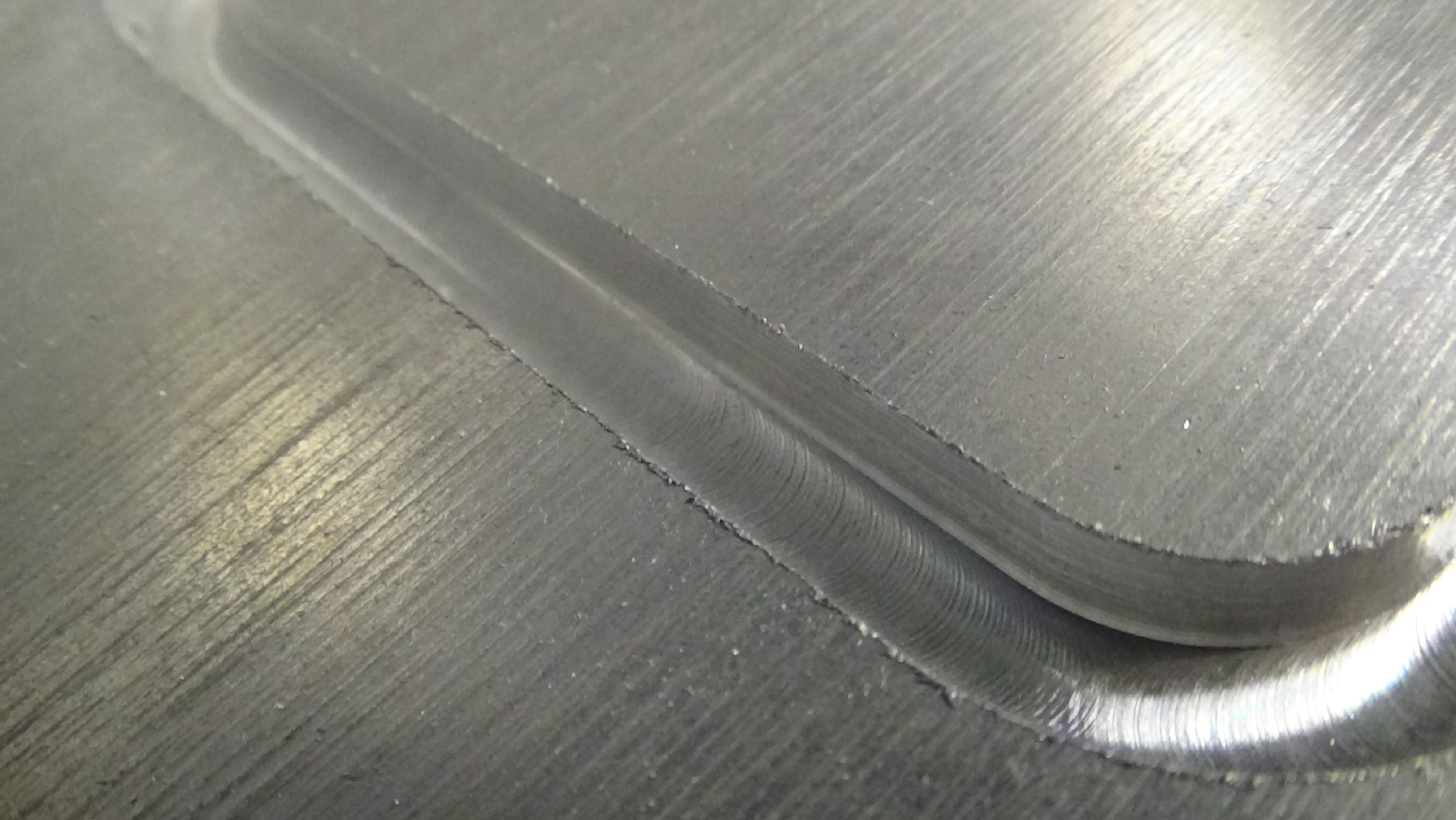

Фрезеруем фанеру 18 мм
https://www.youtube.com/watch?v=j_QF9VK ... e=youtu.be
Режимы
Фреза 6мм 4 зуба со стружколомом
10 000 об//мин
Подача Х У 1500 мм/мин
Подача врезания 500 мм/мин
Заглубление 6 мм
Технологические перемычки делать не стал
На полное исполнение программы станком ушло около 18мин
Стул.rar
(60.33 КБ) 349 скачиваний
В архиве программа для ЧПУ станка, проект в арткам 8, DXF контуры.
Лист фанеры 680*1000
Ноль - нижний левый край листа и верх.

Драйвера , применённые в этом станке не могут разогнать механику более 1500 мм/мин. Можно и 2000, но будут срывы - проверено

Станок делался для металла а не дерева, на металле 1500мм/мин нормально.
Re: Бюджетный станок 1100*680 по алюминию
Станок в таком случае ни рыба ни мясо поскольку качество обработки металла низкое изза нехватки жесткости. А для дерева нехватает скорости. Также скорость нужна для холостых переходов. Я обычно ставлю 6000. Также непомешалобы выложить фото изделий из металла сделанных на этом станке чтобы потенциальный покупатель мог прикинуть устраивает его такое качество на выходе или нет.

За то я смотрю ваши станки и "рыба и мясо" за весьма немальнький бюджет. Фото изделий из металла было в конце видео, где я кроил металл на станке. Могу и отдельно, мне нечего скрывать

Что касаемо бюджета: я стараюсь его распределять рационально, то есть если я точно уверен что драйверов за 400 р мне хватит, то я не буду покупать драйвера за 4 000 руб.
С другой стороны, если бы у меня был цех деревообработки, то и станки были бы с соответствующими скоростными характеристиками.

Позиционирование изделия TC, конечно, вопрос спорный (алюминий c заглублением 0.5мм станок конечно грызёт, но это далеко от полноценной работы с алюминием). Если опустить этот момент и глянуть непредвзято, то собранная в таком виде механика с рабочим полем 1200х880х100мм по цене 71 000 руб это предложение пока вне конкуренции. За это автору респект :good: .
Ну моих станков пока нет в готовом виде и предложения купить тоже пока нет. Я не спешу продавать недоношенный станок и позиционировать его выше чем оно есть. Да у меня станки не бюджетные относительно твоего или вектроника но и качество изделий на выходе будет другое и комплектующие только качественные и надежные но я при этом не позиционирую свои станки как по стали или по титану хоть они и могут по тихой грызть сталь и титан.

Если бы мои станки грызли к примеру люминь, как обрабатывающие центры то они бы и стоили почти как обрабатывающие центры.
Да пусть грызут хоть по 0.2мм главное чтобы хватало жесткости на чистовые операции. Чтобы можно было хоть и долго но делать годные качественные детали.

frezeryga писал(а):Да пусть грызут хоть по 0.2мм главное чтобы хватало жесткости на чистовые операции. Чтобы можно было хоть и долго но делать годные качественные детали.
на видео где идет раскрой металла вырезаются отверстия под подшипник. там применяется комбинация черновой и чистовой обработки - подшипники лезут чётко: не болтаются и их ненужно толкать прессом.
нужно видео с обработкой рельефа? и фото изделия?
будет и такое видео, но потом. Я стараюсь рационально распределять время: сначала работа - потом показ изделий
