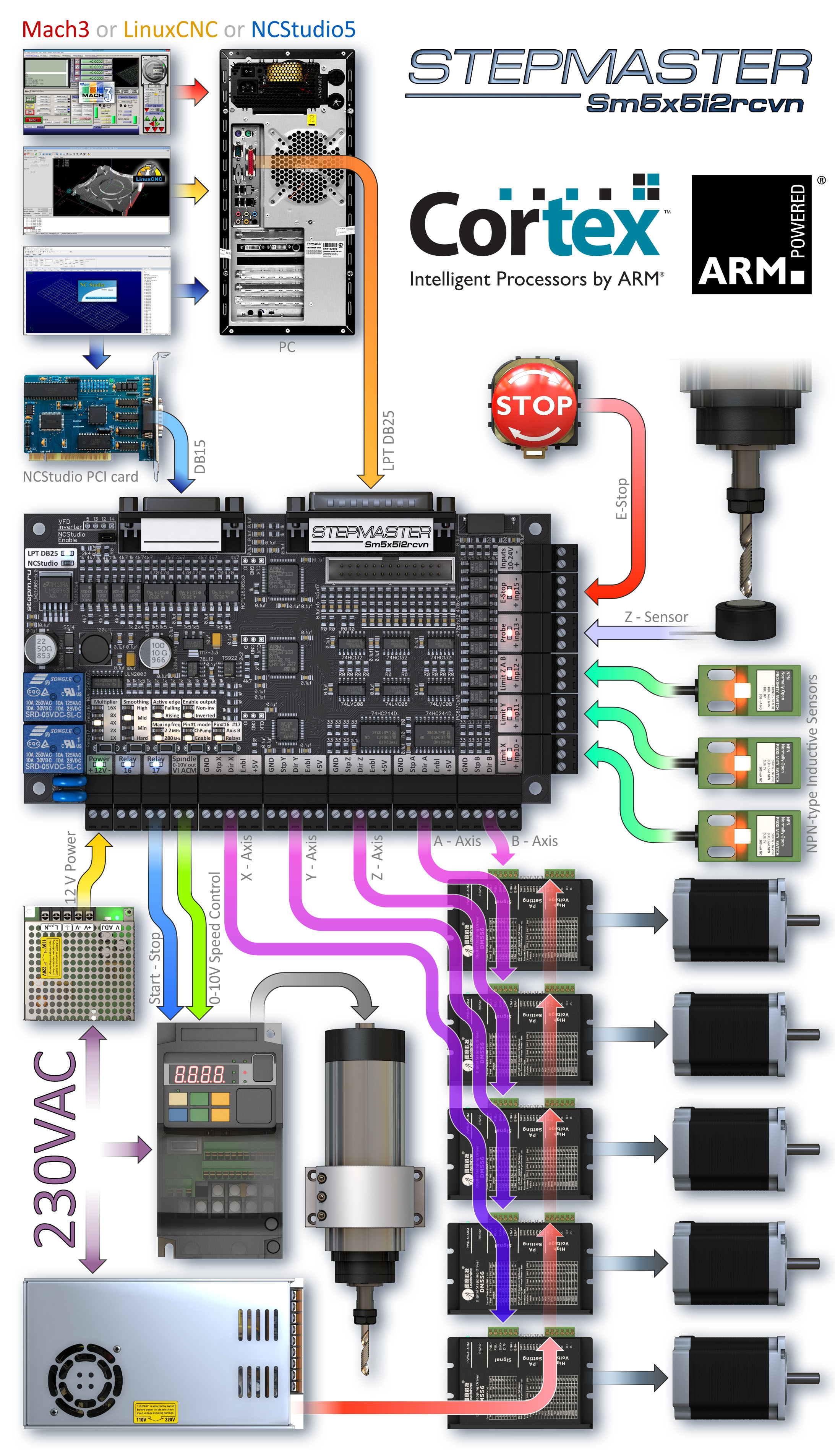

Нарисовал вот картинку для ebay.
Общая схема.jpg (3626 просмотров) <a class='original' href='./download/file.php?id=90450&mode=view' target=_blank>Загрузить оригинал (1.14 МБ)</a>
Документацию перевел на английский http://stepm.ru/SMv25en.pdf
К сожалению уровень моего английского явно недостаточен для данной задачи.
Предполагаю, что там ошибок и глупостей больше чем слов.
Пока думаю - стоит ли такое вообще людям показывать.

michael-yurov писал(а):Предполагаю, что там ошибок и глупостей больше чем слов.
Нифига, нормальная документация и ошибок вобщем-то нет. Максимум что можно сделать, это поправить некоторые предложения. И то, лишь для того, чтобы сократить длину предложения и чуток "литературнее" сделать.
Re: StepMaster ver 2.5
Наверно, габариты платы не нужно указывать до сотых долей миллиметра.
Может быть, имеет смысл добавить в скобках размеры в дюймах? Или пущай буржуи привыкают к метрической системе? :)
Что до перевода, то некоторый "русский акцент" присутствует (в основном, в порядке слов в предложениях и употреблении предлогов), но кому надо - поймет.

NKS писал(а):Максимум что можно сделать, это поправить некоторые предложения. И то, лишь для того, чтобы сократить длину предложения и чуток "литературнее" сделать.
Попрошу двоюродную сестру (в штатах живет) кому-нибудь из коллег подсунуть. Может быть почеркаются.
Может здесь кто-нибудь поможет. Может UAVpilot при возможности поправит существенное.
Сергей Саныч писал(а):Наверно, габариты платы не нужно указывать до сотых долей миллиметра.
Да, размеры плохо показаны.
Картинку исправлю.
Сергей Саныч писал(а):Что до перевода, то некоторый "русский акцент" присутствует (в основном, в порядке слов в предложениях и употреблении предлогов), но кому надо - поймет.
Замечаю, но как написать лучше - не смог придумать.

michael-yurov, Михаил, из картинки не очевидно, что подключение к PC либо через LPT либо после платы NCStudio, создается впечатление, что необходимы оба подключения.
serpvect писал(а):michael-yurov, Михаил, из картинки не очевидно, что подключение к PC либо через LPT либо после платы NCStudio, создается впечатление, что необходимы оба подключения.
Спасибо за замечание.
Но я пока не могу придумать, как показать, чтобы понятнее было.
Хотя... есть идеи... но завтра.

michael-yurov писал(а):Но я пока не могу придумать, как показать, чтобы понятнее было.
в пустом месте прописать текстом "NC-card OR LPT-PC"
Так уже было написано.
Не помогло.
2016-09-18_23-36-41.png (3479 просмотров) <a class='original' href='./download/file.php?id=90504&mode=view' target=_blank>Загрузить оригинал (490.76 КБ)</a>
