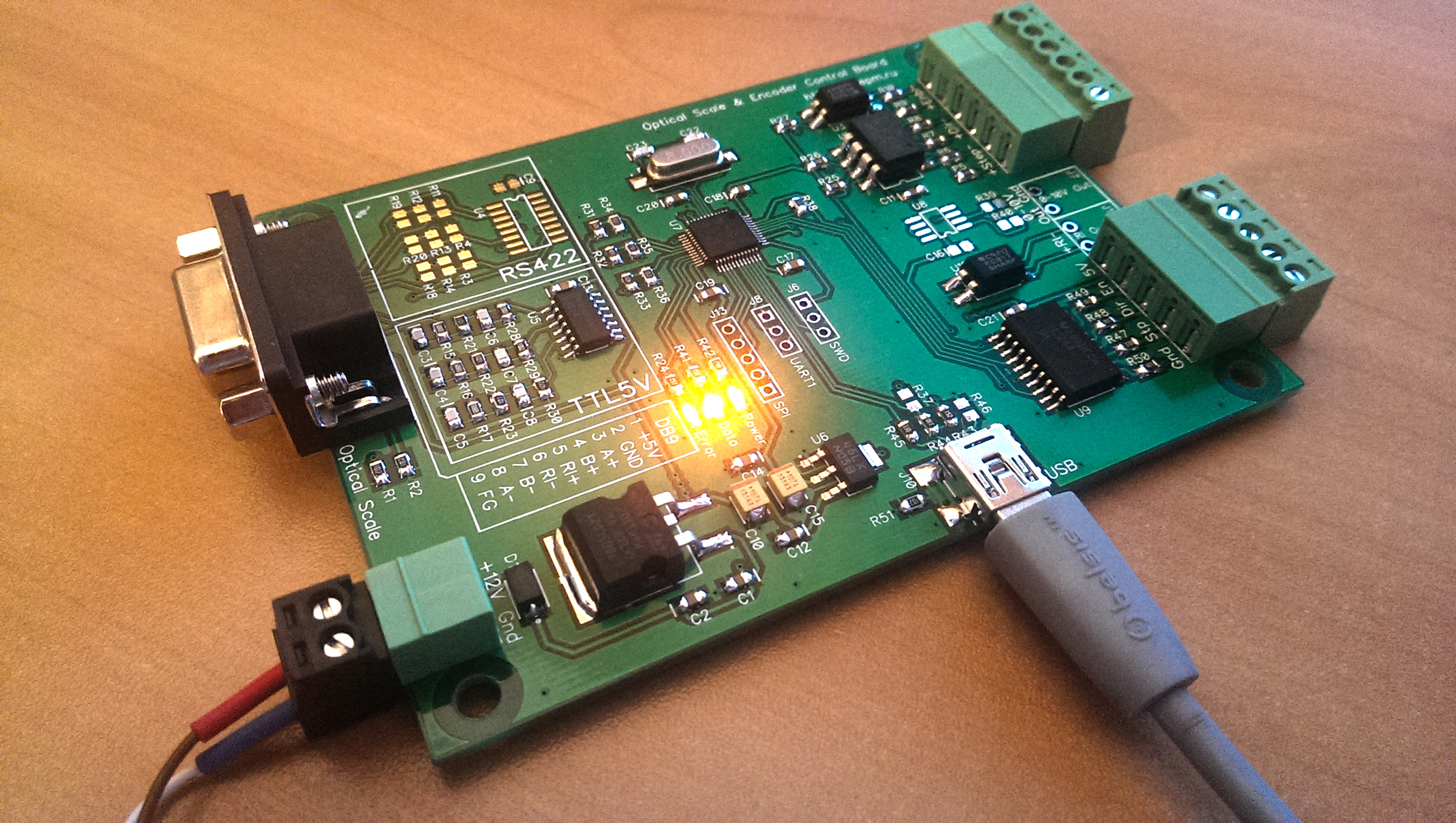

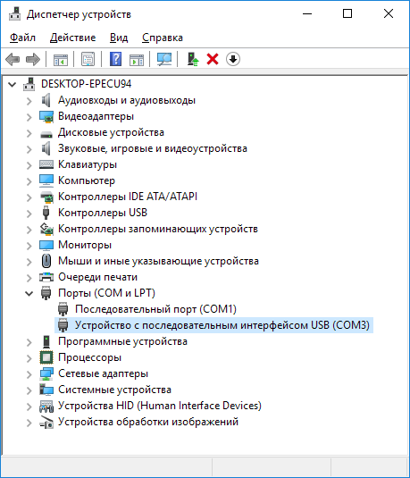

Сегодня одержал победу в небольшом сражении!
Удалось подключиться по USB к компьютеру в виде виртуального COM порта. Устройство определилось, драйверы автоматически установились (Win10 X64).
Получилось помигать светодиодами управляя с компьютера.
USB_COM3.png (4239 просмотров) <a class='original' href='./download/file.php?id=91826&mode=view' target=_blank>Загрузить оригинал (45.18 КБ)</a>
2016-10-03 00-02-22.JPG (4239 просмотров) <a class='original' href='./download/file.php?id=91825&mode=view' target=_blank>Загрузить оригинал (1.27 МБ)</a>
Вроде бы ерунда, но для меня это очень важный шаг в данной разработке.

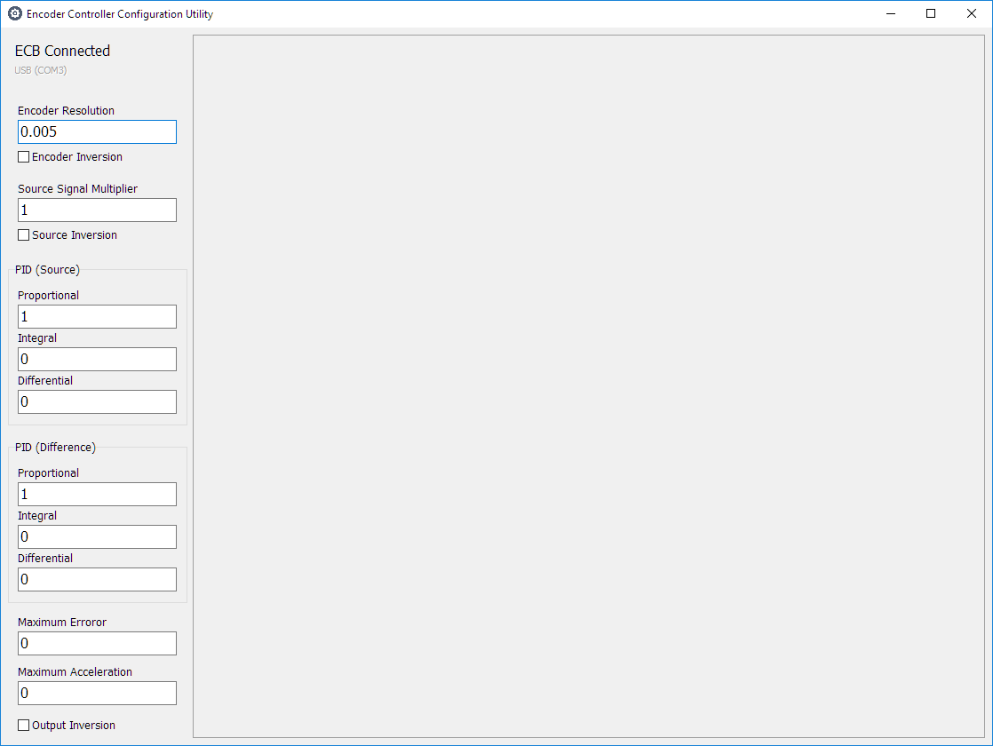

Начал писать утилиту для настройки контроллера.
Сейчас возникают вопросы на тему того, что там вообще должно быть?
К сожалению, у меня нет опыта использования сервоприводов, или контроллеров обратной связью. Да и LinuxCNC я лишь краем глаза видел.
Понимаю, что как минимум должны быть настройки ПИД и окно с графиками (требуемое положение, реальное положение, величина рассогласования), и, возможность тестирования привода. Как минимум по трапеции (разгон, движение, замедление). Наверное, еще по синусоиде можно, но не уверен, что нужно.
Как это вообще во взрослых системах сделано?
2017-01-22_21-56-44.png (3576 просмотров) <a class='original' href='./download/file.php?id=102002&mode=view' target=_blank>Загрузить оригинал (16.45 КБ)</a>

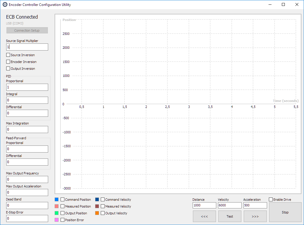

Немного поработал над интерфейсом утилиты.
2017-02-03_02-38-17.png (3572 просмотра) <a class='original' href='./download/file.php?id=102006&mode=view' target=_blank>Загрузить оригинал (30.71 КБ)</a>

Сетка окна графиков масштабируемая будет?

Да, мерцание есть причём не при изменении размера окна, а в статике. Когда на полный экран разворачиваешь, мерцания нет.

NKS писал(а):Сетка окна графиков масштабируемая будет?
Да. Уже.
Скачай файл, растяни окно.
Пределы сейчас "от балды".
Наверное, может мерцать при изменении размера окна.
У себя не смог заметить, но все же потом сделаю буфер перерисовки.
