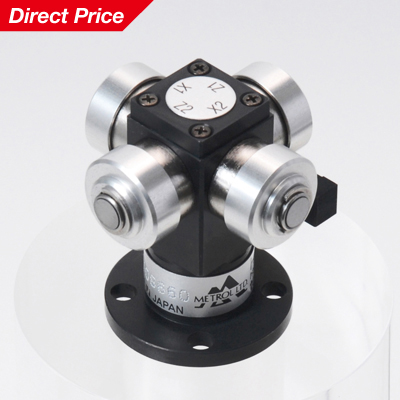

Датчик METROL H4A-08-07S
e_H4A-08-07S_1.jpg (4127 просмотров) <a class='original' href='./download/file.php?id=96980&mode=view' target=_blank>Загрузить оригинал (99.44 КБ)</a>

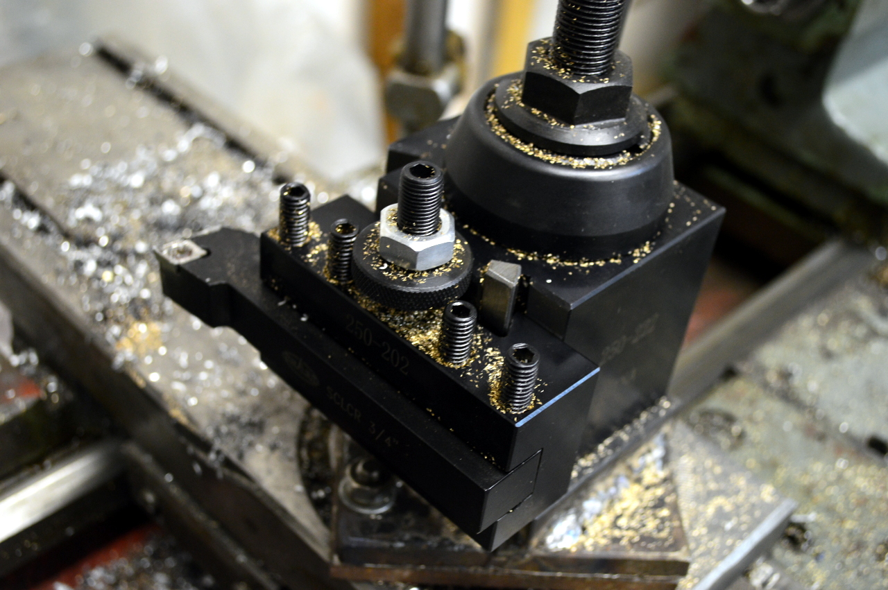

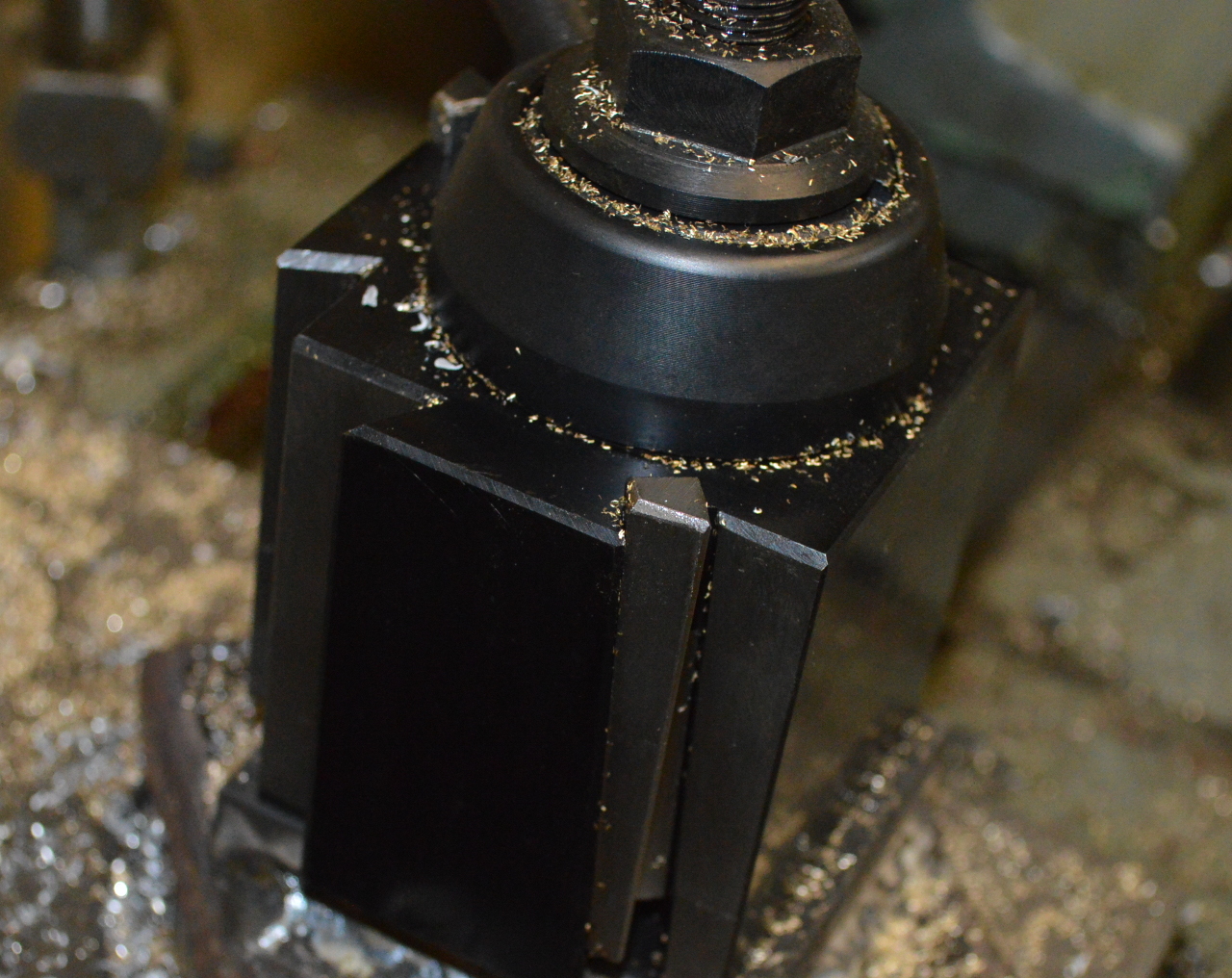

Резцедержатель
DSC_0309.JPG (4127 просмотров) <a class='original' href='./download/file.php?id=96981&mode=view' target=_blank>Загрузить оригинал (750.33 КБ)</a>
DSC_0306.JPG (4127 просмотров) <a class='original' href='./download/file.php?id=96982&mode=view' target=_blank>Загрузить оригинал (581.06 КБ)</a>

без датчика сложно.
привязывал инструменты по индикатору. на отрезном резце спутал смещение по Z в таблице. сломал.
очень хочу датчик. он тупит меньше, чем я по ночам.
подскажите, что лучше в качестве лапы придумать? ренишо у меня нет.
наверное, сварю из труб.

точил несколько латунных деталек мелких.
двумя резцами, проходным и отрезным.
то есть постоянно снимал/ставил.
китайский штаншель показывает на всех 3.52
микрометром не мерил.
точность для меня достаточная ))
Re: Установка ЧПУ на 16И05АФ10
Значит хорошая резцедержалка :good:

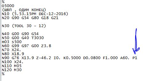

Возвращаюсь к теме резьбы
Все же параметр Р1 отвечает за неравномерный съем
у меня кам выдает так , проверял на станке , работает с этим параметром

nik1 писал(а):Все же параметр Р1 отвечает за неравномерный съем
а шаг ты чем задаешь? ))
заказал себе пару пластин PCD INSERT CCGW09T304.
дорогие, блин. интересно, на сколько их хватит если не ломать?
Шаг F
Думаю надолго хватит если не сколешь
