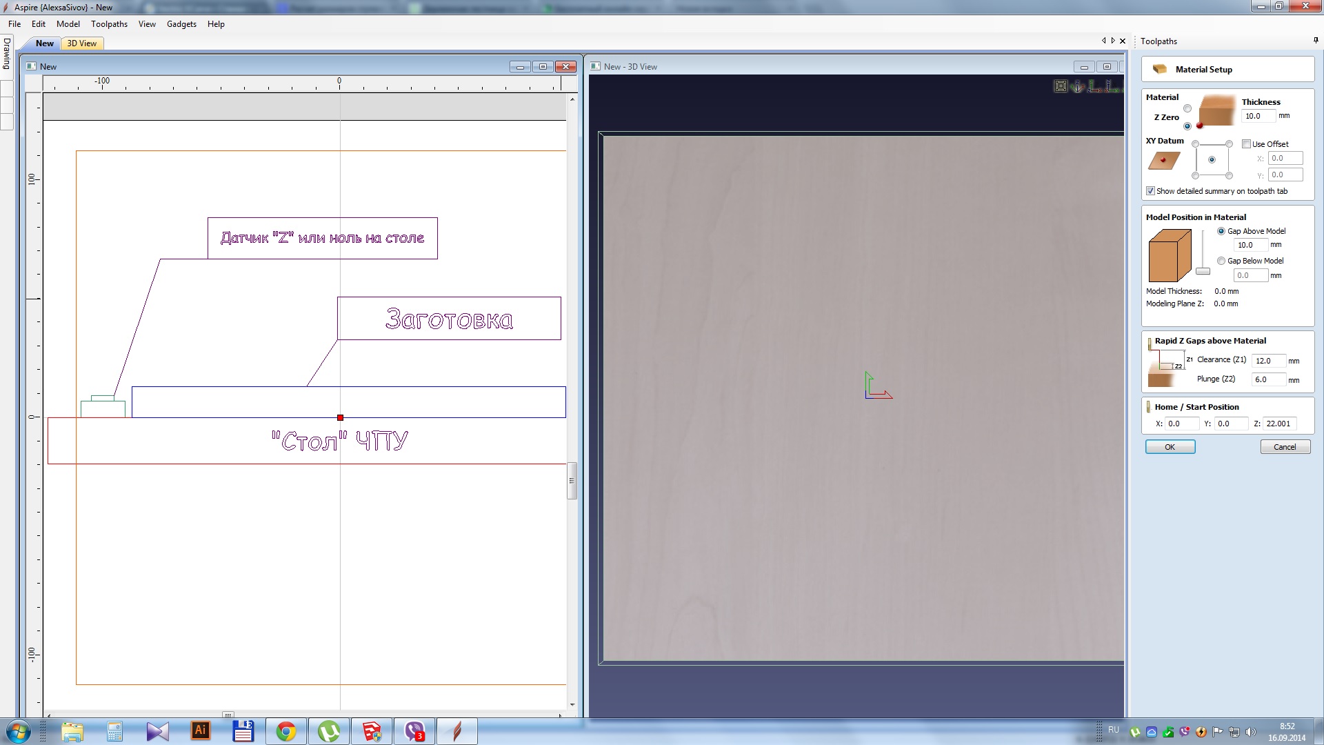

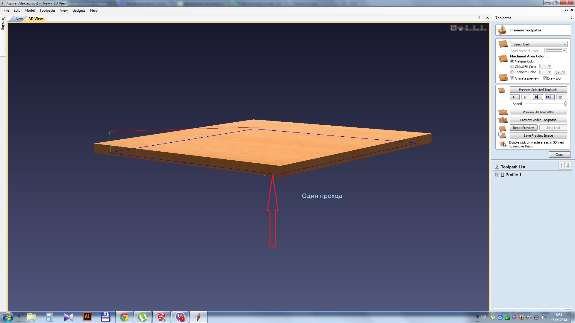

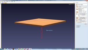

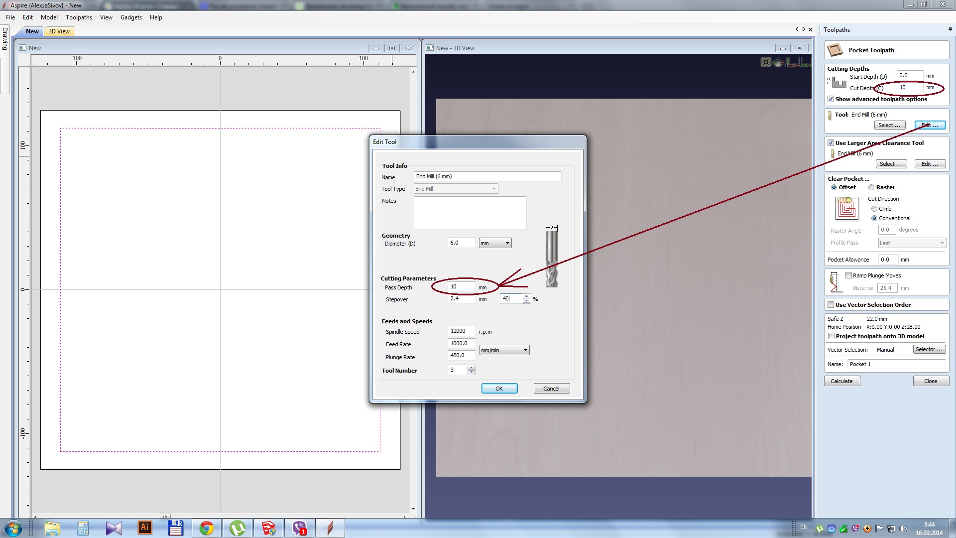

Сообщение ampredator »
Внимательно проверяем параметры.

Вектрик "пляшет от печки" -Говоря проще - обработка в относительных координатах.
Как выставите координаты, создадите УП, так ваш станок и будет работать. Прога работает корректно,
