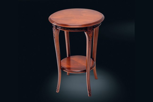

Сообщение vovafed »
на маленьком гравировальном для ваставления по вертикали использовал алюминиевую пластинку толщиной 10 мм
при замыкании на корпус програма видит как срабатывае home z и выставляетя z +10 мм
положил пластинку на заготовку нажал выставить ось каретка опускается пока фреза не замкнет платинку на корпус и никаких отступов
чтото типо этого хочу сделать для этих 6 осей +привязать их к компьютеру через энкодеры
ставить сервы слишком дорогое удовольтвие будем шаговики прикручивать
китайский вариант не подойдет обрабатываем в 3 этапа черновая чистовая и гравировка
любая разница по высоте между чистовой и гравировкой прекрано видна на готовой ножке пока выставляеш или кончик гравера отломиш или гравер в упор воткнетстя линия толще чем нато становится
ножки для такого столика планируем делать и чтонибудь посложней (2970 просмотров) <a class='original' href='./download/file.php?id=11839&mode=view' target=_blank>Загрузить оригинал (20.95 КБ)</a>
