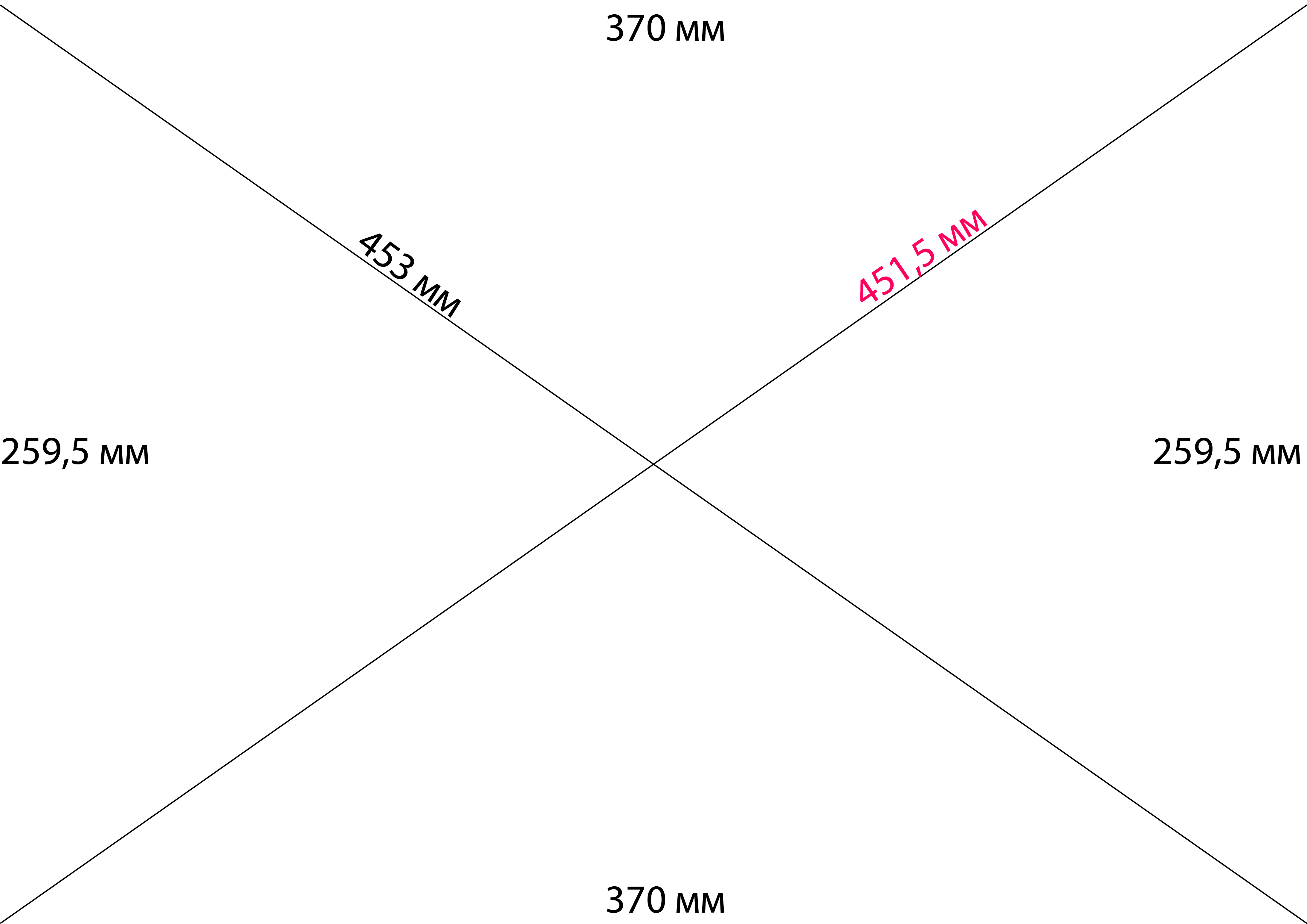

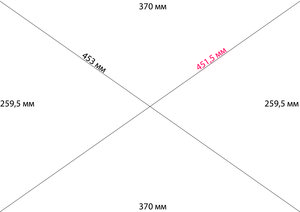

Сегодня обнаружил приинтереснейшую весчь :)
Ситуация следующая:
1. Рисуем квадрат 370х260 мм.
2. Распечатываем его на принтере.
3. Совмещаем верхний левый угол, стреляем, точка ровно в вершине квадрата.
4. Совмещаем правый верхний угол, стреляем, точка тоже ровно в вершине квадрата.
5. Вырезаем данный квадрат.
6. Видим, что в левом верхнем углу луч идёт точно по напечатанному, в правом нижнем - зазор в 2 мм.
7. Измеряем стороны квадрата, получаем цифирьки 370х259,5. Ок, вроде всё супер.
8. Измеряем расстояние между верхним левым и правым нижним углом, получаем значение 451,5 мм.
9. Измеряем расстояние между верхним правым и левым нижним углом, получаем значение 453 мм.
Вывод. Рама кривая, с небольшим перекосом :(
Китайцы такие китайцы.
Кривая рама.jpg (2399 просмотров) <a class='original' href='./download/file.php?id=84363&mode=view' target=_blank>Загрузить оригинал (1.05 МБ)</a>

Тенгель
Сообщения: 1796
Репутация: 619
Откуда: Чита
Re: Лазерный резак на 40Вт по тонкой фанере 1000х800мм за 70
Сообщение Тенгель »
Ты представляешь, какой путь проделала эти рама пр земному шару ?
1. Транспортировка по Китаю от производителя ( не знаю где) до приграничного города Манчжурия ( а это примерно по китайским меркам как у нас Владивосток или Якустк), складирование в гараже у моего китайца -корифана
2. Пересечение границы в ручной клади "кэмэков", эти минимум два досмотра со всякими перекладываниями на двух таможнях ( Китайской и Российской).
3. Пыльная дорога в 500 километров до моего гаража в душной "газели", в куче баулов с другими товарами народного потребления.
4. Сортировка в моём гараже с раскладыванием по кучкам.
5. В твоём случае разборка на части и отправка до Москвы.
6. Транспортировка со столицы до Украины, как - незнаю.
7. Сборка в исходный вид твоими руками.
Вот тут самый критичный момент, надо было сразу проверить параллельность-перпендикулярность осей :hehehe:

def писал(а):Вывод. Рама кривая, с небольшим перекосом
Не все так грустно.
Да рисует не прямоугольник, а параллелограмм.
Но,
1. Не для всех заказов это может быть важно. Например если на таком поле делать (условно) номерки 50х50, то проблему просто не увидишь. Проявится эта проблема ,когда захочешь сделать открытку, вырежешь ее, сложишь пополам. а она не сойдется на 0.5 мм.
2. Настройку и юстирование никто не отменял. Мы делаем, если не каждый день, то уж перед важными заками - точно.

arkhnchul
Сообщения: 1754
Репутация: 339
Откуда: москва
Сообщение arkhnchul »
так юстируется механика, а не программно мозги настраиваются (хотя в том же linuxcnc можно и программно корректировать кинематику разными способами, хоть вообще там механически оси будь зигзагообразными, закон движения по ним точки в декартовых координатах можно ввести).
рисует параллелограмм - предположу, портал не перпендикулярен оставшейся оси. Надо его щущуть повернуть. Собственно, хм, в системе двух двигателей без синхронизации можно б было тупо подать пару шагов на один из двигателей, не трогая второй, авось портал не заклинит) Или домой съездить по раздельным датчикам. Сейчас можно попробовать расслабить муфту на общем валу с одной стороны, попробовать немного (очень немного) сдвинуть портал в нужную сторону, зафиксировать портал, затянуть муфту обратно.

sertix
Сообщения: 617
Репутация: 138
Сообщение sertix »
def писал(а):Ага. Вот с юстировкой механики я и буду разбираться.
А что тут разбираться! Судя по рисунку правую сторону нужно сдвинуть вверх на половину разницы между диагоналями, потом проверить и подкорректировать сдвиг.
def
Сообщения: 1068
Зарегистрирован: 28 сен 2015, 14:43
Репутация: 92
Настоящее имя: Антон
Сообщение def »
Да тут засада вот в чём. Рама собрана, я переживаю за то, что бы китайцы не криво её первоначально на заводе порезали.
Сегодня куплю миллимитровку и буду посмотреть :)

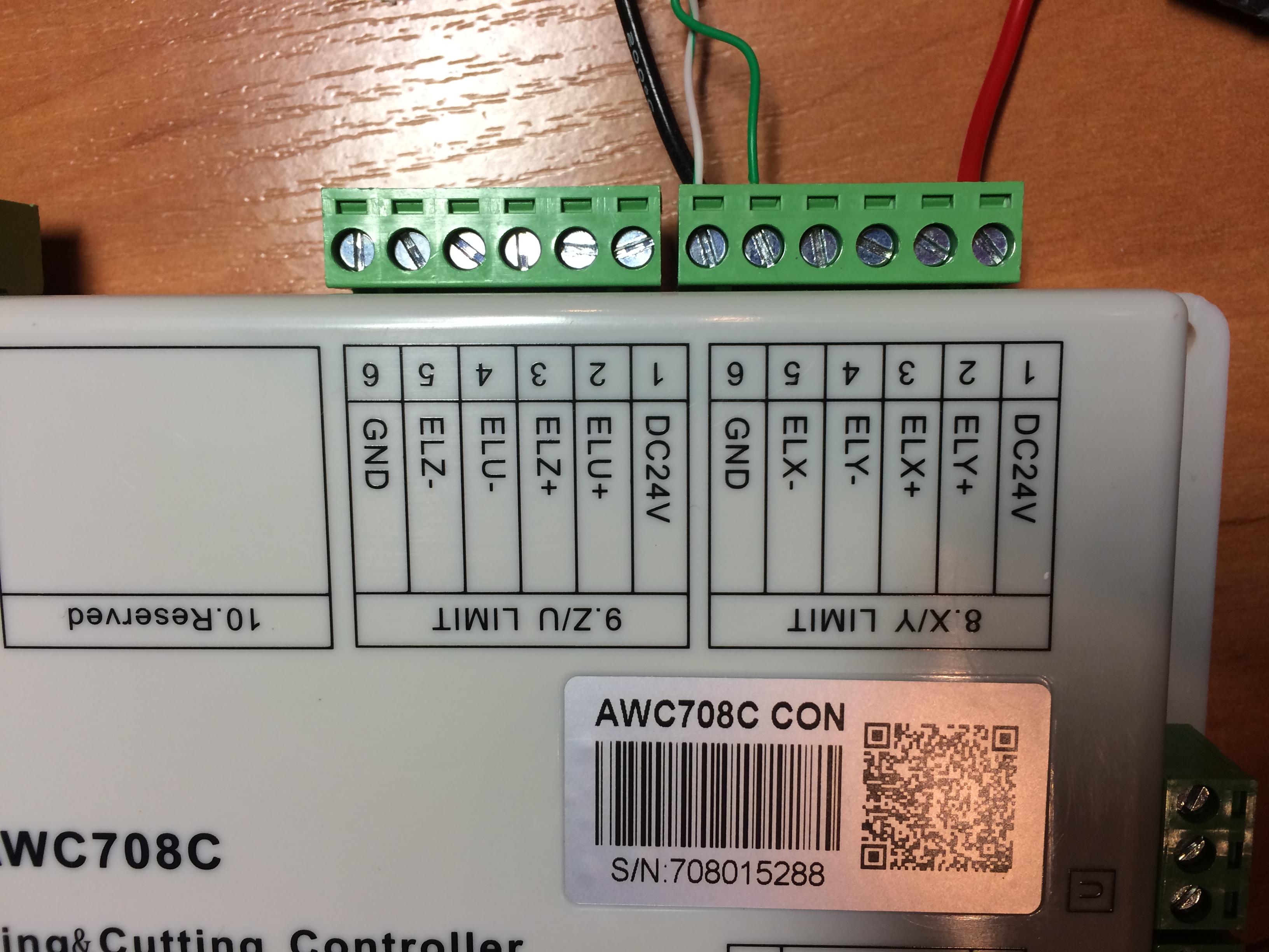

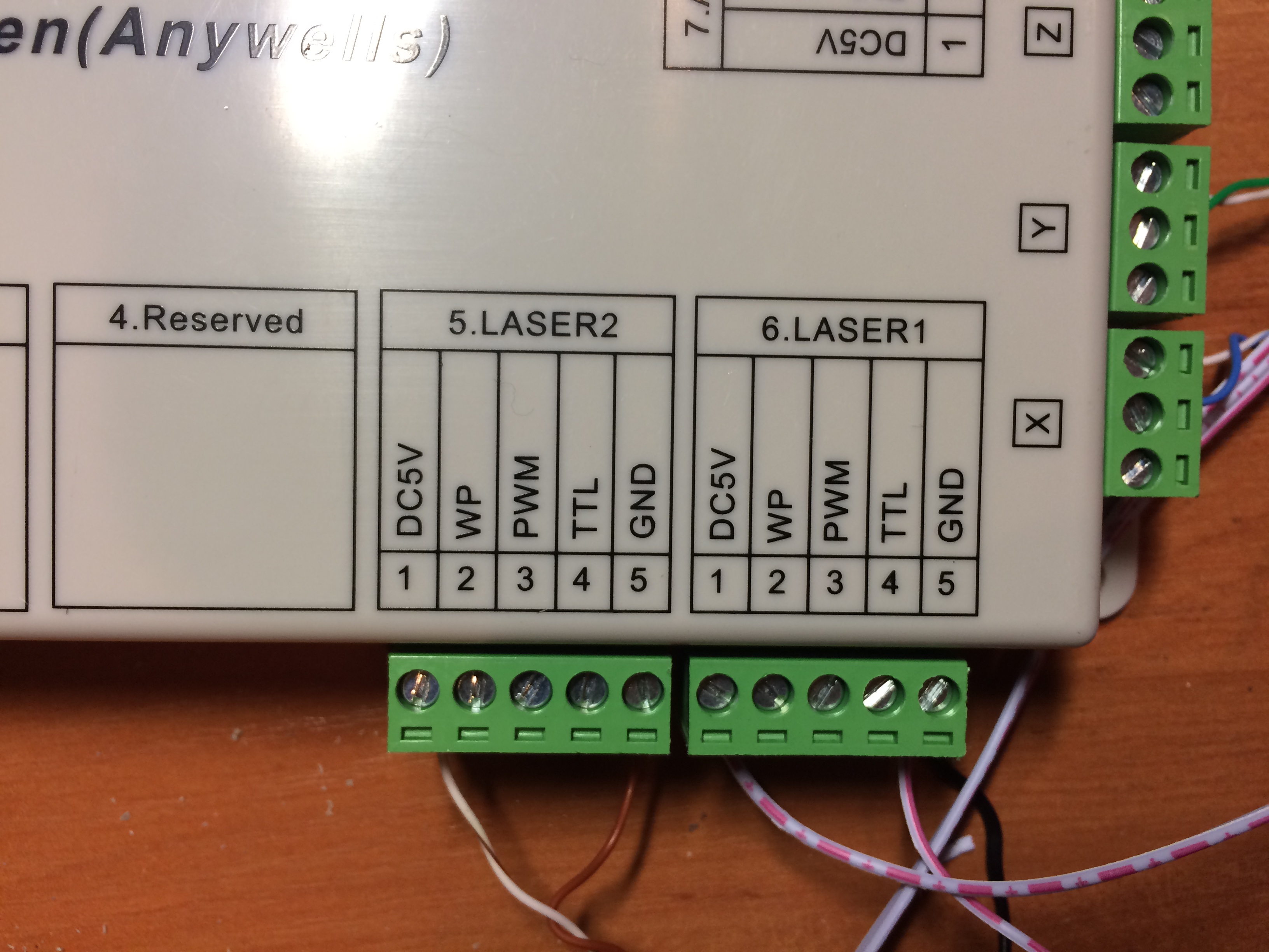

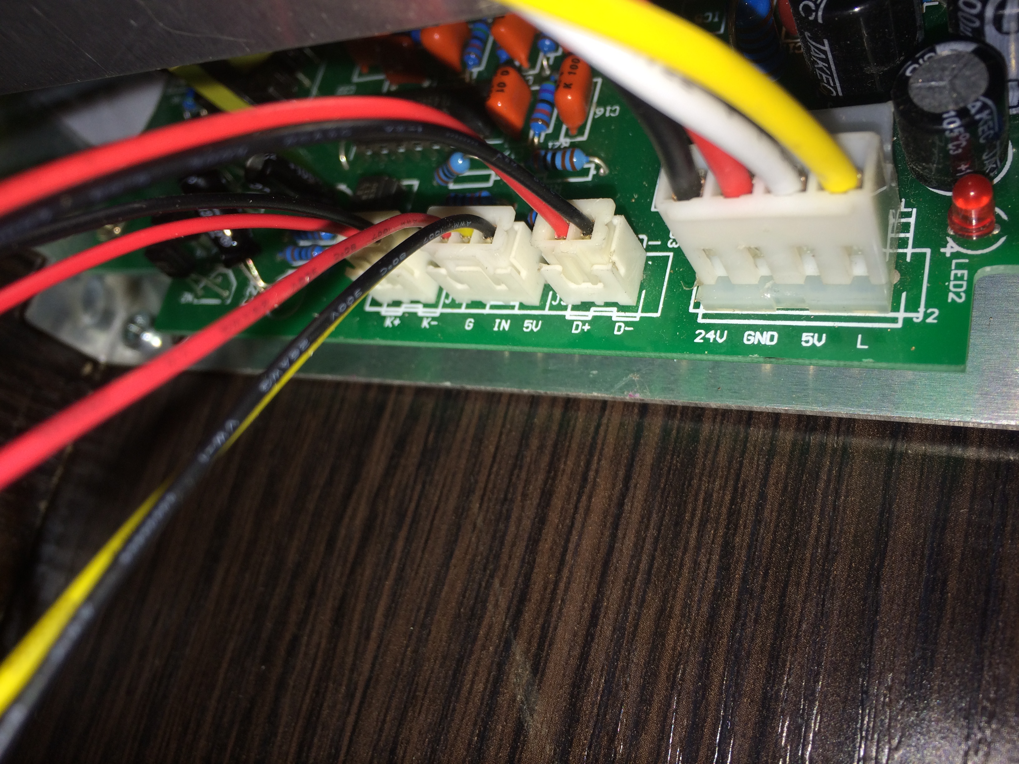

Народ, а кто подскажет, как подключается бп к контроллеру?
Я вот смотрю, на контроллере AWC608/708 контакты для подключения лазера:
1. DC5V;
2. Water Flow Alert;
3. PWM;
4. TTL;
5. GND.
У меня на БП есть входы:
1. Управление лучём. По сути, как я понял, этим каналом управляет контроллер, включает и выключает трубу.
2. Аналоговый регулятор мощности, через посдстроечный резистор. По сути, как я понимаю, в зависимости от уровня напряжения на одном из контактов, блок питания выдаёт ту или иную мощность.
А теперь вопрос...
Смогу ли я подключить данный БП к данному контроллеру? И если смогу, на какой контакт его заводить?
Мы строим лазеры!
drago-laser.com
Тенгель
Сообщения: 1796
Репутация: 619
Откуда: Чита
Сообщение Тенгель »
Да без проблем.
Обычно у всех контроллеров есть два выхода поджига лазера - логическим нолём ( замыканием на "землю") и логической единицей.
Твоему блоку питания подойдёт первый вариант, ищи на контроллере этот выход.

def
Сообщения: 1068
Репутация: 92
Сообщение def »
А всем доброго дня! :) :cheesy:
Сегодня заказываю контроллер AWC708C Lite вот тут. Он идёт в комплекте с БП на 24В. И возник у меня тут вопрос.
Схема подключения получается банальной. От этого БП запитываем контроллер и драйвера. 5В для питания логики драйверов тоже берём с контроллера. Контроллер должен управлять лазером. Понятно, канал управления кидаем на логику лазера... а вот минус? Чую, должен быть во всей схеме общий минус...
Правильно ли будет на минус БП лазера подать минус с БП контроллера? Или не стоит?

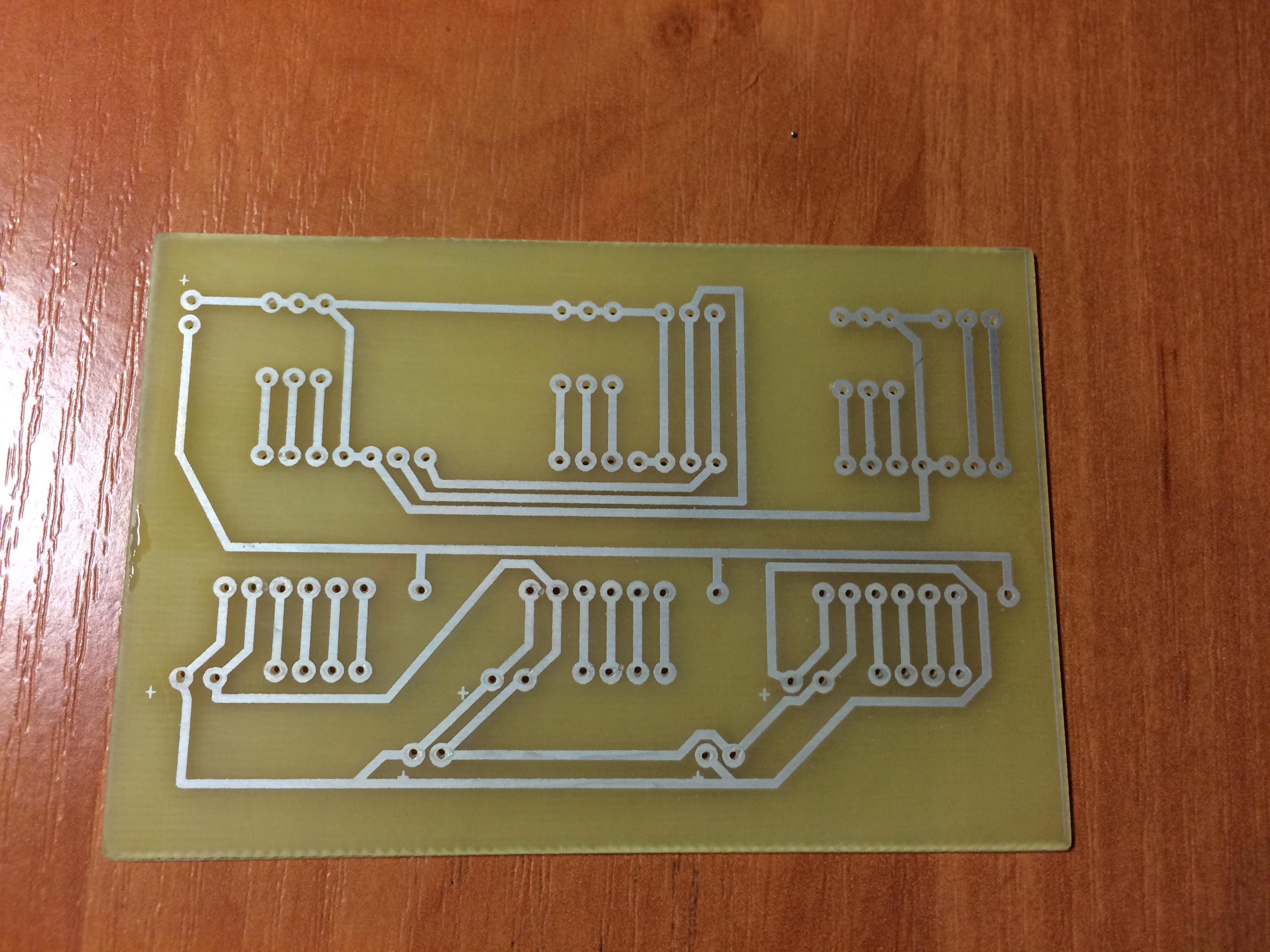

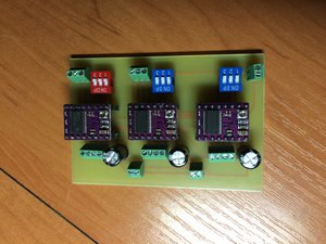

Продолжаем потихоньку готовить станок к переезду на новый контроллер.
Собрал плату драйверов. Драйверы DRV8825, которые даже умеют в микростеповых режимах работать :)
Сразу на плате развёл три драйвера. Один для оси Х, два для оси Y, в параллели :)
IMG_5589.JPG (2159 просмотров) <a class='original' href='./download/file.php?id=85051&mode=view' target=_blank>Загрузить оригинал (1.76 МБ)</a>
IMG_5590.JPG (2159 просмотров) <a class='original' href='./download/file.php?id=85050&mode=view' target=_blank>Загрузить оригинал (2.3 МБ)</a>

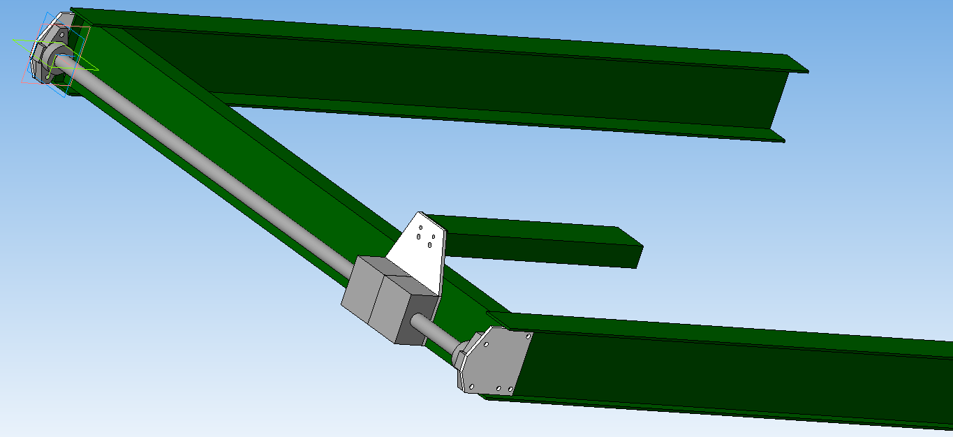

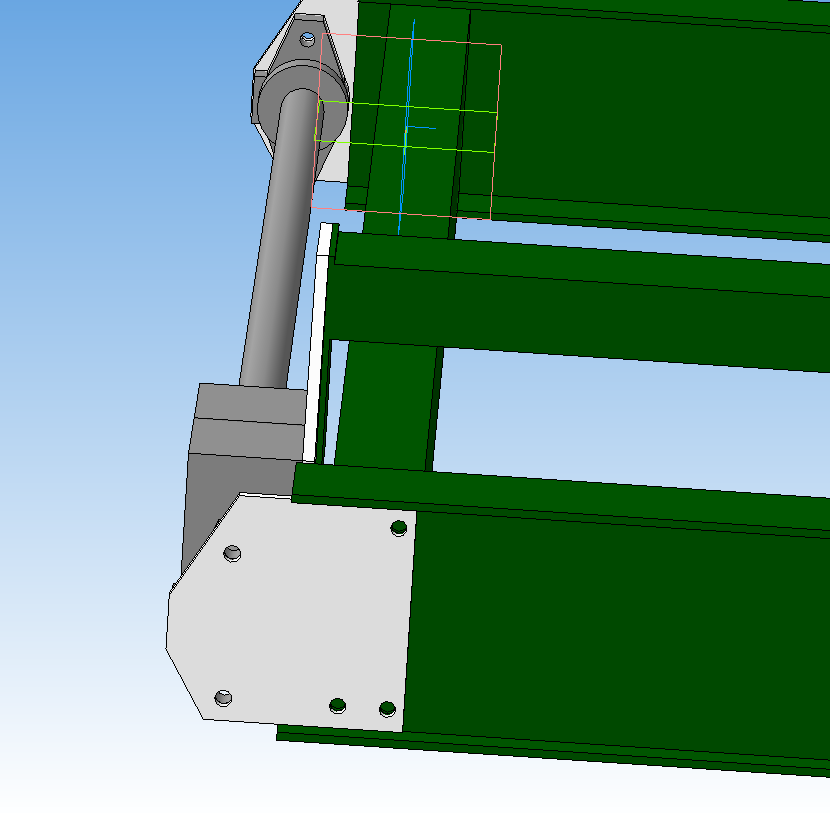

Так же задумался над добавлением ещё одной напрвляющей. Дело в том, что сейчас для оси Y используется с одной стороны круглая направляющая, а с другой простой ролик, который бежит по профилю. Естественно, когда мы увеличиваем скорости работы оси Y, вся эта конструкция начинает болтаться :)
Думаю, реализовать следующую конструкцию:
img-2016-07-17-12-55-43.png (2159 просмотров) <a class='original' href='./download/file.php?id=85053&mode=view' target=_blank>Загрузить оригинал (36.12 КБ)</a>
img-2016-07-17-13-00-36.png (2159 просмотров) <a class='original' href='./download/file.php?id=85052&mode=view' target=_blank>Загрузить оригинал (18.96 КБ)</a>
Благо, для её реализации практически ничего не нужно, только купить одну направляющую 12 мм, пару подшипников и держатели направляющей, все вместе на Украине стоит 30$. Пока что планирую детали для крепежа вырезать из акрила 3 мм. Если не хватит жёсткости, то по этим же чертежам закажу из 3 мм алюминия :)

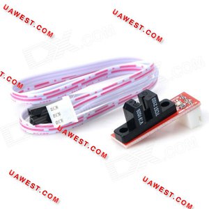

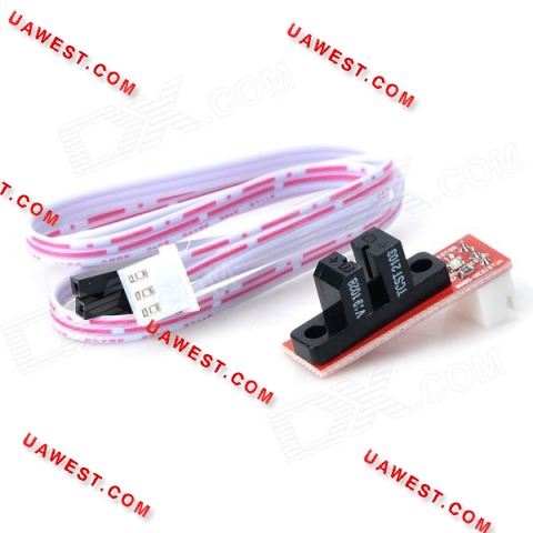

Вопрос 1. Концевики. У меня стоят оптические концевики вот такого плана:
2631_0.jpg (2110 просмотров) <a class='original' href='./download/file.php?id=85358&mode=view' target=_blank>Загрузить оригинал (97.15 КБ)</a>
На сколько я понимаю, они работают от 3.3 до 5В.
На нём три контакта, сигнал, земля и питание.
На контроллере вход на концевики представляет из себя целый набор контактов:
IMG_5651.JPG (2110 просмотров) <a class='original' href='./download/file.php?id=85359&mode=view' target=_blank>Загрузить оригинал (1.52 МБ)</a>
После этого я вообще перестал что либо понимать :)
Подскажите, в чём логика подключения концевиков к этому контроллеру? Как я могу использовать с ним оптические концевики?
Попробовал подавать в качестве концевика на вход ELX+ сигнал +5В - в ответ тишина.
Неужели ему нужен сигнал 24В?
Второй вопрос по прежнему касается подключения лазера к контроллеру.
На контроллере есть контакты подключения блока питания:
IMG_5652.JPG (2110 просмотров) <a class='original' href='./download/file.php?id=85360&mode=view' target=_blank>Загрузить оригинал (1.25 МБ)</a>
Как я понимаю, они означают следующее:
DC5V тут всё понятно, +5В постоянного.
WP защита от остановки водяной помпы. Сюда вешается датчик потока.
PWM - сигнал широтно-импульсной модуляции, с его мощностью регулируется мощность лазерного излучения.
TTL - сигнал поджига. С его помощью происходит зажигание лазера.
На блоке питания, в свою очередь, у меня есть следующие разъёмы:
L. Как я понял, с его помощью плата управления управляет лазером. То есть его по идее соединяем с контактом TTL.
IN. Аналоговый сигнал управления мощностью лазера. Вот его куда повесить? Или некуда его повесить в данном контроллере?
Всем заранее спасибо за любую помощь!
