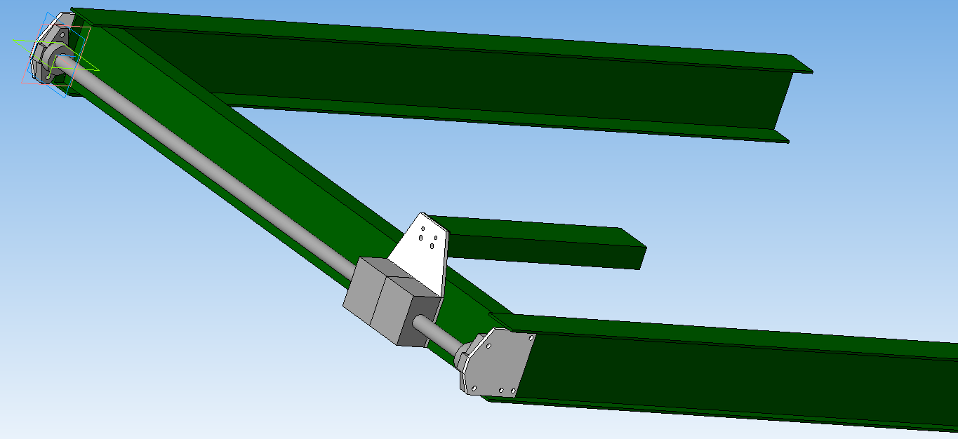

arkhnchul писал(а):мне ее необходимость вообще представляется весьма сомнительной. Ну да, в клиническом случае пропуска шагов одним двигателем второй может и довернет, зато при работе обоим двигателям придется кроме тягания портала еще и крутить туда-сюда далеко не невесомый вал. Себе сейчас делаю без этого - там портал 2200 длиной и двигатели довольно жирные.
Поставьте просто два двигателя, и вот если действительно будет сколь-нибудь заметно перекашивать - тогда и задумывайтесь о соединении их валов.
Спасибо!
Тут такое дело... хочется ведь сделать правильно. Что бы быть уверенным в этом узле :)
Так что - найду двигатель - сделаю правильно. Не найду, сделаю пока без этого синхронизирующего вала :)

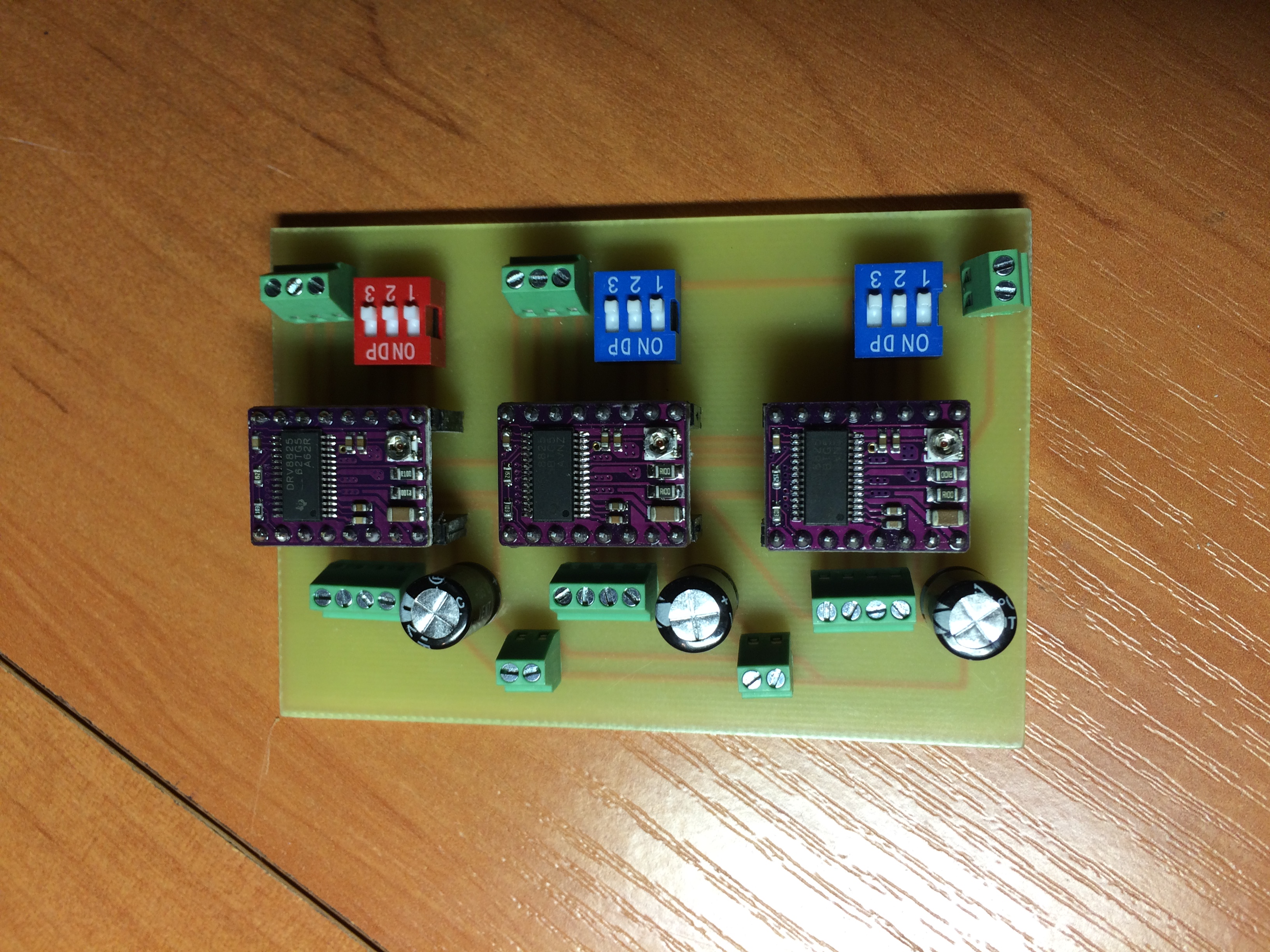

По поводу трёхфазных шаговиков... Хм. Я тут с CCM списывался по поводу покупки их механики... Так даже они рекомендуют ставить 2-х фазные движки... ИМХО, 3-х фазные наверное всё же перебор :)
У меня валяются драйверы DRV8825, думаю пока использовать их :)

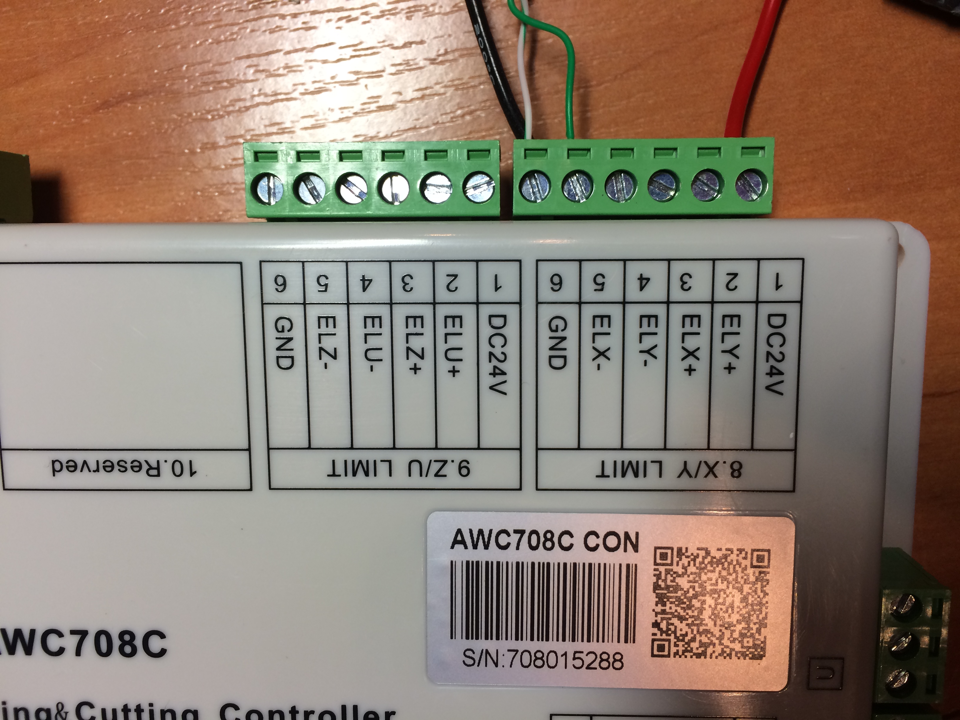

Народ, а кто подскажет, как подключается бп к контроллеру?
Я вот смотрю, на контроллере AWC608/708 контакты для подключения лазера:
1. DC5V;
2. Water Flow Alert;
3. PWM;
4. TTL;
5. GND.
У меня на БП есть входы:
1. Управление лучём. По сути, как я понял, этим каналом управляет контроллер, включает и выключает трубу.
2. Аналоговый регулятор мощности, через посдстроечный резистор. По сути, как я понимаю, в зависимости от уровня напряжения на одном из контактов, блок питания выдаёт ту или иную мощность.
А теперь вопрос...
Смогу ли я подключить данный БП к данному контроллеру? И если смогу, на какой контакт его заводить?
Мы строим лазеры!
drago-laser.com
Тенгель
Сообщения: 1796
Репутация: 619
Откуда: Чита
Re: Лазерный резак на 40Вт по тонкой фанере 1000х800мм за 70
Сообщение Тенгель »
Да без проблем.
Обычно у всех контроллеров есть два выхода поджига лазера - логическим нолём ( замыканием на "землю") и логической единицей.
Твоему блоку питания подойдёт первый вариант, ищи на контроллере этот выход.

Продолжаем потихоньку готовить станок к переезду на новый контроллер.
Собрал плату драйверов. Драйверы DRV8825, которые даже умеют в микростеповых режимах работать :)
Сразу на плате развёл три драйвера. Один для оси Х, два для оси Y, в параллели :)
IMG_5589.JPG (2245 просмотров) <a class='original' href='./download/file.php?id=85051&sid=428b3e34489827182c37d5760e8bf99c&mode=view' target=_blank>Загрузить оригинал (1.76 МБ)</a>
IMG_5590.JPG (2245 просмотров) <a class='original' href='./download/file.php?id=85050&sid=428b3e34489827182c37d5760e8bf99c&mode=view' target=_blank>Загрузить оригинал (2.3 МБ)</a>
Так же задумался над добавлением ещё одной напрвляющей. Дело в том, что сейчас для оси Y используется с одной стороны круглая направляющая, а с другой простой ролик, который бежит по профилю. Естественно, когда мы увеличиваем скорости работы оси Y, вся эта конструкция начинает болтаться :)
Думаю, реализовать следующую конструкцию:
img-2016-07-17-12-55-43.png (2245 просмотров) <a class='original' href='./download/file.php?id=85053&sid=428b3e34489827182c37d5760e8bf99c&mode=view' target=_blank>Загрузить оригинал (36.12 КБ)</a>
img-2016-07-17-13-00-36.png (2245 просмотров) <a class='original' href='./download/file.php?id=85052&sid=428b3e34489827182c37d5760e8bf99c&mode=view' target=_blank>Загрузить оригинал (18.96 КБ)</a>
Благо, для её реализации практически ничего не нужно, только купить одну направляющую 12 мм, пару подшипников и держатели направляющей, все вместе на Украине стоит 30$. Пока что планирую детали для крепежа вырезать из акрила 3 мм. Если не хватит жёсткости, то по этим же чертежам закажу из 3 мм алюминия :)

Приехал ко мне контроллер AWC 708C LIte.
Сразу возникло несколько вопросов по подключению.
Вопрос 1. Концевики. У меня стоят оптические концевики вот такого плана:
2631_0.jpg (2196 просмотров) <a class='original' href='./download/file.php?id=85358&sid=428b3e34489827182c37d5760e8bf99c&mode=view' target=_blank>Загрузить оригинал (97.15 КБ)</a>
На сколько я понимаю, они работают от 3.3 до 5В.
На нём три контакта, сигнал, земля и питание.
На контроллере вход на концевики представляет из себя целый набор контактов:
IMG_5651.JPG (2196 просмотров) <a class='original' href='./download/file.php?id=85359&sid=428b3e34489827182c37d5760e8bf99c&mode=view' target=_blank>Загрузить оригинал (1.52 МБ)</a>
После этого я вообще перестал что либо понимать :)
Подскажите, в чём логика подключения концевиков к этому контроллеру? Как я могу использовать с ним оптические концевики?
Попробовал подавать в качестве концевика на вход ELX+ сигнал +5В - в ответ тишина.
Неужели ему нужен сигнал 24В?
