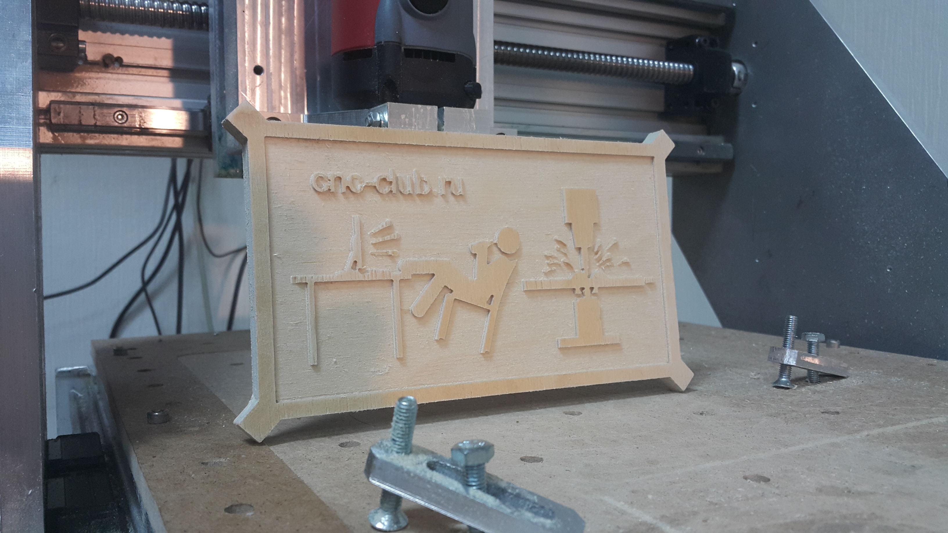

Вторую неделю активно использую свое детище. Попробовал обрабатывать фанеру, мдф, пластик, акрил, дюраль/алюминий разной вязкости, погравировал печатные платы.
Были проблемы с неперпендикулярностью оси Z, но решилось все при помощи 4 рук, одного поверочного угольника. Сейчас все достаточно ровно. Детальки попадают в 0.05мм, для моих целей этого достаточно.
По вопросам:
1. Что в станке нравится?
То, что разработан/собран своими руками. Что все таки решился на профильные рельсы, спасибо убедившим участникам.
2. Что в станке не нравится?
То, что поспешил в самом начале и заказал запчасти, не имея на руках чертежи. Поэтому во многих местах пришлось идти на компромиссы и делать чертежи под запчасти.
3. Что в следующий раз сделал бы по-другому?
Более обдумано подошел бы к вопросу модели, рабочей области и т.п. Без спешки.
Ну и для "цветного текста" резанул логотипчик. Разобрался со сменой инструмента, попробовал в работе 3д фрезу, выборку делал ей, R0.75, поэтому немного грубовато вышло, но в целом меня устраивает. Правда фанера совсем не тот материал для таких вещей, но все же.
20160610_191836.jpg (6951 просмотр) <a class='original' href='./download/file.php?id=82266&sid=e4b3f575dbf8ede66a880b82edd58af4&mode=view' target=_blank>Загрузить оригинал (1.48 МБ)</a>

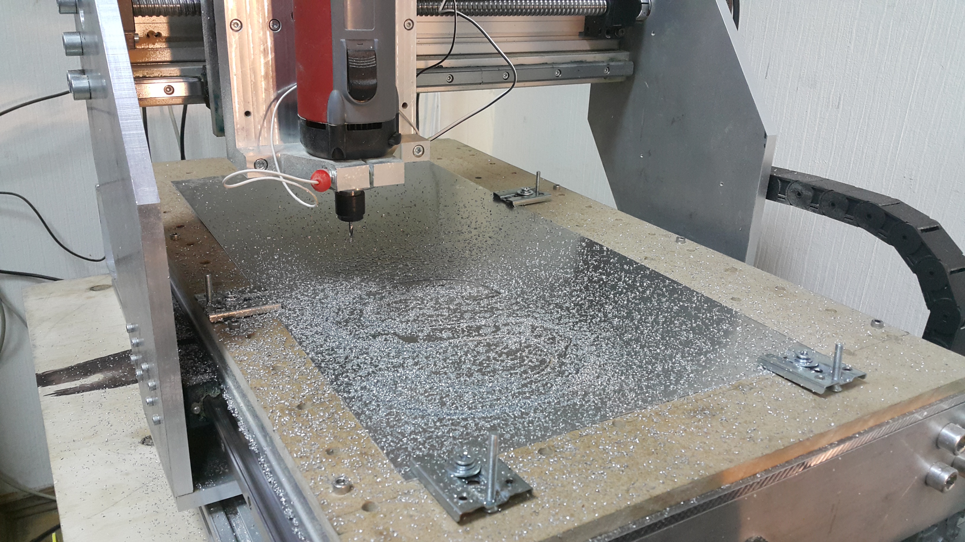

Еще 11 месяцев неспешной хоббийной работы.
За это время немного переделал ось Z, а точнее сделал потолще крепление шпинделя и попробовал на нем резать дюраль.
2017-06-01 18-26-45.JPG (4425 просмотров) <a class='original' href='./download/file.php?id=123704&sid=e4b3f575dbf8ede66a880b82edd58af4&mode=view' target=_blank>Загрузить оригинал (1.62 МБ)</a>
В целом есть желание сделать более жесткий станок, но и здесь при 600-800мм/мин и углублении 0,5мм получается деталька с точностью до 0.05мм на 100-200мм размере.
Установил камеру для быстрого и грубого поиска центра заготовки, о чем разместил ролик на youtube

Недавно установил профиль от Росфрезера на рабочий стол и жертвенный из винипласта. До этого пробовал работать с ПВХ, не понравилась его мягкость и проминание от зажима.
Винипласт приклеил на Cosmofen CA12, прижимая его фанерными прижимами каждые 8-10см.
2017-11-03 18-24-47.JPG (4425 просмотров) <a class='original' href='./download/file.php?id=123706&sid=e4b3f575dbf8ede66a880b82edd58af4&mode=view' target=_blank>Загрузить оригинал (4.89 МБ)</a>
2017-11-03 18-24-57.JPG (4425 просмотров) <a class='original' href='./download/file.php?id=123705&sid=e4b3f575dbf8ede66a880b82edd58af4&mode=view' target=_blank>Загрузить оригинал (3.64 МБ)</a>
С новым профилем немного изменил способ крепления заготовки
2017-11-03 19-25-31.JPG (4425 просмотров) <a class='original' href='./download/file.php?id=123708&sid=e4b3f575dbf8ede66a880b82edd58af4&mode=view' target=_blank>Загрузить оригинал (3.88 МБ)</a>
Дополнительный профиль-"ступеньки" тоже приобретен в компании Росфрезер.
Сам профиль у них на сайте не упоминается, но при личном общении можете валить все на меня ))))) Ребята сговорчивые и идут на встречу.
