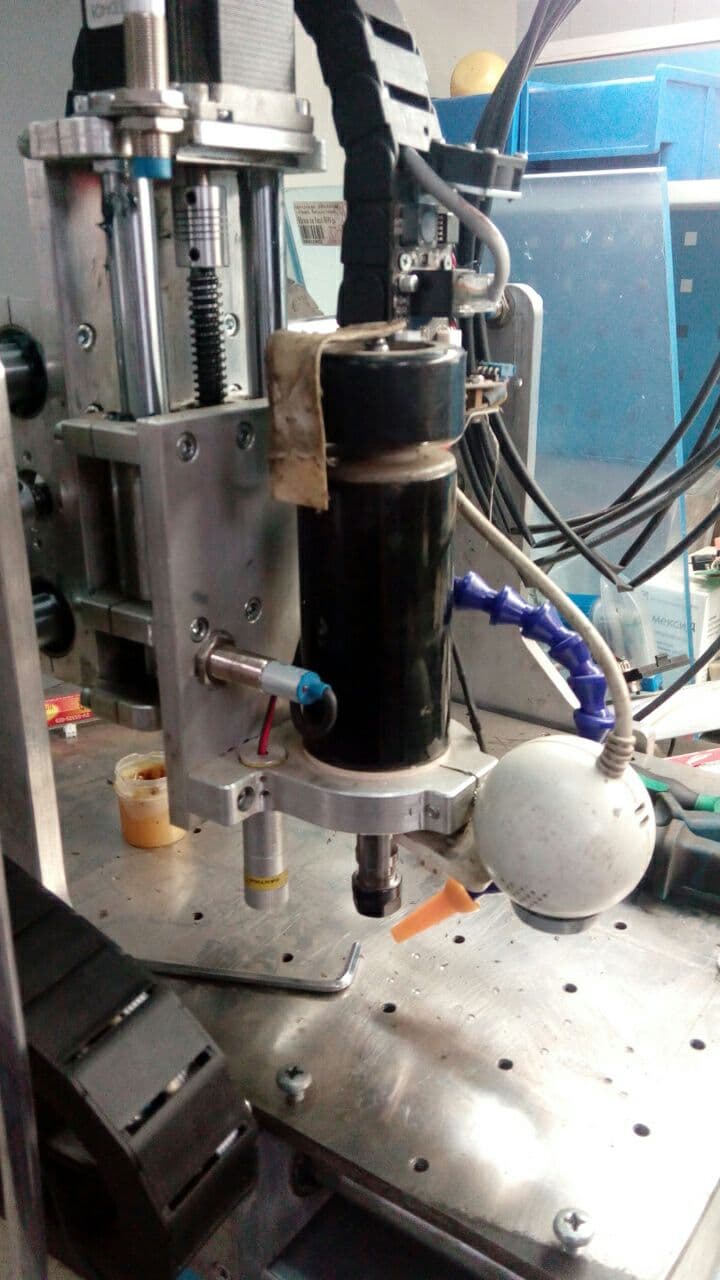

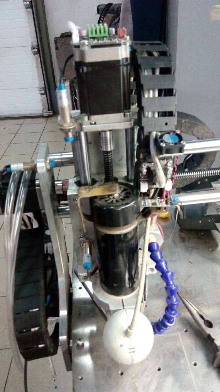

по тихой грусти собираю всё назад в кучу :))) медленно конечно но как время свободное есть так и делаю....
photo_2021-07-28_11-17-18.jpg (5709 просмотров) <a class='original' href='./download/file.php?id=196923&mode=view' target=_blank>Загрузить оригинал (92.46 КБ)</a>
photo_2021-07-28_11-17-19.jpg (5709 просмотров) <a class='original' href='./download/file.php?id=196924&mode=view' target=_blank>Загрузить оригинал (91.28 КБ)</a>
осталось сделать короб под СОЖ, разместить БП и другие элементы в корпусе и соответственно подключить всё :D

Lordswars писал(а): ↑ осталось сделать короб под СОЖ
Шпиндель не для алюминия, чтоб с СОЖ заморачиваться, я до сих пор обхожусь пшикалкой в руках, хоть станок для цветмета сделан.

xvovanx писал(а): ↑ Шпиндель не для алюминия, чтоб с СОЖ заморачиваться, я до сих пор обхожусь пшикалкой в руках, хоть станок для цветмета сделан.
Не знаю о чём Вы :) 10К оборотов данный шпиндель выдаёт при 100в, подача для алюминия подобрана и фрезы соответствующие ....резал без СОЖ греются сильно (иногда синеют)))) и приходиться делать большие паузы что дополнительно удлиняет время работ....да пользовался пшикалкой но я не могу всё время сидеть у станка...я запускаю и проверяю минут через 15 или вообще прихожу когда деталь готова но это не цветмет ибо с ним нужно охлаждение нормальное :) меня больше напрягало отсутствие обратной связи - шпидель-контроллер (обороты) ... как дойдут руки до сборки буду пробовать настраивать всё в автоматическом варианте и за одно отпишусь здесь работает ли данная функция на МК2

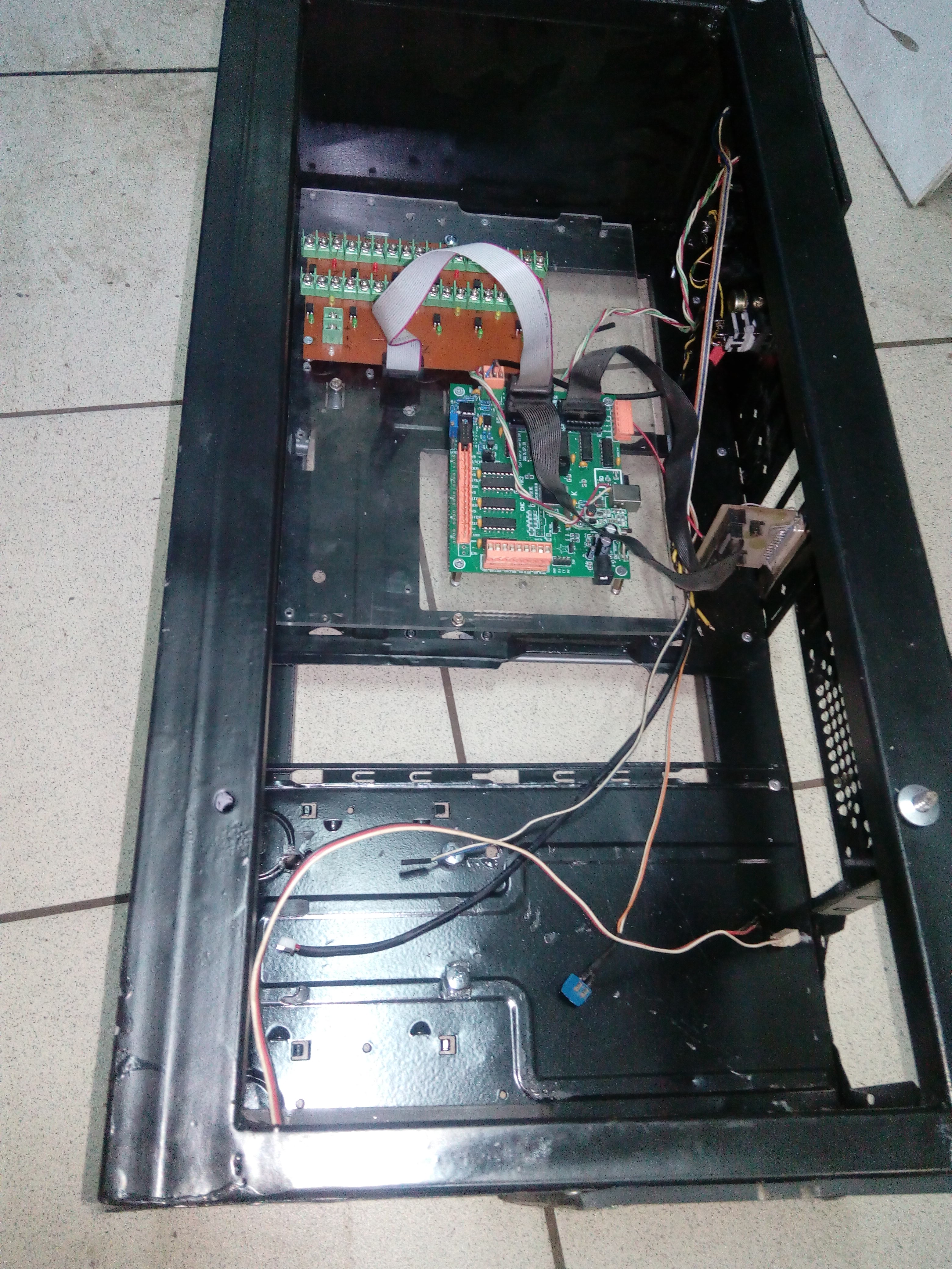

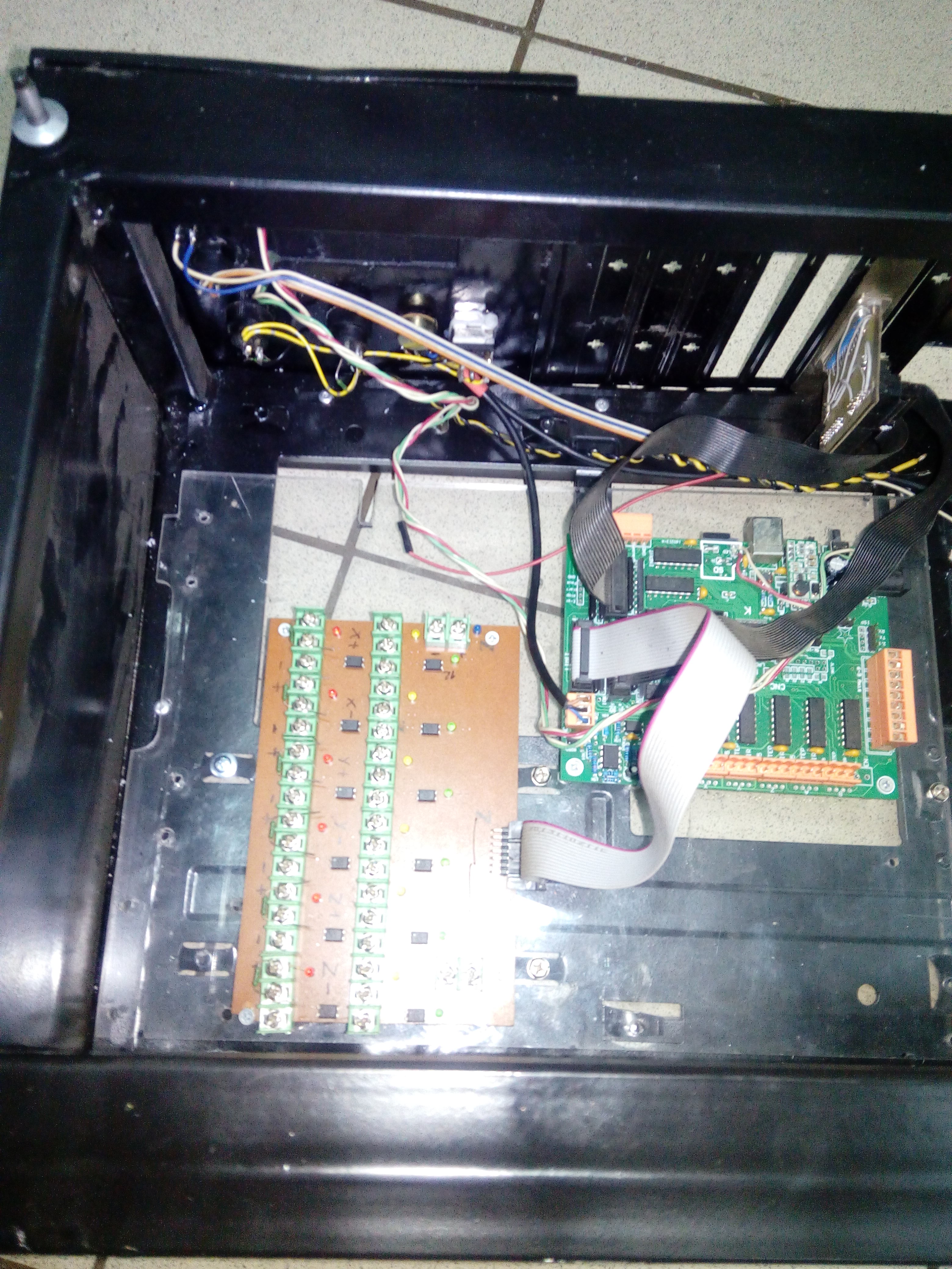

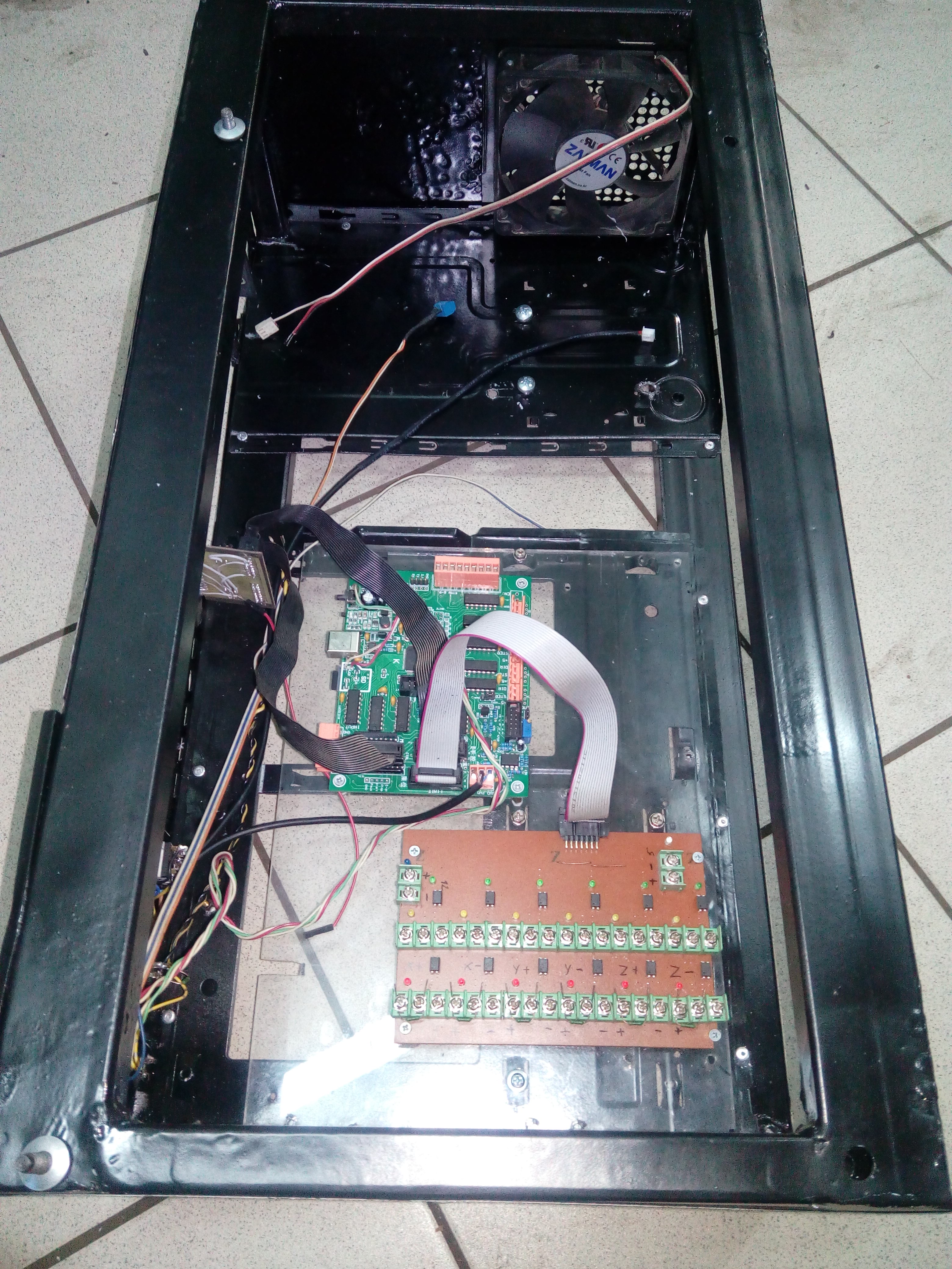

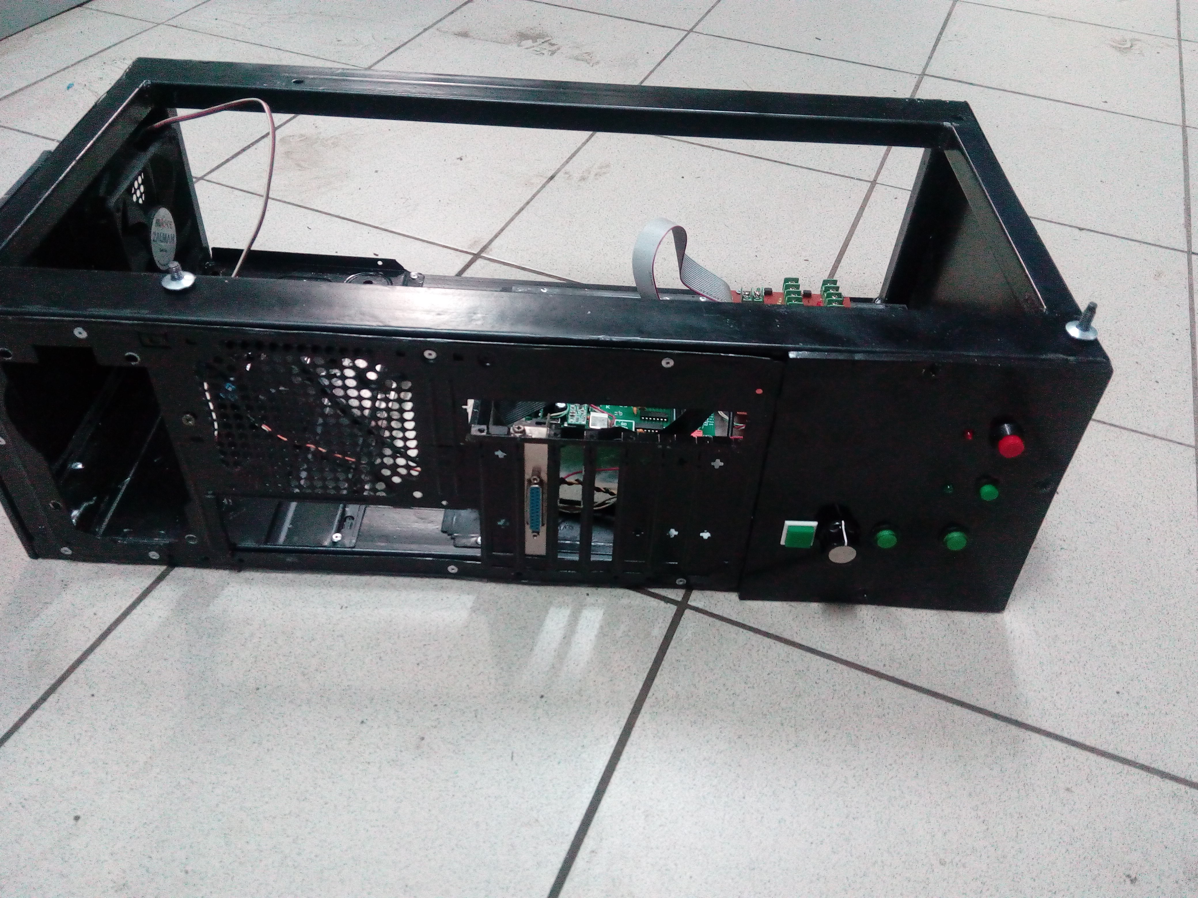

На текущий момент вот так выглядит корпус для контроллера :hehehe:
корпус, контроллер МК2 и плата контроля концевиков (5689 просмотров) <a class='original' href='./download/file.php?id=196967&mode=view' target=_blank>Загрузить оригинал (2.19 МБ)</a>

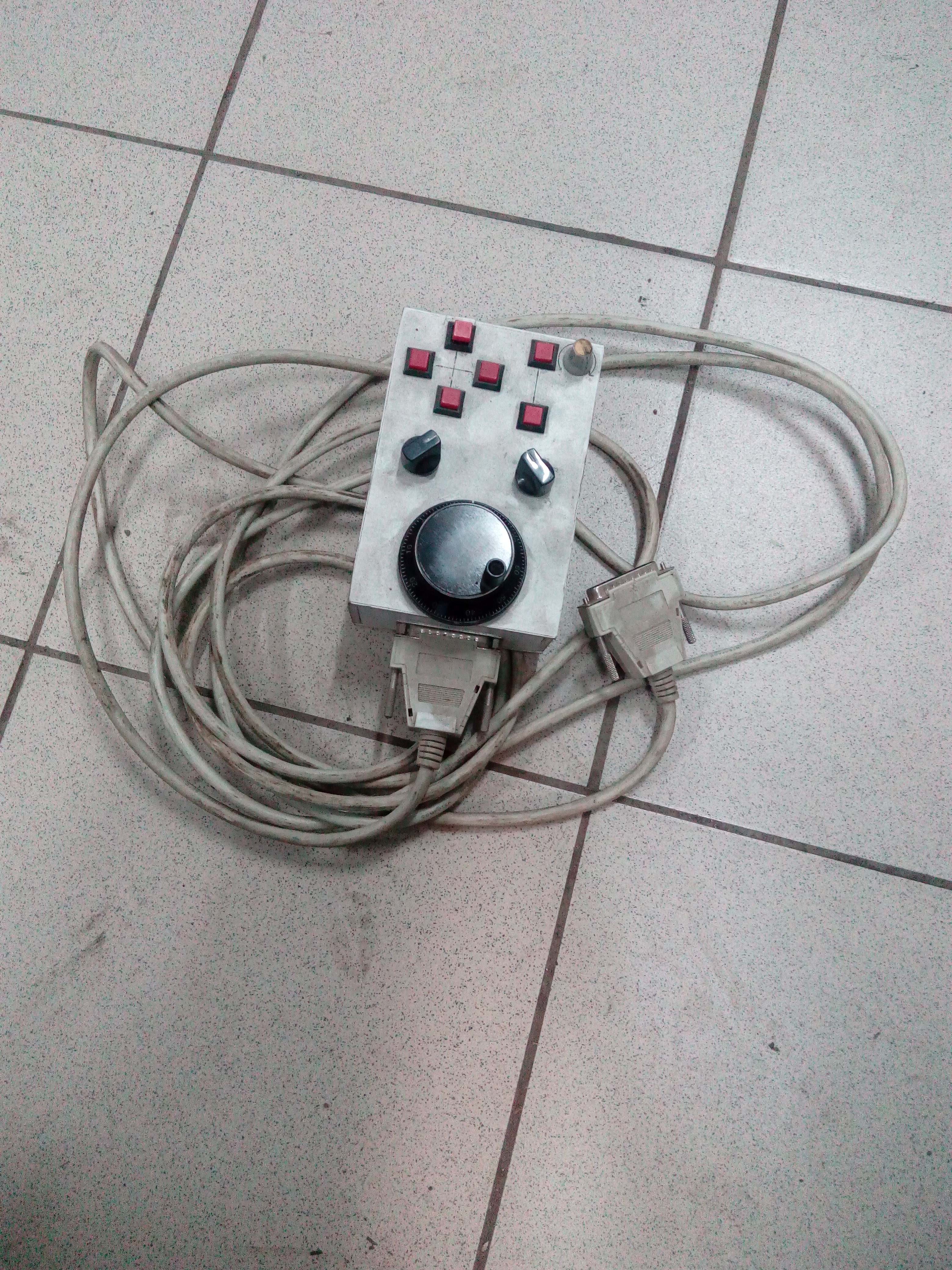

вертикально стоит платка с разъёмом DB25 а на хвосте ПДУ с энкодером (5689 просмотров) <a class='original' href='./download/file.php?id=196968&mode=view' target=_blank>Загрузить оригинал (2.22 МБ)</a>
а вот собственно и сам ПДУ (5689 просмотров) <a class='original' href='./download/file.php?id=196972&mode=view' target=_blank>Загрузить оригинал (2.74 МБ)</a>
еще один ракурс (5689 просмотров) <a class='original' href='./download/file.php?id=196969&mode=view' target=_blank>Загрузить оригинал (2.29 МБ)</a>
еще один ракурс
лицевая панелька где вкл-выкл, ресет, свет, тулл сенсор(вкл-выкл), регулятор скорости шпинделя в режиме мануал и копка переключения регулятора скорости(авто-мануал) (5689 просмотров) <a class='original' href='./download/file.php?id=196970&mode=view' target=_blank>Загрузить оригинал (2.19 МБ)</a>

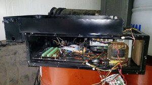

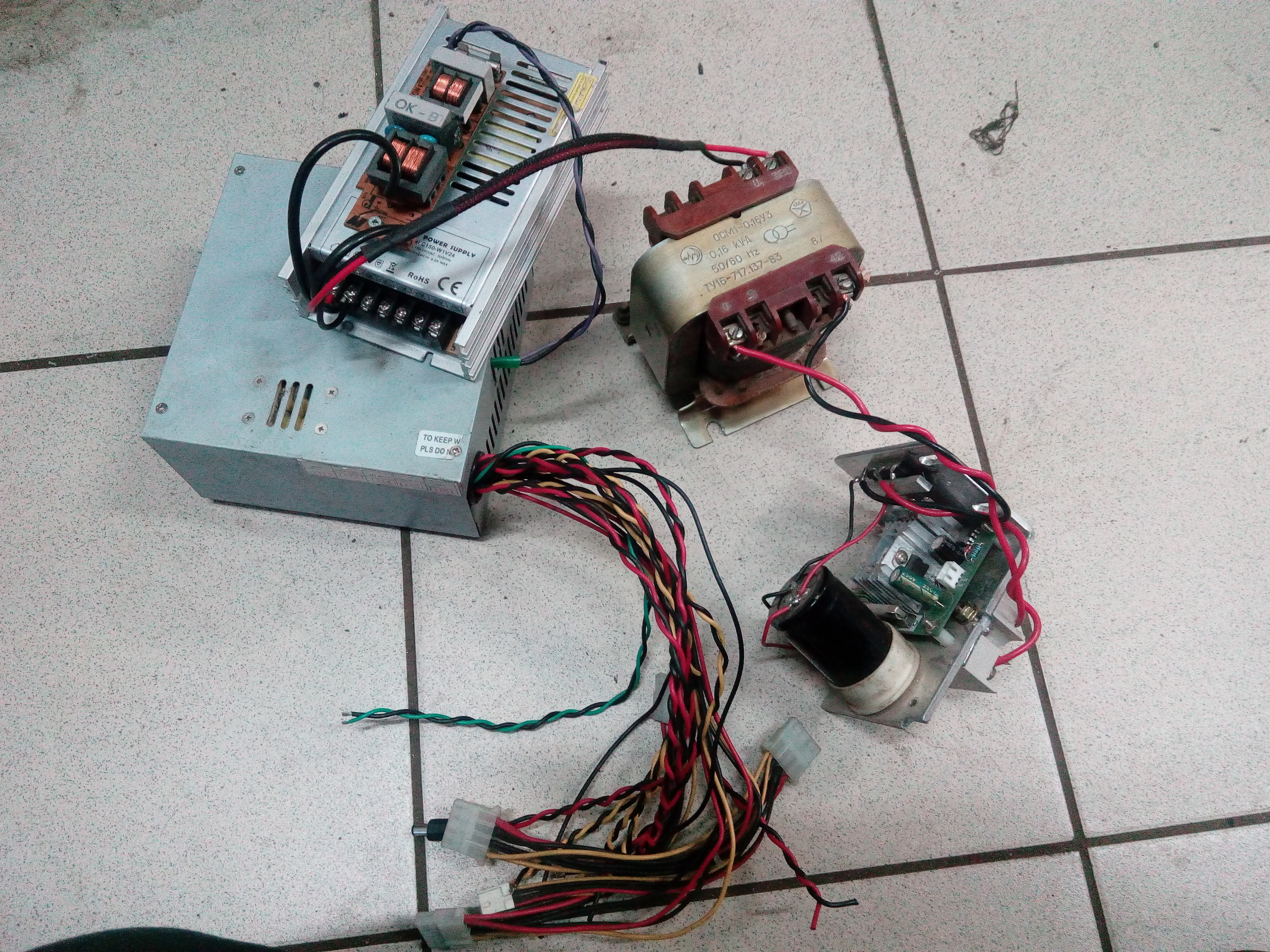

блоки питания комповый, 24в , 110в трансформатор(вторичка перемотана в ручную под нужное напряжение), <br />впрво внизу диодный мост-конденсатор-контроллер напряжения 0-110в и реле включения шпинделя (5689 просмотров) <a class='original' href='./download/file.php?id=196971&mode=view' target=_blank>Загрузить оригинал (3 МБ)</a>
Вот как то так получается :hehehe:
В принципе всё готово к сборке и не хватает фильтров на кулерах( планирую поставить "LM-PRINT PES 49/70 белая 300*1500мм, Сетка трафаретная" НО не знаю подойдёт ли?) и разветвителя USB для подключения контроллера и веб камеры и то же не знаю какой поставить.... то ли сделать самому то ли искать с внешним питанием 5в?
В электрике как и в электронике есть только два вида неисправности - нет контакта где он должен быть и есть контакт где его не должно быть а остальное от лукавого
Сообщения: 3310
Re: Управление контроллером MK1 и MK2 (planet-cnc)
Lordswars писал(а): ↑ Не знаю о чём Вы 10К оборотов данный шпиндель выдаёт при 100в
Я не про обороты, а про конструкцию шпинделя. У него подшипники в резиновый чашках, о жесткости вала речи быть не может, вместо блестящей обработки алюминия всегда будет рябь и зазубрины.
Lordswars писал(а): ↑ резал без СОЖ греются сильно (иногда синеют)
При правильных режимах все тепло должно уходить в стружку, а данный шпиндель слабенький для этого, шлифует по чуть-чуть на месте, поэтому фреза и греется. Наверно по другому в данном случае никак - без СОЖ не обойтись, чтоб фрезы не испортить.
Lordswars писал(а): ↑ лицевая панелька где вкл-выкл, ресет, свет, тулл сенсор(вкл-выкл), регулятор скорости шпинделя в режиме мануал и копка переключения регулятора скорости(авто-мануал)
про главную кнопку Е-стоп забыли ;)
Вопрос - а зачем "тулл сенсор(вкл-выкл)"? Зачем его отключать? Чтоб фрезу ломать, если забыл включить? :thinking:
Lordswars писал(а): ↑ 110в трансформатор(вторичка перемотана в ручную под нужное напряжение)
Вот только сердечник тр-ра 160Вт, а шпинделек то побольше будет раза в 2-3.

xvovanx писал(а): Я не про обороты, а про конструкцию шпинделя. У него подшипники в резиновый чашках, о жесткости вала речи быть не может, вместо блестящей обработки алюминия всегда будет рябь и зазубрины.
этот недостаток был устранён давно, замена подшипников была произведена при получении данного агрегата :) на выходе имею получистую поверхность - шероховатости слегка различимые или незаметные :hehehe:
xvovanx писал(а): При правильных режимах все тепло должно уходить в стружку, а данный шпиндель слабенький для этого, шлифует по чуть-чуть на месте, поэтому фреза и греется. Наверно по другому в данном случае никак - без СОЖ не обойтись, чтоб фрезы не испортить.
Согласен полностью. :)
xvovanx писал(а): про главную кнопку Е-стоп забыли
Кнопка Е-стоп будет сверху станка и на ПДУ. У меня сделан тулл-сенсор масса станка и центр шпинделя(фреза). Если обратили внимание то шпиндель электрически отделён от станка и не всегда удобно при работе с металлами сработка тулл-сенсора при касании фрезой материала...для этого отключаем :)
xvovanx писал(а): Вот только сердечник тр-ра 160Вт, а шпинделек то побольше будет раза в 2-3.
Ну даже не знаю что сказать :) для проверки вешал амперметр и больше 3А шпиндель под нагрузкой не кушает даже при 1000 оборотов и серьёзной нагрузкой провода сечением 3.5 квадрата .... при перемотки расчитывал на 400ват
Сообщения: 3310
Lordswars писал(а): ↑ при перемотки расчитывал на 400ват
Lordswars писал(а): ↑ для проверки вешал амперметр и больше 3А шпиндель под нагрузкой не кушает
100Вх3А=300Вт
Сам сердечник тр-ра по сечению ведь на 160Вт. Под нагрузкой нет сильных провалов напряжения на шпинделе и падения оборотов?

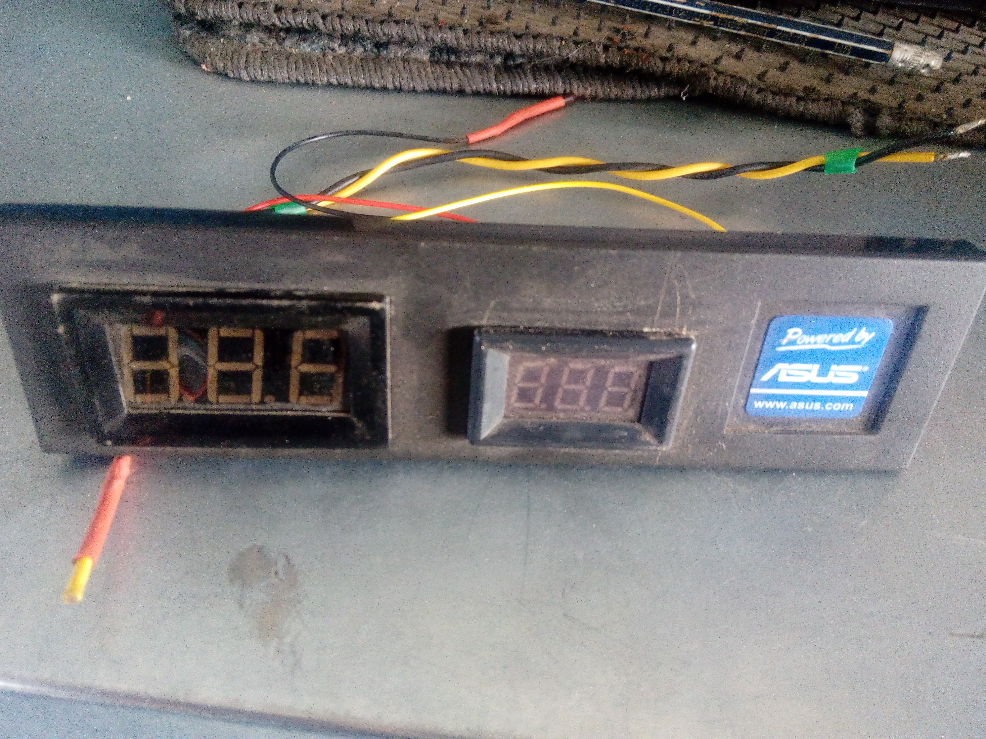

xvovanx писал(а): ↑ Сам сердечник тр-ра по сечению ведь на 160Вт. Под нагрузкой нет сильных провалов напряжения на шпинделе и падения оборотов?
При работе с алюмишкой под нагрузкой падение напруги от 0.2-0.5в ток от 0.5 до 3А при напряжении 20в, 50в и 100в проводил проверку(фреза торцевая 6мм), падение оборотов есть но сколько непонятно :) точнее буду знать когда подключу к контроллеру в автоматическом режиме по изменению напряжения пойму на сколько не хватает :)
IMG_20210730_164309.jpg (5615 просмотров) <a class='original' href='./download/file.php?id=197027&mode=view' target=_blank>Загрузить оригинал (2.44 МБ)</a>
У меня пара вольтметров будет установлена для контроля шпинделя и входящего напряжения на контроллер :) а напряжение на шпинделе приблизительно равно кол во оборотов:
100в*100=10К оборотов
75в*100-7500 оборотов
Смотрел внешним прибором приблизительно соответствует.

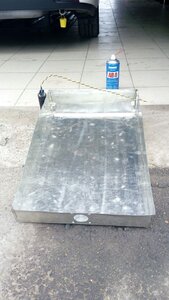

Сейчас размечаю лист жести 0.22мм под короб СОЖ в понедельник буду вырезать а потом искать аргонщика который возьмётся сварит углы короба, потом окраска-сушка и сборка станка и корпуса в единое целое а потом подключение проводов и контрольный запуск :)
Вот такие планы :)

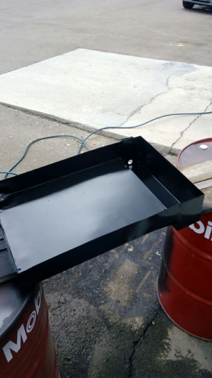

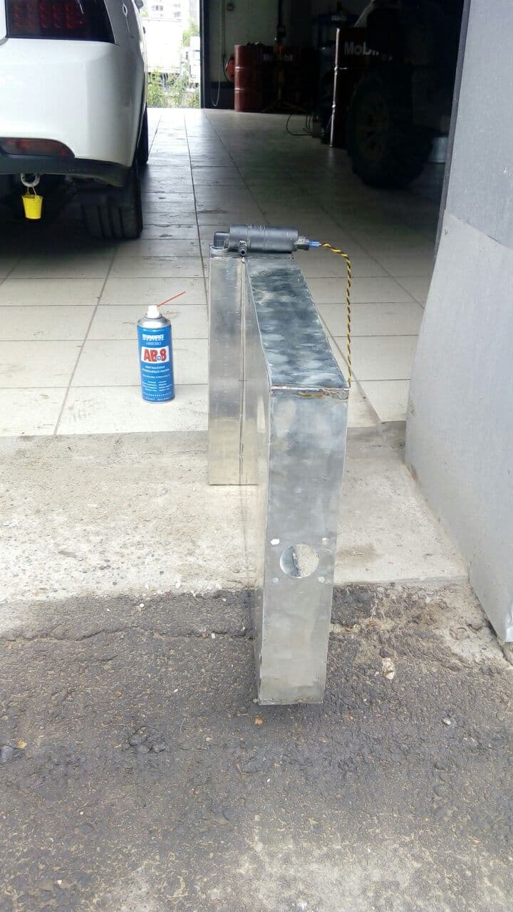

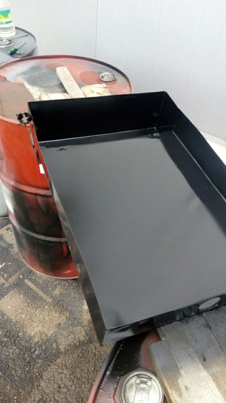

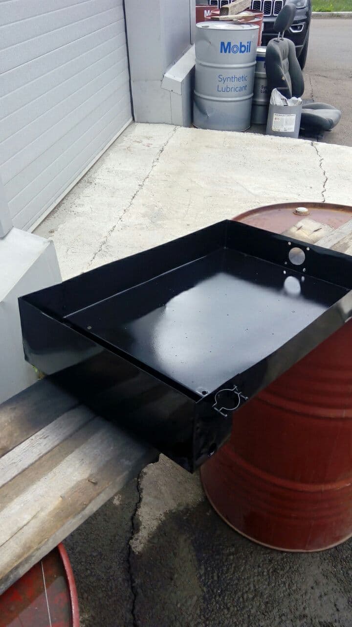

Доделал жестяной короб теперь ждём пока высохнет и настанет процесс сборки всего в кучу :)
photo_2021-08-03_10-44-39.jpg (5575 просмотров) <a class='original' href='./download/file.php?id=197111&mode=view' target=_blank>Загрузить оригинал (112.71 КБ)</a>
первозданный вид с водяным насосом (5575 просмотров) <a class='original' href='./download/file.php?id=197110&mode=view' target=_blank>Загрузить оригинал (121.71 КБ)</a>
сразу после окраски (5575 просмотров) <a class='original' href='./download/file.php?id=197109&mode=view' target=_blank>Загрузить оригинал (63.86 КБ)</a>
сразу после окраски
photo_2021-08-03_10-44-21.jpg (5575 просмотров) <a class='original' href='./download/file.php?id=197108&mode=view' target=_blank>Загрузить оригинал (74.91 КБ)</a>
photo_2021-08-03_10-44-15.jpg (5575 просмотров) <a class='original' href='./download/file.php?id=197107&mode=view' target=_blank>Загрузить оригинал (78.07 КБ)</a>
общий вид на корпусе (5575 просмотров) <a class='original' href='./download/file.php?id=197106&mode=view' target=_blank>Загрузить оригинал (126.57 КБ)</a>

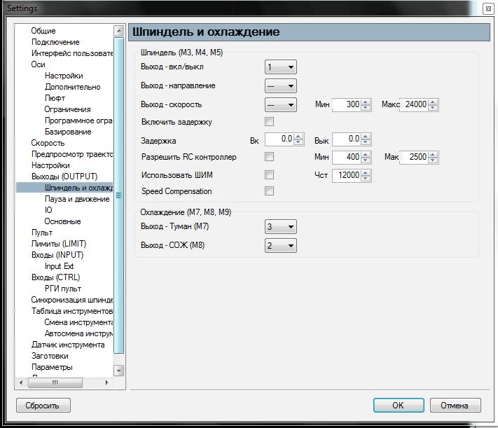

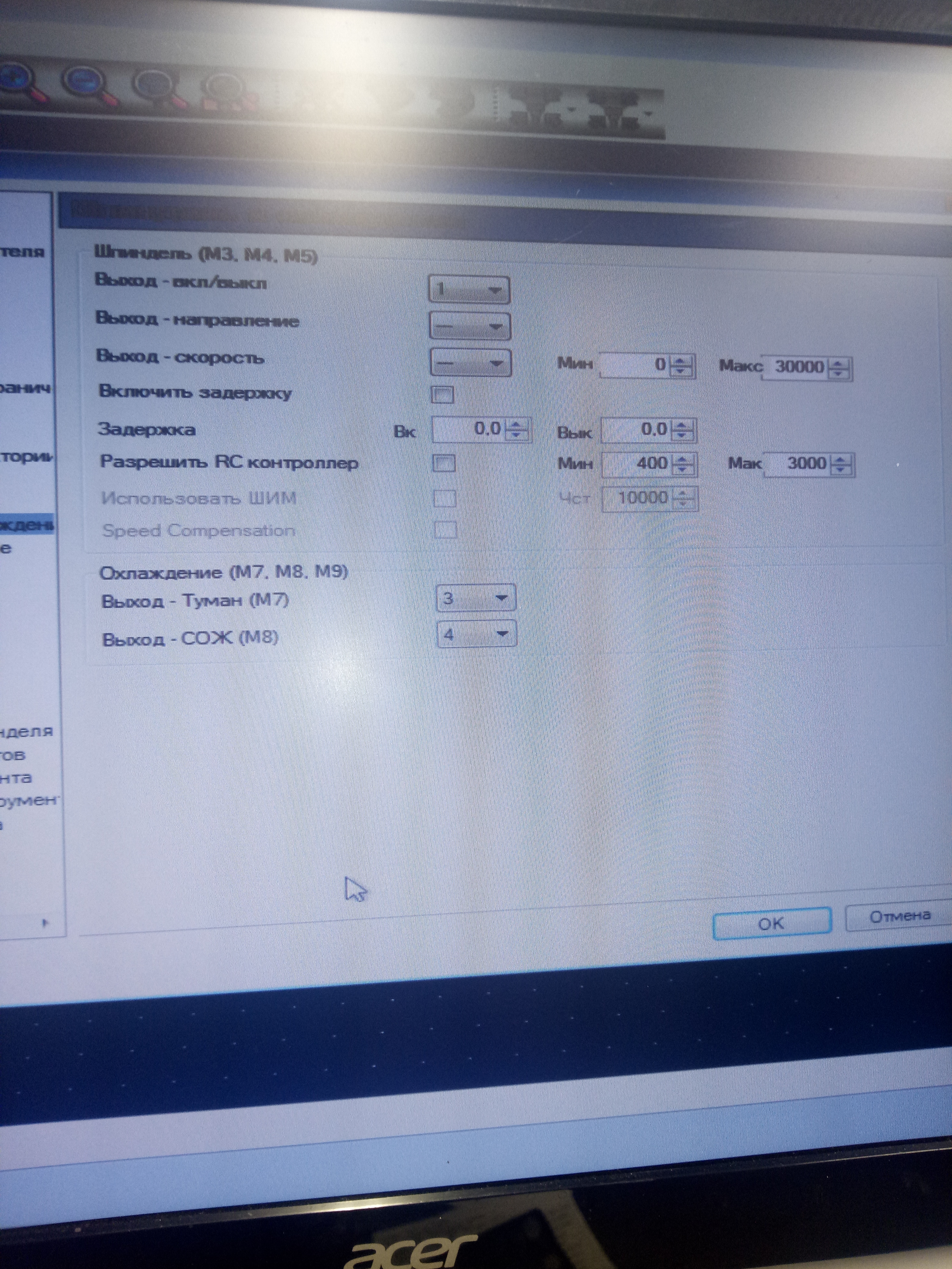

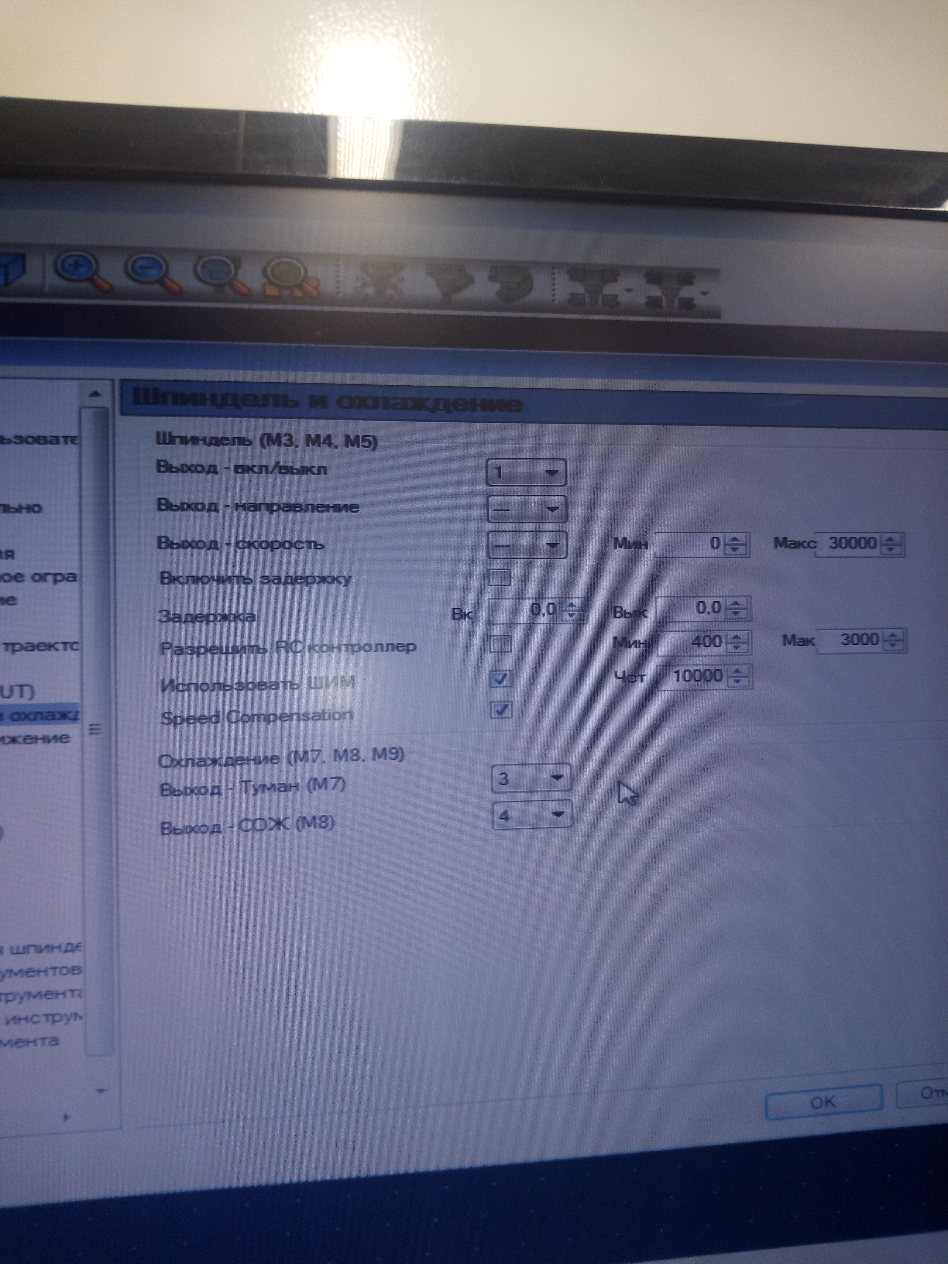

Аааааа, вот тут я не понял. Комп включен, программа запущена, станок выключен. Меню ШИМа открыто. Включаю станок и контролёр соответственно. Меню ШИМа закрыто. Так должно быть? или глюк.
Контролёр включен (5423 просмотра) <a class='original' href='./download/file.php?id=197533&mode=view' target=_blank>Загрузить оригинал (6.2 МБ)</a>
Контролёр включен
Контролёр выключен (5423 просмотра) <a class='original' href='./download/file.php?id=197534&mode=view' target=_blank>Загрузить оригинал (4.71 МБ)</a>
Контролёр выключен
Сообщения: 3310
HeavyToshik писал(а): ↑ Так должно быть? или глюк.
Контроллер какой?
Когда контроллер подключен, программа видит, что за контроллер и что он поддерживает, такие меню и активны. Скажем с МК1 контроллером не все плюшки активны и работают, с МК2 почти все поддерживается, с МК3 - все.

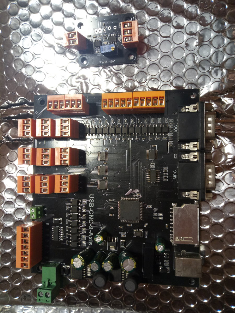

HeavyToshik
Сообщения: 336
Репутация: 35
Настоящее имя: Антон
Сообщение HeavyToshik »
xvovanx писал(а): ↑22 авг 2021, 15:11
Контроллер какой?
MDK2 9axis
HeavyToshik
Сообщения: 336
Репутация: 35
Такой
IMG_20200211_200211.jpg (5386 просмотров) <a class='original' href='./download/file.php?id=197542&mode=view' target=_blank>Загрузить оригинал (325.5 КБ)</a>
Сообщения: 3310

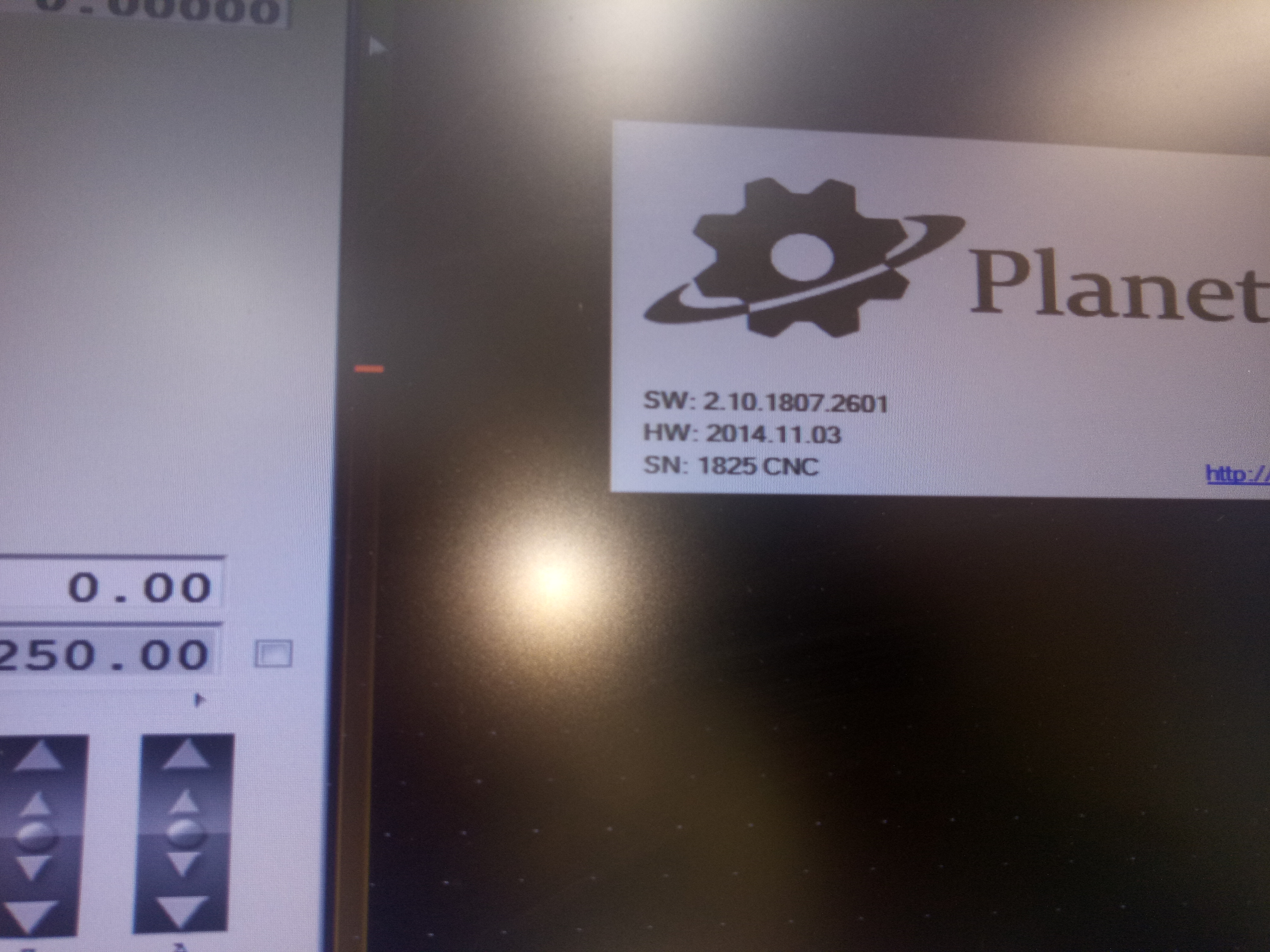

HeavyToshik писал(а): ↑ MDK2 9axis
Странно, у меня MDK2 4 оси, меню ШИМ активно при включенном контроллере. Прога Планет какой версии?
HeavyToshik
Сообщения: 336
Репутация: 35
xvovanx писал(а): ↑22 авг 2021, 16:41
У меня MDK2 4 оси, меню активно при включенном контроллере. Прога Планет какой версии?
Вроде качал которая была последней на оф сайте под китайцев
IMG_20210822_164923.jpg (5370 просмотров) <a class='original' href='./download/file.php?id=197544&mode=view' target=_blank>Загрузить оригинал (4.09 МБ)</a>
Сообщения: 3310
HeavyToshik писал(а): ↑ была последней на оф сайте
Да, прога новая. Чудеса однако... Это не у тебя ли ключ китайский с диска к новой проге подошел и номер не сменился?
HeavyToshik
Сообщения: 336
Репутация: 35
Да, подошёл, но я ещё своих программ не гонял. Только генератор G кода встроенный в самой программе. Пока настраиваю и электрику подгоняю. Но отрабатывает большие массивы
Сообщения: 3310
HeavyToshik писал(а): ↑ Да, подошёл, но я ещё своих программ не гонял
Мой контроллер сразу запросил новый ключ при запуске новой проги, может в этом дело не знаю... :thinking:
