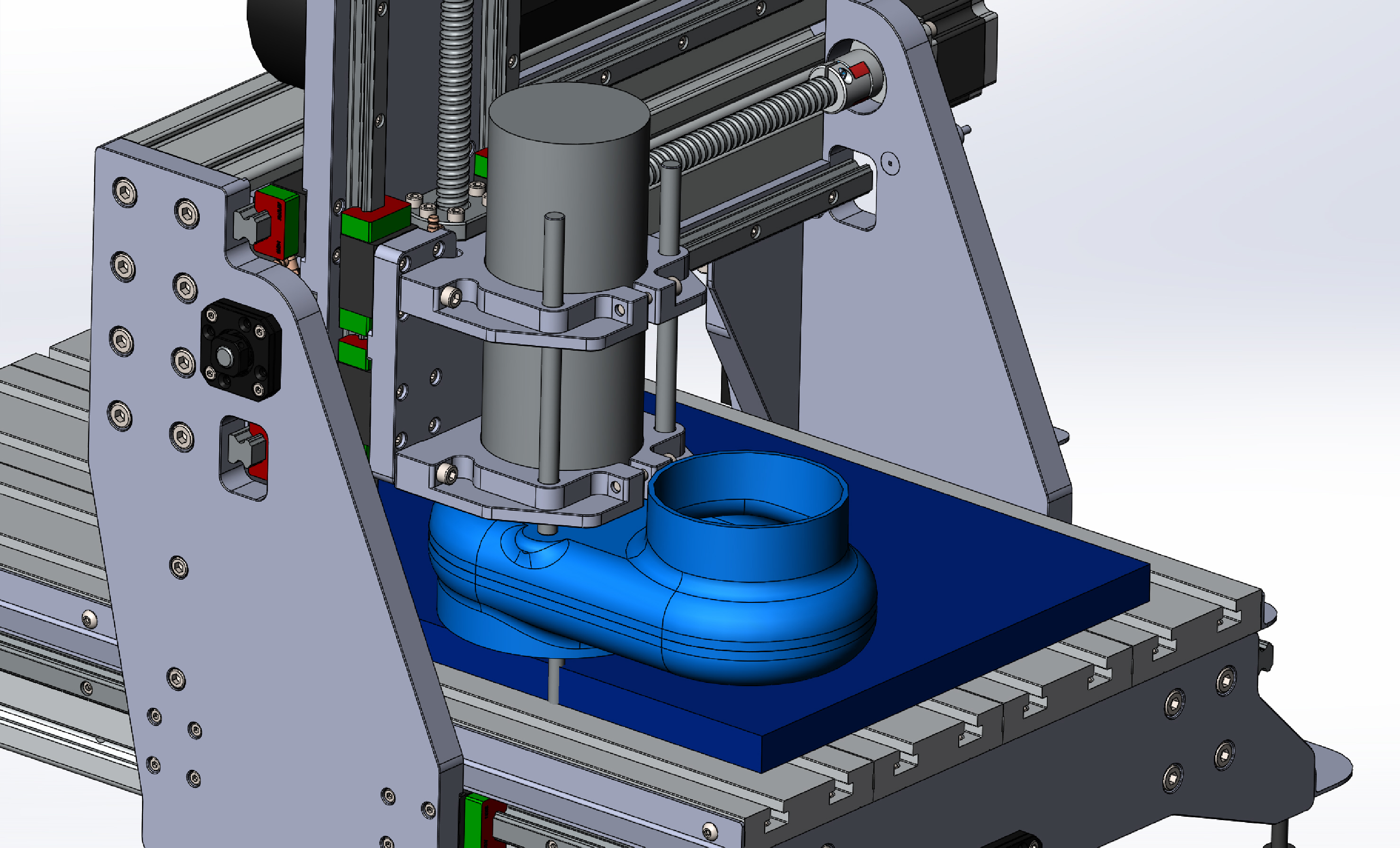

нарисовал насадку под слоника. предпологается изготовление методом вакумной формовки из абс пластика и склеивание из двух половин.

Мне бы наверное подошлааа... :roll:

А зачем "дырка" в насадке такая здоровая?

Визуально чуть больше чем шпиндель , примерно 100мм. Это как бы стандартное
Re: 400х300х100 открытый проект
Какая дырка? Под шланг 100мм под норм стружкоотсос.
Ну если стружкоотсос - то наверное да, но так как станок хоббийный, то я бы предположил использование пылесоса
Сообщение Kiriller »
Я бы так же сделал. Иначе, мне кажется, больше стружки мимо лететь будет.

Стружкоотсос стоит 15тр и кто реально хочет работать с деревом у тех это покупка номер 1. А те кто хочет страдать фигней и насиловать бытовые пылесосы могут сами выпилить на этом же станке себе любую насадку. Я делаю только то с чем можно нормально работать.
На худой конец выпилить переходное кольцо с толстого на тонкий из пенопласта дело 20ти минут или использовать переходную резинку от канализации.
Сообщение Udjin »
Промышленный 1,2 киловаттник стоит 6-7 т.р. И с ним очень даже норм. работается.
Если же ты глаголишь за взрослые работы, за бизнес, то насадка не к этому станочку. Поле не то. "Чтоб було", разве что ..
PS
Посмотри в сторону фомекса (ПВХ-пластик).
И культурно и прочно и клеится прекрасно и стоит копейки.
Не ну понятно что станок мелкий и для мелких работ. Пром пылесос можно использовать через кольцо. Но пром пылесосы воют как черти сам такой имею ELSEA 3х моторный.
