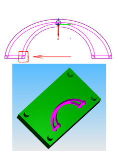

Duhas писал(а):я бы взял контурную обработку для этого дела.
Пробовал. Не могу допереть геометрию какую указывать...

IvIaCTeP писал(а):Пробовал. Не могу допереть геометрию какую указывать...
Очерти нужную траекторию эскизом вручную и обойди по ней. Помогает зачастую такой способ.

от инструмента зависит еще, он меньше паза?

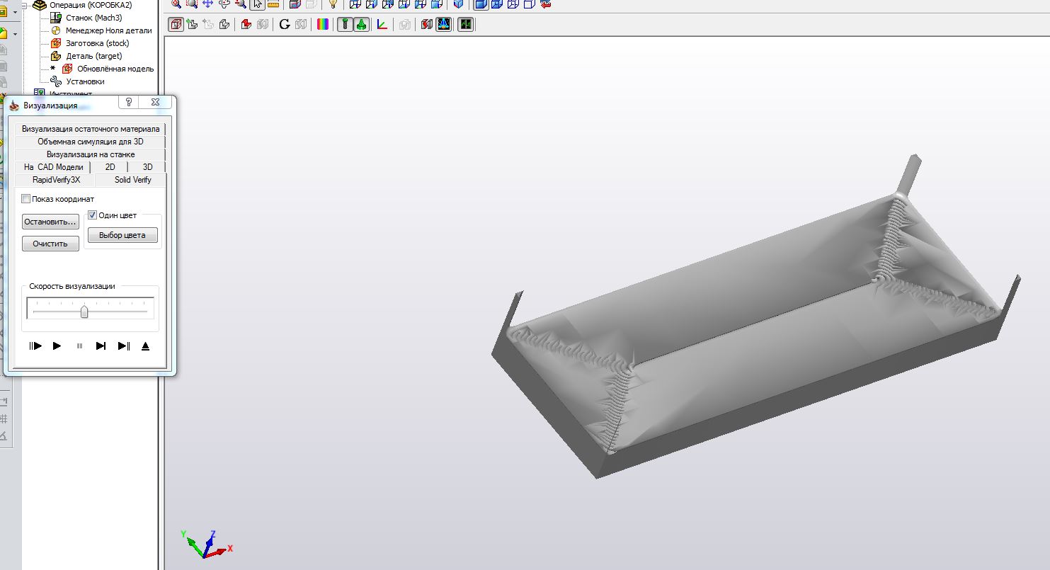

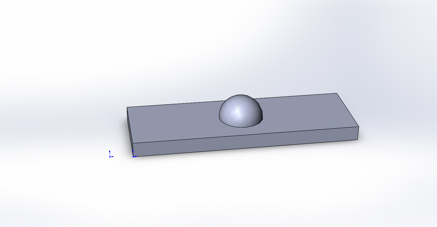

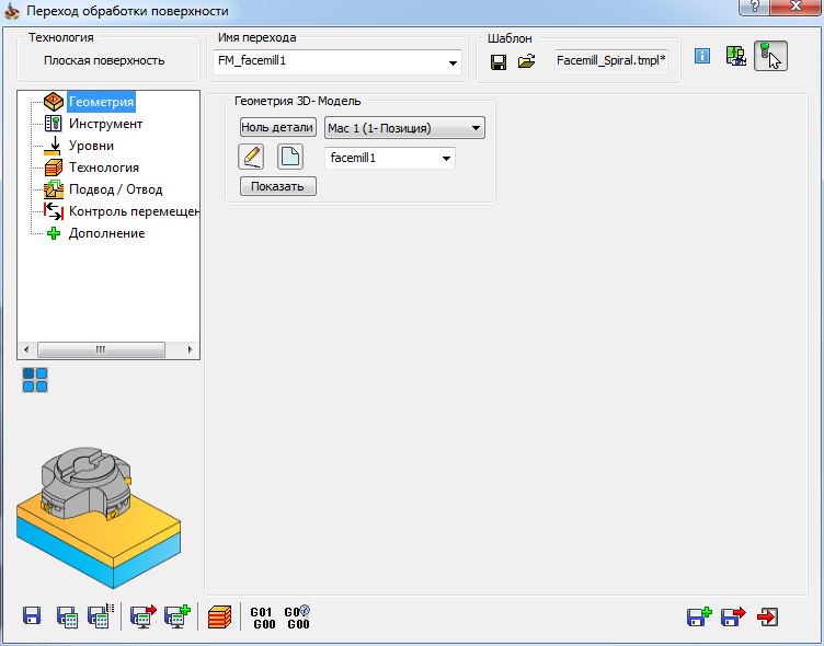

Здравствуйте! Помогите ухватить суть составления программы в SolidCam. В качестве тренировки в SolidWorks построил модель:
Коробка2.JPG (4307 просмотров) <a class='original' href='./download/file.php?id=105137&mode=view' target=_blank>Загрузить оригинал (110.1 КБ)</a>

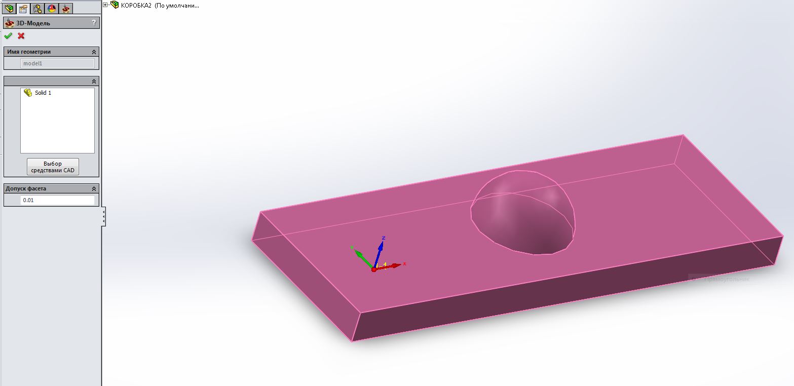

Пытаюсь обработать поверхность: выбираю новая-фрезеровка-обработка поверхности-задаю поверхность
Коробка2-1.JPG (4307 просмотров) <a class='original' href='./download/file.php?id=105139&mode=view' target=_blank>Загрузить оригинал (63.79 КБ)</a>
Коробка2-2.JPG (4307 просмотров) <a class='original' href='./download/file.php?id=105140&mode=view' target=_blank>Загрузить оригинал (56.8 КБ)</a>
-генерю программу, запускаю визуализатор и наблюдаю такую картину:
Коробка3.JPG (4307 просмотров) <a class='original' href='./download/file.php?id=105138&mode=view' target=_blank>Загрузить оригинал (93.32 КБ)</a>
Куда копать? По программе тоже не видно, что Z вдоль сферы скользит?

Re: SolidCAM
Сообщение AndyBig »
Не та технология перехода выбрана. Обработка поверхности - это обработка плоской поверхности, выравнивание. Тут Вам нужно выбирать 3D-обработку.

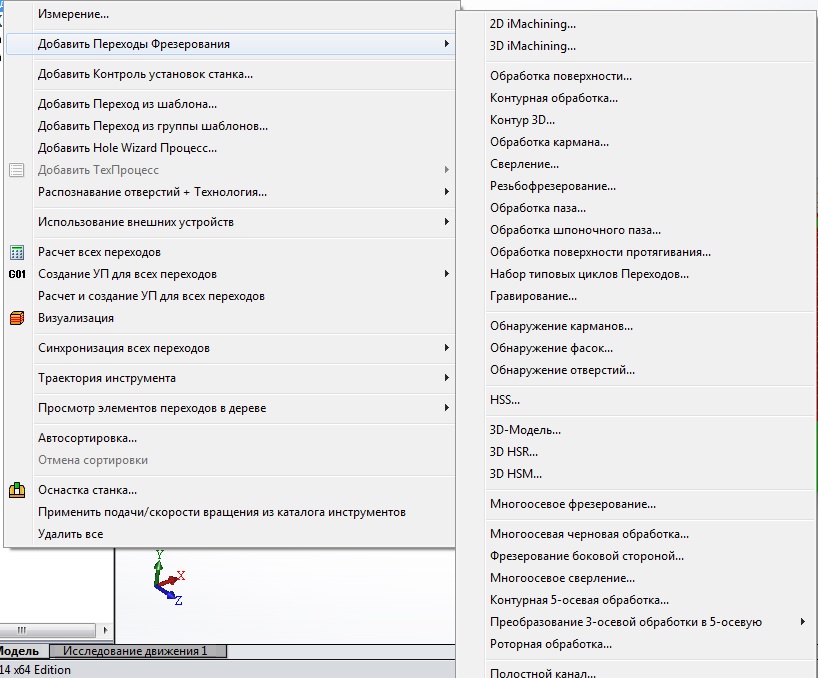

Коробка1.jpg (4274 просмотра) <a class='original' href='./download/file.php?id=105159&mode=view' target=_blank>Загрузить оригинал (147.57 КБ)</a>
Какую из обработок надо выбрать?

Re: SolidCAM
Сообщение Duhas »
3д аймаш, HSR, HSM попробуйте, по результатам я думаю будет понятна разница )

Duhas писал(а):3д аймаш, HSR, HSM попробуйте, по результатам я думаю будет понятна разница )
Duhas! Большое спасибо! А не расшифруешь, в двух словах, в чем основные отличия "3D Imachining" "3D HSR", "3D HSM"? Чтобы знать, на что обращать внимание. Спасибо!
https://vk.com/rom327
Duhas
Сообщения: 1842
Репутация: 285
Откуда: Красноярск
Re: SolidCAM
Сообщение Duhas »
аймаш - это типа их фирменная тема, которая учитывает кучу параметров, и в частности остаточный материал, но по моей практике бывает жутко не оптимальная,
HSR и HSM как я понимаю высокоскоростные черновая и чистовая стратегии. более опытные может меня в этом поправят..

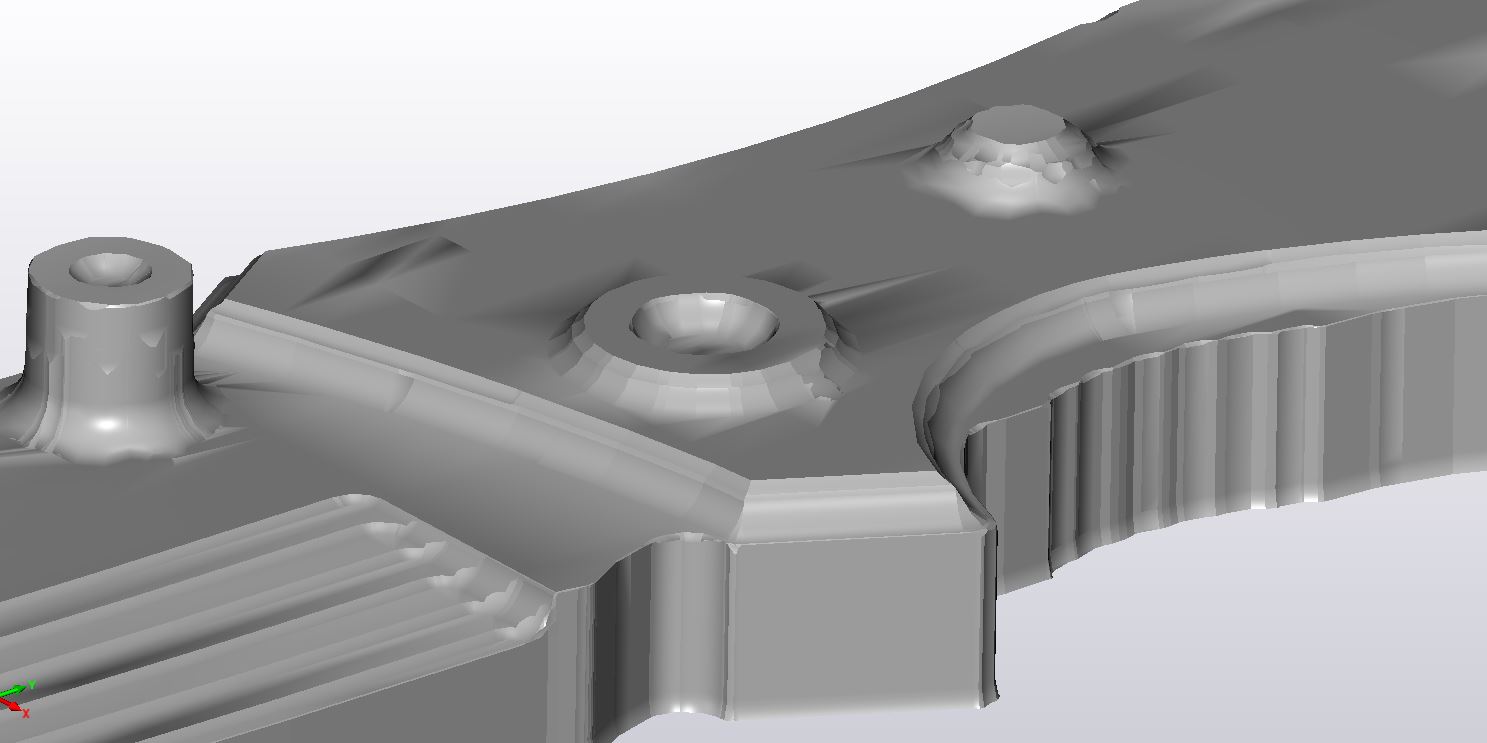

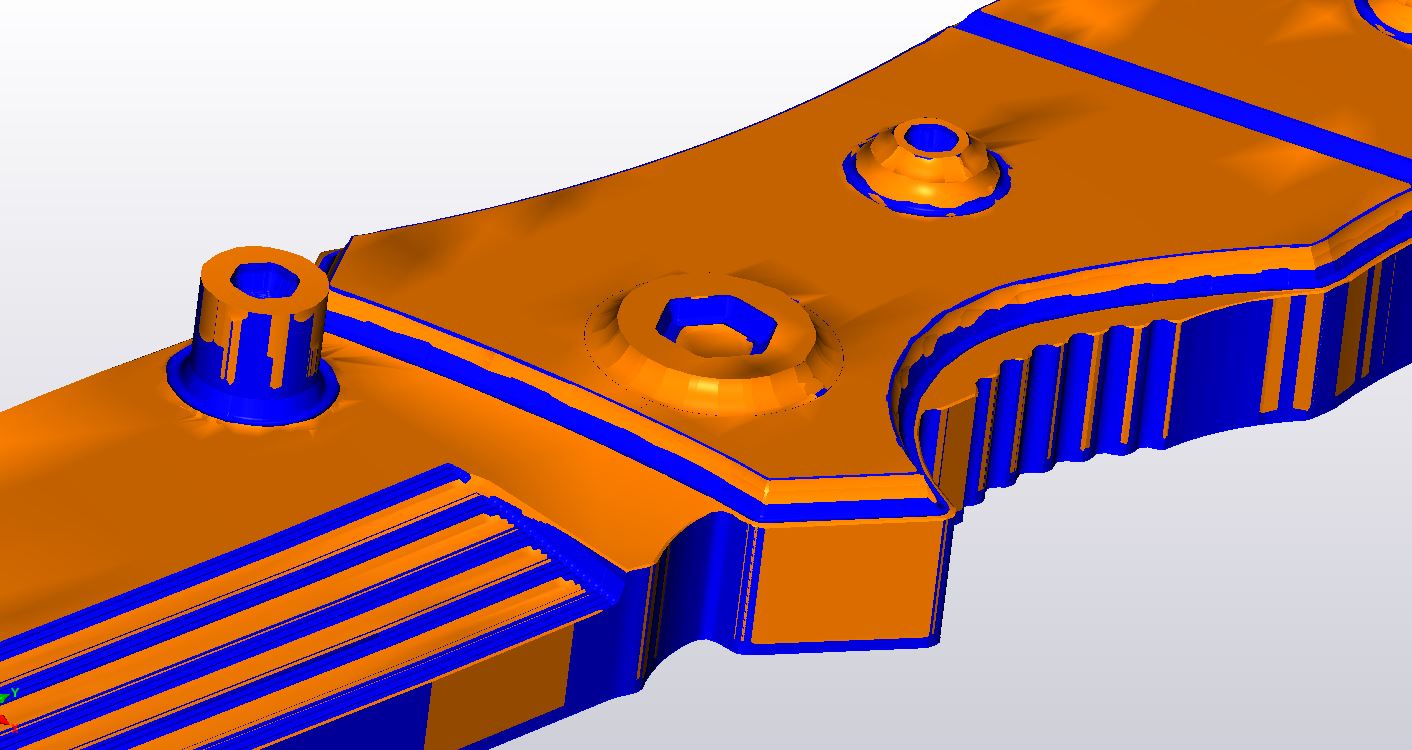

Вот, что получилось, 3D HSR, черновой проход:
черн.JPG (4215 просмотров) <a class='original' href='./download/file.php?id=105293&mode=view' target=_blank>Загрузить оригинал (66.12 КБ)</a>
Потом 3D HSM, чистовой проход:
Чист.JPG (4215 просмотров) <a class='original' href='./download/file.php?id=105294&mode=view' target=_blank>Загрузить оригинал (88.21 КБ)</a>
Никак не пойму, то ли визуализатор не то показывает, то ли обработка не то делает: чистовая обработка затрагивает не все поверхности.
Чист2.JPG (4213 просмотров) <a class='original' href='./download/file.php?id=105295&mode=view' target=_blank>Загрузить оригинал (139.14 КБ)</a>

Rom327, может у Вас радиус в инструменте больше чем радиуса в модели ??

Кроме того, будет показывать остаточный материал даже если его там доли микрона остается.

Фреза 1 мм, на конце сфера, мельче не куда! Главное не видно, чтобы плоскую повехность обрабатывало...

припуск на черновой ставили?

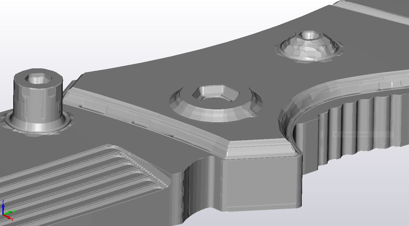

Здравствуйте.
Столкнулся с проблемой в 3D Поверхностной обработке (HSS).
Обработка внутри угла происходит некорректно, траектория вместо поворота на 90 градусов, продолжается далее и осуществляет поворот (разворот по сути) рисуя некий треугольник там, где обрабатывать нельзя, там стенка должна быть.
Вот рисунки траектории и того, что получается.
3d3.jpg (4071 просмотр) <a class='original' href='./download/file.php?id=105687&mode=view' target=_blank>Загрузить оригинал (183.23 КБ)</a>
Как можно исправить данный косяк ?
Спасибо.

Сообщение bash_hd »
указывайте поверхности контроля. (Check surfaces)

Re: SolidCAM
Сообщение putman »
bash_hd писал(а):указывайте поверхности контроля. (Check surfaces)
Не могу найти, что за поверхность ? Где такая вкладка ?
Разобрался.
Нужно применить "Скругление поверхностей радиусом инструмента !", указав минимальную величину.
3d4.jpg (4066 просмотров) <a class='original' href='./download/file.php?id=105688&mode=view' target=_blank>Загрузить оригинал (261.55 КБ)</a>
Теперь всё встало на свои места.
Спасибо !
