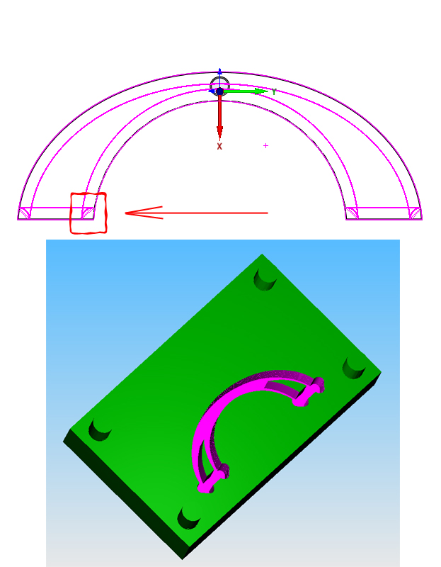

Duhas писал(а):я бы взял контурную обработку для этого дела.
Пробовал. Не могу допереть геометрию какую указывать...
NKS
Сообщения: 2464
Репутация: 1233
Откуда: Волгоград
Re: SolidCAM
Сообщение NKS »
IvIaCTeP писал(а):Пробовал. Не могу допереть геометрию какую указывать...
Очерти нужную траекторию эскизом вручную и обойди по ней. Помогает зачастую такой способ.

Re: SolidCAM
Сообщение Duhas »
от инструмента зависит еще, он меньше паза?

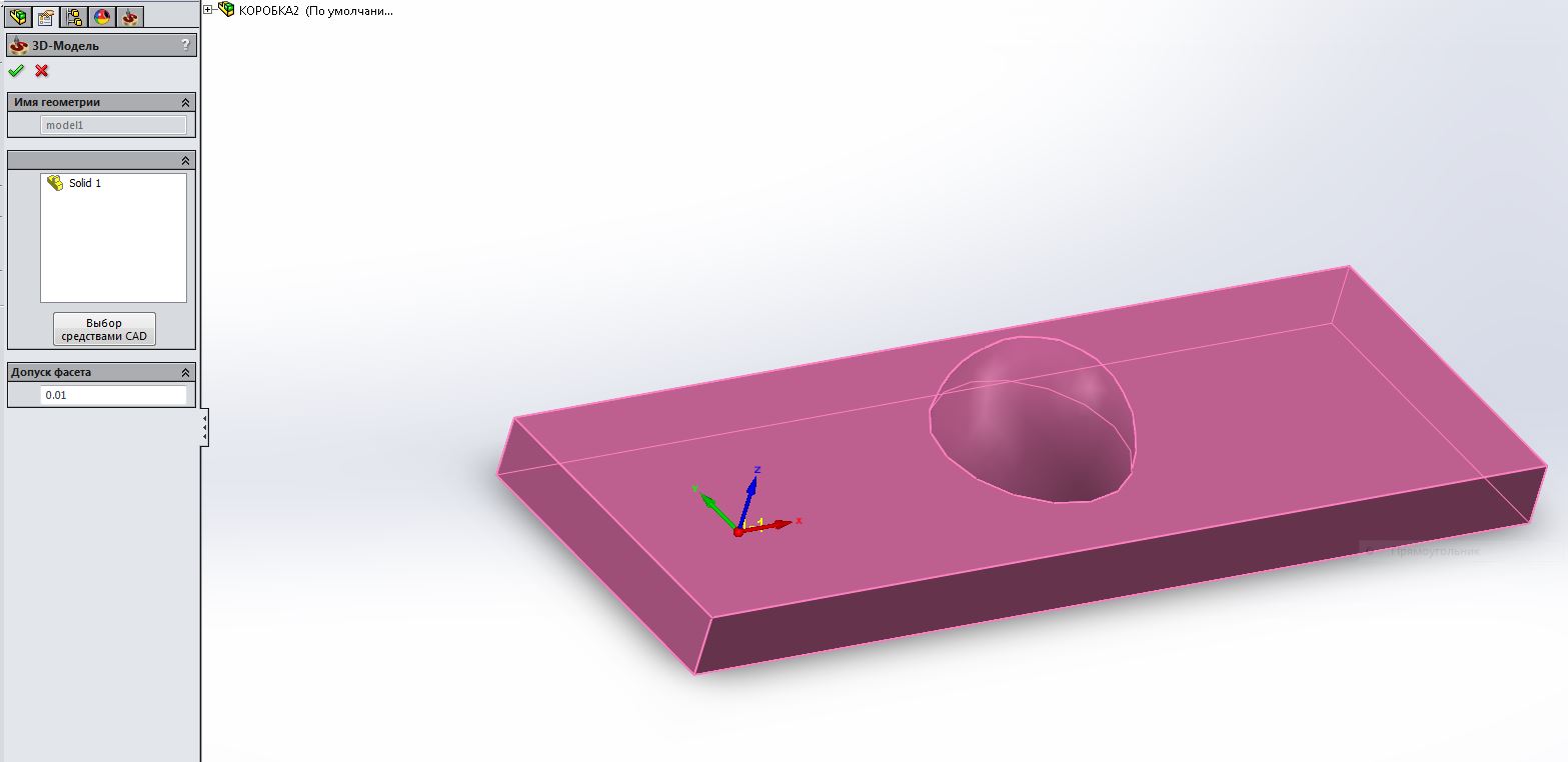

Здравствуйте! Помогите ухватить суть составления программы в SolidCam. В качестве тренировки в SolidWorks построил модель:
Коробка2.JPG (4260 просмотров) <a class='original' href='./download/file.php?id=105137&mode=view' target=_blank>Загрузить оригинал (110.1 КБ)</a>
Пытаюсь обработать поверхность: выбираю новая-фрезеровка-обработка поверхности-задаю поверхность
Коробка2-1.JPG (4260 просмотров) <a class='original' href='./download/file.php?id=105139&mode=view' target=_blank>Загрузить оригинал (63.79 КБ)</a>
Коробка2-2.JPG (4260 просмотров) <a class='original' href='./download/file.php?id=105140&mode=view' target=_blank>Загрузить оригинал (56.8 КБ)</a>
-генерю программу, запускаю визуализатор и наблюдаю такую картину:
Коробка3.JPG (4260 просмотров) <a class='original' href='./download/file.php?id=105138&mode=view' target=_blank>Загрузить оригинал (93.32 КБ)</a>
Куда копать? По программе тоже не видно, что Z вдоль сферы скользит?
https://vk.com/rom327
AndyBig
Сообщения: 3876
Репутация: 1121
Откуда: юг России
Re: SolidCAM
Сообщение AndyBig »
Не та технология перехода выбрана. Обработка поверхности - это обработка плоской поверхности, выравнивание. Тут Вам нужно выбирать 3D-обработку.

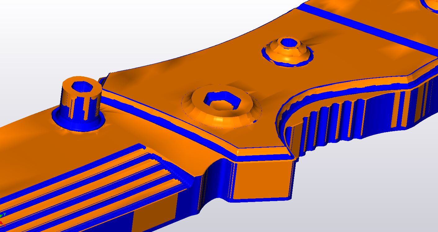

Вот, что получилось, 3D HSR, черновой проход:
черн.JPG (4168 просмотров) <a class='original' href='./download/file.php?id=105293&mode=view' target=_blank>Загрузить оригинал (66.12 КБ)</a>
Потом 3D HSM, чистовой проход:
Чист.JPG (4168 просмотров) <a class='original' href='./download/file.php?id=105294&mode=view' target=_blank>Загрузить оригинал (88.21 КБ)</a>
Никак не пойму, то ли визуализатор не то показывает, то ли обработка не то делает: чистовая обработка затрагивает не все поверхности.
Чист2.JPG (4166 просмотров) <a class='original' href='./download/file.php?id=105295&mode=view' target=_blank>Загрузить оригинал (139.14 КБ)</a>
Makar32
Сообщения: 110
Зарегистрирован: 23 июн 2015, 15:50
Репутация: 47
Настоящее имя: Игорь
Re: SolidCAM
Сообщение Makar32 »
Rom327, может у Вас радиус в инструменте больше чем радиуса в модели ??

Re: SolidCAM
Сообщение AndyBig »
Кроме того, будет показывать остаточный материал даже если его там доли микрона остается.

Makar32 писал(а):Rom327, может у Вас радиус в инструменте больше чем радиуса в модели ??
Фреза 1 мм, на конце сфера, мельче не куда! Главное не видно, чтобы плоскую повехность обрабатывало...
Duhas
Сообщения: 1842
Репутация: 285
Откуда: Красноярск
Re: SolidCAM
Сообщение Duhas »
припуск на черновой ставили?
