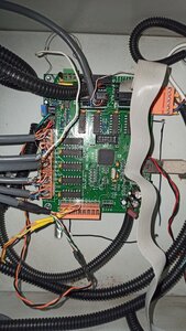

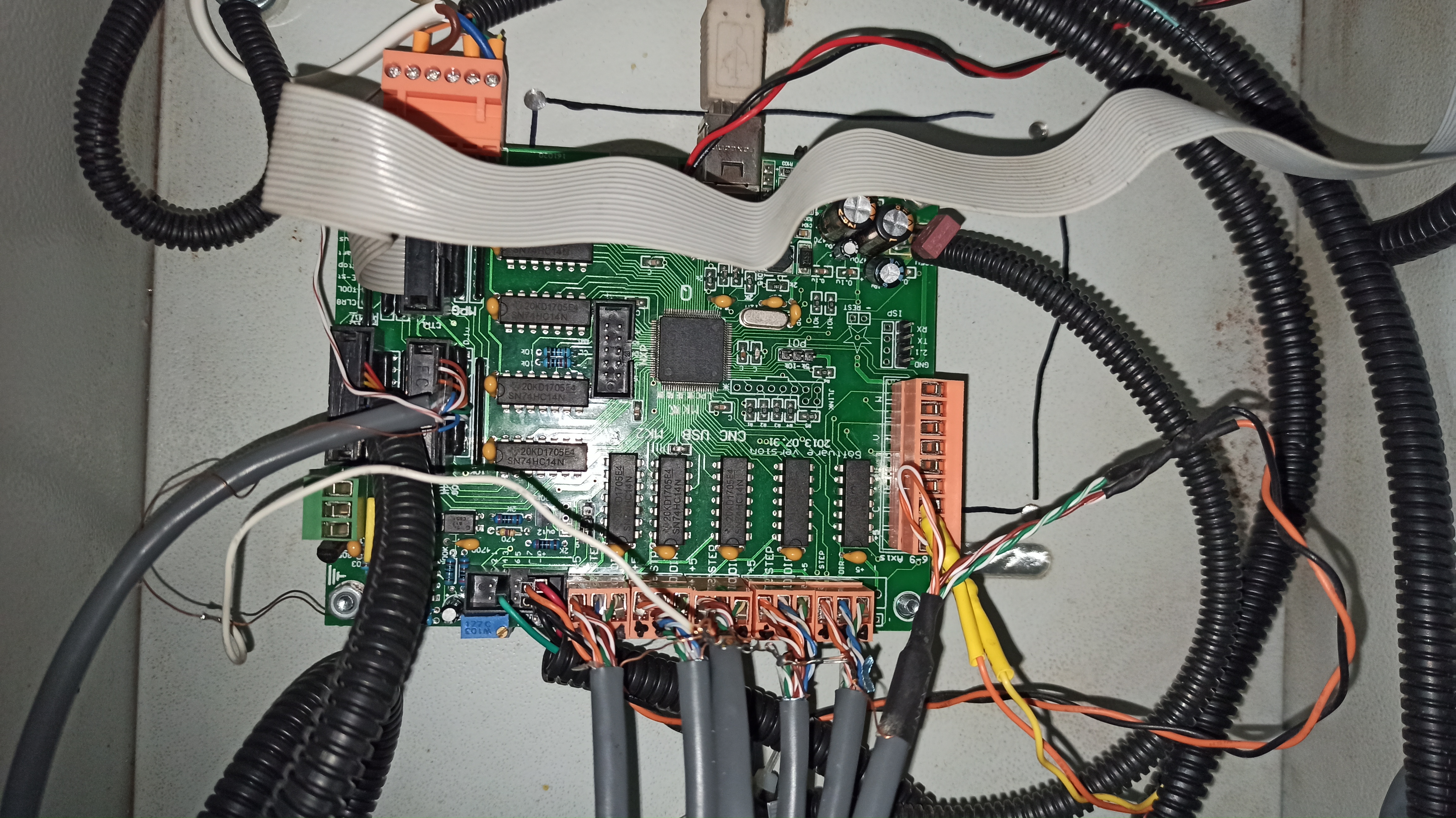

Две одинаковые с виду платы 9 осей МК2. Но Одна только работает с ПО 1807.2601, а другая 1307.3101 на новее не прошивается, выдаëт ошибку.
Вот теперь закралась мысля либо покупать контроллер MKD2 или уж DDCS- какой. У Planet очень уж удобный интерфейс, можно применяться к заготовка и проверить не задевается ли крепление.

Вот
IMG_20240809_122534.jpg (3568 просмотров) <a class='original' href='./download/file.php?id=212294&mode=view' target=_blank>Загрузить оригинал (4.17 МБ)</a>
Сообщения: 3310
Re: Работа с программой CNC USB Controller (от cnc-planet)
2.10.1807.2601 версия последняя. Если кому надо, то смогу поделиться только после окончания отпуска, через 2 недели.
