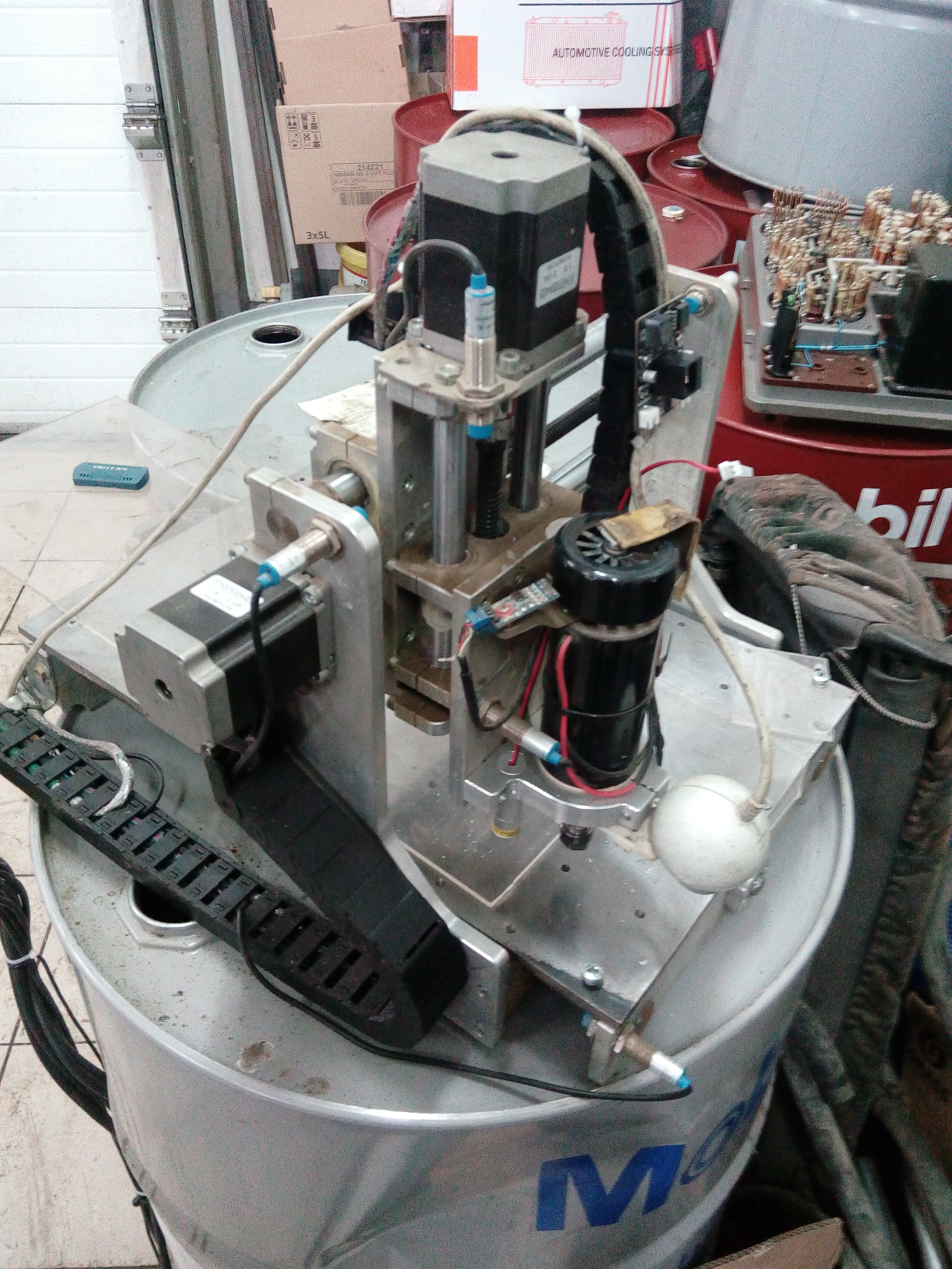

в теме говорили за отсутствие возможности считывания скорости шпинделя.... судя по доке https://old.planet-cnc.com/faq/mpg/
Подключения
Распиновка разъема CTRL для Mk2:
CTRL 1: E-Stop
CTRL 2: MD1 - Переключатель режима (00-mode0, 10-mode1, 01-mode2, 11-mode3)
CTRL 3: MD2 - Переключатель режима
CTRL 4: Переключатель оси (00-без оси, 10- X, 01-Y, 11-Z)
CTRL 5: Переключатель осей
CTRL 6: энкодер А
CTRL 7:энкодера В
CTRL 8: Индексный сигнал для синхронизации шпинделя или ручного загрузчика
GND: Соединения заземления
пока не проверял ибо станок в переборке меняю драйвера моторов,БП с 12в на 24в и корпус для блока + добавляю СОЖ, вообщем проверить нет возможности но планирую подключить полностью автоматическое управление и ручное управление скоростью шпинделя

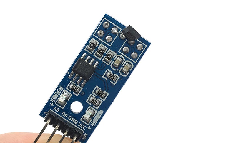

Чтение осуществляется обычной платкой с датчиком хола и два неодимовых магнита для балансировки. пример платки:
плата хола.jpg (5132 просмотра) <a class='original' href='./download/file.php?id=196566&mode=view' target=_blank>Загрузить оригинал (65.46 КБ)</a>
IMG_20210315_092547.jpg (5132 просмотра) <a class='original' href='./download/file.php?id=196563&mode=view' target=_blank>Загрузить оригинал (2.74 МБ)</a>

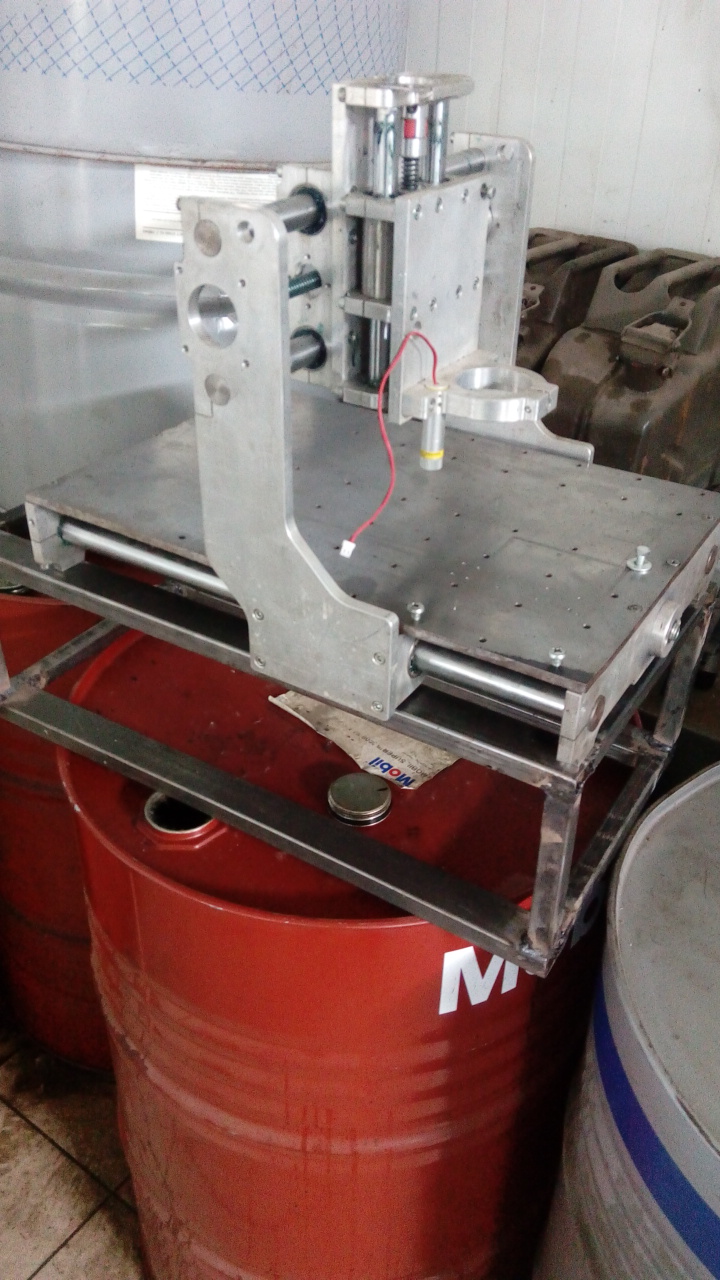

станок до профилактики и переборки
IMG_20210603_105253_199.jpg (5132 просмотра) <a class='original' href='./download/file.php?id=196564&mode=view' target=_blank>Загрузить оригинал (344.7 КБ)</a>

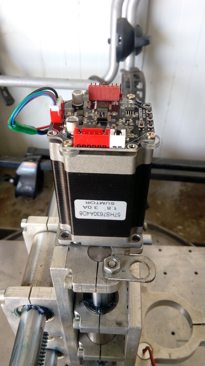

новые драйвера с обратной связью ( [anchor_link=]https://aliexpress.ru/item/100500181426 ... 33edSmtRi8[/anchor_link])
IMG_20210702_150946_523.jpg (5132 просмотра) <a class='original' href='./download/file.php?id=196565&mode=view' target=_blank>Загрузить оригинал (393.2 КБ)</a>
текущее состояние станка :)
да в наличии есть лазер который подключен на М4 и штатное ШИМ :) при М3 работает шпиндель при М4 лазер

Сообщения: 3310
Re: Управление контроллером MK1 и MK2 (planet-cnc)
Lordswars писал(а): ↑ новые драйвера с обратной связью
Как по мне, так открытые драйвера на шаговиках на фрезере (тем более с СОЖ) не лучшее место...
Lordswars
Сообщения: 18
Зарегистрирован: 05 мар 2016, 11:35
Настоящее имя: Владимир Вдовин
Откуда: Красноярск
Сообщение Lordswars »
xvovanx писал(а): ↑ Как по мне, так открытые драйвера на шаговиках на фрезере (тем более с СОЖ) не лучшее место...
СОЖ буду делать с регулятором напора :) да и собственно СОЖ ну никак не мешает открытым драйверам ибо во первых далеко и высоко от моторов а во вторых если будут нарекания ну решение то простое...в коробку весь мотор-контроллер и всё :) делов то :) нож, тонкий ПХВ, клей Космос, кусок оргстекла, силиконовый герметик и вуаля через пару часов у нас в руках коробка влагонепроницаимая :)))
