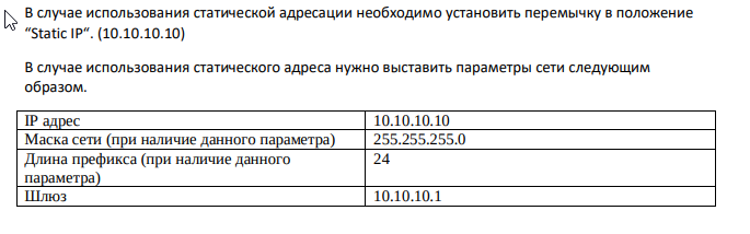

Захват2.png (1169 просмотров) <a class='original' href='./download/file.php?id=208946&mode=view' target=_blank>Загрузить оригинал (36.63 КБ)</a>
спасибо,все заработало,в документации тогда исправьте
