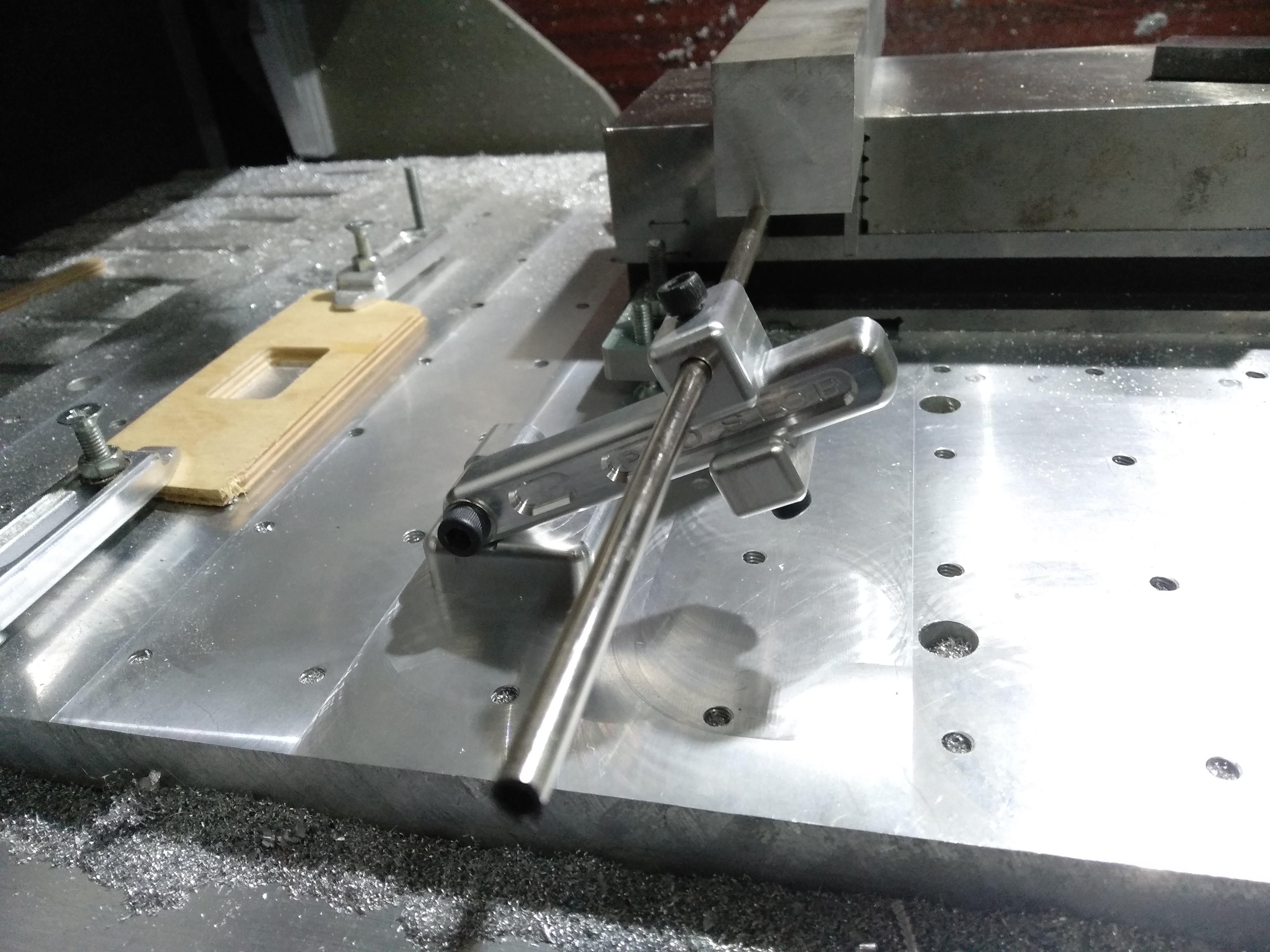

Закончил

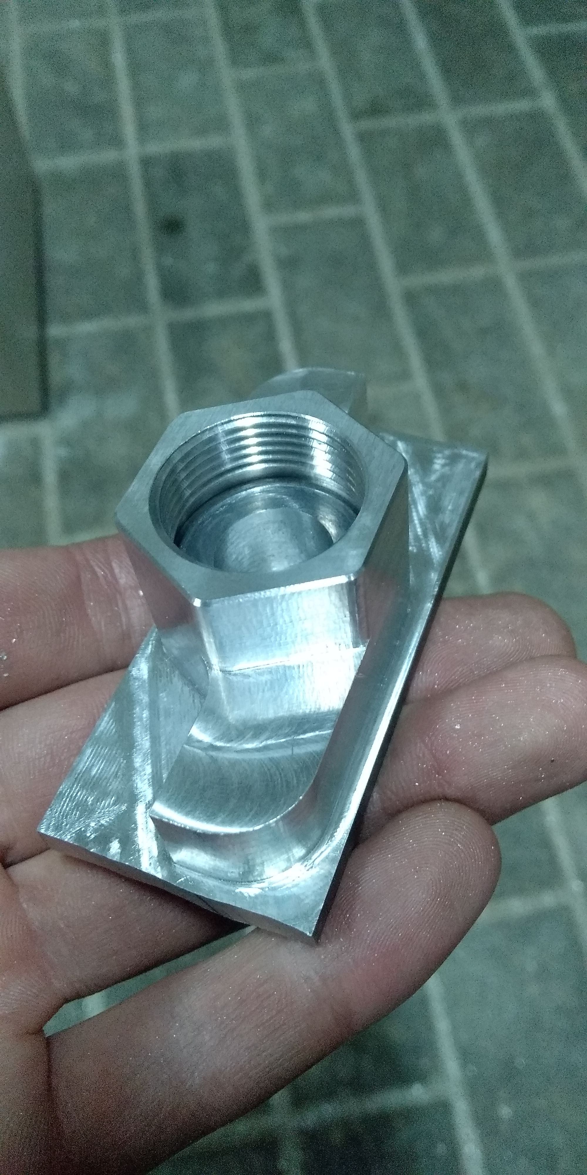

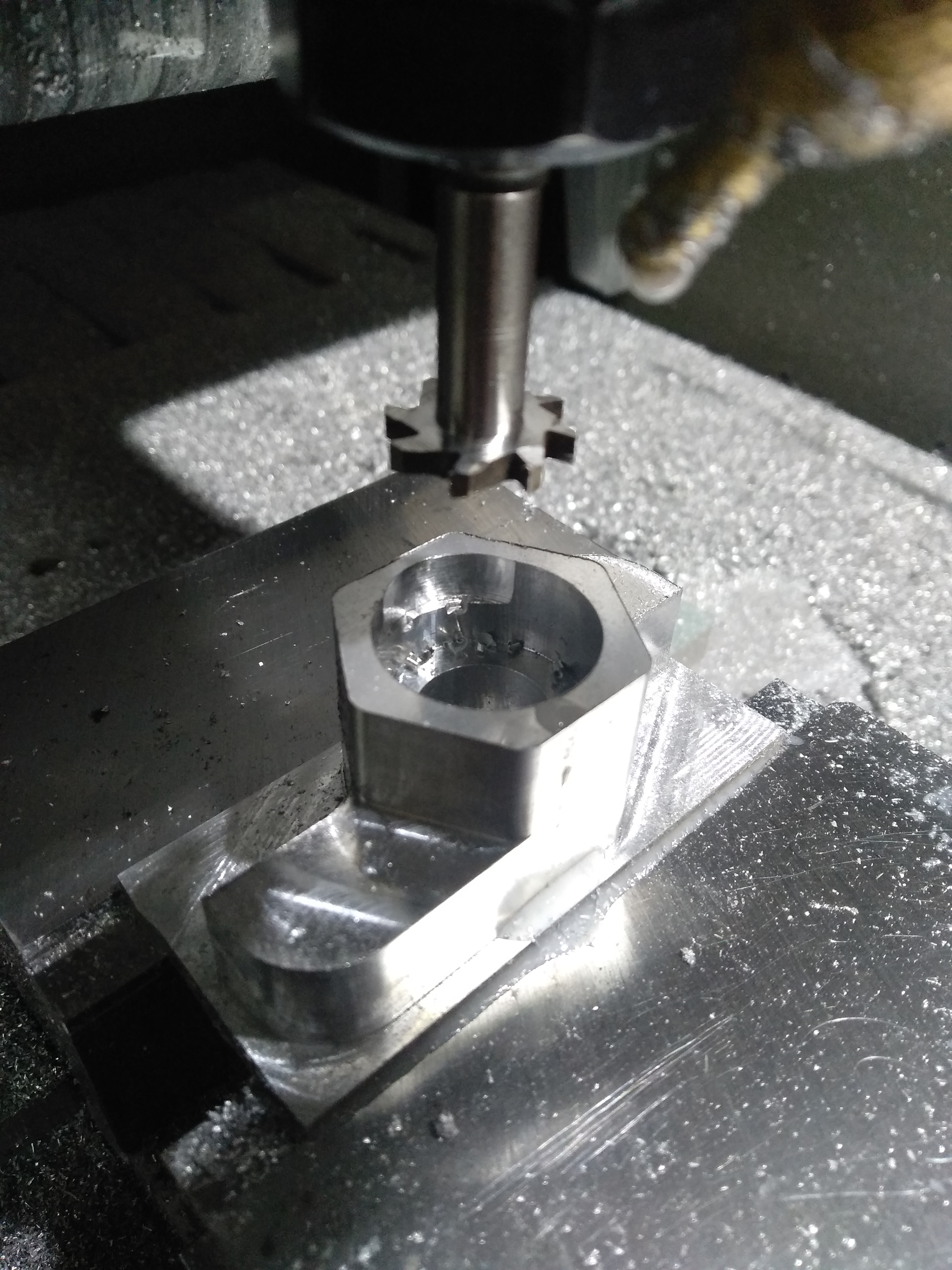

Освоил Т фрезу, правда со второго раза

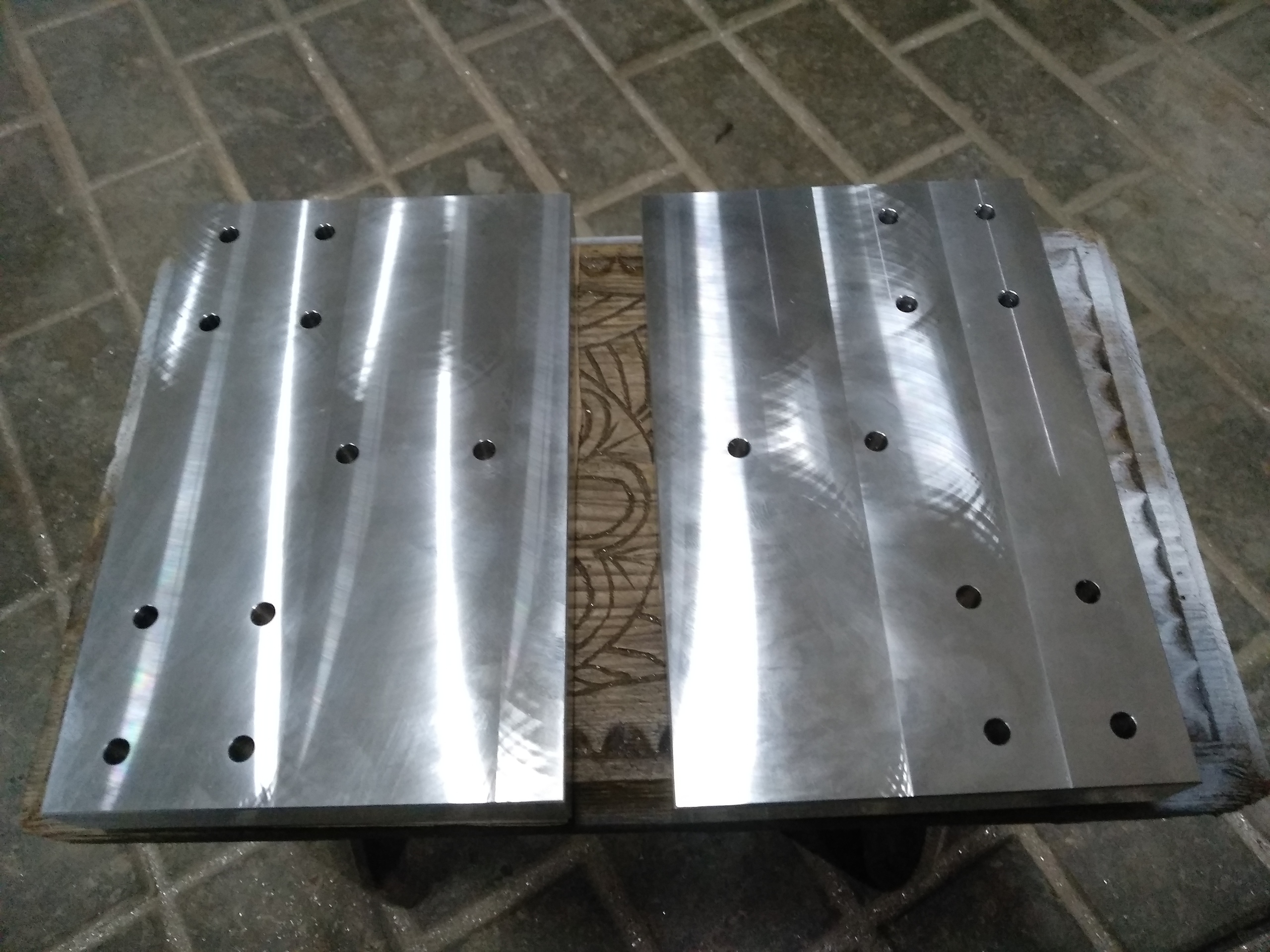

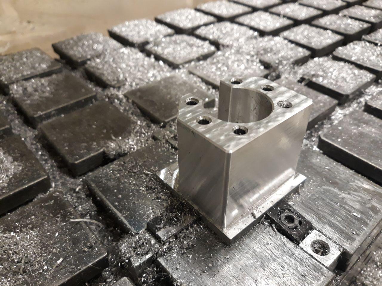

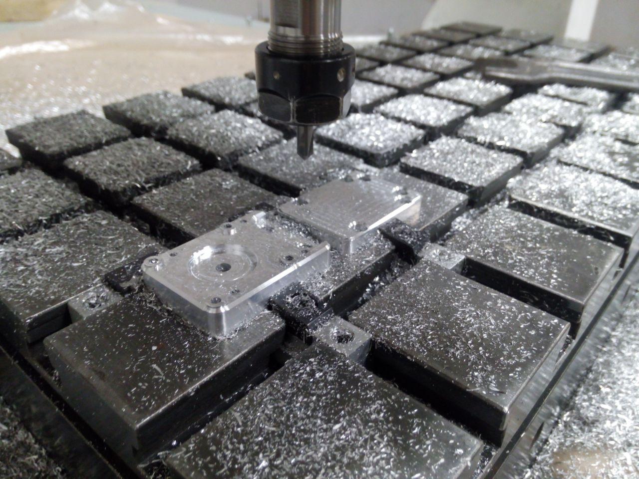

Самодельные тиски, самодельный упор, самодельная сковородка.....
Ну и конечно же детали для самодельного станка

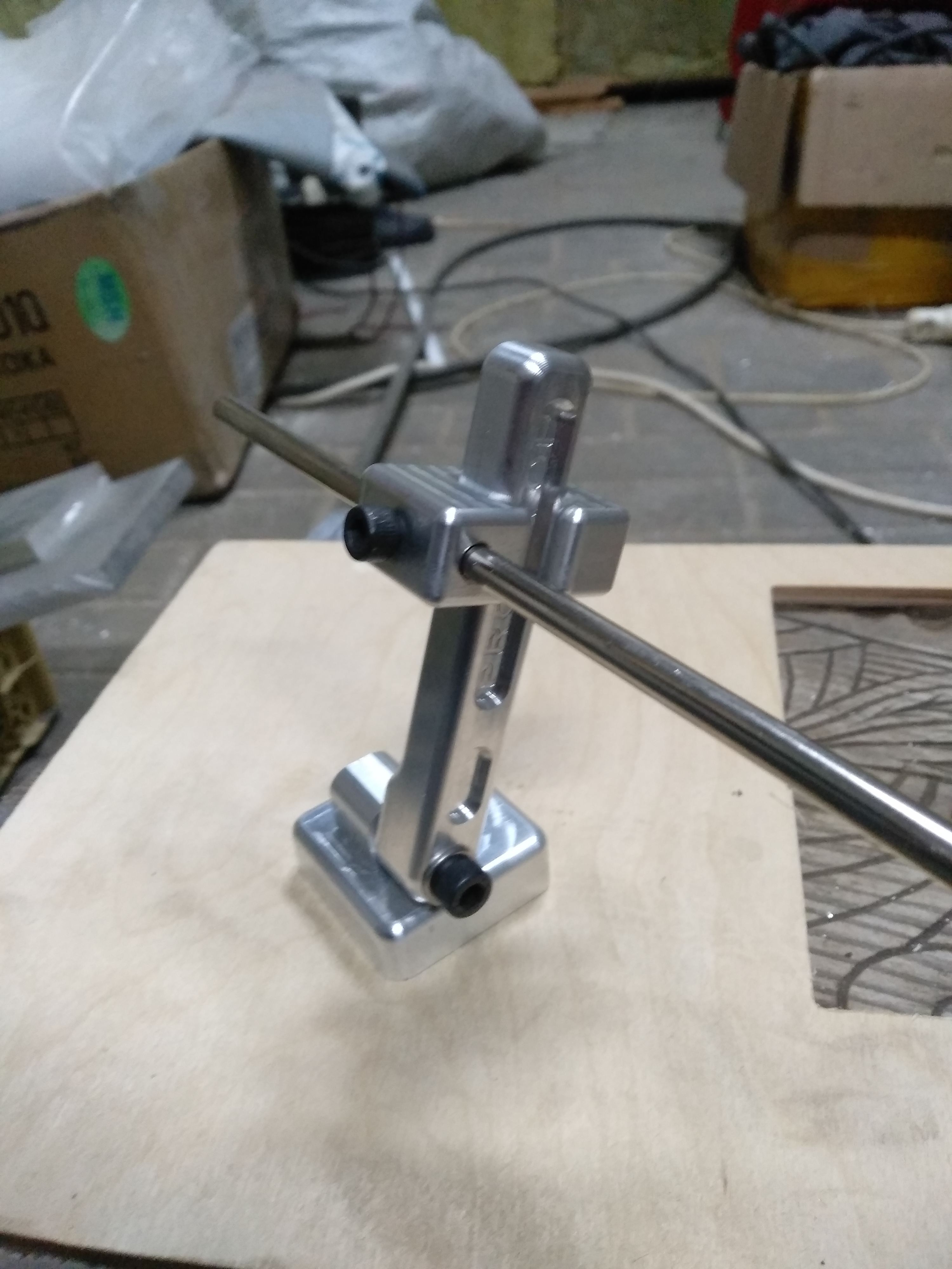

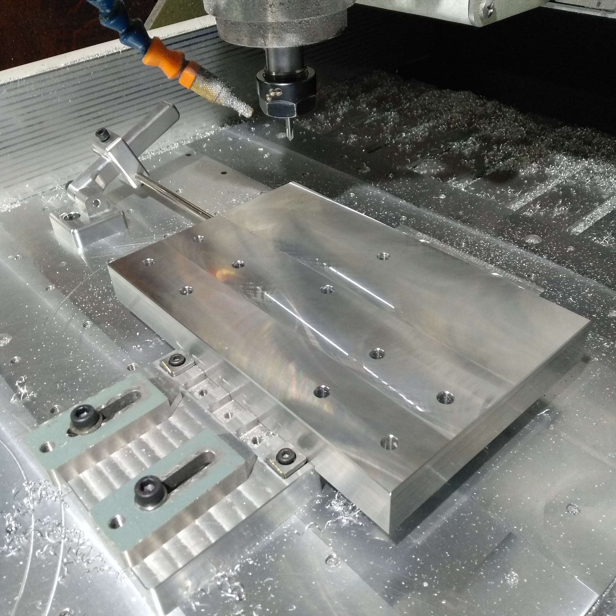

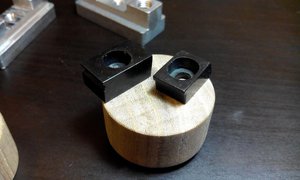

Прижимы питбуль у тебя тоже с дюраля?
Re: Станок 600х400х150 мм
да, причем с какого то пластилинового
Смотрел сторис, и у тебя с обох сторон они закручиваются. Почему?
Обычно с одной стороны делают простой упор, а с другой стороны 2-ма прижимают.
А так тебе прижимать нужно 4.
Да, с двух сторон прижимаю. Мне кажется так надежнее, исключаю возможность подрыва детали.
поджимая с двух сторон теряешь возможность точного позиционирования.

sima8520 писал(а):Да, с двух сторон прижимаю. Мне кажется так надежнее, исключаю возможность подрыва детали.
у меня со второй стороны упоры шипастые немного... Когда со всех сторон прижимы - на них ерзает при затяжке туда сюда, если 4 шт - на диагональных может слабее быть натяг... но эт всё теория. на практике на стационарных просто удобнее позиционировать СК.
frezeryga писал(а):поджимая с двух сторон теряешь возможность точного позиционирования.
поджимаю без фанатизма, потренировался на одной детали с упётрым индикатором. подобрал усилие и работаю. в таких тисочках делаю в основном торцовку обратной стороны, но вчера решил и фаски снять.

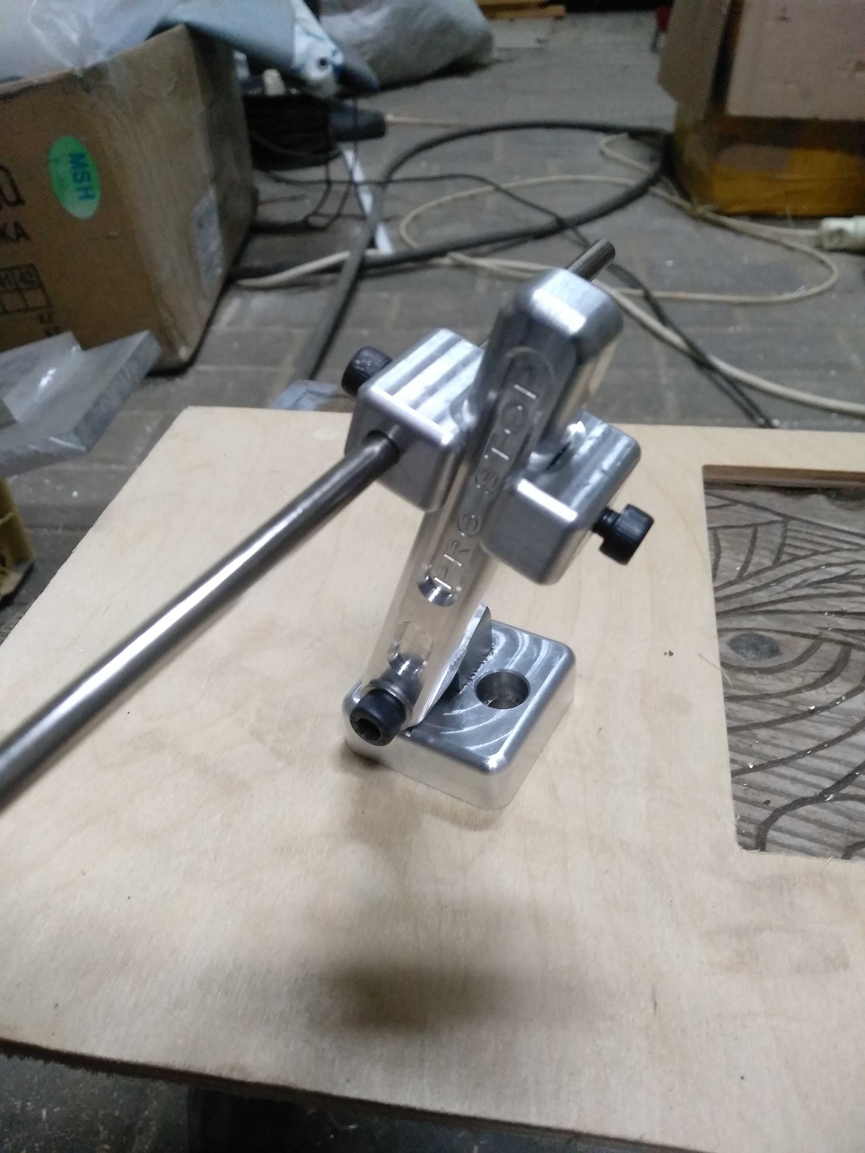

hmnijp писал(а):у меня со второй стороны упоры шипастые немног
торец детали не коцает?

sima8520 писал(а):торец детали не коцает?
это черновые) для чистовой есть плоские которые не коцают) у меня они ещё в качестве позиционирующего угла работают, ставятся с натягом в паз УСП. прям от них ноль отбиваю. на не лютых режимах в чистовой на них не подрывало тоже пока... если совсем аккуратно нужно - фольгу подсовываю под прижим.
чет не оч фотку нашел, короче у него с одной угла зубы, с другого плоская сторона от которой базировать можно. короч переворачиваю просто на 180 и получается чистовой упор.
photo_2020-03-23_15-59-28.jpg (7197 просмотров) <a class='original' href='./download/file.php?id=178782&mode=view' target=_blank>Загрузить оригинал (94.4 КБ)</a>
тут вот чистовая база только по стороне задней
photo_2020-03-23_15-58-24.jpg (7197 просмотров) <a class='original' href='./download/file.php?id=178783&mode=view' target=_blank>Загрузить оригинал (194.66 КБ)</a>
а здесь угол из двух упоров и двух прижимов например - так вот с 4мя прижимами вообще не получалось прижать, их крутить начинает все в одну сторону.

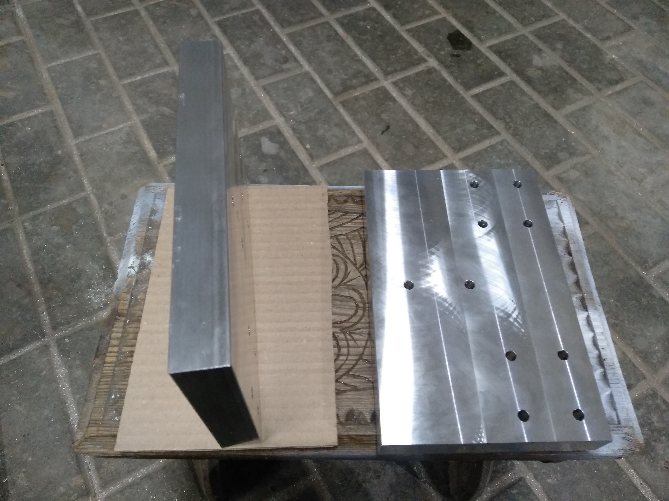

они из стали?
Я что то упустил?
Почему такие детали не зажать в тиски?

sima8520 писал(а):они из стали?
да сыромятина обычная
nik1 писал(а):Я что то упустил?
у него наверное места маловато, тк тиски высокие... или не оч широкие.. а плита большая относительно. а питбули даже и покрепче могут держать за счет врезания..

Константин, я как раз про твои детальки спросил :)

nik1 писал(а):Константин, я как раз про твои детальки спросил :)
по тому что тиски надо достать, выставить, доставать параллельки... А эти сунул, и уже есть база) под несколько деталей сразу)

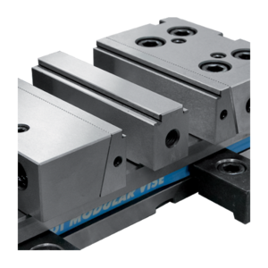

Да и в целом у меня нету нормальных, только лекальные... а qm16100 какие то неповоротливые для мелочи) хочу в их губках сделать уступ вместо параллелек, но чет руки не дойдут попробовать. типо такого
тиски имеет смысл оснастить сухарями для быстрой установки, раз на столе имеются т пазы :)
сухари можно сделать с уступом
