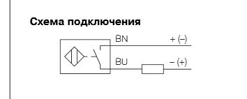

Сергей Саныч писал(а):давно уже отвечено Re: Бюджетный ЧПУ 1150х660мм с пос. модернизацией до 2250х16 #1573
ага ага. ни чего не понял . вот допустим http://www.iaselect.ru/Content/Turck/In ... rus_ru.pdf
кого чего к чему не понимаю . то ли я дурак то ли лыжЫ по асфальту не катят.

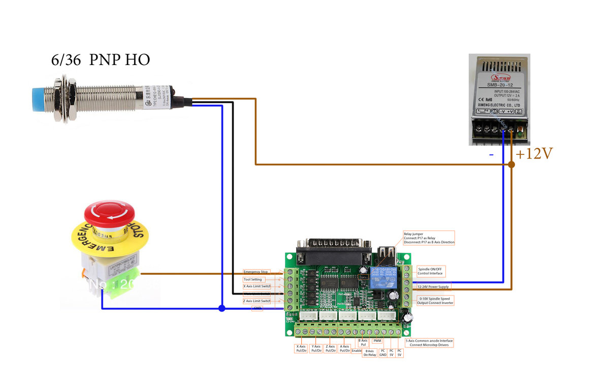

схема подключения датчика.JPG (3107 просмотров) <a class='original' href='./download/file.php?id=30921&mode=view' target=_blank>Загрузить оригинал (12.82 КБ)</a>
пока это мне нечего недало

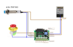

вот платка и как три провода развести .
Схема11.jpg (3107 просмотров) <a class='original' href='./download/file.php?id=30922&mode=view' target=_blank>Загрузить оригинал (115.29 КБ)</a>
это поннятно,
а с 2 проводами нет.
такой картинки нет
http://www.zavetrom.ru

master_70 писал(а):вот платка и как три провода развести
Надо бы схему этой платы. Или качественные фотки обеих сторон. Потому что то, как подключены кнопка и PNP датчик, вызывает сомнения.
