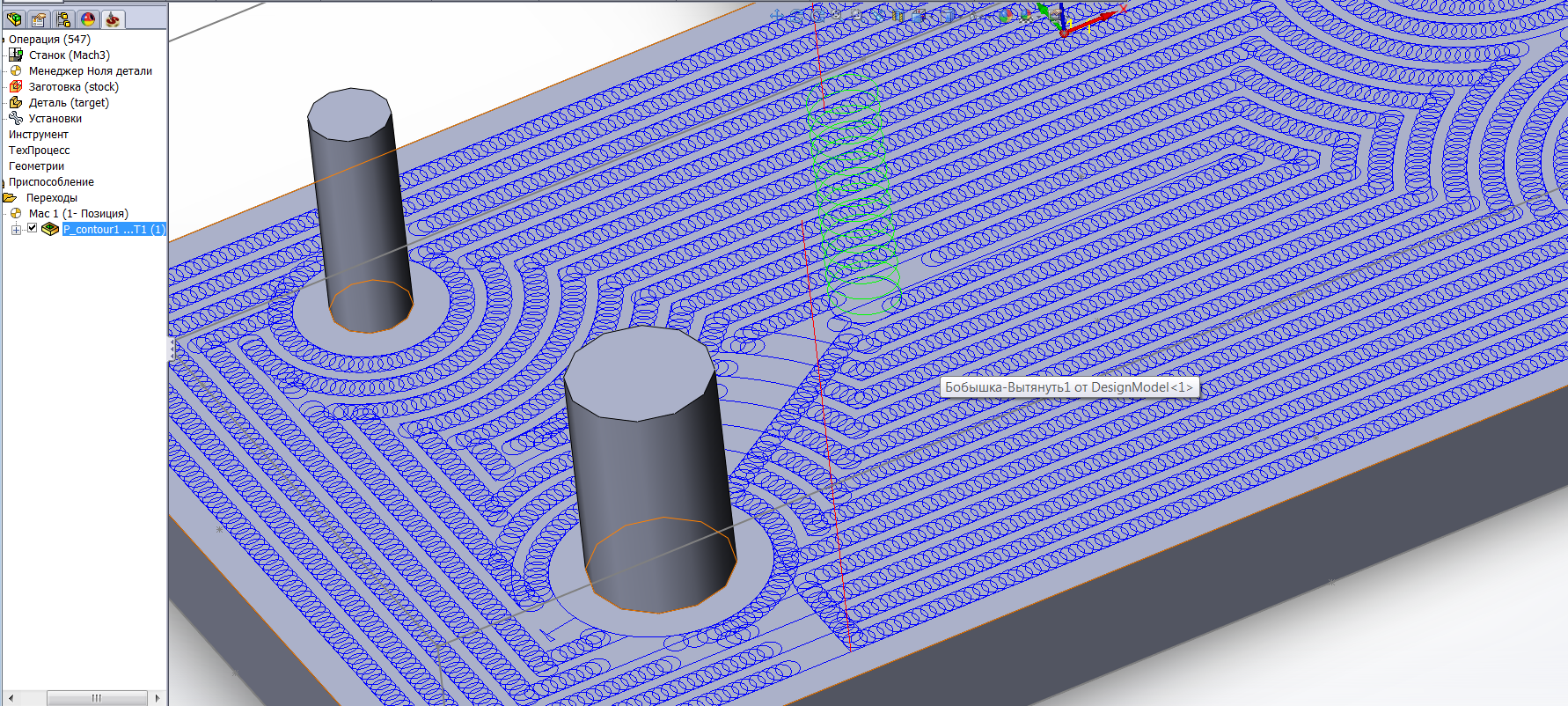

Re: SolidCAM
putman писал(а):это простая обработка кармана.
У меня так делает. Покажи свои настройки стратегии. Галка завершать Z уровни включена?
01.png (3919 просмотров) <a class='original' href='./download/file.php?id=101733&mode=view' target=_blank>Загрузить оригинал (200.8 КБ)</a>

Re: SolidCAM
Сообщение putman »
aftaev писал(а): У меня так делает. Покажи свои настройки стратегии. Галка завершать Z уровни включена?
Включена.
У Вас тоже через материал прёт.
Присмотритесь, фреза спустилась по спирали и пошла вперёд (первый проход по прямой) через материал.
А вот когда она потом разворачивается и начинает по расширяющей работать, там уже всё нормально.
Именно первый прямой проход после спирали и есть косячный.
putman
Сообщения: 932
Репутация: 102
Откуда: г. Долгопрудный
Re: SolidCAM
Сообщение putman »
nik1 писал(а):Тогда смотри кажись в технологии, есть перебег с подъемом и без
точно есть
Ну сделает он подъём, а дальше ? Как опускаться будет, опять спираль ? Нет =), это долго ...
Вроде настроил так, что получилось без "перебегов" сквозь алюминий, но первый проход после спуска по спирали напрягает.
Сделал не спираль, а вход под углом и траекторию входа растянул до длины этого самого первого прохода.
Вроде гут =).

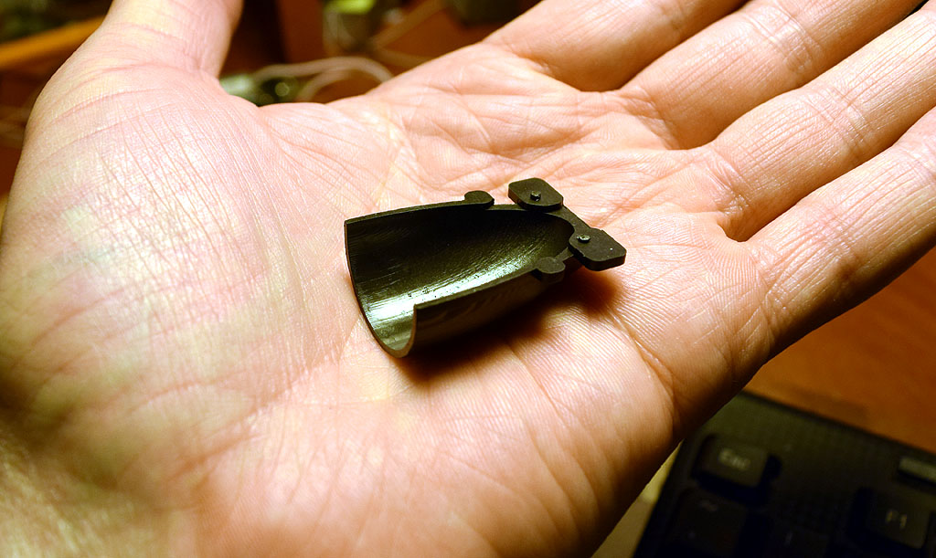

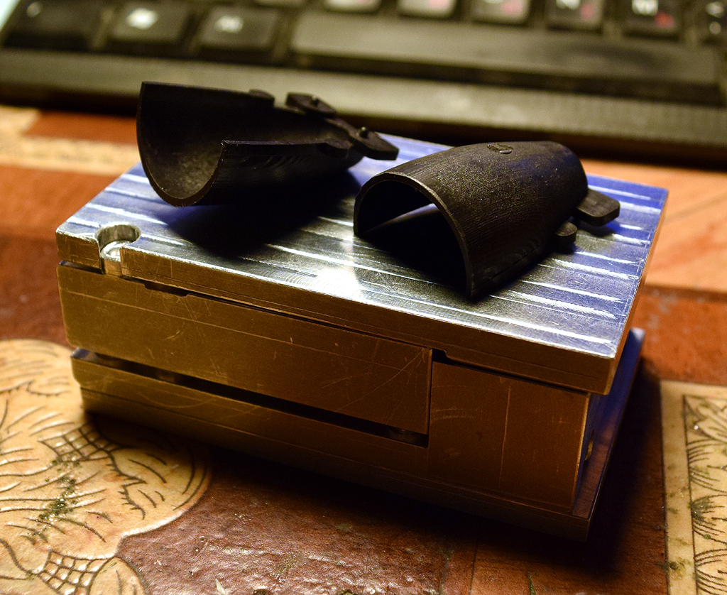

Делаю сейчас пресс-формы для производства фары, чтобы не покупать пластиковые всякие штуки из Китая.
Вот смотрите, рефлектор какой отливаю:
refshem_1.jpg (3916 просмотров) <a class='original' href='./download/file.php?id=101734&mode=view' target=_blank>Загрузить оригинал (157.23 КБ)</a>
Не удержался, похвастался.
Re: SolidCAM
putman писал(а):Присмотритесь, фреза спустилась по спирали и пошла вперёд (первый проход по прямой) через материал.
А как по другому? Первый проход ей нужно пройти, а потом расширяться.

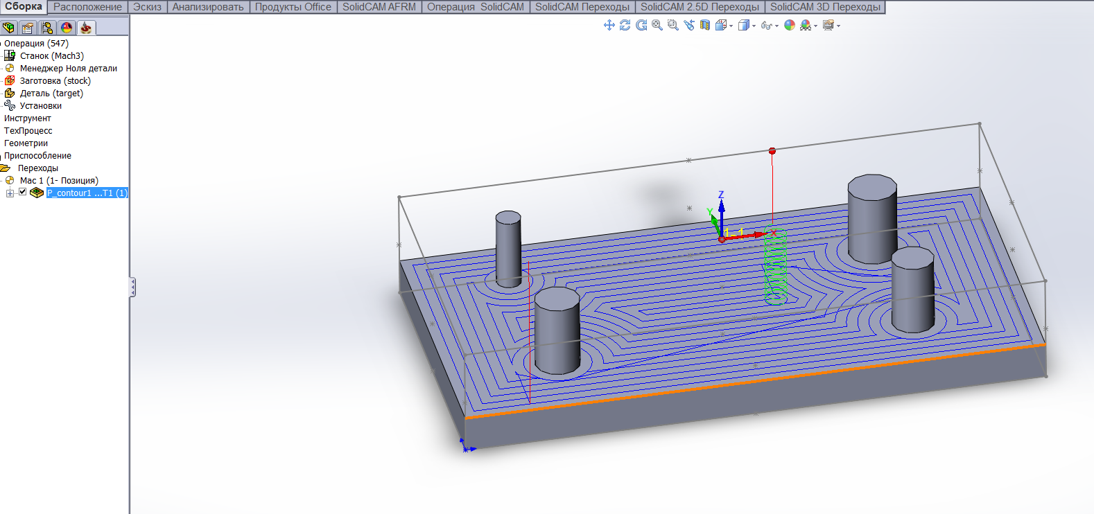

Re: SolidCAM
Не нравится что всей фрезой материал грызет тогда так
02.png (3911 просмотров) <a class='original' href='./download/file.php?id=101735&mode=view' target=_blank>Загрузить оригинал (367.73 КБ)</a>
Re: SolidCAM
putman писал(а):Вот смотрите, рефлектор какой отливаю:
Форма интересней будет

Re: SolidCAM
Сообщение putman »
aftaev писал(а):Не нравится что всей фрезой материал грызет тогда так
Он так наверное часами будет одну деталь фрезеровать =))))).
Спасибо, я разобрался.
Тут только смуту навёл ...

Re: SolidCAM
Сообщение putman »
aftaev писал(а): Форма интересней будет
Сейчас сфоткаю.
Вот.
pf_1.jpg (3908 просмотров) <a class='original' href='./download/file.php?id=101736&mode=view' target=_blank>Загрузить оригинал (852.82 КБ)</a>
pf_2.jpg (3908 просмотров) <a class='original' href='./download/file.php?id=101737&mode=view' target=_blank>Загрузить оригинал (439.27 КБ)</a>
