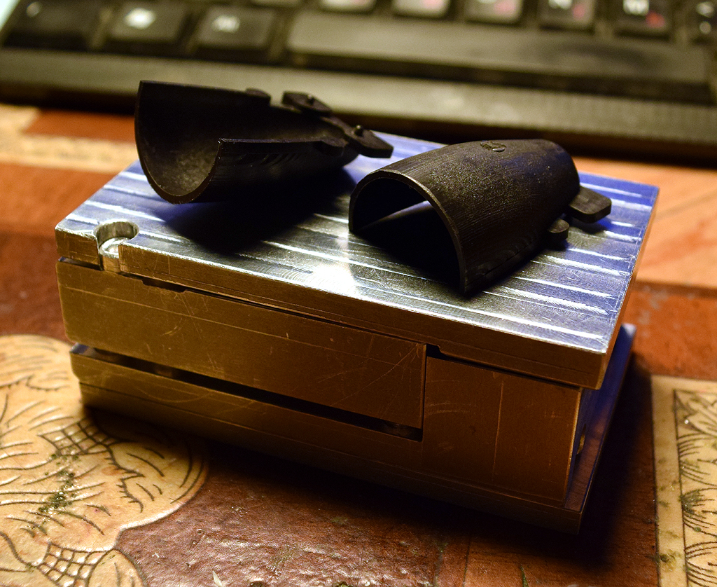

Делаю сейчас пресс-формы для производства фары, чтобы не покупать пластиковые всякие штуки из Китая.
Вот смотрите, рефлектор какой отливаю:
refshem_1.jpg (4006 просмотров) <a class='original' href='./download/file.php?id=101734&sid=37ab390d8e1c5049b81c15e699475b7c&mode=view' target=_blank>Загрузить оригинал (157.23 КБ)</a>
Не удержался, похвастался.

putman писал(а):Вот смотрите, рефлектор какой отливаю:
Форма интересней будет

aftaev писал(а): Форма интересней будет
Сейчас сфоткаю.
Вот.
pf_1.jpg (3998 просмотров) <a class='original' href='./download/file.php?id=101736&sid=37ab390d8e1c5049b81c15e699475b7c&mode=view' target=_blank>Загрузить оригинал (852.82 КБ)</a>
pf_2.jpg (3998 просмотров) <a class='original' href='./download/file.php?id=101737&sid=37ab390d8e1c5049b81c15e699475b7c&mode=view' target=_blank>Загрузить оригинал (439.27 КБ)</a>
